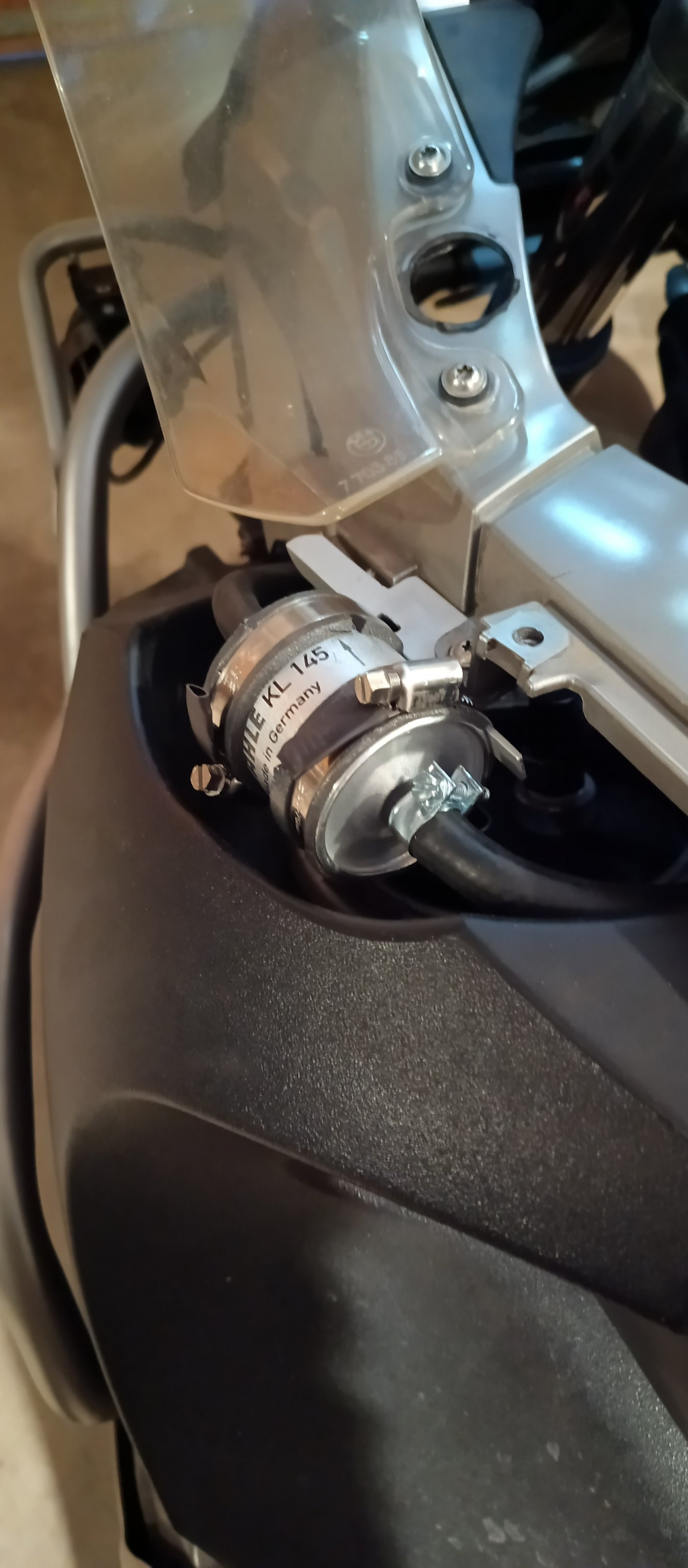

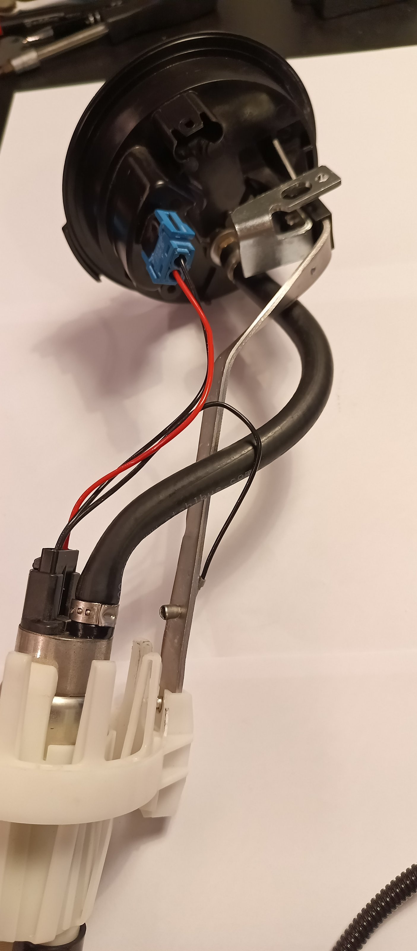

Liebe GS-Community und Bastler,
nach viel Recherche im Netz und in diesem Forum habe ich mich ebenfalls dazu entschlossen, einen Umbau von Folie auf Hebelgeber vorzunehmen. Im Zuge dessen habe ich auch gleich auf einen externen Benzinfilter umgebaut.
Das war schon während des letzten Winters, und ich kann sagen, dass es richtig gut funktioniert hat.
Ich möchte diesen Umbau mit euch teilen und habe deshalb eine Anleitung als PDF erstellt und beigefügt.
Es begann damit, dass ich von den 33 Litern im Tank nur 28 Liter nutzen konnte.
Einige hier im Forum haben mich darauf hingewiesen, dass das Problem am Benzindruck liegen könnte. Es gibt ja diese Saugstrahlpumpe, die möglicherweise zu wenig Druck erzeugt, um das Benzin von der rechten Seite des Tanks zur linken Seite zu transportieren.
Und das hat sich bestätigt. Hier ein paar Bilder. Für alle, die interessiert sind: Die vollständige Anleitung ist im Anhang.
Das Ergebnis: statt 33 Liter, jetzt 37,5 Liter Benzin zur Verfügung!
Viel Erfolg!

Tipp: Ich hoffe, du hast im Tank "Intak-Benzinschlauch" verwendet?
Ist nicht ganz billig, aber von beiden Seiten aus Kraftstoffbeständig! Sonnst könnte es mal :stomp: enden

Hi Andreas,
Danke für deiner Tip.
Ja wie in die Bauanleitung beschrieben habe ich ein Intank Benzinschlauch verwendet. Ich wollte diese eigendlich auch für außen verwenden, hatte ja genug davon und es ist schön dünn. Aber der Hersteller hat das dringend abgeraten denn dieser Schlauch ist nicht UV resistent und hat noch andere "Probleme " mit die Außenluft. Härtet dadurch zu schnell aus.
LG Freddy
