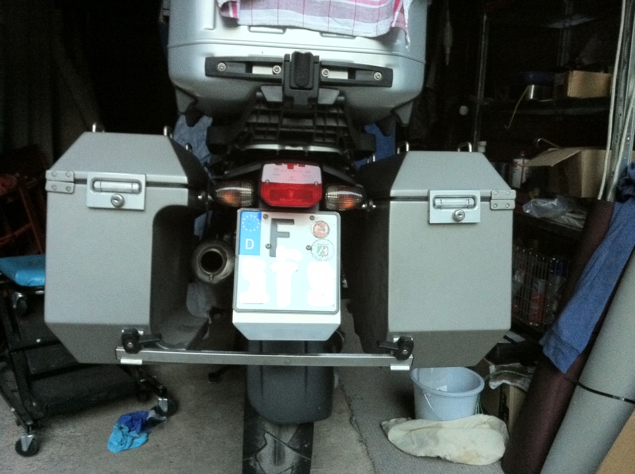

Ich habe an meiner ADV die originalen GS Koffer dran. Von Anfang an fand ich diese sehr labil und suchte nach einer Lösung.
Mit folgendem Umbau sind die Koffer nun sehr stabil:
Man benötigt: 1 Stahlrohr Durchmesser ca.12mm und 36cm lang
2 Stück Scharniere aus dem Baumarkt mit M8 Gewinde
1 Spraydose Lachschwarz
Bauanleitung:
1. Stahlrohr auf Länge 36cm schneiden
Die Gesamtlänge mit Schaniere beträgt 39cm
2. Scharnierhälften (die mit den Hülsen) in das Rohr links und rechts einschweißen
3. Die Hüsen so weit kürzen, das die Scharnierbolzen herausschauen, dann je einkleines Loch in die Bolzen bohren, in die man später Sicherungssplinte steckt.
Jetzt ist die Stange fertig und man kann sie lackieren.
4. Je ein 8mm Loch in die nteren Ecken der Koffer bohren
Jetzt die beiden Scharnierenden einschrauben und nicht vergessen mit Silkon abdichten!
Koffer anhängen, Stange auf die Scharniere setzten und geschafft!
Das Resultat sollte dann so aussehen:
Ich bin mit dem Erbegbnis sehr zufrieden. Die Koffer wackeln nicht mehr und auch optisch ist die Lösung eher unauffällig.

Hier war mal ein thread von User Chilli, in welchem gute Selbstbasteleien gesammelt werden. Such doch diesen Beitrag mal und verlink dich dann dahin! Was ich mich frage: Wenn du offroad unterwegs bist, kommen ganz anständige Verwindungen zustande. Ob dann das Material der Koffer rund um die Scharnierverschraubung dem standhält?
ANsonsten: sehr gute und unauffällige Arbeit. Würd ich auch gerne können...

Meine Koffer saßen vorher auch fest, ohne Spiel in den Halterungen, aber macht doch nur einmal die Deckel auf, dann biegen sich die Koffer extrem nach unten. Ich schätze mal nach einigen Jahren oder häufiger Benutzung werden die Koffer auch so immer weiter durchhängen, ich hab auch so schon wenig Spiel zum Auspuff. Mit der Zwischenstange sind sie jetzt bombenfest und lassen sich weder nach oben, noch nach unten bewegen.
Im Gelände habe ich es noch nicht ausprobiert, aber ich glaube schon das es gut hält. Die Koffer sind in den Ecken wo die Scharniere sitzen sehr stabil. Bin aber selten im Gelände und wenn dann ohne Koffer, wäre ich häufig im Gelände mit Koffer unterwegs, hätte ich sowieso die Originalen Alu Koffer an meiner ADV gelassen.

hier mal meine Lösung, die Stange ist ein Stück von einer Dräger-Schiene.
Die Halter an den Koffern sind eine Art Schnellverschlüsse, Hebel umlegen fertig.
Solche Sachen bleiben bei uns mal über.
Fahre ich nur mit einem Koffer kommt nur ein Stück in den Halter sonst klapperts.
Gruß Jürgen
