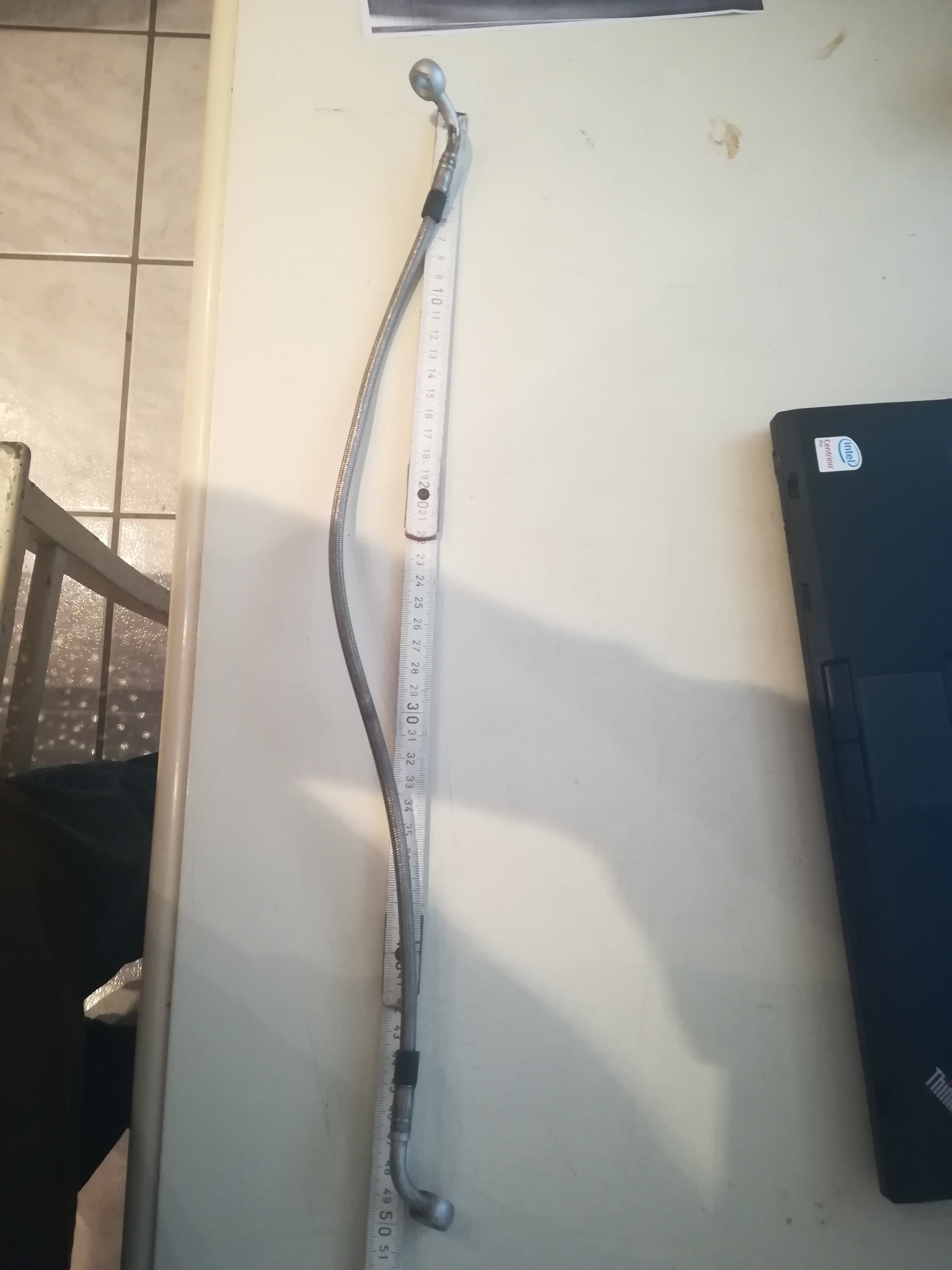

Habe noch eine längere Leitung für Oben liegen die montiert war bevor ich den gesamten Satz getauscht habe - kann ich heute Nachmittag mal messen. Ich hatte mir damals auch den Satz bei Fischer anfertigen lassen auf meine Maße.
qhammer
qhammer
03.10.2011
2.813
030
Die Leitung ist ca. 50 cm lang und war zusammen mit der Lenkererhöhung 35mm montiert. War dann über als ich den kompletten Satz erneut habe (auch dort wurde die obere Leitung länger gefertigt).

Danke fürs Messen!
