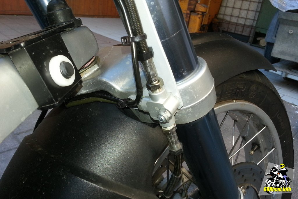

Morgen ist es soweit: ich werde auf Stahlflex-Leitungen umrüsten. Habe hier bei noch eine Frage: zur Zeit verläuft meine Handbremsleitung in einem sehr ungesundem Bogen UNTERHALB der Lenkerbrücke- das ist doch bestimmt nicht richtig so, oder?Bitte- wenn mir jemand da helfen kann- dann helft mir hierbei- vielen Dank im Voraus!
Thomas
gerd_
gerd_
17.04.2004
19.198
Hi
Bevor einer wegen des Verlaufs nach "Foto" schreit: Sieh' Dir ein paar GSen an. Es fahren ja genügend herum.
Die Melvin Leitungen sind etwas länger (~10 mm) als die Originale, müssten also auch bei TT-Anschlägen passen.

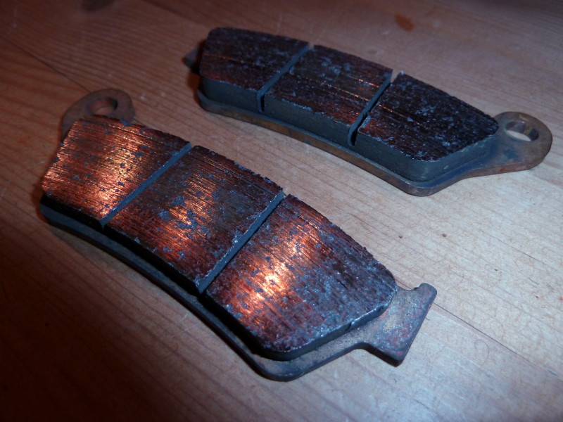

Habe gestern die hinteren Bremsbeläge an meiner 1150GS gewechselt und war etwas erstaunt, dass die alten Beläge vielleicht gar nicht so alt sind (kaum dünner) dafür aber spiegelglatt und sehr glänzend waren. Ich bin mit den Belägen bestimmt 3Tkm gefahren und weiß nicht, wie viele km der Vorbesitzer sie schon drauf hatte. Wenn ich nicht wüßte, dass ein "Verglasen" bei gesinterten Belägen nicht vorkommen kann, würde ich darauf tippen. Oder sehen die normal aus?

Wobei die GS, im Gegensatz zur GSA, normalerweise auch keine Sinterbeläge hat.
Hat aber garantiert nichts mit "Umrüstung auf Stahlflex" zu tun.

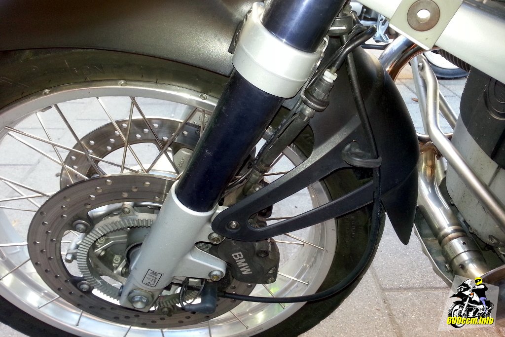

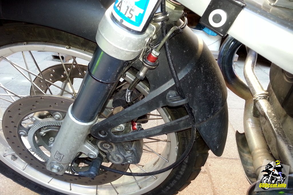

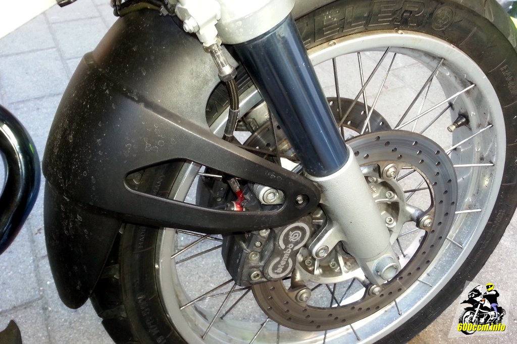

Ein paar Bilder, ein paar Zahlen.
Vergleich: 2000er R 1150 GS (rote Fittings, Melvin) vs. 2002er R 1150 GS (originale Gummileitungen)
Gemessen (Auge bis Anschluss am Verteiler):
Vorne links zum Sattel Melvin: 195 mm, Anschluss 45° (Sattel mit Schriftzug »Brembo«)
Vorne links zum Sattel BMW: 170 mm, Anschluss 90° (Sattel mit Schriftzug »BMW«)
Vorne rechts zum Sattel Melvin: 235 mm, Anschluss 45° (Sattel mit Schriftzug »Brembo«)
Vorne rechts zum Sattel BMW: 200 mm, Anschluss 90° (Sattel mit Schriftzug »BMW«)
Da unterschiedliche Anschlüsse vorne (Fittings 90° bei 2002 bzw. 45° bei 2000) kein direkter Vergleich möglich!
Gemessen (Auge bis Auge):
Hinten Sattel bis Anschluss an Leitung Melvin: 385 mm, Anschluss 45° (Sattel mit Schriftzug »Brembo«)
Hinten Sattel bis Anschluss an Leitung BMW: 385 mm, Anschluss 45° (Sattel mit Schriftzug »BMW«)
Grüße, Martin

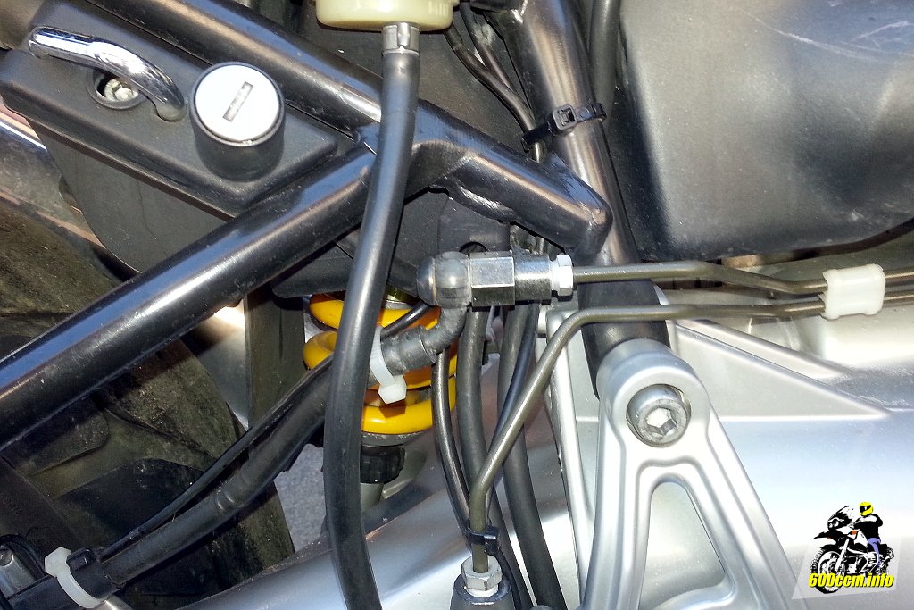

Hallo Martin
könnte es sein, das es passender wäre wenn der hinter Bremsschlauch gedreht würde? Also das, was hinten am bremssattel ist an der Bremspumpe angeschlossen wird?
Die Lange bleibt gleich, aber die Abwinklung wird besser passen, ist nur meine Meinung

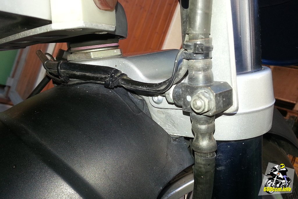

Müssten beides die gleichen Fittings sein. Der Unterschied auf den Bildern -> die 2002er hat eine längere Zugstrebe. Kann man gut am Faltenbalg erkennen. Daher läuft die originale Leitung auf dem Bild viel näher am Kardan als die Leitung von Melvin.
Wären bei beiden Maschinen die gleichen Zugstreben verbaut würde es gleich aussehen? Falls nicht -> wurde von der BMW-Fachwerkstatt so montiert.
Noch mal im Bilderarchiv gekramt -> Originale Gummileitung an der 2000er vs. Melvin:
Die Gummileitung trägt insgesamt dicker auf, evtl. daher die »optische Verstimmung«?
Grüße, Martin

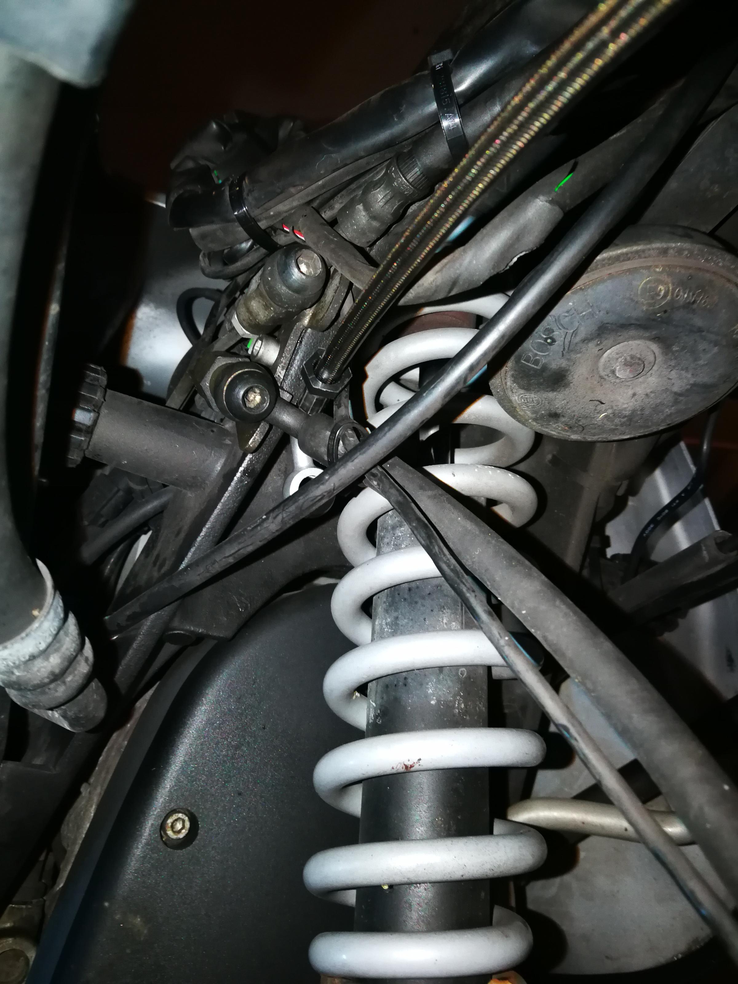

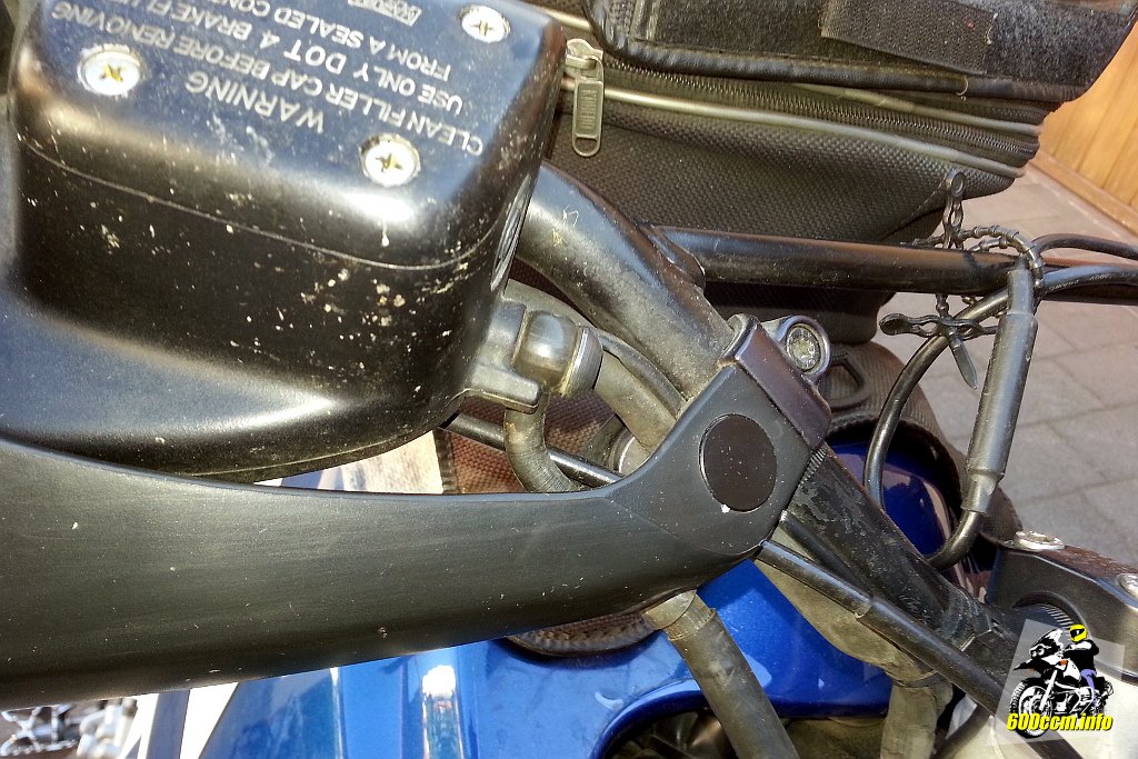

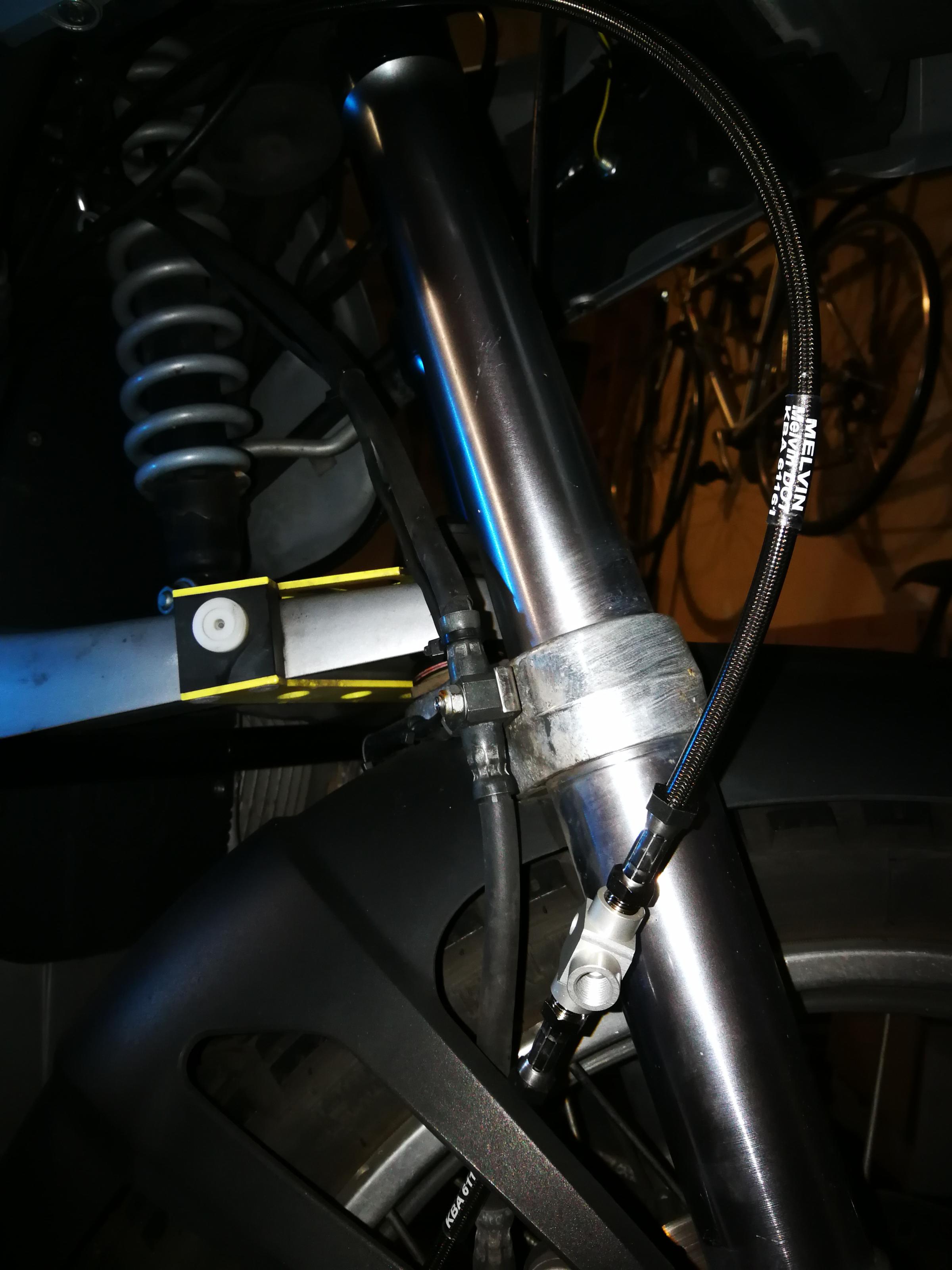

Jetzt brauche ich mal euren Rat.
Ich wollte jetzt die Melvin Stahlflex Bremsleitungen vorne reinbauen.
https://www.melvin.de/stahlflex/motorrad/bmw_r_1150_gs_99-_-_bremsleitungs-kit_vorne_i3_865_0.htm
Der Stet besteht aus drei Schläuchen.
Es handelt sich um den Abschnitt vom
-1-ABS Geber bis zum Y Stück (Verteiler) an der Gabel
-2-Vom Y Stück bis zum Bremssattel auf beiden seiten.
Letztere passen genau, aber der obere Teil -1- ist m.E. nach etwa 20cm zu lang und reicht zufällig bis hoch zum Griff.
Auf den Fotos sieht man die untere Schraube von wo der Schlauch abgehen sollte, und wie weit der Schlauch sich nach vorne biegen würde. Vielleicht habe ich ja das System falsch verstanden.
Der Schlauch vom Griff mit der Bremse bis zum ABS Geber wird ja wohl nicht gewechselt? So wie es aussieht, habe ich einen Set für NICHT ABS erwischt. Alternativ gibt es ja noch den Set mit dem Integral ABS. Dieser Set hat vier Leitungen. Ich dachte Integral ABS wäre die GS ab 2003, aber was Bremsleitungen betrifft scheint dieser gleich zu sein. MIST. Da werde ich wohl umtauschen müssen
elfer-schwob
elfer-schwob
09.04.2008
8.729
im Murrdäle
1150 GS-A, R 80-Umbau
hallihallo,
ja, hast den falschen set geordert.
egal, ob ABS-II oder I-ABS, beide bestehen aus 4 leitungen.
wegen anderer bremssättel der beiden systeme sind aber die fittinge der kurzen leitungen zu den sätteln unterschiedlich.
grüße vom elfer-schwob
