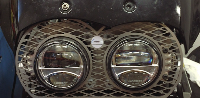

das hier meinst mit dem schiefem Gesicht ?
das wird schon gerade gebogen, bei R Modellen gehts noch einiger massen, aber bei F modellen war lustig !
Eher dass die Blende den Konturen des Windschields angepasst wird, so dass wieder etwas der Karl-Dall-Blick entsteht (ein großes und ein kleines Auge). Besonders für die 1150er wird das interessant werden. Ich habe mich so an den Karl-Dall-Blick inzwischen gewöhnt, dass ich den nicht für das LED-Licht aufgeben möchte. Ich wäre an deiner Lösung interessiert, wenn man beides unter einen Hut bekommt.
Bei der 1150er würde schon die Möglichkeit zur Verwendung der originalen Blende und der mittigen Anordnung der Leuchten in dieser genügen.

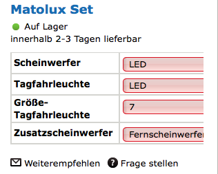

mit der nerven bin ich schon längst fertig, vor allem mit IT Experten und kamaraden von Hella wegen Steuergerät
bis ende Januar ist zu 99 % alles fertig, einzige Problem zur zeit ist die Online Konfiguration von dem Scheinwerfer, der rechnet bis 2000 Konfigurationen und dann kracht zusammen, insgesamt sind viel viel mehr so das ich vorerst alles trennen muss.
d.h online kann mann den Scheinwerfer zusammenstellen nur als Halogen BI-Hal, LED und BI Led,BI Xenon und Xenon d.h wählen z.B zwischen ablend LED und fern Bi-LED oder fern Xenon geht online vorerst nicht aber wenn jemand so haben will dann kann ich den so zusammen bauen, vielleicht bis dahin bekommen die das auch hin. bis Saison Anfang wird alles fertig und auch funktionieren wie es sein soll.
