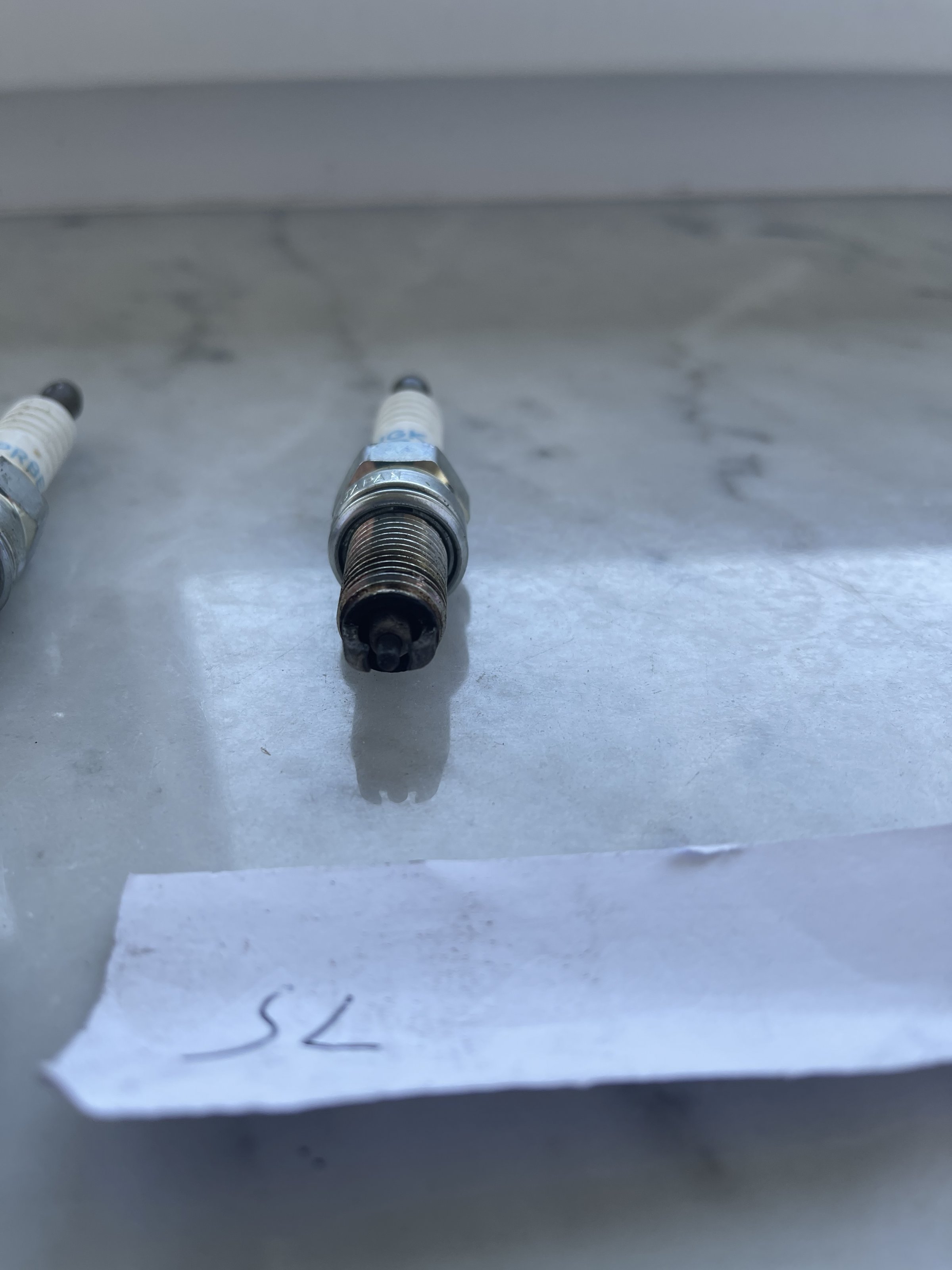

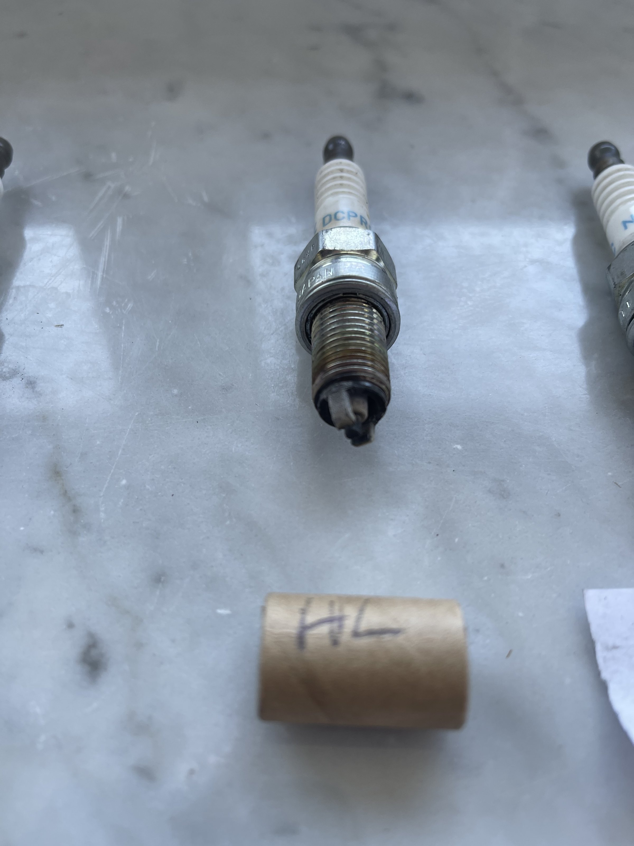

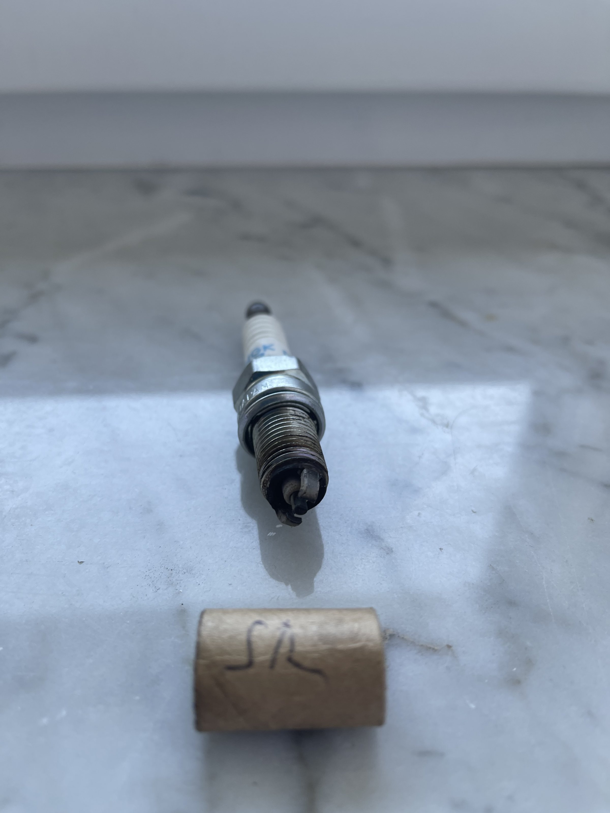

So, die Kerzen sind alle getauscht. Hier das Kerzenbild :
S=sekundär
H=Haupt
für mich sieht das Kerzenbild normal aus.
Einen Herzstillstand hatte ich auch, als ich die erste ausbauen wollte. Die sekundär links. Fest, fest fest in beide Richtungen. Ich habe nicht mal mehr den Schlüssel raus bekommen. Die Zündkerze war auf jeden Fall sehr fest. Zusätzlich habe ich festgestellt, dass bei den Sekundärkerzen mein Kerzenschlüssel vermutlich 1/2 mm zu dick ist.
Auf jeden Fall vielen Dank für den Tipp, ich fahre jetzt eine Runde und berichte. Ich rechne damit, dass es noch da ist. Der nächste Schritt sind Ventile und dann Synchronisation. Mal sehen.
