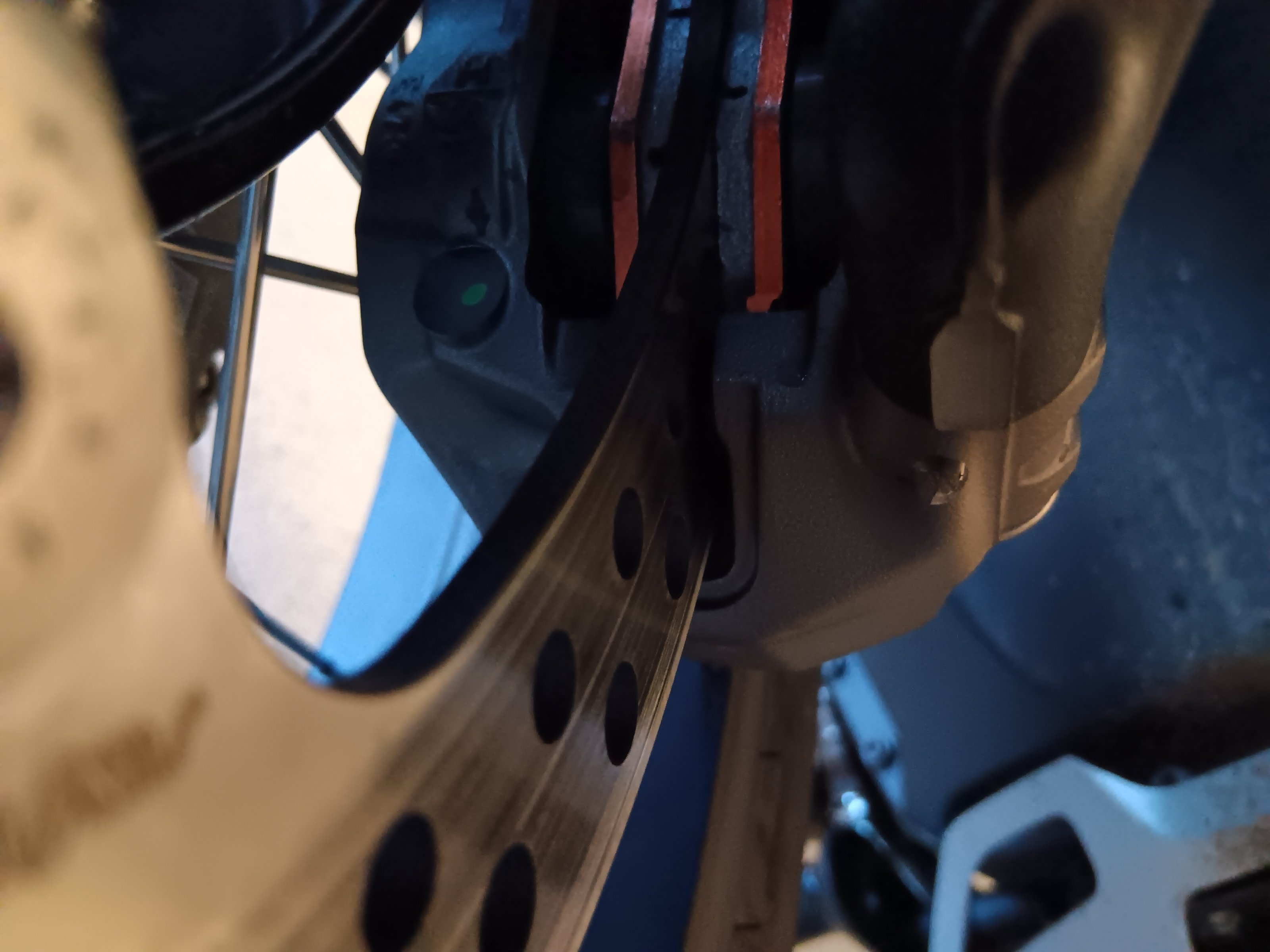

Meine Ende Oktober, ausgeliefert, 1300er Mod.25, hat auch ein Tröpfchen am Bremssattel gehabt. Habe ihn jetzt mal abgerieben und werde demnächst nochmal nachschauen. Bewegt wurde sie vor dem Winterschlaf va. 600km.

Aussage meines Händlers auf Anfrage:
"Bei BMW intern gibt es aktuell keinen Eintrag für eine undichte Bremse.
Es könnte daher eine einfache „Standundichtigkeit“ sein, welche vorkommen kann."
Wir sind so verblieben, dass ich zum Saisonstart zum Händler komme und er das Problem löst.
Die Alternative wäre die Meldung an BMW mit Abholung gewesen.
Das empfinde ich in dem Fall doch für überzogen.
Händler gibt das Fehlerbild an BMW weiter.

Da hätte ich die Abholung gewählt.
Mit später mal schauen, wirds sicher schwieriger wegen der Felge und evt. Reifen.
Hast grds. recht.
Aber der montierte Zweitsatz mit Speichenfelgen hat auch schon bei den bisherigen Offroad-Fahrten den einen oder anderen Stein erdulden müssen und mein Karroo4 hat auch schon 2/3 hinter sich.
Leonardspinks
Leonardspinks
01.11.2023
458
Sofern sich bis März nichts an dem jetzigen, trockenen Zustand verändert, bin ich entspannt.
...und wenn nicht, überlege ich mir tatsächlich die Abholung zu beauftragen, damit BMW kleines Lehrgeld bezahlen muss 😁!
