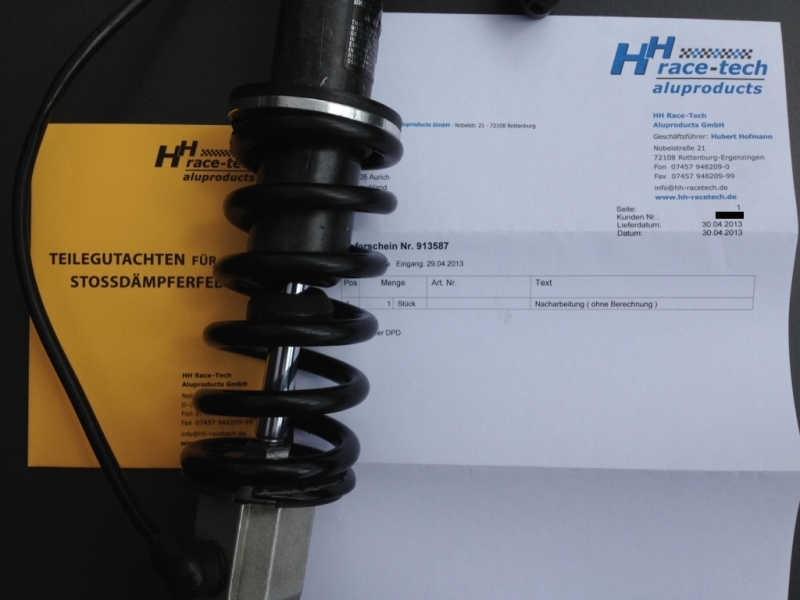

an dem vorderen ESA-Federbein meiner R1200R (2006) stelle ich nach der kurzen Einführungslap nach dem Winter eine Inkontinenz fest.
Die Federbeine waren im Januar 2012 bei HH RaceTech individuell angepasst und überholt worden. Angerufen, hingeschickt und fünf Tage später - trotz 1. Mai - halte ich das Federbein wieder in der Hand. Eingebaut werden muss es noch. :rolleyes:
Schnell und kostenlos!
