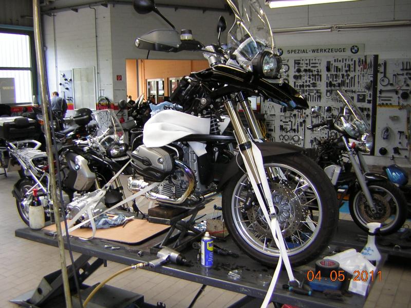

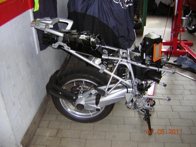

Hi Volker,
du hast ja sicher oben die Fotos meines zerlegten Bikes gesehen. Mein Schrauber hat mir im letzten Frühjahr gesagt, dass dieses Problem hauptsächlich bei Bikes mit wenig km auftritt. Haben aber nicht alle 1200er mit wenig km. Meine vorherige 1200er aus 2005 hatte das nämlich nicht. Bei der wurde dafür das Steuergerät des I-ABS ausgetauscht. Wie man es dreht und wendet, kein Motorrad ist ohne Fehler. Auch nicht die Bikes der anderen Hersteller. ;)
Nach 7 Jahren wirst du nicht mehr mit Kulanz rechnen können. Ist aber auch nicht gar so schlimm. Du hast ja im Gegensatz zu denen, die die Reparatur von BMW bezahlt bekommen, schon beim Kauf des Gebrauchtmotorrads Geld gespart. Wenn ich ein Gebrauchtteil kaufe, muss ich einen gewissen Betrag für Reparaturen mit einkalkulieren. Und wenn ich dies nicht möchte, muss ich eben ein Neufahrzeug mit Garantie kaufen.
