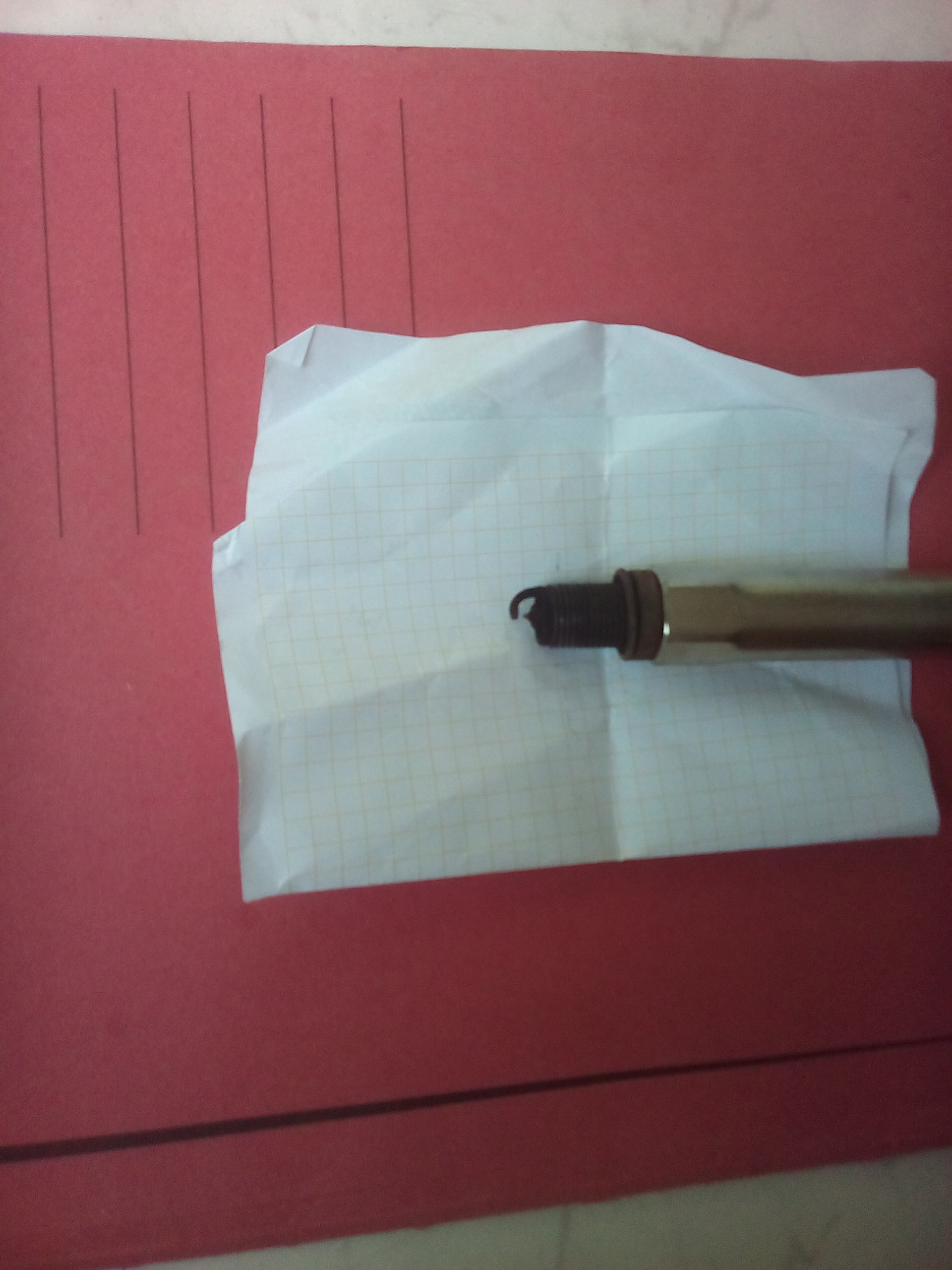

Im Anhang die Kerze des recht Zylinders, leider nicht besonders scharf. Aber ich denke, es ist klar wo es hin geht. Links ganz normal, fast eher etwas mager.
Gast 41871
...Tendenziell ist die Karre einfach "wetterfühlig" - mal läuft sie einfach besch***, dann wieder weich und sauber...
Ich glaube damit muss man leben, eine GS gibt sich gern zickig... Manchen Tag könnte ich meine GS gegen die Wand fahren. Wenn ich dann abends im Netz schaue was es noch auf 2 Rädern gibt, zeigt sich meine GS von ihrer netten Seite und lullt mich mit seidenweichem Lauf und zarten Lastwechseln ein...
versuche doch mal beide Zündkerzen zusammen und von wenigstens 2 Seiten zu fotografieren, so mache ich das bei meiner GS. Dann kann man sich das in Ruhe anschauen und sieht besser die Unterschiede als nur mit dem Bild einer Kerze.
Nebenbei habe ich die Iridium-Kerzen bei mir wieder herausgenommen und nutze NGK-Kerzen mit 3 Masse-Elektroden. Bei der Iridium-Kerze wird mir die Mittelelektrode zu heiß und glüht bei hoher Temperatur und Geschwindigkeit.
MfG Gärtner
