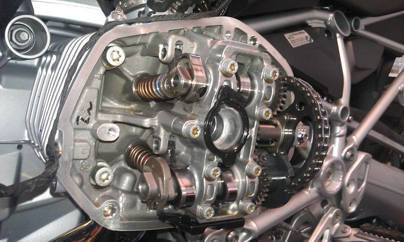

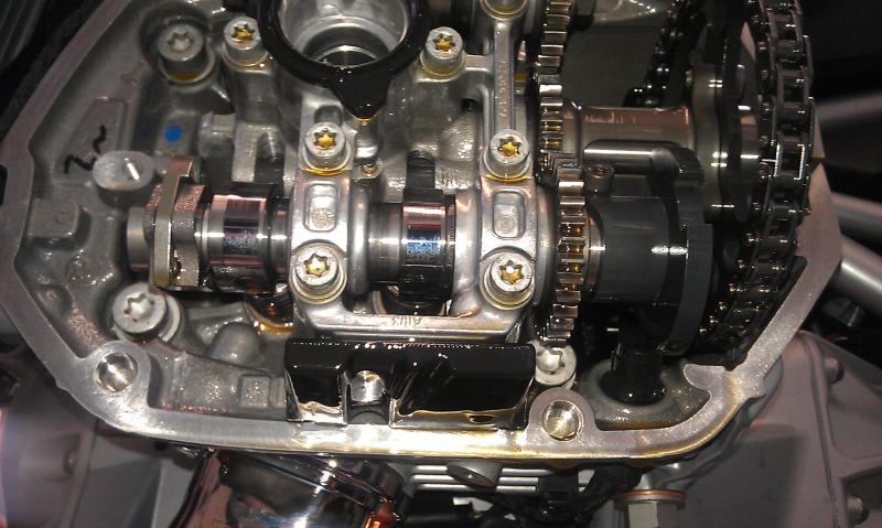

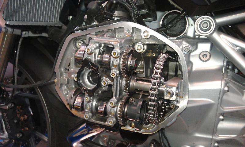

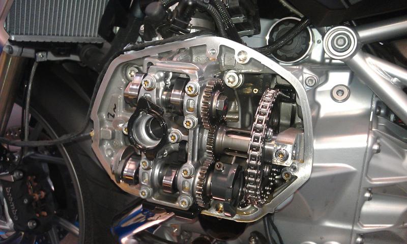

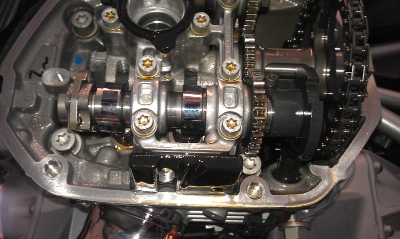

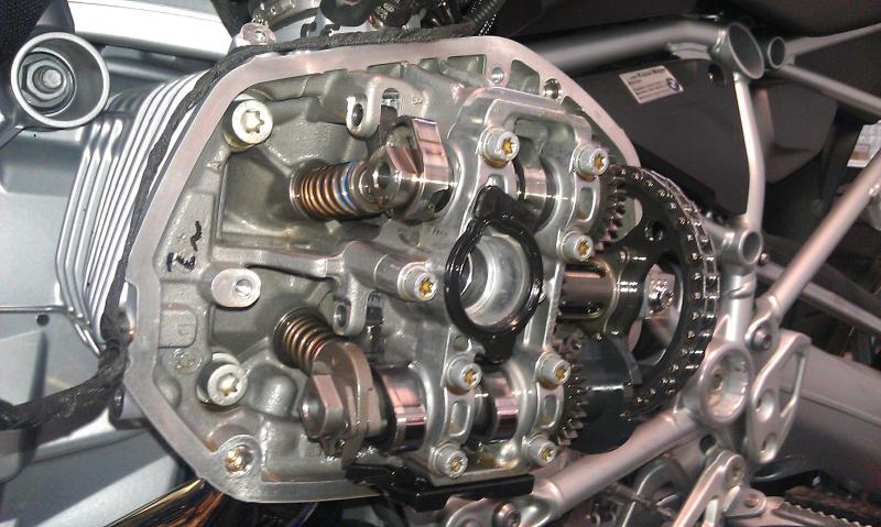

... Nach Ansicht des:) hängt das Geräusch mit dem Dekompressionsfliehkraftregler zusammen. ...
moin,
ich habe gerade aus interesse im ETK gestöbert, finde aber kein solches bauteil.
kann mich da jemand erhellen?

ich tippe ja immer noch auf den kettenspanner als geräuschquelle...

moin,
Na, das ist das Ding, dass die Kreiskolbenrückholfeder ansteuert.:D
Haben die Fs nicht sowas in dem Rotaxmotor. Einen Fliehkraftregler für den Ventilausheber?

dann könnte es sich evtl um den kleinen ansatz rechts an der auslassnockenwelle "2" handeln.
