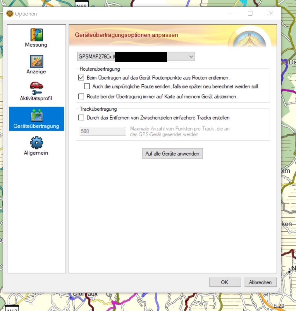

Kann man im bearbeiten Punkt der Aktivitätsprofile und hier Geräteübertragung einstellen.
Spiel mal, was die verschiedenen Optionen bewirken

bei mir komplett alles deaktiviert.
Welche Auswirkungen hat "... Routenpunkte aus Routen entfernen"? Bleibt dann nur Start und Ziel?

Nein. Die deutsche Übersetzung ist da etwas seltsam. In der englischen Version spricht man von "Shaping Points". Die werden entfernt. Alle Wegpunkte mit Alarm (aka Via Point) werden auch übertragen!
Effektiv ist die Einstellung wichtig, wenn man Garmin Outdoorgeräte (z.B. Montana, GPSMap) hat, die maximal 50 Wegpunkte können, weil diese alle Arten von Wegpunkten inkl. Shaping Points als normale Via Points interpretieren. Davon nicht betroffen sind Automotive Geräte (z.B. BMW Nav, Drive, Zumo), welche Shaping Points verstehen, da braucht man die Option auch nicht aktivieren.

Wenn man eine so übertragene Route zurück importiert sind nur noch Start/Zielpunkt vorhanden (Was man im BC sehen kann.
Ich noch ne Einstellung vom Nav.6.....und stört nicht

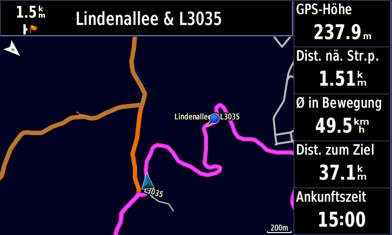

dies meine ich !
es wird mir mehrfach angezeigt
obwohl ich es nicht brauche...
oben links erkenne ich zwar das es sich um einen "Planungspunkt" handelt
und nicht um einen Hinweis zum Abbiegen
setze ich zB. auf einer Kurvenreiche Strecke von sagen wir mal 15km
drei von diesen Punkten weil sie halt nötig sind um da lang zu fahren...
kommt ständig was auf dem Display !
das mag ich halt nicht... :-(

Das sind aber nicht die "hellblauen" Punkte (Shapingpoints, die hätten auch keine Beschriftung), sondern Wegpunkte bzw. Alarmpunkte. Siehst du daran, dass er die oben mit Fähnchen anzeigt.
Wenn du mit BC planst, kannst du vor dem Übertragen alle "uninteressanten" Punkte, die du nur für die Routenführung brauchst ("damit er da lang fährt"), mit Rechtsklick auf "kein Alarm bei Ankunft" stellen.
Dann werden die auch nicht immer mit angezeigt (bzw. nur noch als kleine hellblaue Punkte ohne sonstigen Bezug).
Edit: in deinem Navi scheinen die "Streckenpunkt" zu heißen. Ich denke mal, dass das vergleichbar mit Wegpunkten ist.

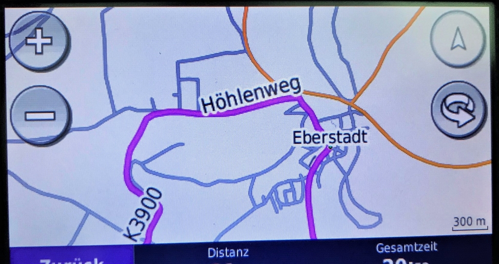

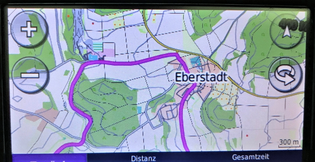

Zum Ursprungsthema: Kartenmaterial auf den Navis:
Der große Vorteil der Freizeitkarte mit TYPFile war für mich, daß Städte und Ortschaften besser dargestellt und erkannt werden. Auf den NT Karten ist es nur schwach zu erkennen, wenn überhaupt.
Freizeitkarte: niedrige Auflösung
Garminkarte: hohe Auflösung
