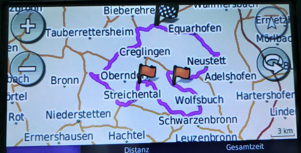

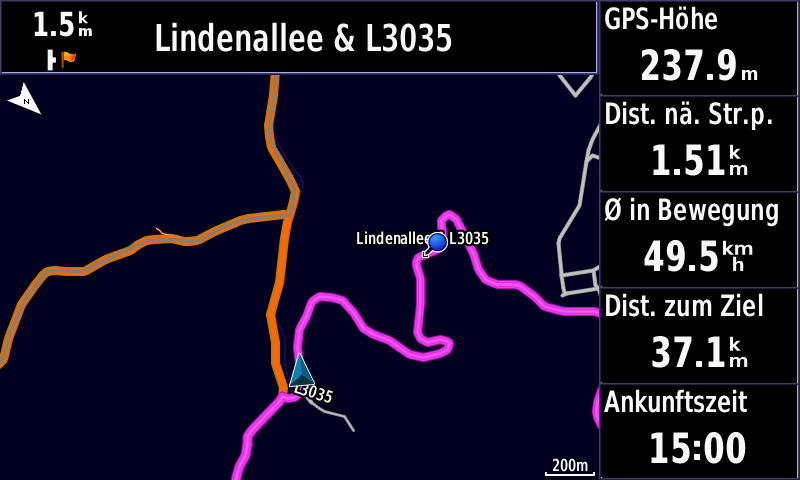

dies meine ich !
es wird mir mehrfach angezeigt
das mag ich halt nicht... :-( Anhang anzeigen 388530

dies meine ich !
obwohl ich es nicht brauche...
Ich hab auch das 276 CX.
In Basekamp muss deine Route z.B. so ausschauen.
Dann sind die blauen Fähnchen weg:

das hab ich mal probiert
und dann lädt er zwei mal diese Route... !?!
im Demomodus schaut das zwar ganz gut aus, die Punkte sind weg
ob auch die mit "Hausnummer" weg sind hab ich gar nicht geguckt !?!
aber wie ist das dann bei einer evtl. Neuberechnung unterwegs ?
klappt die ? oder will er dann nur zum Zielpunkt ?
muss auch dazu sagen, das ich in MapSource plane
und mich eigentlich schon mit dem "Mist" abgefunden habe... :-)
die Route noch mal durch BC jagen und die Dinger weg klicken
dauert ja schon fast so lange wie die Planung in MS :-)

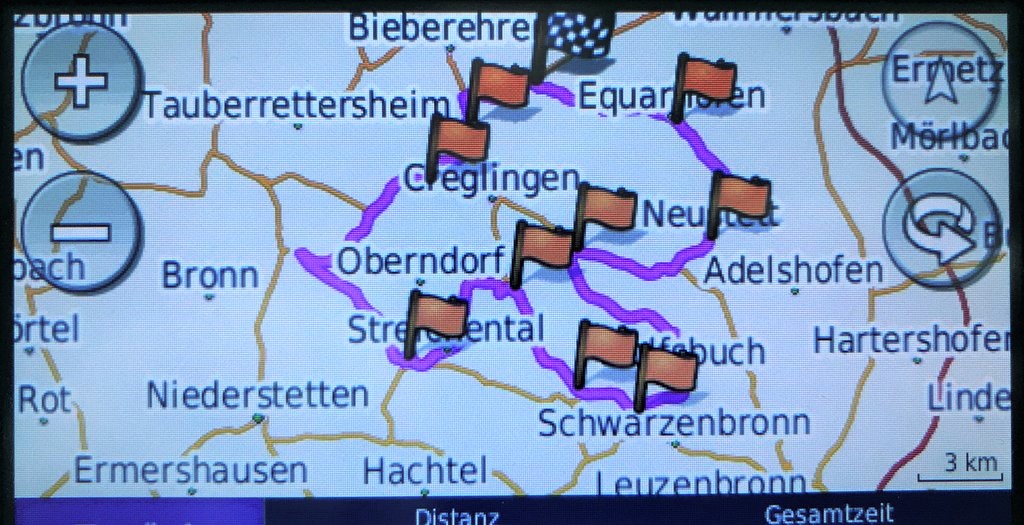

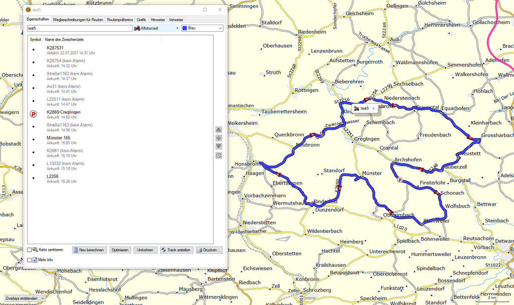

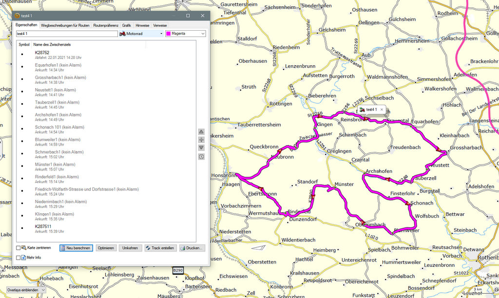

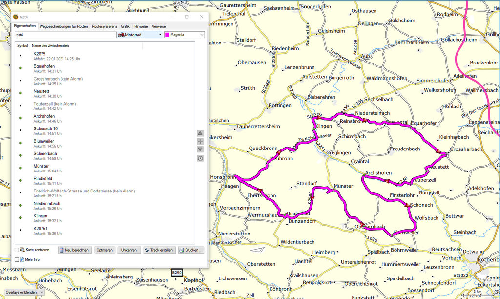

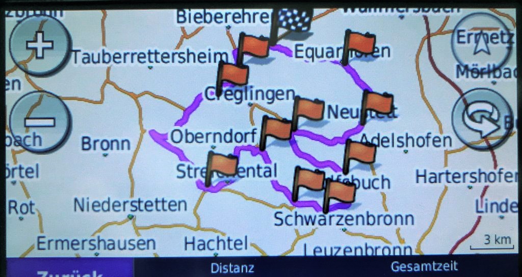

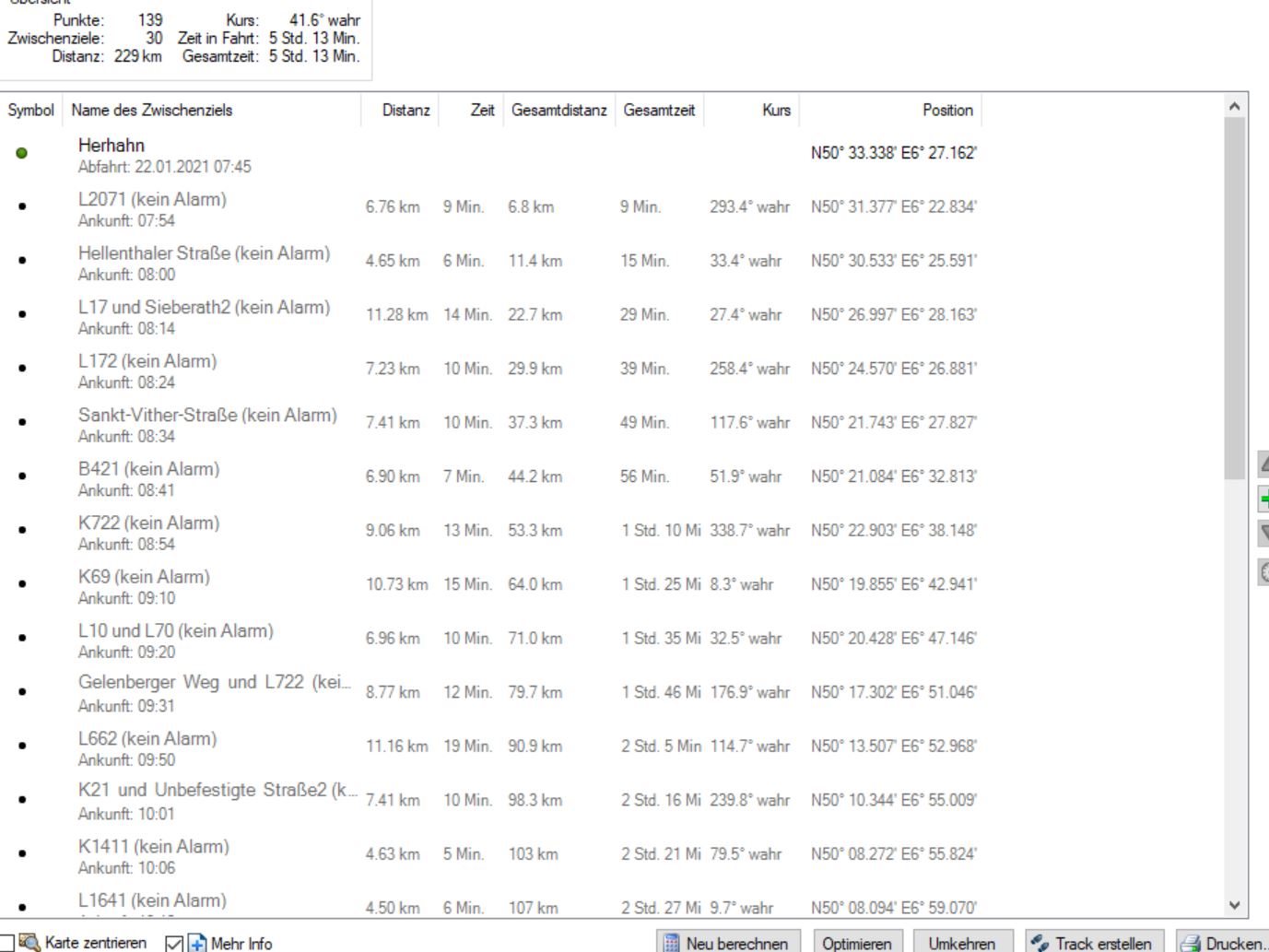

Ich habe zu dem Thema „Fähnchen auf der Route“ mal einige Beispiele aufs Navi übertragen, die verdeutlichen, wie akribisch die Planung gemacht werden müßte, um das beim 660er zu verhindern. Kann natürlich sein, daß es beim 276cx anders ist, das Navi ist ja aktueller als das Zumo.
Im ersten Fall habe ich mal absichtlich alle Wegpunkte auf echte Adressen gelegt.
So sieht es dann im Navi aus, Fähnchenmeer bei 65km Runde.
Als nächstes habe ich in der selben Route bei sämtlichen Wegpunkten den Alarm abgestellt
Man sieht, die Fähnchen bleiben. Nur den Alarm abstellen reicht hier nicht.
Danach habe ich die Route neu geplant und versucht, Wegpunkte ohne Adressen zu setzen.
In 2 Fällen ist das nicht geglückt, ich hab´s mal gelassen.
Alle Fähnchen sind verschwunden, bis auf die 2 „mißglückten“ Punkte.
