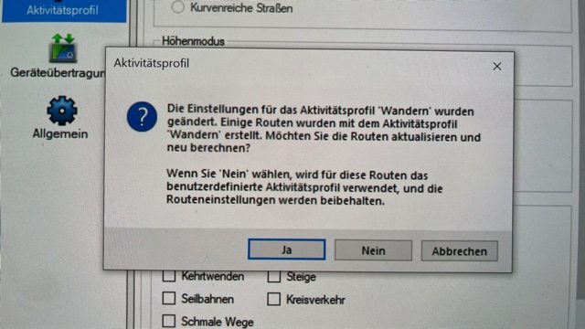

verstehe ich nicht so ganz. Wenn ich ein Aktivitätsprofil (Windows!) ändere kommt folgendes Bild:
Hier klicken ich auf "Nein" und Ruhe ist im Karton. Die eine Route, die ich neuberechnen möchte, wird danach erledigt.
Oder bin ich auf dem falschen Dampfer und du meinst etwas anderes?
Ändere ich nur von "Fahren" auf "Motorrad" passiert gar nichts.

Du bist richtig, wir meinen das Gleiche. Ich sage da 'Nein' und trotzdem rechnet sich BC einen Wolf.

Ich hab' das eben nochmal probiert:
Eine meiner Routen, die im Profil 'Motorrad' gerechnet sind liegt in einem Listenordner (und sicher etliche andere auch noch in weiteren Ordnern).
Ich gehe in "Bearbeiten/Optionen .../Aktivitätsprofil/Routing. Im Feld oben ist das Aktivitätsprofil 'Motorrad' ausgewählt.
Ich ändere die Routenpräferenz von 'Kürzere Zeit' nach 'Kurvenreiche Straßen' und klicke OK.
Jetzt kommt die Frage, die qtreiber im Beitrag #64 abgelichtet hat.
Ich klicke 'Nein'.
Heute ist es nicht so extrem, dass minutenlang gerechnet wird, aber ein paar Sekunden wirbelt er rum und zeigt nebenher alle möglichen Zwischenziele, die irgendwo in Italien sind, an denen er rumrechnet. Keine Ahnung, was das für Routen sind. Mit der oben genannten, haben die definitiv nichts zu tun - aber auch diese sollte ja nach 'Nein' nicht gerechnet werden.
Ich verstehe, was Ihr meint und es würde auch mit dem abgelichteten Fenster zusammenpassen aber mein BaseCamp verhält sich nicht so.
Routenpräferenz änder geht natürlich auch ohne Neuberechnung der 999 anderen Routen. Kannste einstellen oder auf Nachfrage wegklicken. Userfehler.
Den Userfehler muss ich also erstmal zurückweisen, sorry.
