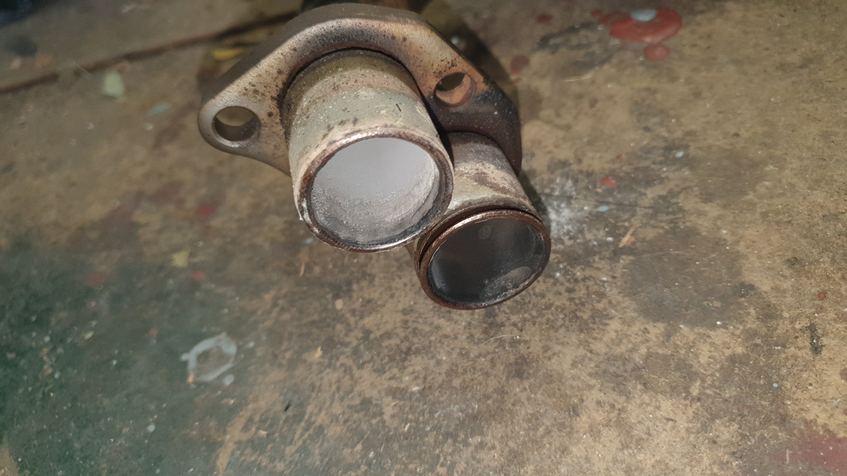

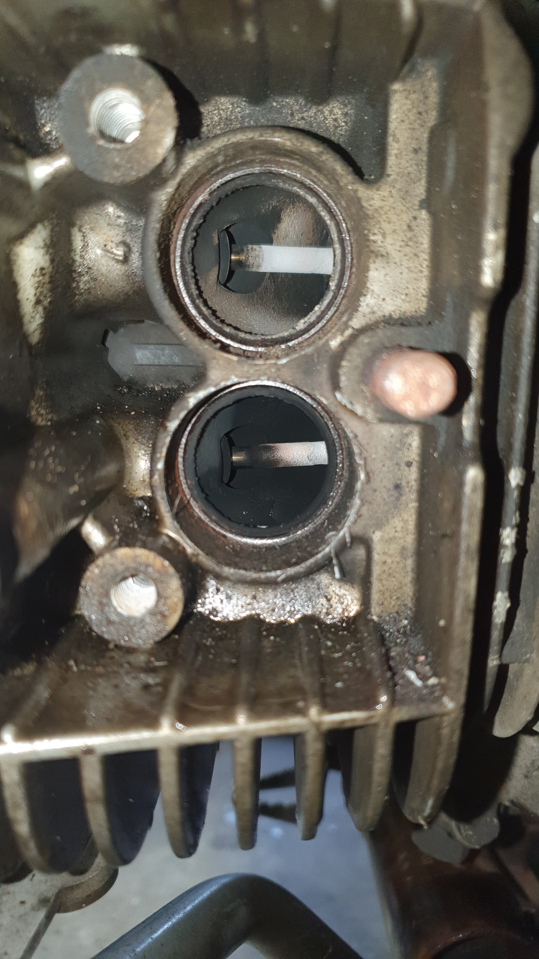

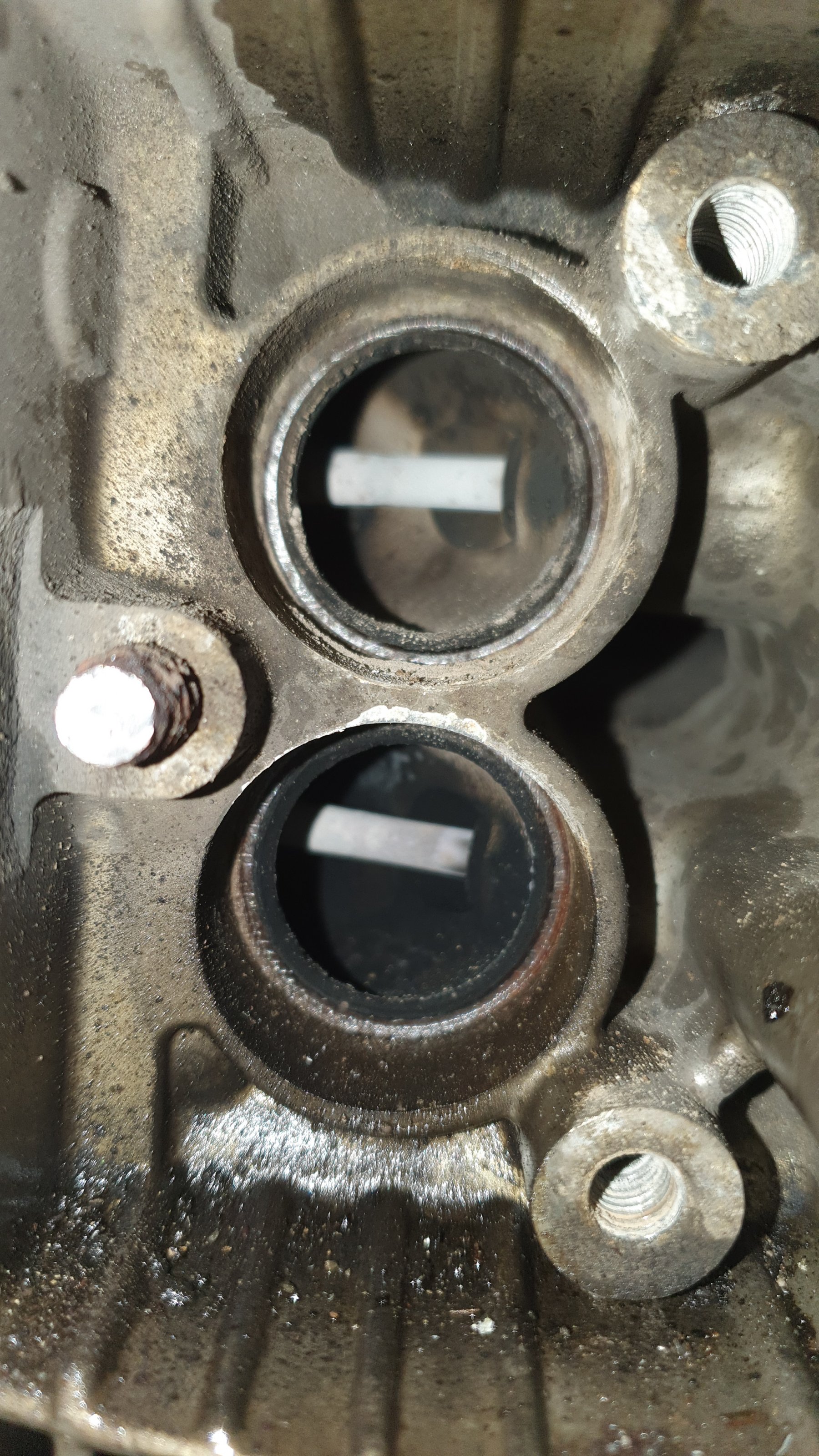

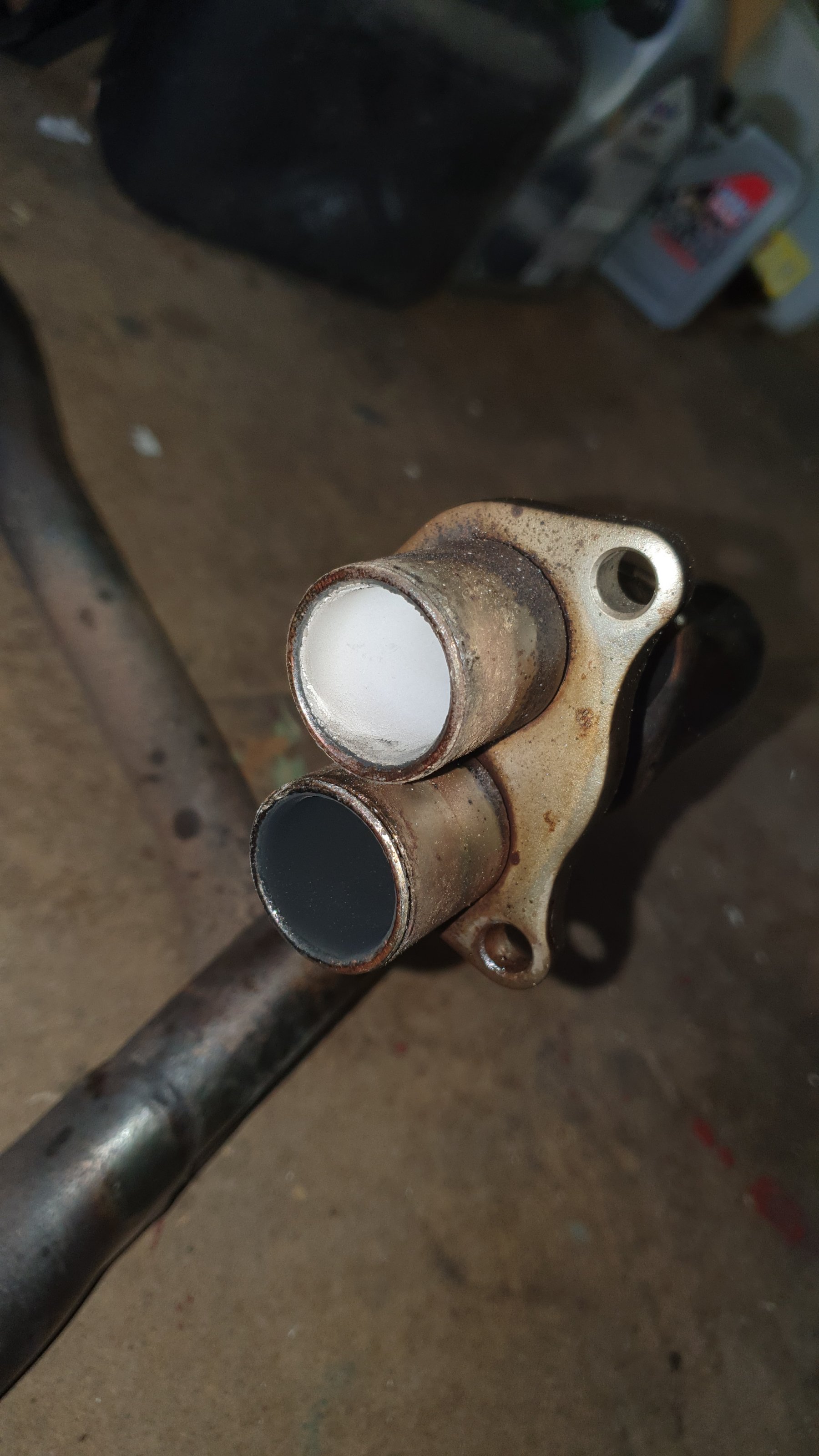

nachdem ich den Krümmer an meiner 11er Bj.98 demontiert habe fielen mir die unterschiedlichen Verfärbungen der einzelnen Rohre auf.
Das obere Rohr ist jeweils weiß, das untere schwarz, siehe Bilder. Ebenso auf der Gegenseite im Motor!
Kann mir das jemand erklären?
Oder ist das normal?
Das weiße Farbband zeigt doch eine zu heiße Verbrennung (fettes Gemisch?) und die schwarze Verfärbung bzw. Verrussung eine "kalte" Verbrennung, also zu mager.
Doch das kann ja nicht sein da ich ja auf einer Seite keine unterschiedliche Einspritzung habe!
Liegt das an dem Ventielspiel? Das hatte ich zuletzt letztes Jahr mit dem Kipphebeln eingestellt! Kann ich aber noch kontrollieren!
Vor einiger Zeit habe ich auf die 4-Loch Einspritzdüse der 12er vom Tillmann umgestellt. Doch da kann es ja auch nicht dran liegen!
Jetzt bin ich auf eure Aufklärung gespannt!

Die Verteilung des Gemisches im Brennraum ist nicht gleichmässig. Berechenbar ist das nicht und es folgt auch keiner einfachen Geometrie. Bereits winzige Unterschiede können total unterschiedliche Verteilungs- und somit Brennabläufe verursachen, selbstverständlich abhängig von der Drehzahl.
Ist das auf beiden Seiten gleich?
Such' mal bei der UNI Aachen und Du wirst Brennraumaufnahmen sehen wo die Verwirbelungen während des Brennvorgangs sichtbar sind.

Ja Gerd da hast sicher recht...spannend anzusehen ist es aber...
Ich würde mir jetzt keine Gedanken machen, da beidseitig gleichmässig...
Vielleicht hat das jemand an seiner 1100GS auch schon beobachtet..
Interessant wäre auch das Kerzenbild
Wenn ich nicht zu faul wäre ( und ein wenig Angst vor der Demontage der Krümmer!) möcht ich das mal bei mir anschauen..
PS: Der Brennraum , das unbekannte "Wesen"

An ungleiches Gemisch hatte ich auch gedacht...
Was hinzukommen könnte, wäre u.U. auch unverbranntes
Öl, dass nach dem Abstellen des Motors im Brennraum
nach unten läuft, und deswegen beim nächsten Start
mitverbrannt wird und hauptsächlich durch das untere
Ventil in die Freiheit entlassen wird.
Also... so rein theoretisch... :)

Richtig..Brennräume hast ja nur 2 bis zum Krümmer aber 4 Kanäle kann ohne weiteres eine thermische Sache sein...(heist die Abgasführung durch den Zyl.-Kopf in den Krümmer...und wie gesagt beide genau gleich..Farben!! wenn das Kerzenbild beidseitig noch einigermassen gleich ist, dann ist die Verbrennung in den Zylindern OK....immer davon ausgegangen dass bei der Ventileinstellung nichts schiefgelaufen ist ( zu kleines Spiel senkt die Abkühlungszeit des Ventils auf dem Ventilsitz und somit wäre auch eine höhere Temp. in einem bzw. zwei Abgaskanälen möglich)
Den blauen Rauch kennt warscheinlich jeder der die 1100GS längere Zeit aufm Seitenständer hatte, ist aber logischerweise nur links...und nur kurz...

Servus. Ist soweit normal. Hat meine auch. Kenn ich auch bei den Moped´s von zwei Bekannten. Ist nicht immer gleich von der Färbung, aber immer oben Hell und unten Dunkel.
