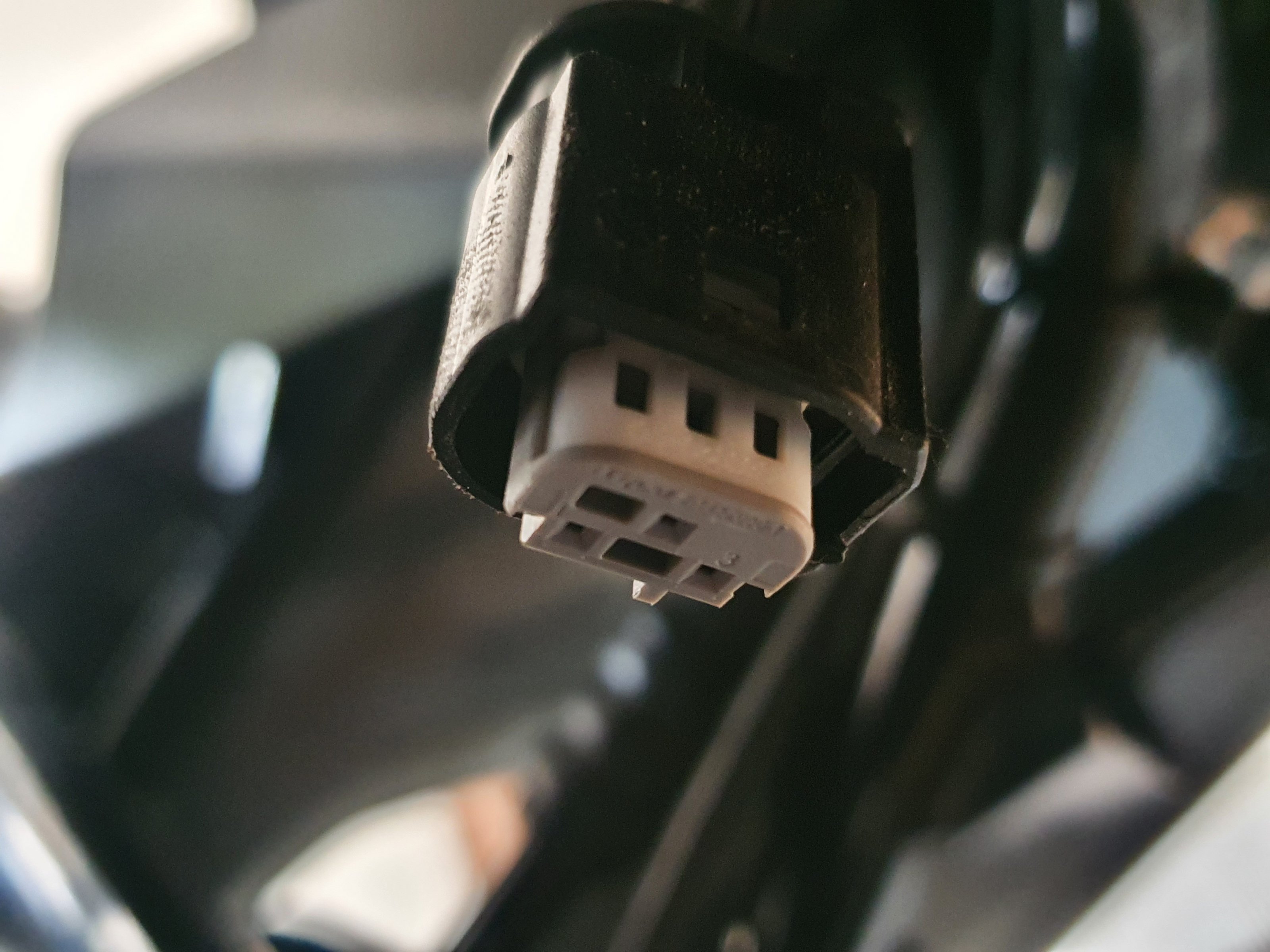

Ich würde gerne diesen Stecker, welcher hinter dem Kühler frei ist nutzen....geht das/gibt es Nachrüstkits mit einem solchem passenden Stecker?
Das ist der Anschluss für das Navi und da musst du dir wenn selbst etwas basteln aber das ist kein Problem, da es fertige Anschlußstecker mit Kabel dafür gibt.

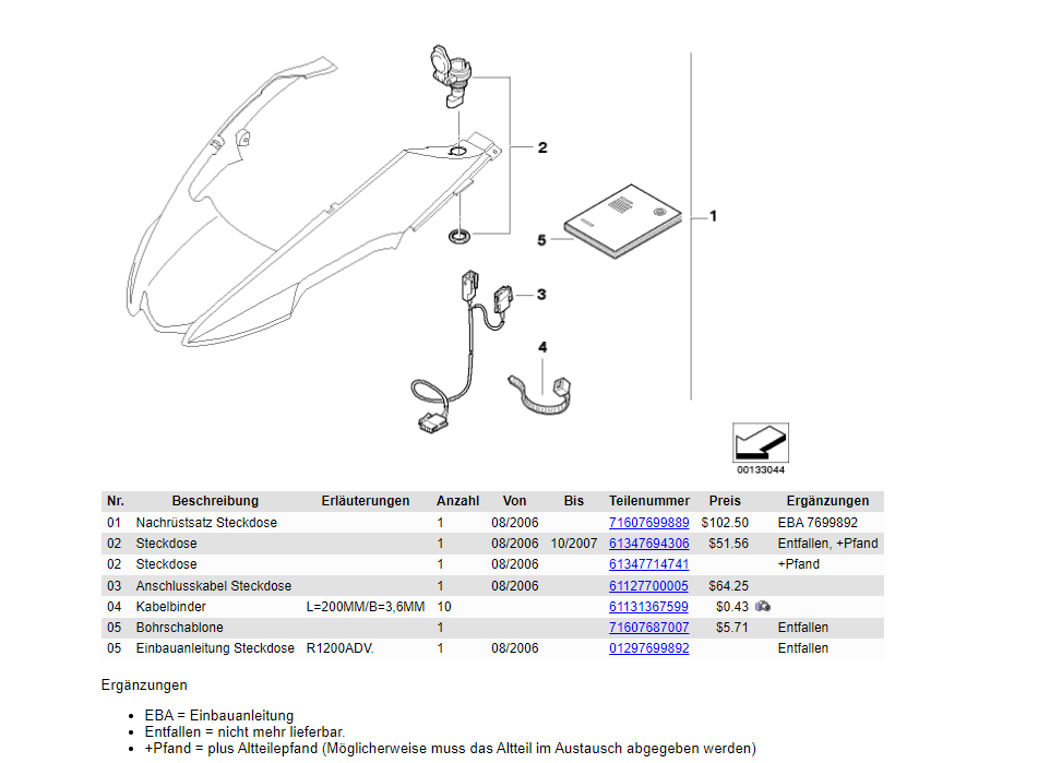

Deine hat auch eine Steckdose ich glaube an der Seite. Von BMW gibt es ein Y-Kabel für eine zweite Steckdose und daran kannst du die verlinkte Steckdose direkt anschließen. Musst halt sehen wo du diese einbauen kannst oder willst.

Und dafür gibt es den Nachrüstsatz für die zweite vorne mit dem Y-Kabel, das es auch einzeln gibt.

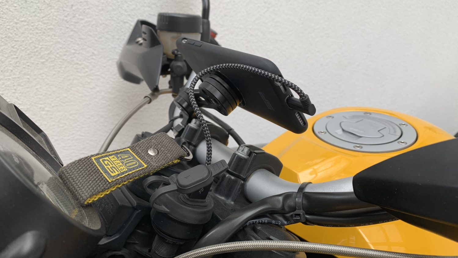

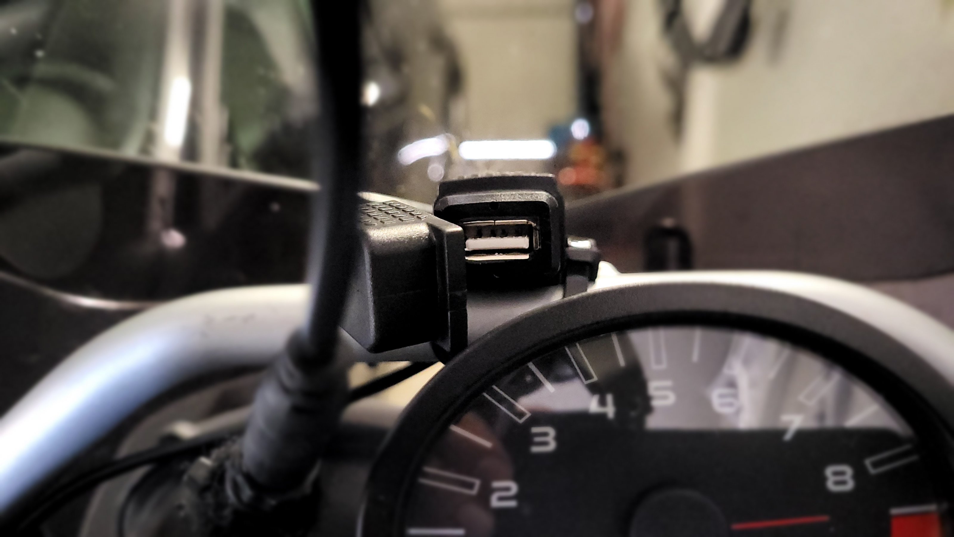

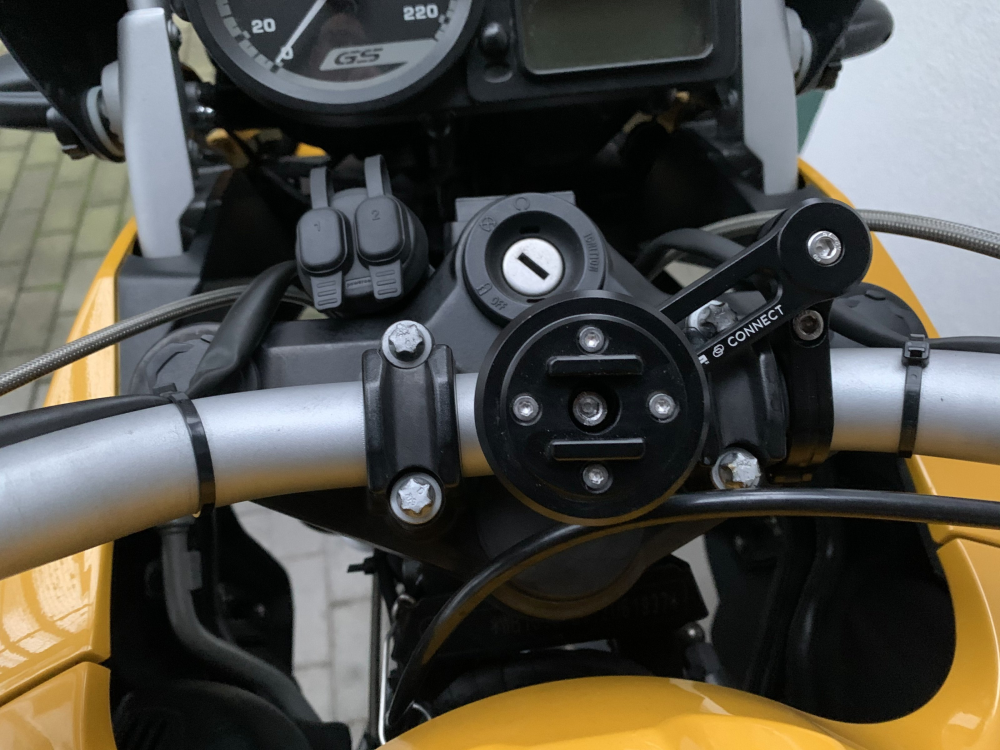

genau so eine Lösung habe ich verbaut:
Mit (Original-BMW-)Y-Kabel eine Steckdose ins Cockpit gelegt (Nähe Lenkkopf) und dann die Steckdose Plug'n'play gegen die Doppel-USB-Dose ausgetauscht.
Befestigt mittels Kabelbindern an der Gabelbrücke. Natürlich so, dass die Lenkung nicht eingeschränkt ist.
Sieht dann so aus:
Wenn das Handy (als Navigerät) angebracht ist, dann so:
Ok, dass klingt gut....hast du vll einen link zum y-Stecker...ich find da nix passendes zu meinem originlem Stecker...
