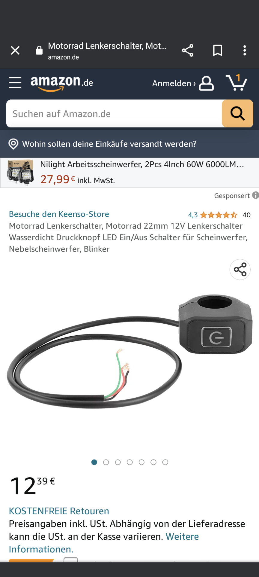

Ich habe am Cartool das Bauer set (Spannungswandler und daran die USB Buchse). Damit lade ich das Handy, habe kein tomtom. Darum auch der Schalter um einfach die Verbindung zu kappen. Dann ist es wie wenn kein Cartool eingesteckt in (so meine Theorie 😁)
Dachte an einen solch einen Schalter:

Update: manchmal geht es schneller als gedacht...
Wollte heute morgen mit dem Motorrad in die Arbeit, aber Batterie ist leer, Moped startet nicht und tickt nur🙈🙈🤦🏼. Das Motorrad stand jetzt ca eine Woche. Der Spannungswandler saugt wohl mehr Strom als gedacht. 😳
Werde den Schalter noch vor unserer Tour am nächste Wochenende einbauen und hoffe damit ist es dann erledigt. Was meint ihr?

Ich habe mir eben einen Kippschalter (an/aus) für den Lenker bestellt und werde diesen vor den Spannungswandler einlöten. Dazu kommt gleich auch eine 2A Sicherung vor den Schalter, falls mal was durch scheuert. Samstag ist dann Basteltag

Ich werde vermutlich einfach zwischen Cartool Stecker und dem Spannungswandler ein Schalter einlöten, dann kann ich dem Stromdieb Spannungswandler entgegenwirken/ abschalten
