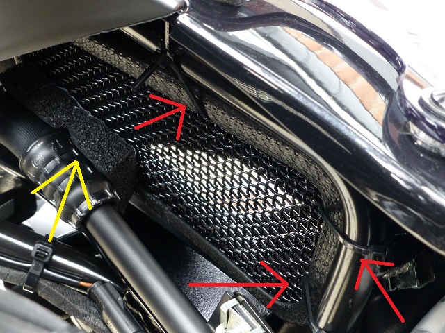

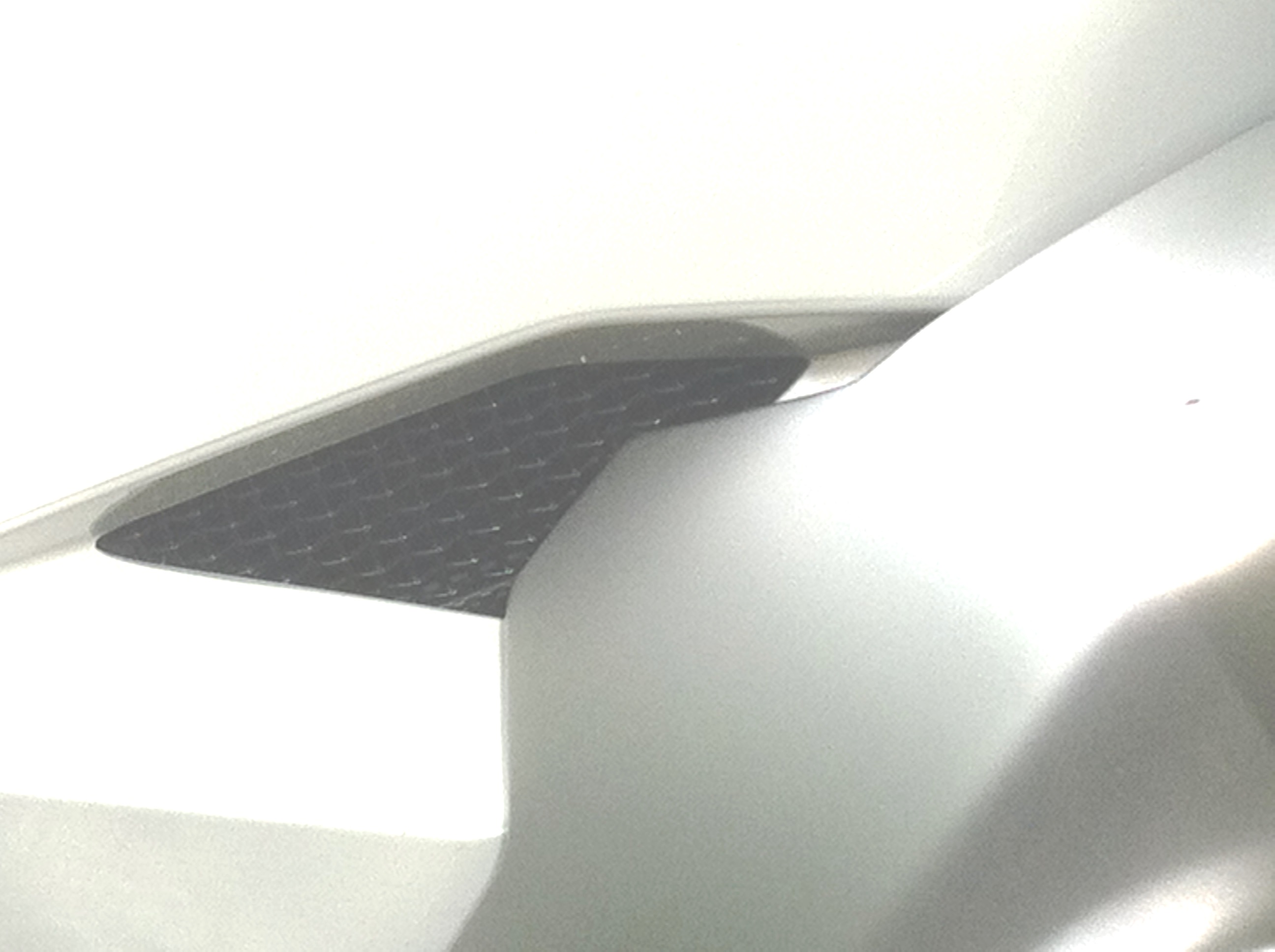

Hallo Leute
Könnte vielleicht jemand von euch ein Foto machen wie die Teile in der Verkleidung liegen ? Ein Handy-Foto würde genügen. Danke
Irgendwie bekomm ich es leider nicht hin, dass das Teil ganz anliegt und trotzdem nicht verrutscht.
Gruß aus Wien
Grüß Dich Faridelk,
hier nun das gewünschte Bild ... Also ich habe die Teile am Hilfsrahmen mit je drei Kabelbindern befestigt und vorne im Bereich der Ölleitung die mitgelieferten Schaumstoffstreifen dazwischen gelegt ...
Ich muss sagen: passt PERFEKT und sieht EDEL aus -> für mich ein must have :cool: ... Wie man(n) erkennen kann, ist es mit dem passenden Ölkühlerschutz dazu ein stimmiges, abgerundetes Erscheinungsbild :cool: DANKE FRANK

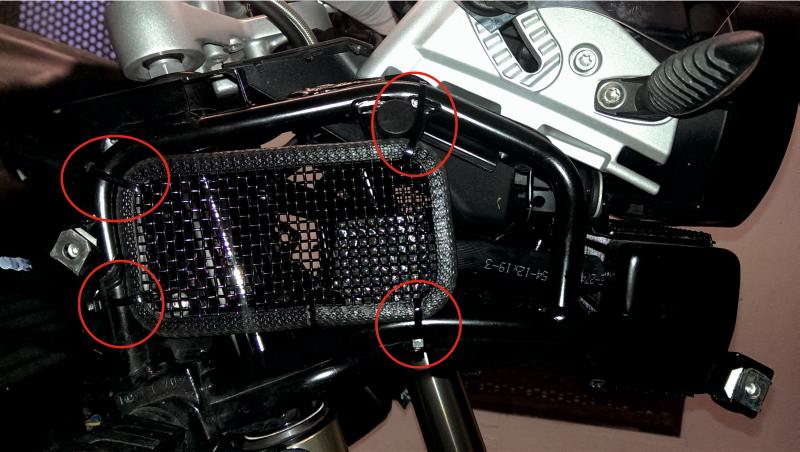

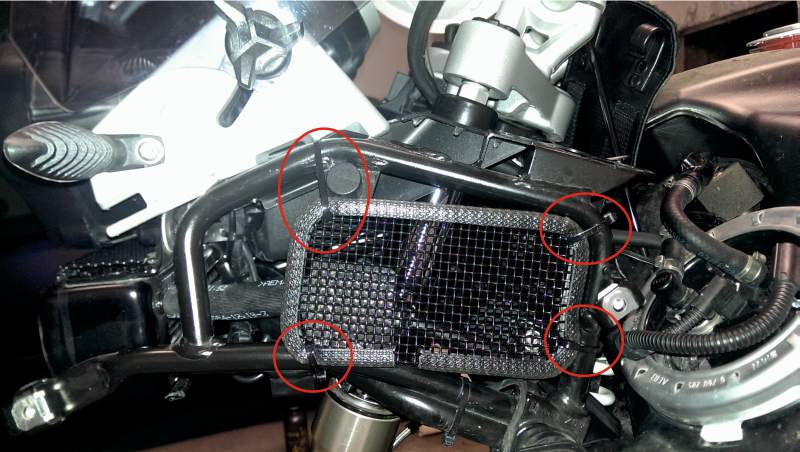

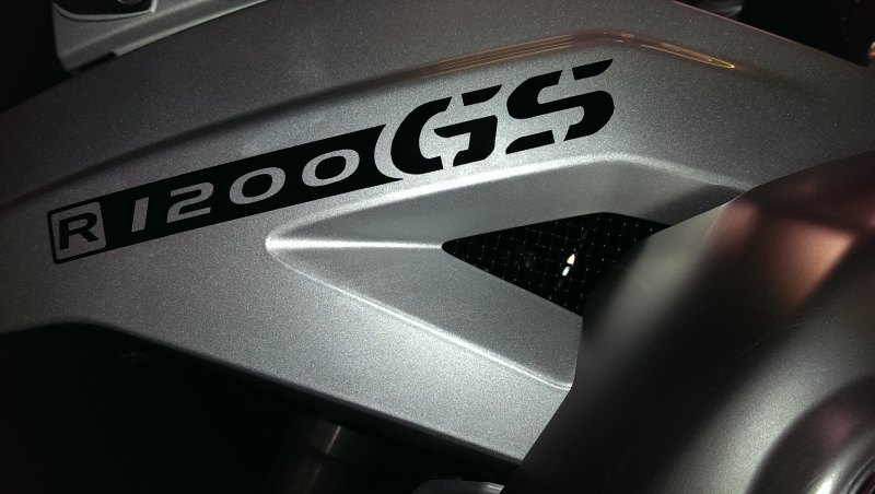

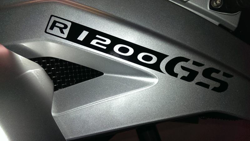

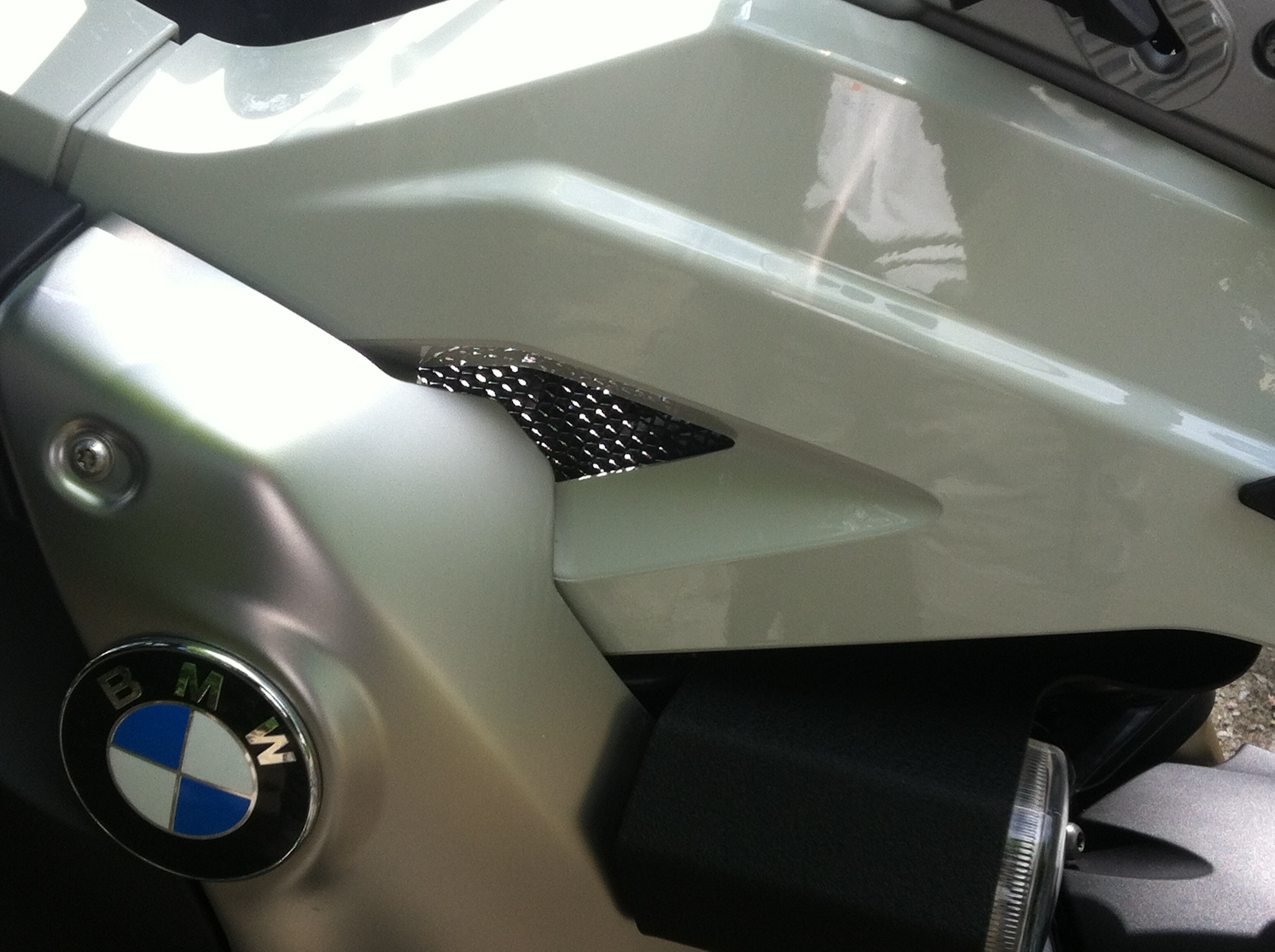

Lochblenden erfolgreich und sicher angebracht

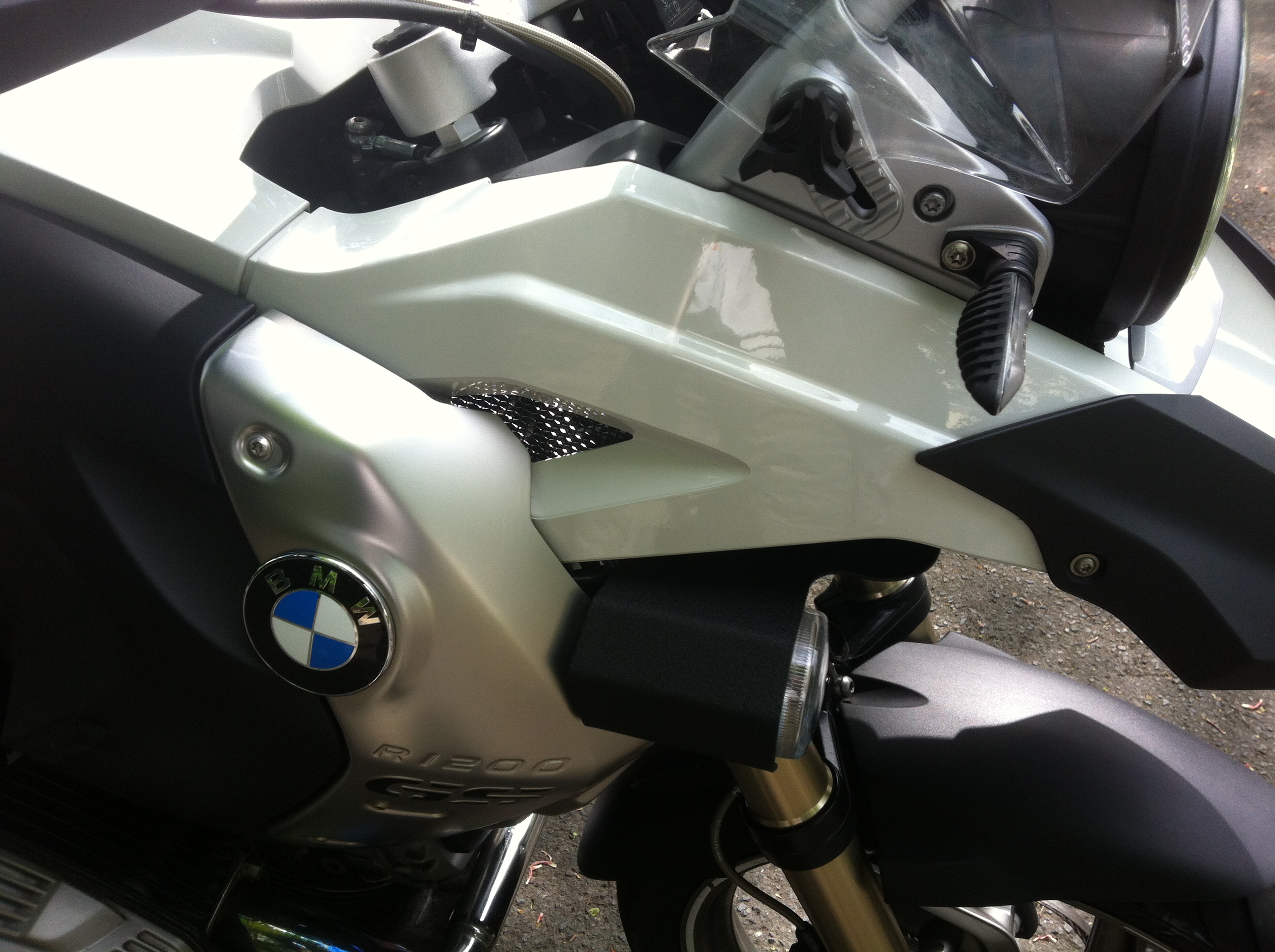

Hi GSler,
ich hab jetzt endlich Zeit gefunden die Lochblenden von Frank anzubringen. Nachdem bei mir der Schnabel eh runter musste bin ich an alle Stellen hervorragend rangekommen und konnte so die Gitter mit jeweils vier Kabelbindern sichern. Die werd ich nie im Leben verlieren ;-)
Lochblende-links01.jpg Lochblende-links02.jpg Lochblende-rechts01.jpg Lochblende-rechts02.jpg
Frank, vielen Dank für Deine klasse Idee, Deine wirklich perfekte Arbeit und unsere netten Telefongespräche. Wir bleiben in Kontakt ...

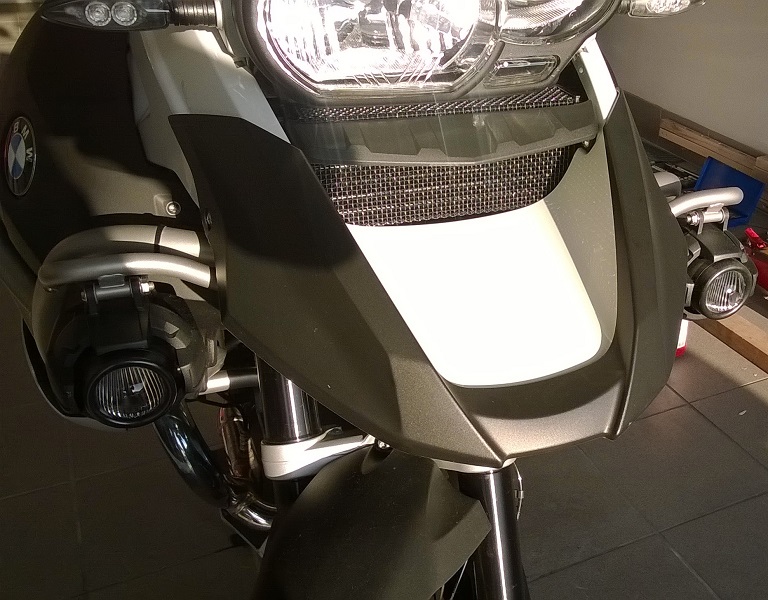

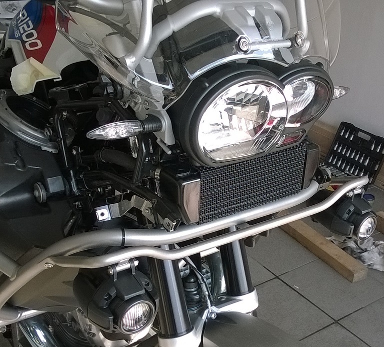

Hallo Frank,
ich habe mal daran gedacht und ein paar Bilder von Deinen tollen Arbeiten gemacht. Der Ölkühler-Schutz ist absolut TOP, schützt uns man kann ihn leicht reinigen. :daumen-hoch: Die Verkleidungsblenden bringen zwar keinen „Schutz“, aber so sieht das Töff einfach besser aus! Vorher war es wie zwei ungewollte Löcher…
Alle Teile sind gut und einfach zu montieren, nur etwas Zeit nehmen und nicht hektisch werden…
Viele Grüße und ich bin schon gespannt, was Du sonst noch so baust :idee:
Uwe

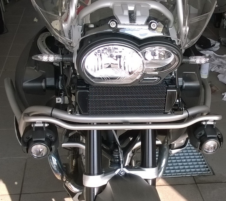

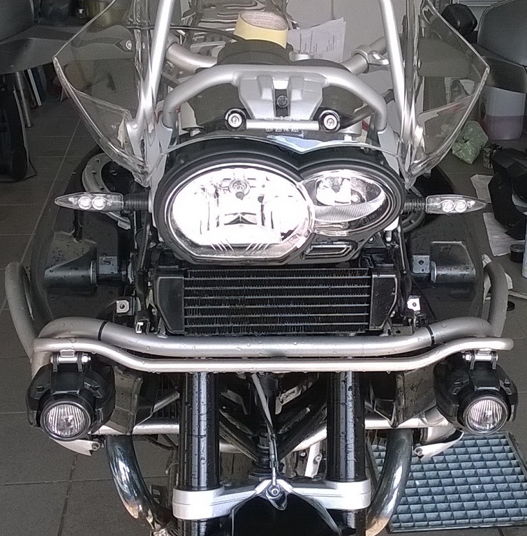

Hallo Frank,
ich möchte mich ebenfalls recht herzlich bedanken und kann Uwe's Kommentar nur unterstreichen!
+ein paar Bilder von mir (meiner GSA).
Lg.Chris
