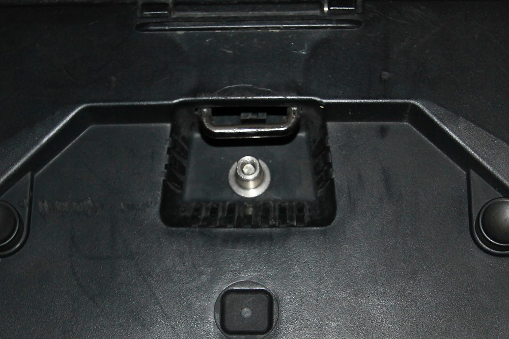

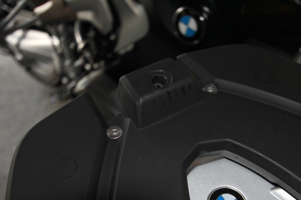

Hallo Klaus,
wie sieht die zusätzliche Endurosicherung aus und weißt Du ab wann die verbaut wurde?
Hallo Tom,
bei der Endurosicherung handelt es sich um einen zusätzlichen "Bolzen" an der Unterseite des Topcase (Bild 1). Dieser fixiert dieses in der Adapterplatte (Bild 2)
Hier die Teile:
RealOEM.com . BMW K25 R 1200 GS 10 (0450,0460) Variotop case (Teil 7)
RealOEM.com . BMW K25 R 1200 GS 10 (0450,0460) Set, Top Case carriers, variable (Teil 2)
Ab wann diese Serie war kann ich Dir leider nicht sagen. Erkennbar aber an den alten Adapterplatten, die hatte diese Aussparung nicht.
Durch die Sicherung ist das Topcase wesentlich fester mit der Platte verbunden. War zumindest bei uns nach der Umrüstung so.
Gruss
Klaus

Gast51875
Hallo Tom,
Anhang anzeigen 139658Anhang anzeigen 139659
Hier die Teile:
Gruss
Klaus
