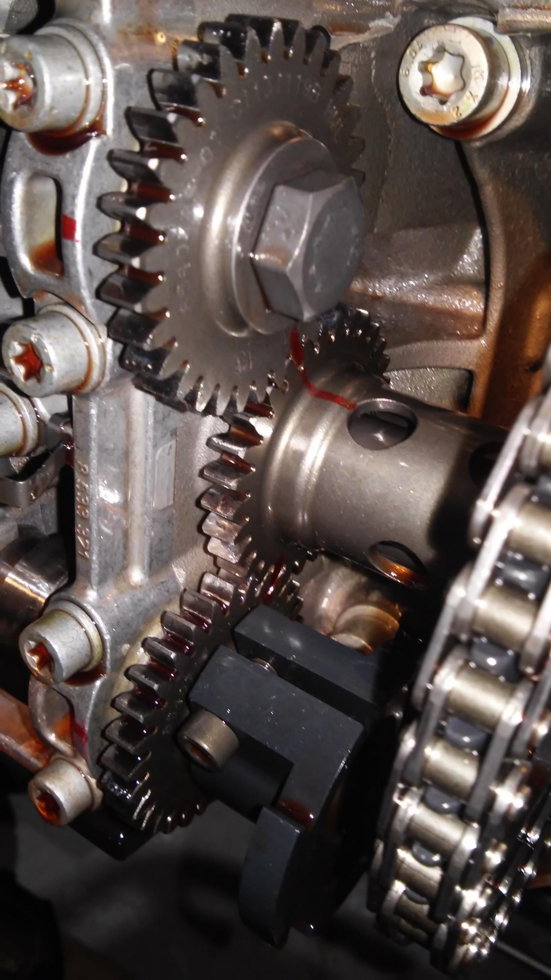

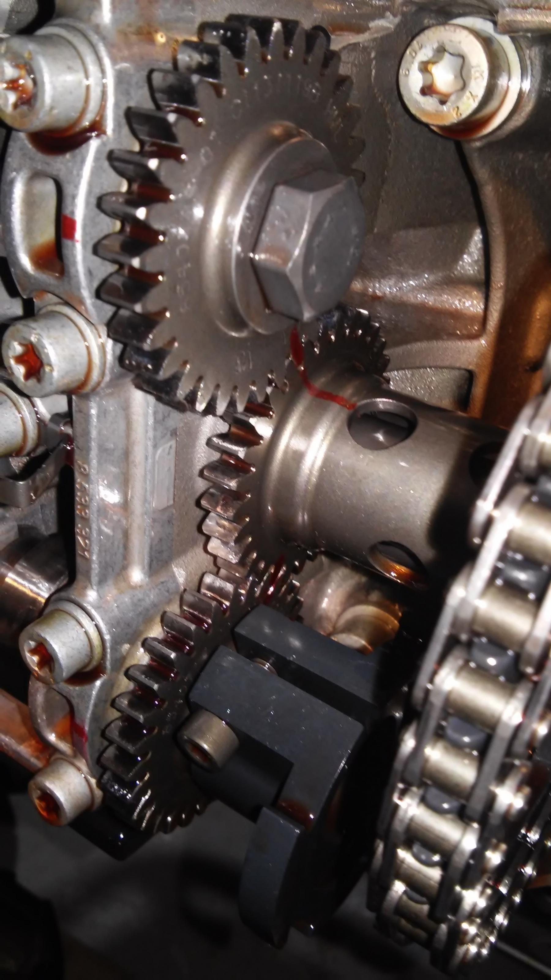

aus meiner Sicht kann ich mir die Zahnräder doch zusammenzeichnen und der Nockenlagerbock gehört bei der Montage wieder mit 10mn über Kreuz angezogen!?
ist da noch was spezielles zu beachten?

Ja, ich denke das Video erklärt es schon sehr gut.
Wichtig ist das Markieren der Einbaulage der Nockenwellen. Und ich würde alle Schrauben zunächst mit 8NM anziehen und erst
anschließend nochmals mit 10.

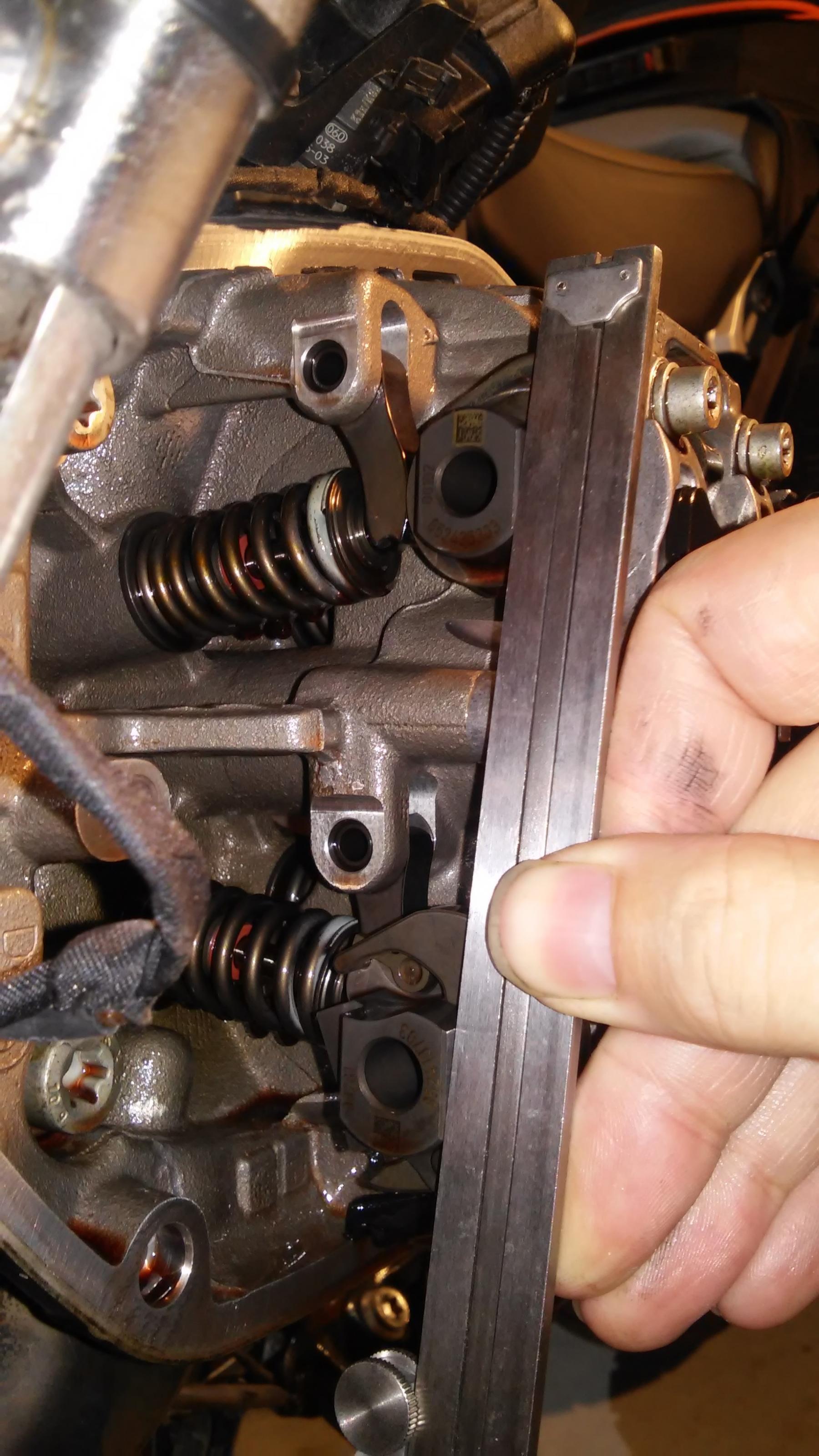

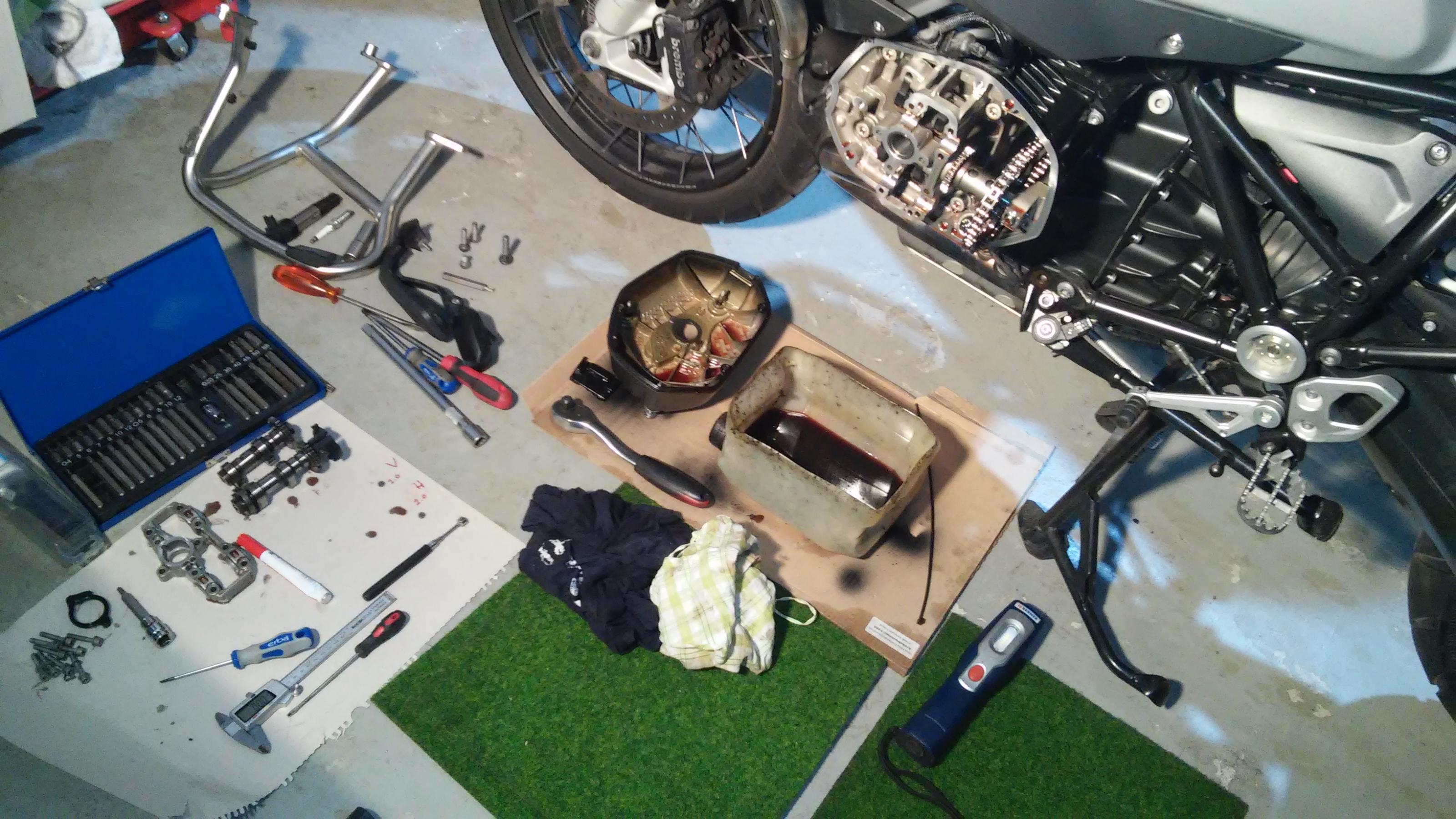

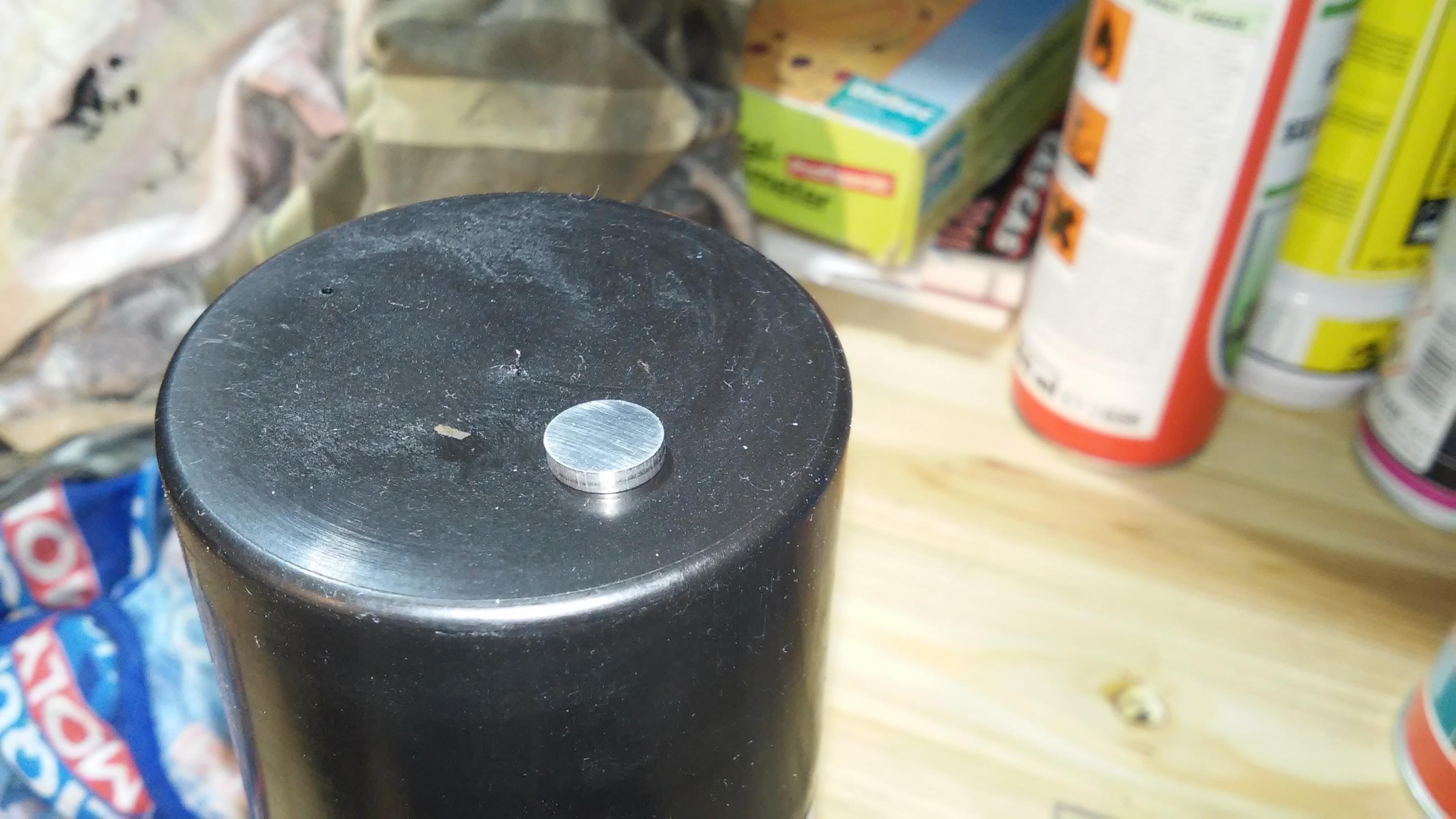

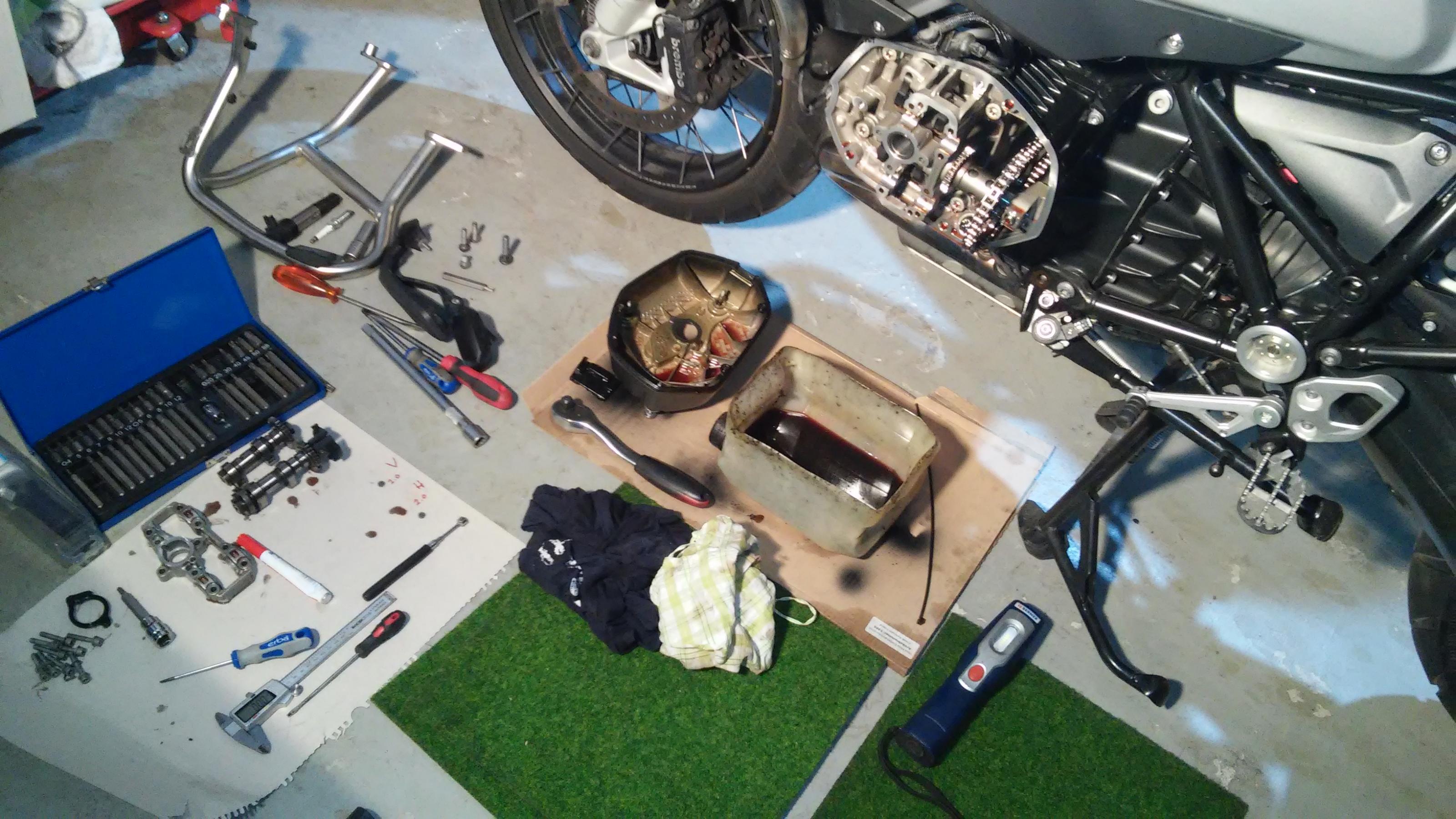

Abend! sodala...das Werk Ventileinstellen ist vollbracht! es geht ohne weiteres ohne Spezialwerkzeug vorausgesetzt der Zylinder steht schön auf OT! ich mache das mit einem grossen Plastikkabelbinder im Kerzenloch und ein Lineal oder in meinem Fall der Griff einer Schieblehre an den Nockenenden.
Ich habe mir die Zahnräder zusammengezeichnet und zusätzlich ist ja noch das Lineal da! würde mann beim Nockeneinsetzen um 1 Zahn falsch sein würde mann es sofort am Lineal sehen also ist mann doppelt abgesichert!

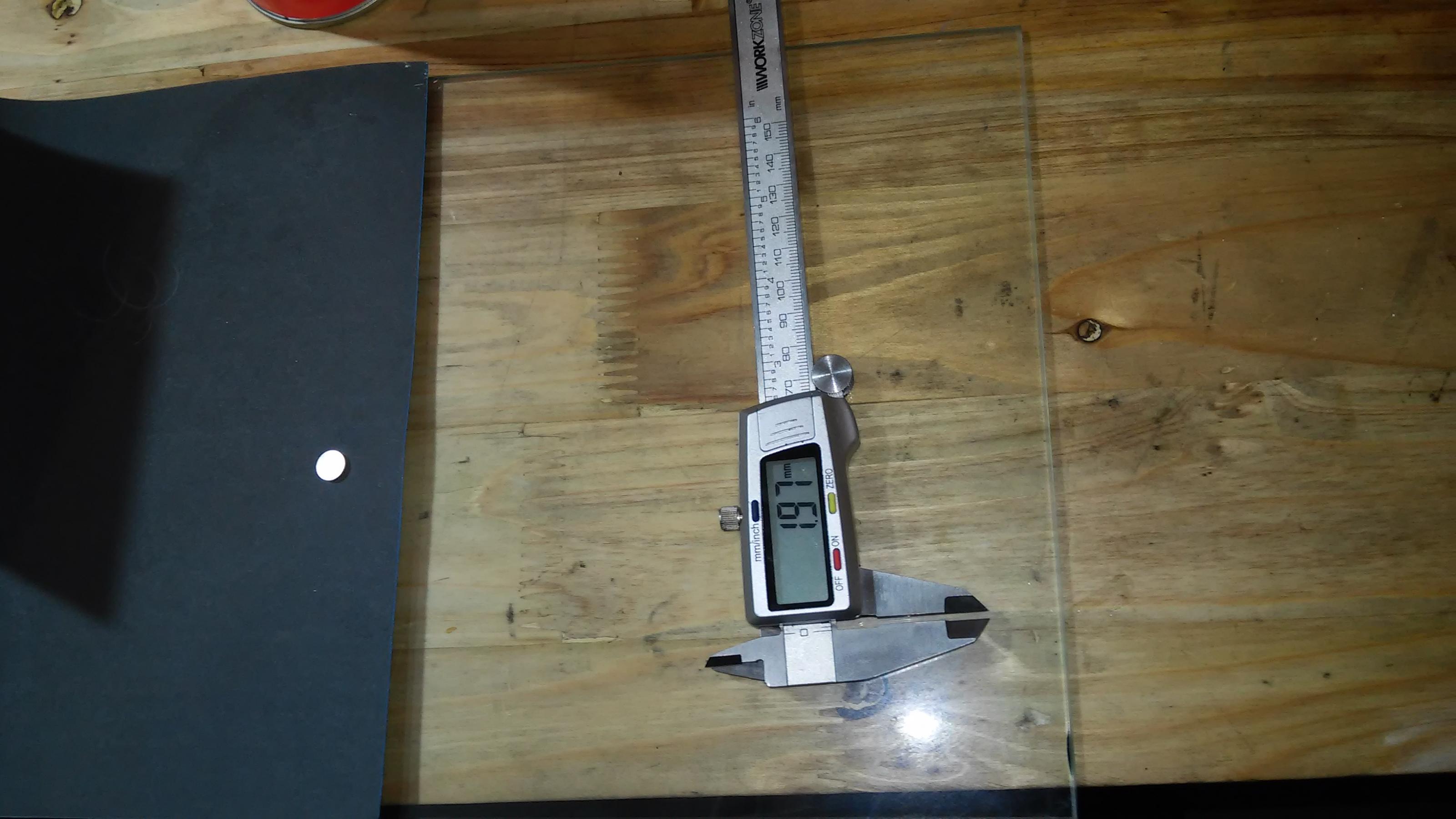

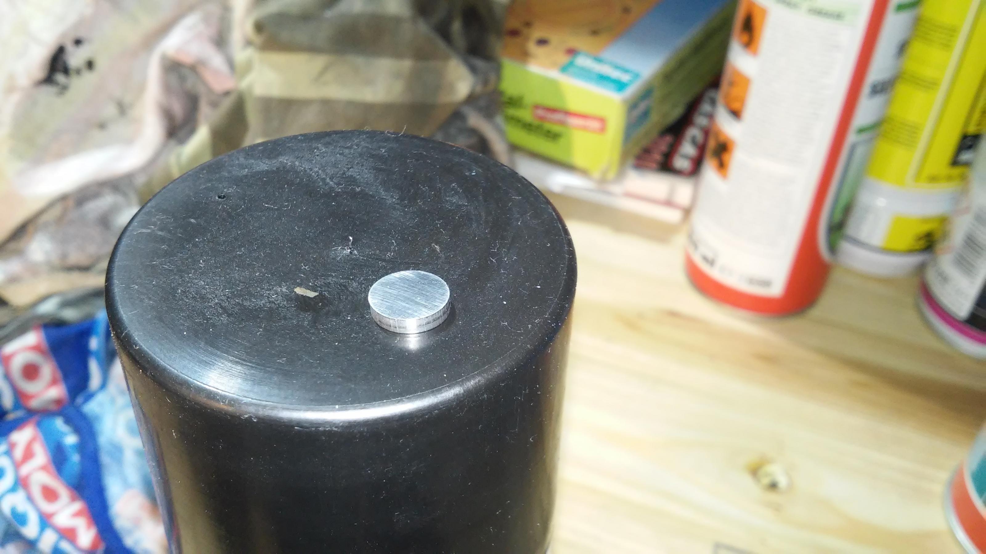

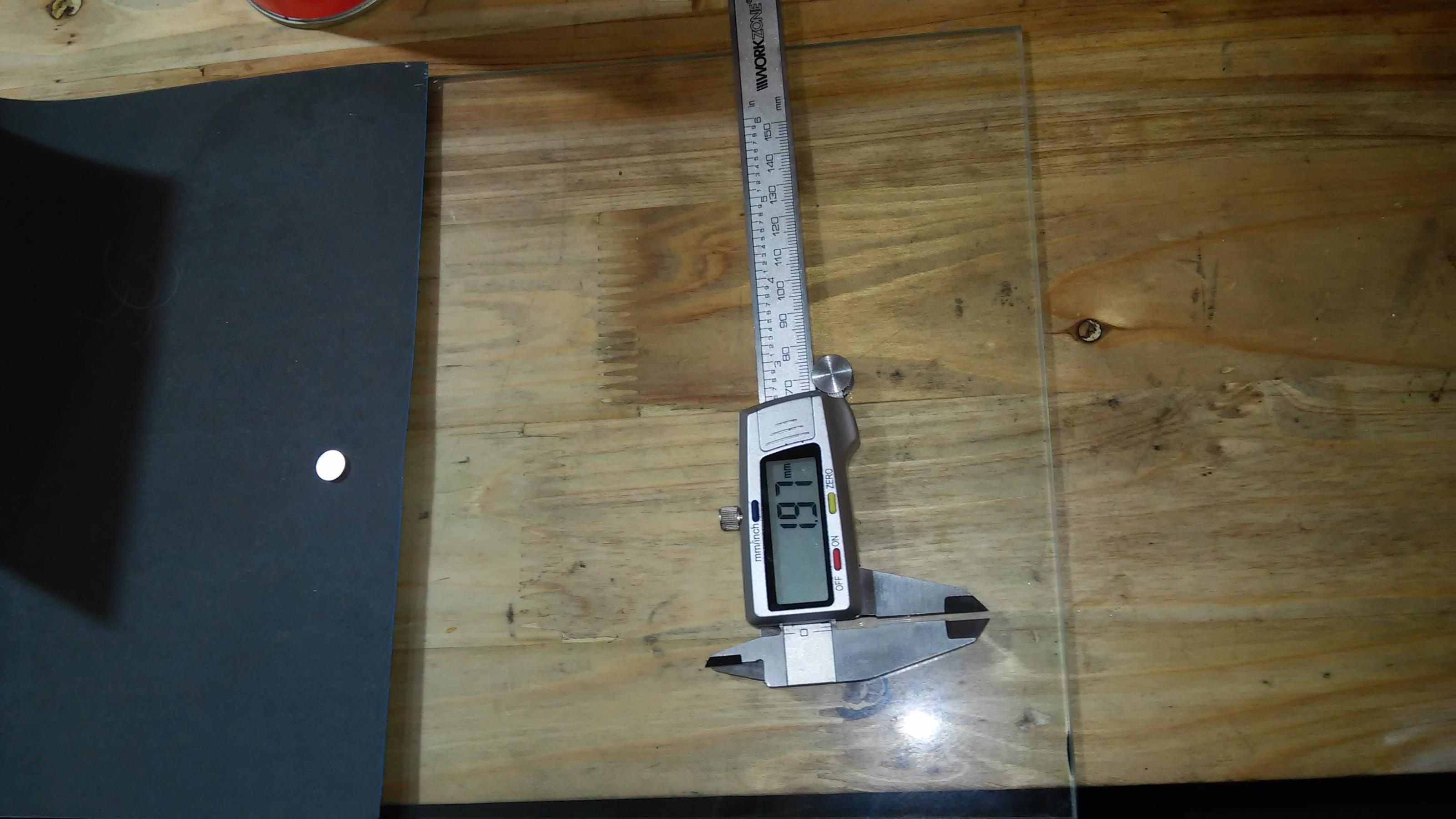

bei beiden Auslass links hatte ich 0,34 gemessen und es waren 2,0 Shims ohne Beschriftung verbaut.
diese habe ich dann auf einer Glasplatte auf 1,97 runtergeliffen. zuerst mit einem 400er und dann mit einem 2500er. das ging echt schnell und die geschliffene Seite hab ich zum Ventil schauend eingebaut.
dann habe ich mir eine Doktorspritze mit Motoröl gefüllt und das ganze schön ölig zusammengebaut damit die Nocken und das Zeugs beim Erststart nicht trocken laufen. ist wahrscheinlich nicht notwendig aber was solls...
den Motor einige male mit der Hand (6. Gang am Hinterrad drehend) durchgedreht und nochmals nachgemessen. alles OK!
alles mit Drehmoment angezogen (Nockenbock mit 10Nm, Zündkerze mit 12Nm und Ventildeckel mit 10Nm und erwartungsgemäß am Drücker da läuft schön, und ich bin wieder in der Toleranz den Ventilspiels!
manche werden meinen Aldi-Messschieber belächeln aber ich hatte zur Kontrolle einen nagelneuen KTM 2,0 Shim und das stimmte überein!
alle Angaben ohne Gewähr !

Hallo Frank,
klasse Bilder. Ich habe mit meiner LC Bj. 2015 noch etwas Zeit bis ich die Ventile kontollieren muss. Habe folgende Frage zu Deinen Bilder, links neben den ausgebauten Nockenwellen, ist das der Kettenspanner? In der Reparatur CD steht irgendwas von Spezialwerkzeug, hast Du sowas gebraucht und wenn nicht, wie bist Du beim Einstellen der Kettenspannung vorgegangen? Das Video am Anfang, zeigt, dass der Schrauber nur die Nockenwellen ausbaut um an die Ventilplättchen zu kommen.

Morgen! du hast mit der Steuerkette oder Kettenspan. nichts zu tun! die bleiben unberührt! die Nocken kann mann ohne weiteres oder Spez.Werkzeug ausbauen. aber messe mal dein Ventilspiel,denn in fast allen LC-Fällen passen sie! lg
