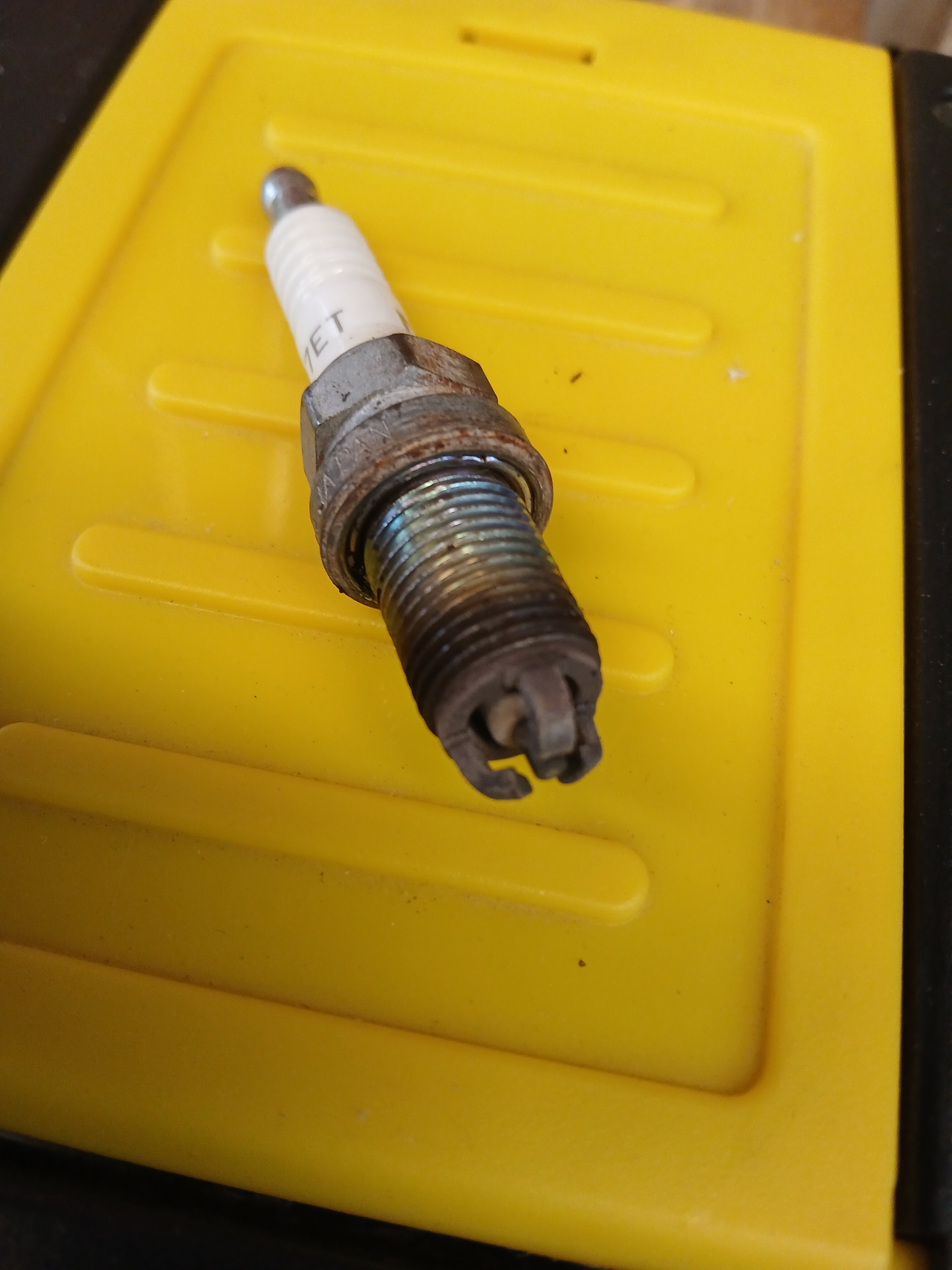

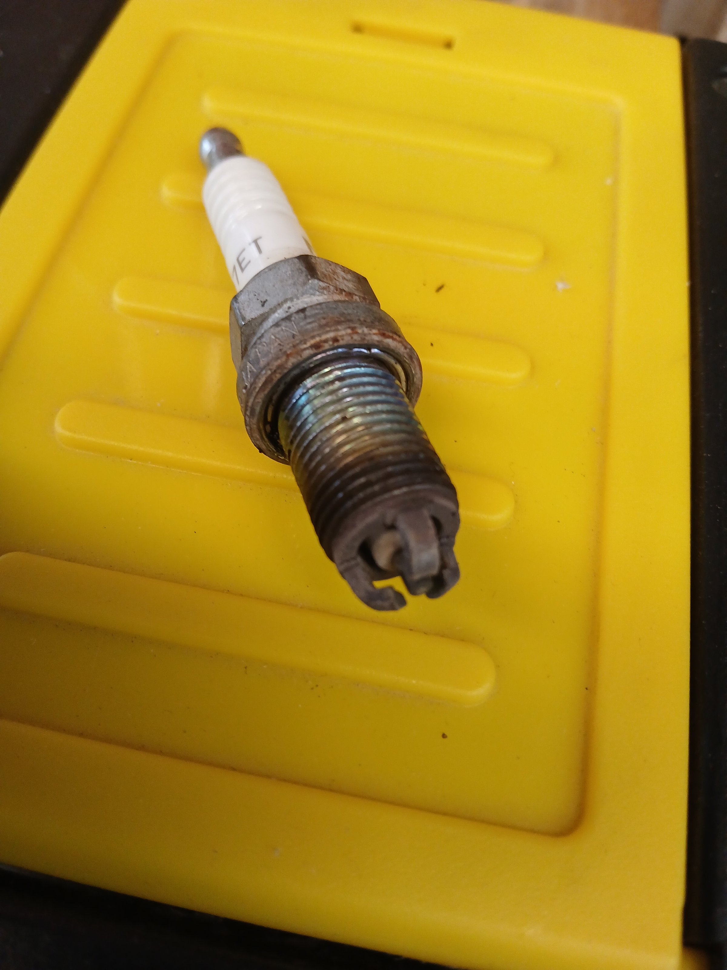

Die sehen für mich unverdächtig aus.
Kein erhöhter Abbrand. Farbe ist eher schwer zu erkennen.
Alles in allem, mit Deinen Bildern und den Erklärungen vom Elfer ( über den erhöhten, schnelleren Gasdurchsatz mit dieser Auspuffanlage und den resultierenden höheren Verbrennungstemp.).
Würde ich ( ist meine Meinung!). Org. Lufi....Iridium Kerzen NGK Wärmewert 8....wechseln. Sowie die Motortemp. im Auge behalten.
Ausserdem könnte evtl. eine Abgasmessung noch Rückschlüsse auf eine zu heisse Verbrennung liefern.
( was ich eigentlich nach dem Kerzenbild nicht denke).
Nicht unwesentlich wäre sicher eine Kontrolle der Einspritzdüsen bzw. dem Benzindruck.
AB "Orgien" zelebrierst ja nicht!.. :victory:
PS: Ach ja, wie sieht das Ventilspiel und die Kompression aus?
PS 2: Du hast ja gem. Deinen Aussagen, Die Ventilschäfte des Einlasses fotographiert (die weissen!)???
Was ich ein wenig bezweifle. Wenn das stimmt...sind die noch dicht? ( Kompression messen)

@hydrantenfritz : Zündkerzen sind von NGK, BCP7ET
Die Dreielektrodenkerzen sind seit geraumer Zeit aus der Mode und wurden selbst von BMW schon vor langer Zeit durch welche mit zwei Masseelektroden ersetzt.
Der Hinweis zukünftig Iridium zu verwenden ist mehr als sinnvoll, da sie auch länger halten.

Hi, gerade habe ich das Ventilspiel kontrolliert, bzw. eingestellt. War eigenlich ok, ein Einlassventil etwas weit (0.20), und ein Auslassventil etwas knapp (0,30er Fühlerblatt ging nicht, 0,25er sehr locker). Das Kipphebelspiel liegt bei 0,10mm.
Der originale Papier LuFi ist wieder verbaut, jetzt noch NGK Iridium Zündkerzen mit Wärmewert 8 bestellen und ausgiebig probefahren.
@hydrantenfritz : Ich habe ja von der Krümmerseite geschaut, also Auslassventile, hab ich missverständlich formuliert...
Danke an alle für die hilfreichen Tips👍

So, nach Probefahrt mit dem originalen LuFi mal die Kerzen angeschaut, meiner Meinung nach einwandfrei. Sind noch die alten Zündkerzen, die Iridium wurden leider falsch geliefert...
