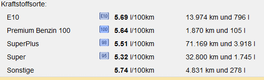

Das einzige was ich da aus der beobachtung beitragen kann ist. Mir geht es nicht um Leistungsverbesserung. Ich fahre Superplus wenn es dies bei einem Preisabstandt hier in D. von ca 5% gibt. Das ist auch das mehr an Reichweite wie ich glaube festgestellt zu haben.
