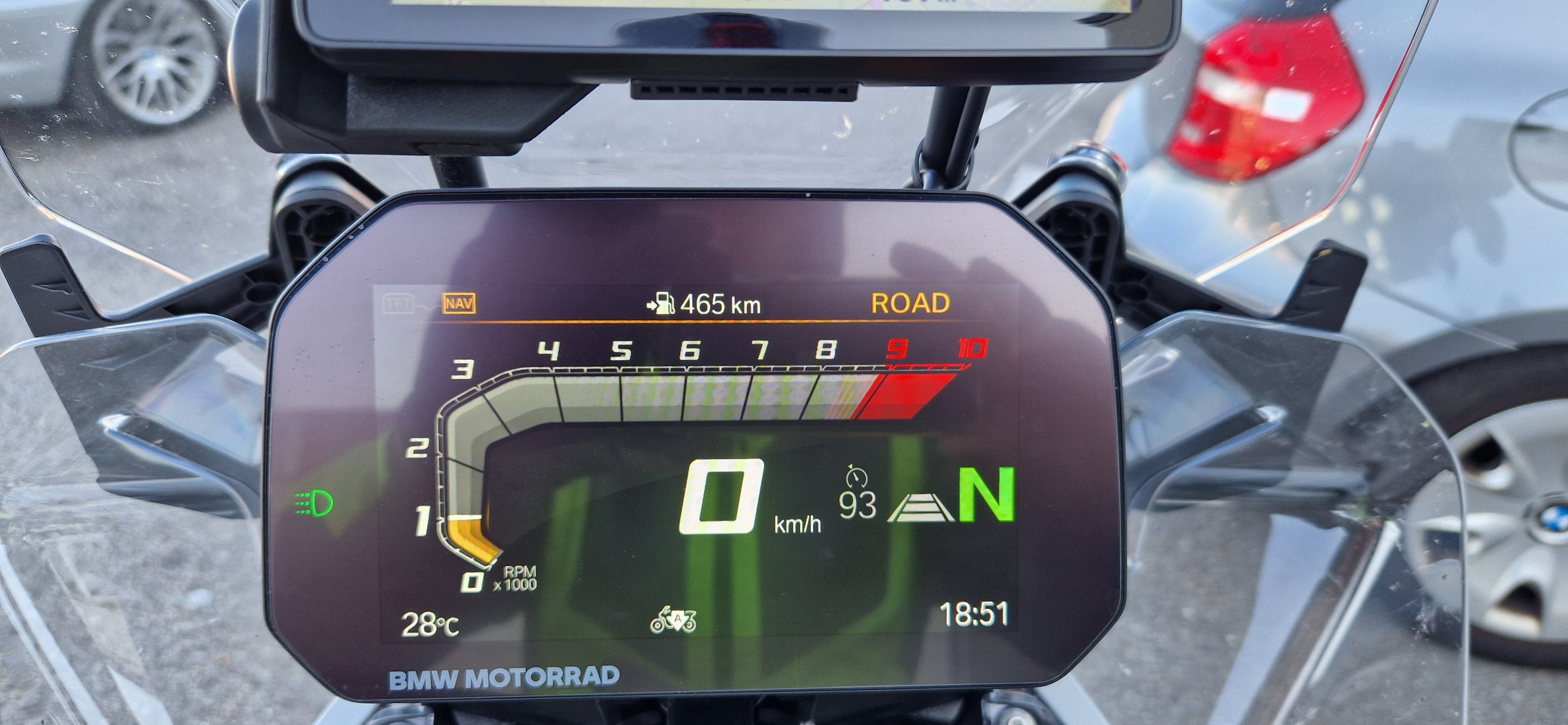

Die 6 Liter ohne Autobahn kann ich mir auch schwer vorstellen.
Über eine Tankfüllung (nur Landes und Bergstrassen auf einer Hausrunde mit einem eher flotten Schnitt und unter Ausnutzen des Drehzahlbandes) schaut es bei mir so aus.

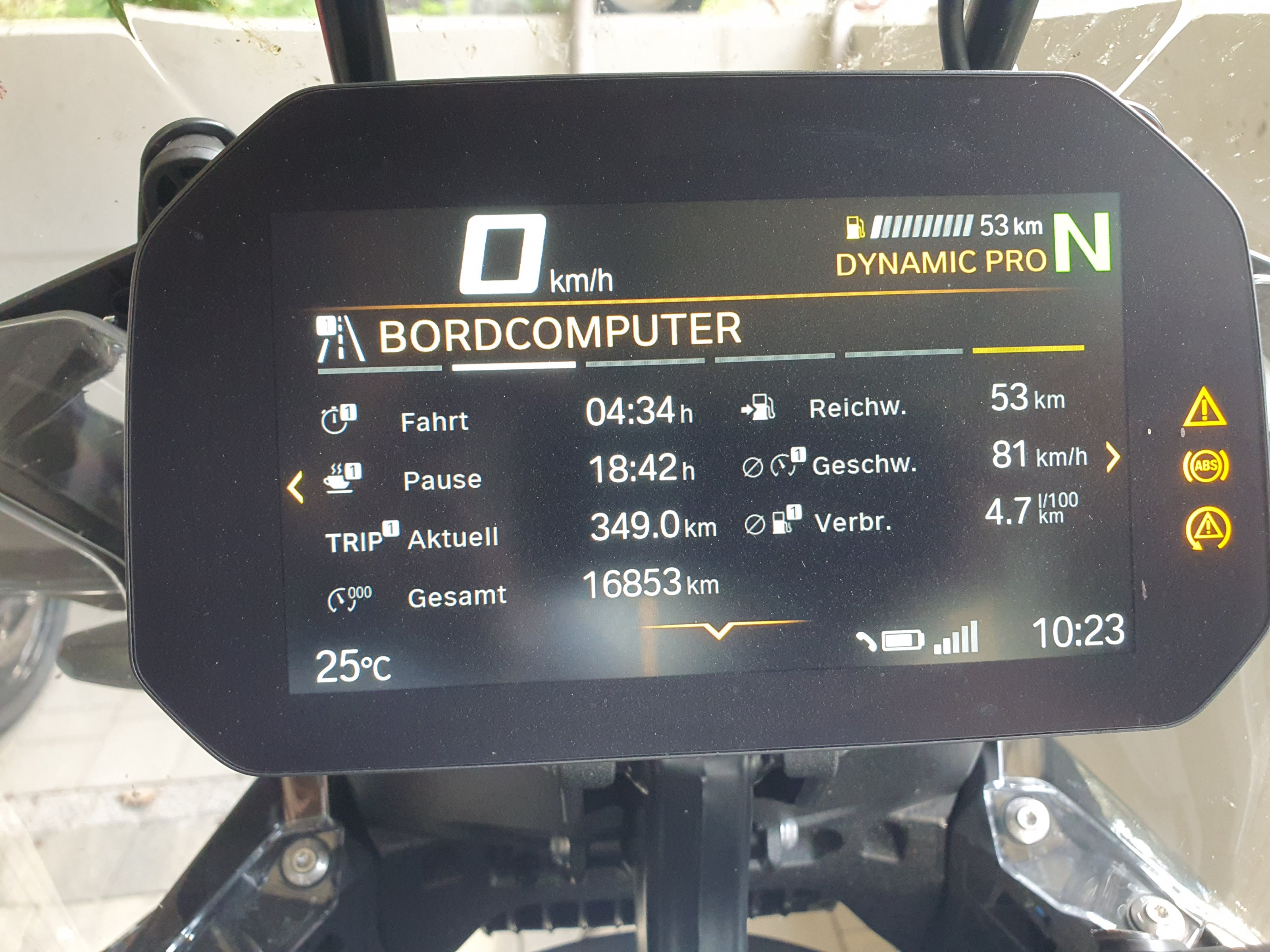

Lieber gstrecker,
am besten nur "Dinger raushauen", wenn man Bescheid weiß...
An weiteren diesbezüglichen Diskussionen zu diesem Thema werde ich nicht mehr teilnehmen.
Das gilt für alle ShiftCam Motoren:
Was sind die Vorteile der BMW ShiftCam Technologie in ...
BMW Motorrad
https://support.bmw-motorrad.com › article › M-1000-R...
Der ShiftCam Motor bringt folgende Vorteile: Steigerung von Drehmoment und Durchzugskraft im unteren und mittleren Drehzahlbereich bei gleichzeitigem ...
Hat er doch geschrieben, oder bin ich neben der Spur?

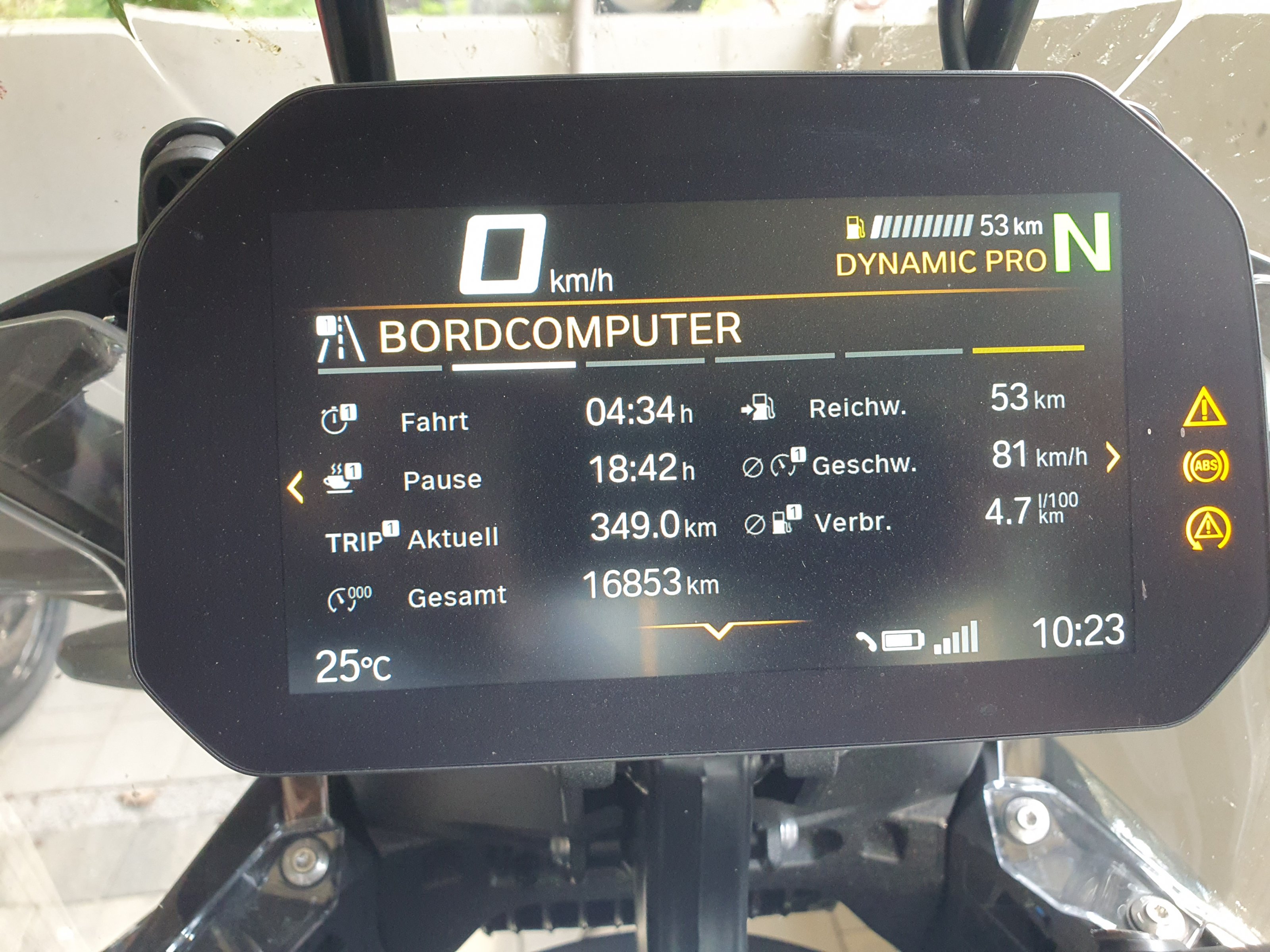

Lieber gstrecker,
BMW Motorrad
Was hat denn der S1000 Reihenmotor mit einen Boxermotor zu tun?

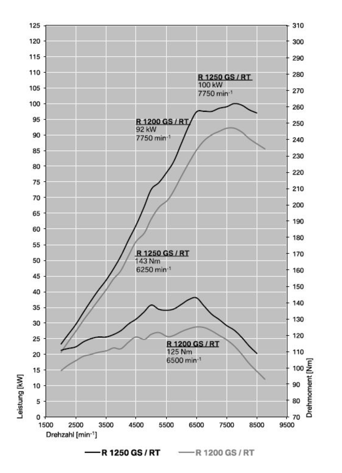

Ok, nachdem er es immer noch nicht verstanden hat:
Hier der Drehmomentverlauf ohne und mit ShiftCam - im übrigen hatte ich geschrieben "unter anderem":
Daß Shiftcam oben raus ebensolche Vorteile wie untenrum bringt, ist bekannt.
Es ist genauso wie es Larsi beschreibt.
Und sorry, daß ich mich doch noch mal gemeldet habe...

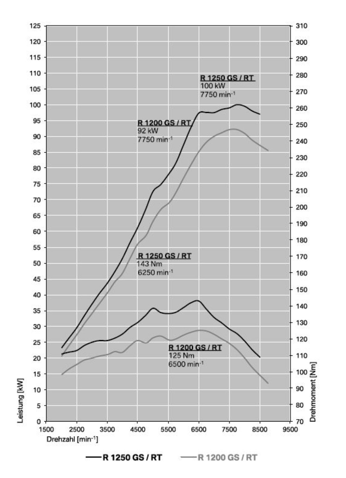

Und sorry, daß ich mich doch noch mal gemeldet habe...Anhang anzeigen 717997
Naja, der Unterschied im Hubraum von 1170 zu 1254 cm³ überwiegt da dann doch etwas...
Danke,
also ich will das gar nicht weg reden das die Shift Cam Technologie das modernere Konzept ist und auch in Richtung Verbrauch gewisse Vorteile bringt. Ansonsten, wenn ich mir die Kurven so ansehe und hätte da jetzt keine Erklärung oder Diskussion hier vorher dazu, würde ich ganz spontan beim Angucken auch sagen:
"Da sind die Daten des wahrscheinlich zwei mal im Grundsatz gleichen Motors mit einmal etwas mehr Hubraum".
Gruß Guido

Die 50ccm von 1200 auf 1250 ergeben bestenfalls 6Nm - Der Rest von etwa 15 Nm geht auf das Konto von ShiftCam...

Nein, es sind 84 cm³ mehr. Die reichen für mehr als Deine 6 Nm. Aber ist schon klar - Internet. Wir hauen einfach mal "Fakten" raus...
