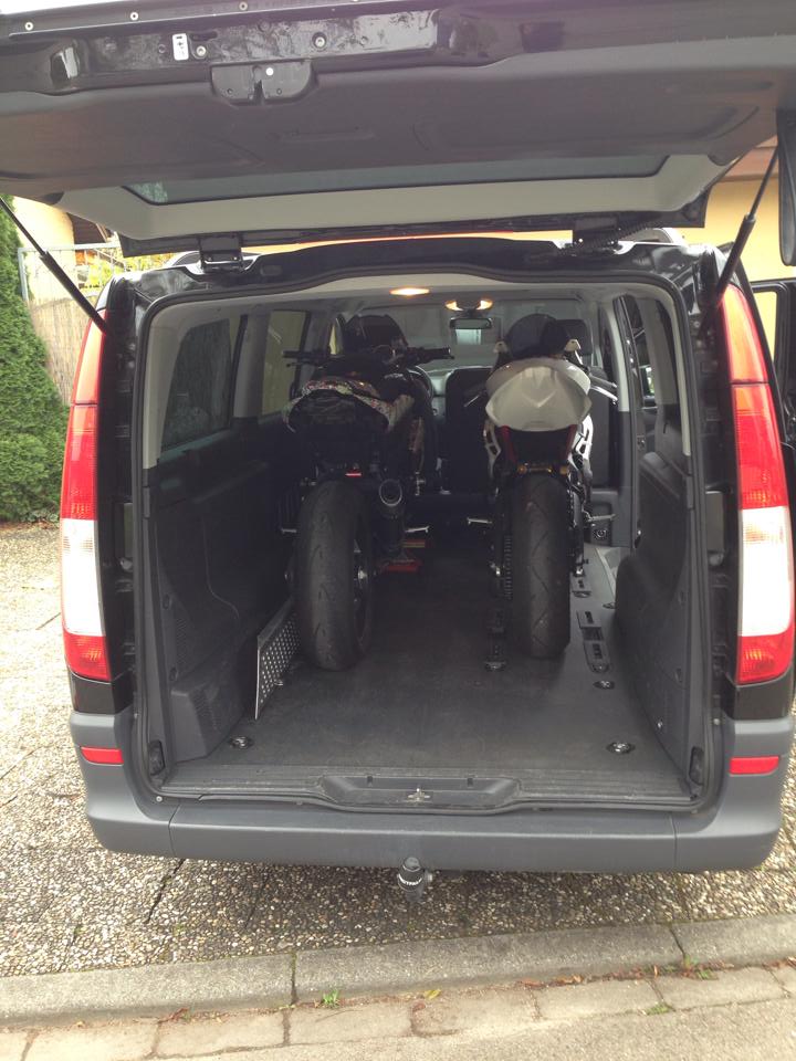

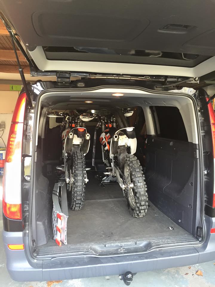

Stand vor 2 Jahren vor ähnlicher Entscheidung. T5er waren alle relativ teuer, Automatik war Pflicht ( sonst hätte meine Frau ihren Smart nicht "geopfert" :-) - es wurde dann ein 163PS Vito Extralang Automatik. Mit dem hab' ich die letzten 2 Jahre ca. 40.000 km abgespult, davon ca. 35.000 mit Wohnwagen dran und 2 Motorrädern im Vito. Bisher alles problemlos & hervorragend ! Den 3 liter hatte ich auch überlegt, aber der nimmt im Schnitt ca. 3 Liter mehr auf 100 km.
Verbrauch bei meinem - in die Toskana mit 2 KTM's drin < 8 liter, 2 Motorräder + 1700 kg Wohnwagen ca. 13 liter.
ist mittlerweile mein lieblings & Universalfahrzeug. a. ) 9 Sitzer, b. ) 6 Sitzer + 4 Mountainbikes drinne, c.) 2 Motorräder + Rennstreckengeraffel, d.) Camping Selbstausbau mit seitlich ausziehbarem Doppelbett, zusammengeschoben passt die Daytona von meinem Sohn noch nebendran......... ach ja, die GS LC hatte ich auch schon drin, ohne Spiegel und mit dem Wunderlich Flowjet .....alles perfekt.
Der Vito hat keine Zurrschienen - aber die Verankerungsösen der Sitzbänke tuns locker.
