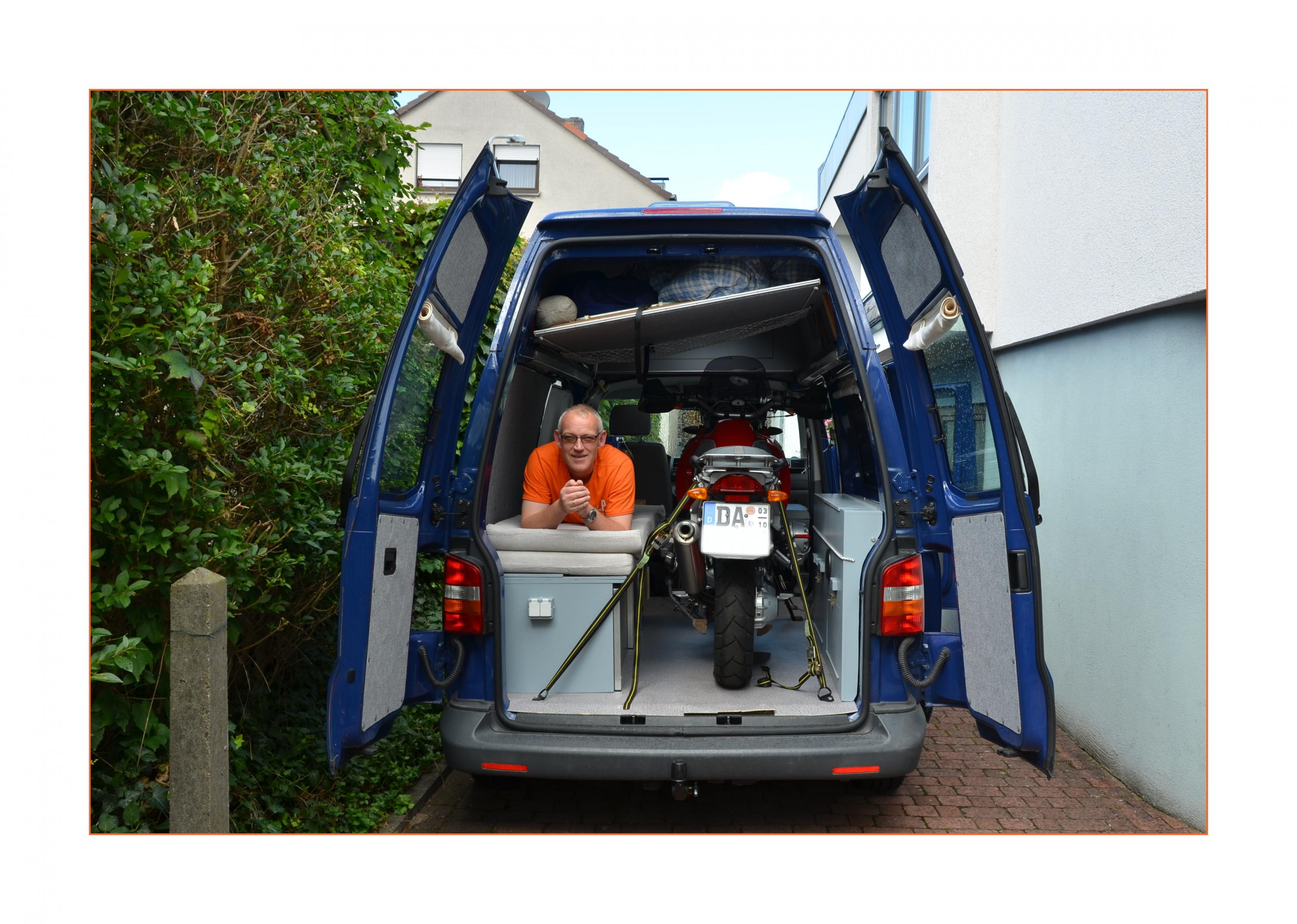

hallo Marko,
ich fahre weder eine LC noch einen California,
jedoch deine Vorstellung des Reisens setze ich seit 2002 so um.
Grundsätzlich sind an der Maschine 4 Maße sehr wichtig Gesamtlänge , Breite über die Zylinder, Höhe der gewählten Scheibe, Breite des Lenkers.
Die Tiefe der Schrankeinbauten sind meines Wissens deutlich geringer als 50cm. Auf Höhe der Zylinder hat der T5 eine ungefähre Innenbreite von 160cm, also insofern wird es da kein Problem geben.
Das Verzurren hinten ist sicherlich einfach, da Du dies in aller Regel von Außen machst und Platz hast. Vorne ist es vor allem auf der Fahrerseite eng. Vor allem beim kurzen Radstand.
Eine Wippe finde ich außerdem ungünstig, m.E nimmt sie zuviel Platz weg, wenn das Motorrad nicht im Fahrzeug ist.
Viel Spass bei der Umsetzung.
Hier noch ein link zu meinem Ausbau, da kannst Du dich zumindest orientieren, wo es bei der verladenen Maschine im Fahrzeug eng wird.
https://picasaweb.google.com/117660...uMotorradtransport?authuser=0&feat=directlink
Gruss Markus

Hi Markus, das sieht ja schon ganz gut aus. Wenn alle Stricke reissen dann muss ich wohl mal einen Haendler ueberzeugen zum "Probesitzen" im Juni. Glaube nur das sich da kaum einer drauf einlaesst.
Danke fuer deine Info bzgl. der Breite.
