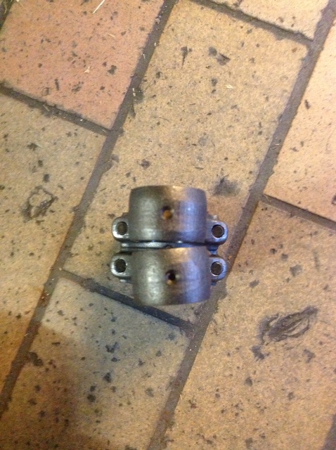

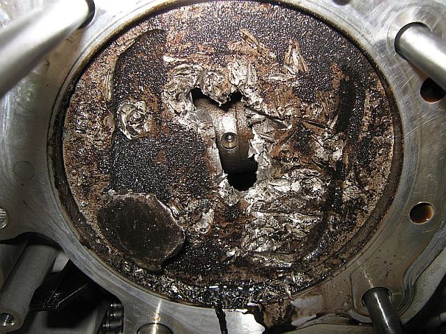

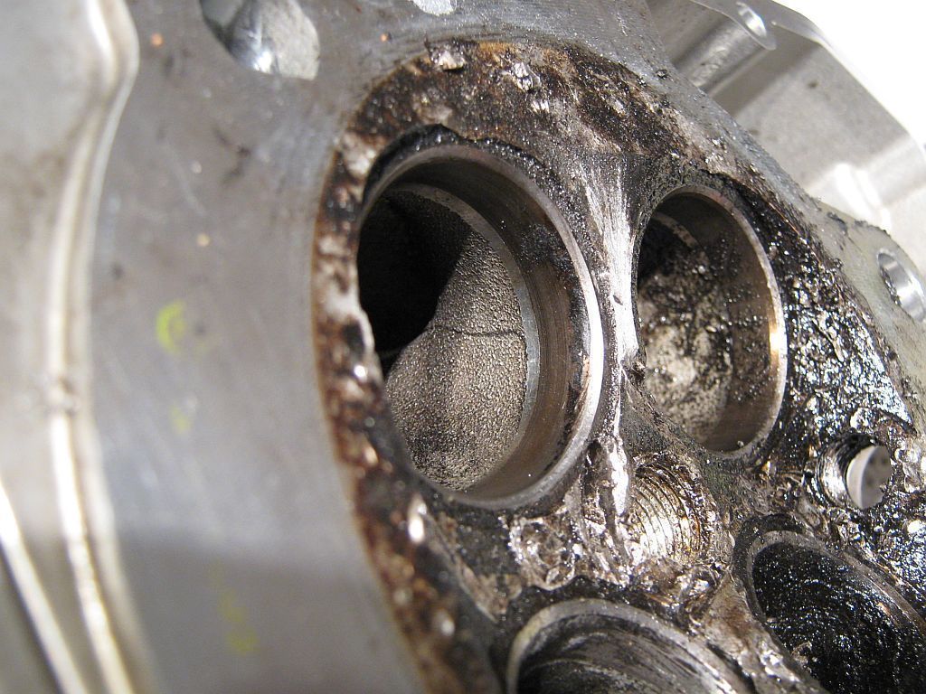

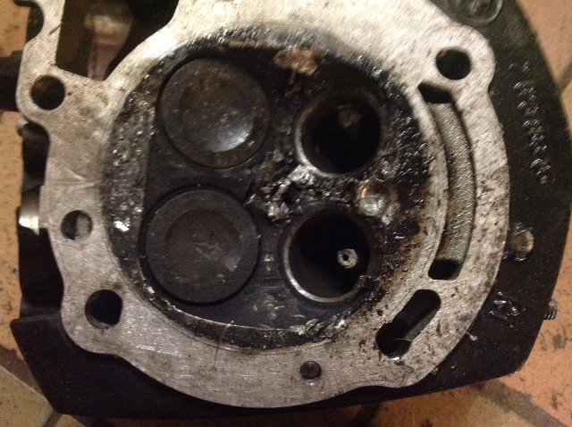

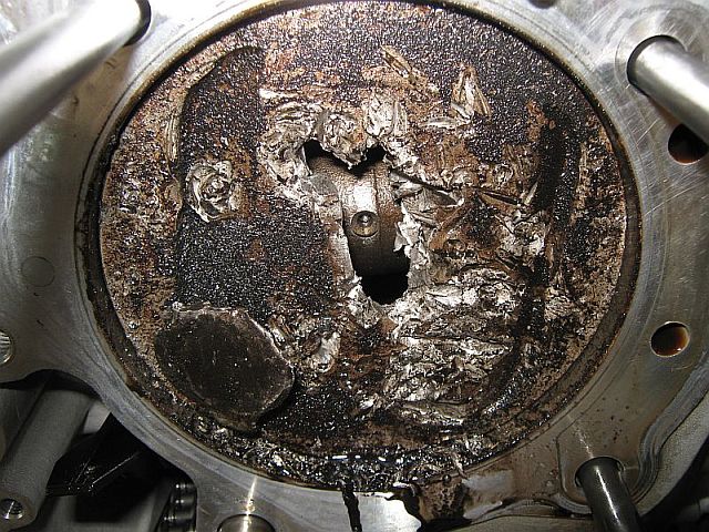

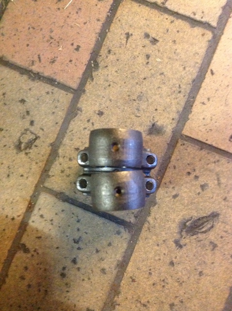

Das wird leider nix.
Die Schäfte sind nur 3,2 mm stark, innen hohl mit Natrium gefüllt und dann verschweißt. Auch ist nirgens Platz für den Teller.
Wichtig für den Schrauber, immer beide Pleuel ausbauen und winkeln und im Gehäuse nach Teilen und Resten schauen.
Und ganz wichtig, sollte eine Rep. erfolgen, gebrauchte Teile tun es auch, eine neue Benzinpumpe einbauen, sonst kommt der Schaden nach kurzer Zeit wieder.
Ist mit Sicherheit beim Gas wegnehmen passiert.
