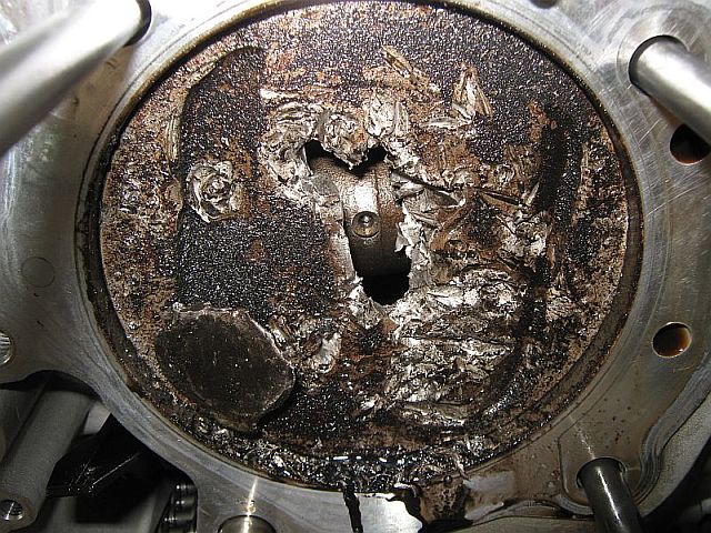

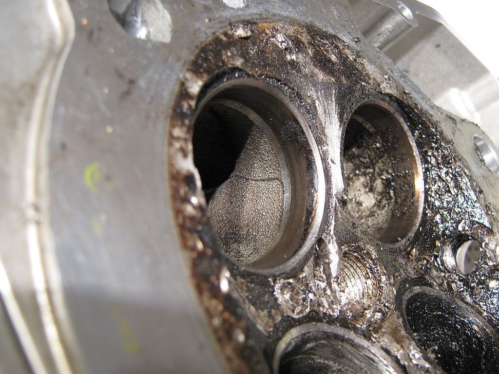

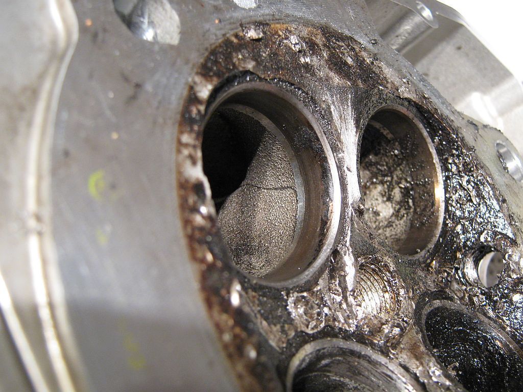

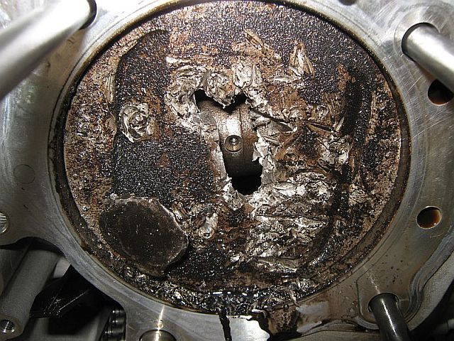

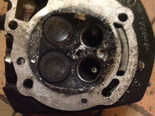

Das wird leider nix.
Die Schäfte sind nur 3,2 mm stark, innen hohl mit Natrium gefüllt und dann verschweißt. Auch ist nirgens Platz für den Teller.

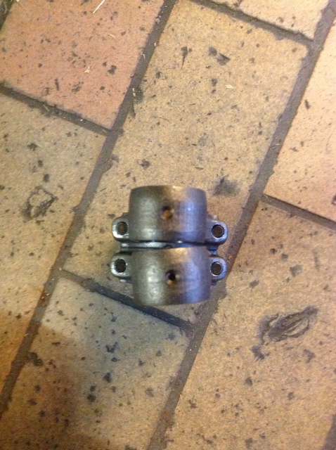

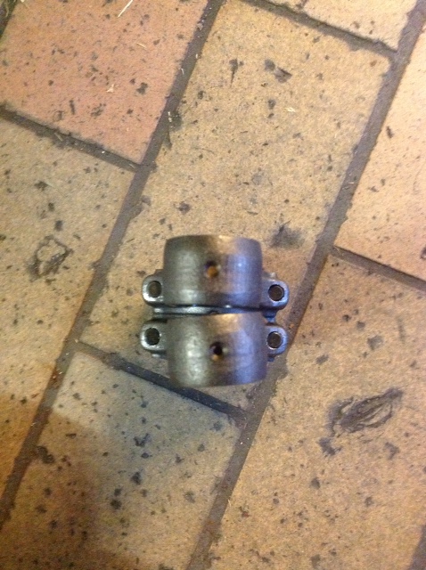

Wichtig für den Schrauber, immer beide Pleuel ausbauen und winkeln und im Gehäuse nach Teilen und Resten schauen.
Und ganz wichtig, sollte eine Rep. erfolgen, gebrauchte Teile tun es auch, eine neue Benzinpumpe einbauen, sonst kommt der Schaden nach kurzer Zeit wieder.
Ist mit Sicherheit beim Gas wegnehmen passiert.
Ist das Hässlich [emoji22]

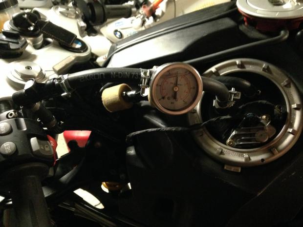

Kann man das vorab Kontrollieren?
Benzindruck an der Pumpe messen oder wie?
Sollten da dann mindestens 3
Bar anliegen?

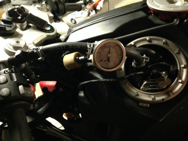

Möglichkeiten:
Auf beide Seiten auf dem Prüfstand Lambda messen lassen. Kostet rund 75 €.
Oder:
Benzinpumpe überprüfen, ohne daß Maximal-Spritverbrauch bei Maximalleistung anliegt, bringt m.E. gar nix.
Weil der Benzindruck einer verschlissenen Pumpe erst bei großer Fördermenge stark abfällt.
Bei Standgas oder Teillast wird jede schlechte Pumpe den Solldruck noch bringen und hier geht auch kein Motor kaputt.
Der Motor leidet erst, wenn bei großer Last der Benzindruck abfällt und das Gemisch deshalb abmagert und dann irgendwann die DK geschlossen werden, was einen weiteren schlagartigen Temp Anstieg bedeutet.
Bei einem Vollast-Prüfstandslauf das Manometer vorher dazwischen- und wieder weggesteckt, dauert schlappe 10 Minuten
(Manometer, 2 x 10 cm langer Kraftstoffschlauch, 2 x Schnellkupplung)
Grundlegendes:
Die Stromversorgung der 12er Benzinpumpe ist mit einem extra Bauteil (das vergossene Alukästchen oben im Tank-Wartungsdeckel) von 12 Volt auf 9 Volt reduziert........mit entsprechend 25 % weniger Pumpendrehzahl der ohnehin schon kleineren Pumpe.
Wenn ein 3,5 bar Druckregler verbaut ist (Es gibt Unterschiede bei den verschiedenen R Modellen),
dann muss auch IMMER 4, 0 bar auf der Messuhr zu sehen sein !
Sind es im Leerlauf sogar nur 3,0 bar, dann hat man bei Vollast (Beschleunigung) bestimmt nur noch 2,2-2,5 bar.
Also zu wenig Benzinmenge für Leistung wenn sie gebraucht wird.
Man kann nicht mehr Druck im ganzen System haben, als der Druckregler anstaut.
Eine neue Benzinpumpe kann 7-8 bar (mit 12 Volt) drücken aber der GS Druckregler öffnet den Rücklauf in den Tank, sobald 3,5 bar erreicht sind.
Eigentlich kann man jetzt schon bei nur 3,0 bar im Standgas NULL Rücklaufmenge in den Tank beobachten.
Und das ist ganz schlecht.
Prüfen:
Um den Maximal-Druck der Pumpe zu messen, muss man die Rücklaufleitung (vom Druckregler her) verschließen. Dazu einfach die Rücklaufleitung oben am Pumpenausgang/-eingang abkuppeln. (Der Druckregler kann dann nicht mehr regeln)
Wenn die Pumpe dann nicht über 5bar drückt, kannst man sie wegschmeißen.
Du kannst auch den Adapter-Schlauch mit dem Manometer statt an den Pumpenausgang, in den Rücklauf ankuppeln. Dann muss man einen Hahn zum verschließen der Leitung (nach dem Manometer) einbauen, und zum Messen zumachen, oder einfach den Adapterschlauch (nach/hinter dem Manometer) zudrücken.
In allen Fällen die Rücklaufleitung nur solange zumachen, bis der Druck nicht mehr steigt. Eine gute Pumpe drückt über 6bar - mit dem 9,6 Volt Spannungsregler. Wenn sie deutlich über 5bar drückt, kannst du davon ausgehen, dass unter Voll-Last noch 4bar an den Düsen anstehen. Bleibt der (Prüf)Druck unter 6bar, ist der Verschleiß der Pumpe schon fortgeschritten,
Die Benzinpumpen für ALLE 1200er Boxer sind identisch, ü 200.- € aus dem BMW-Regal.
Ich verwende welche aus den Zubehör mit entsprechender Leistrung für unter 50 €.

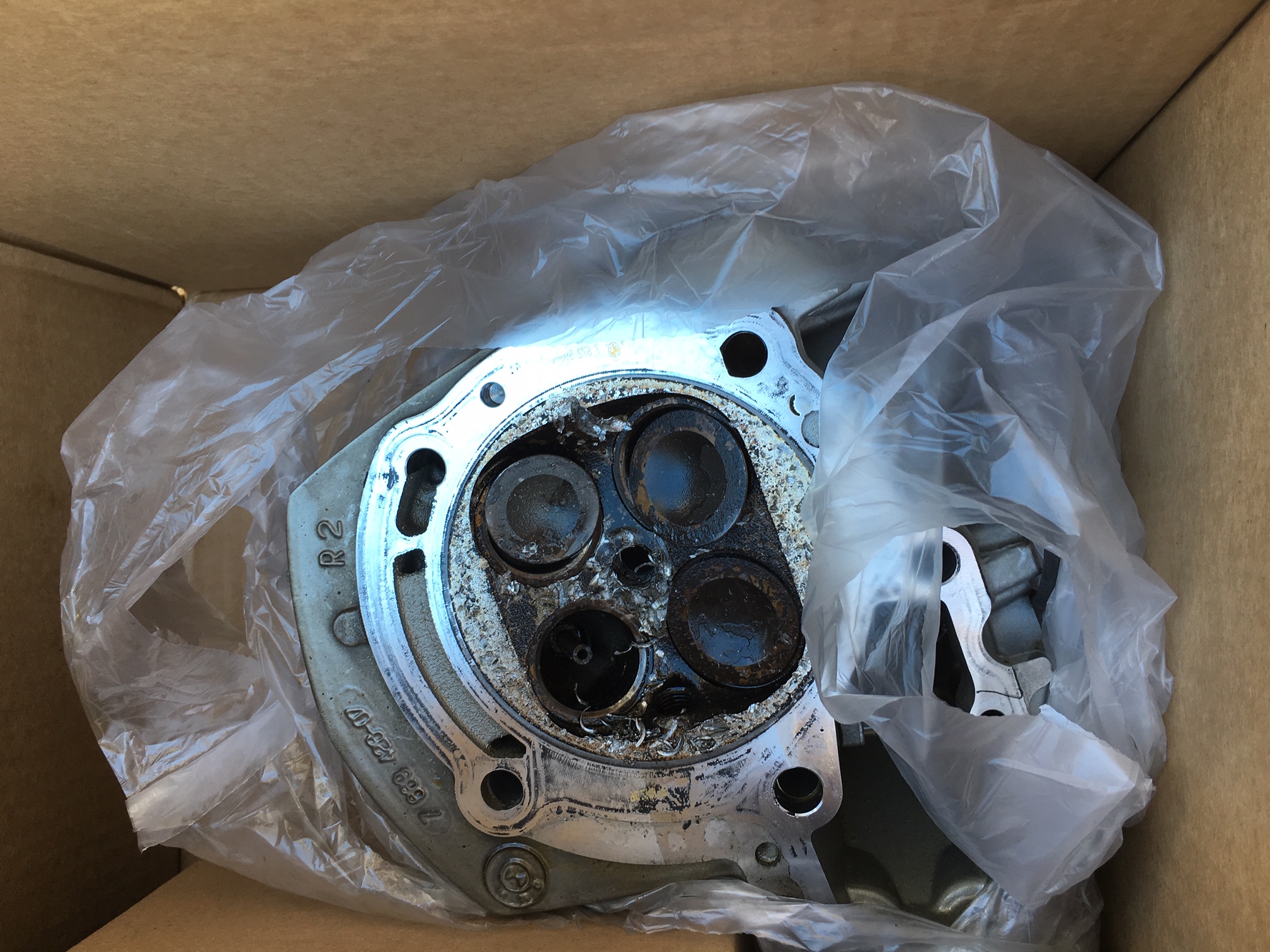

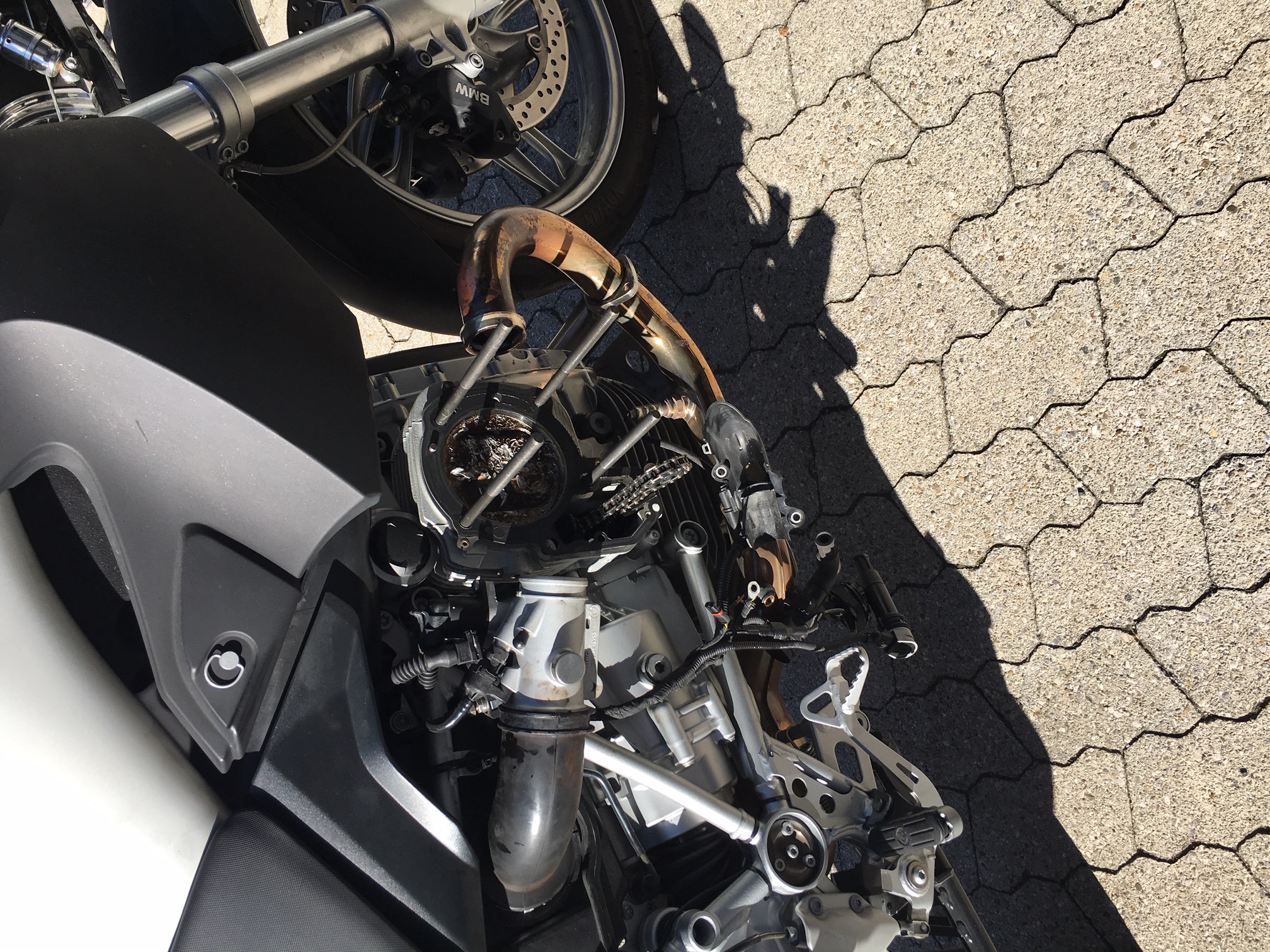

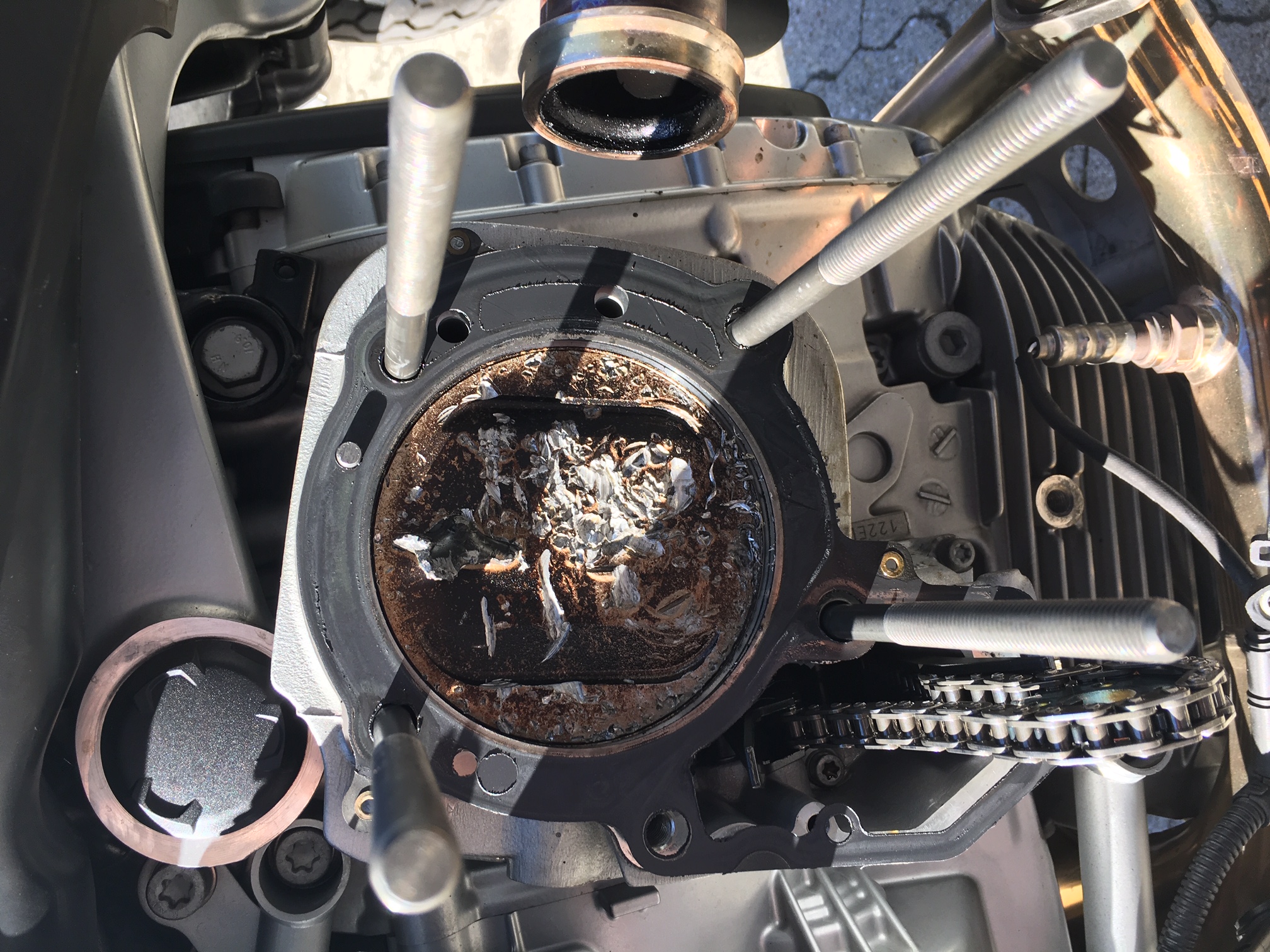

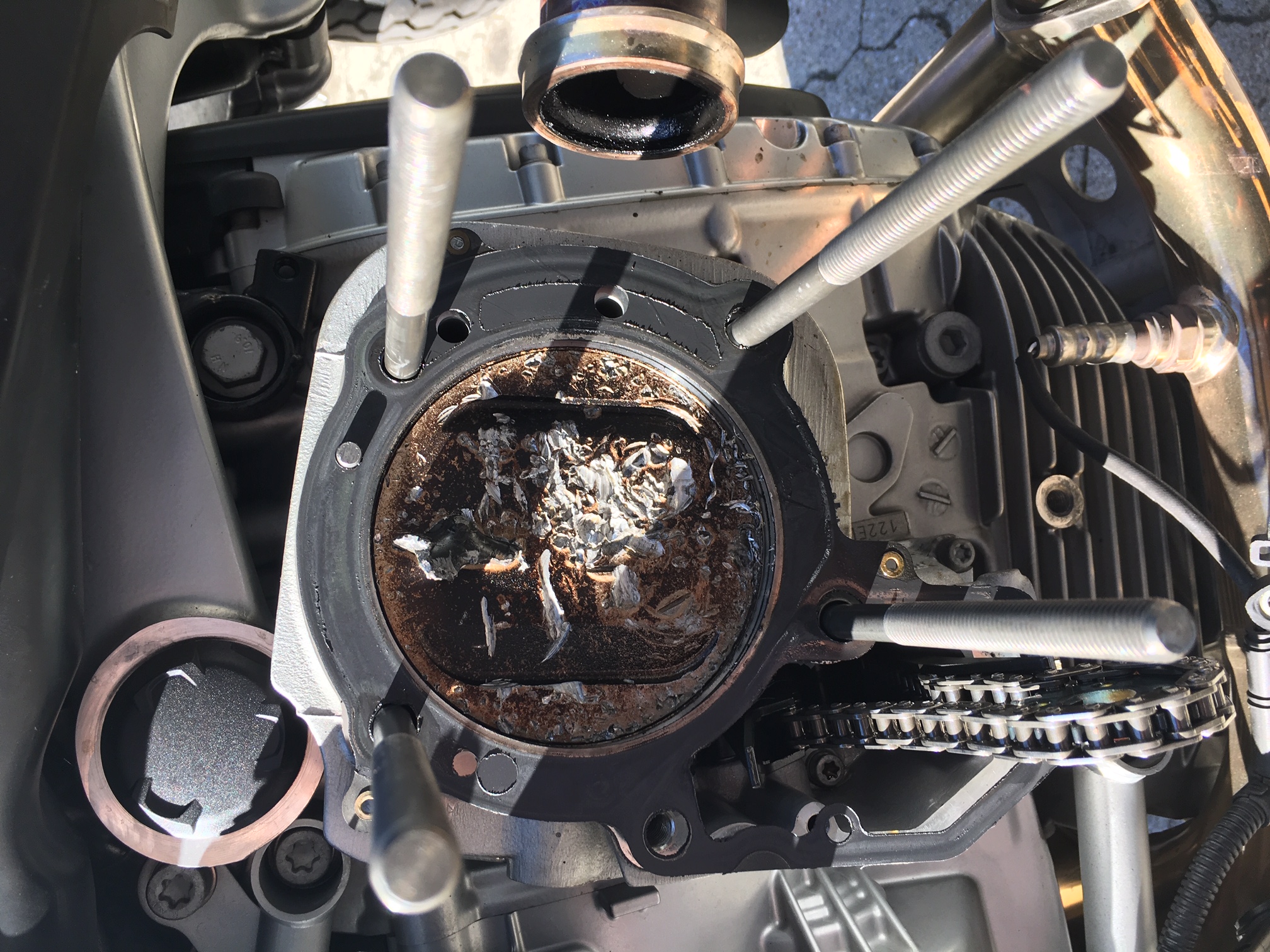

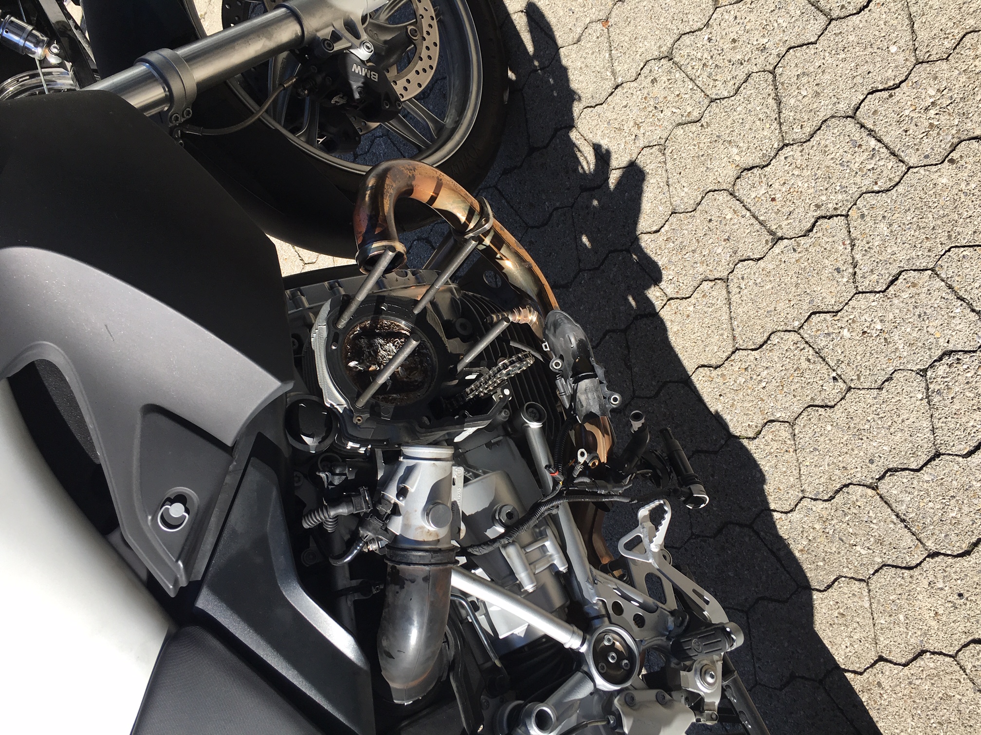

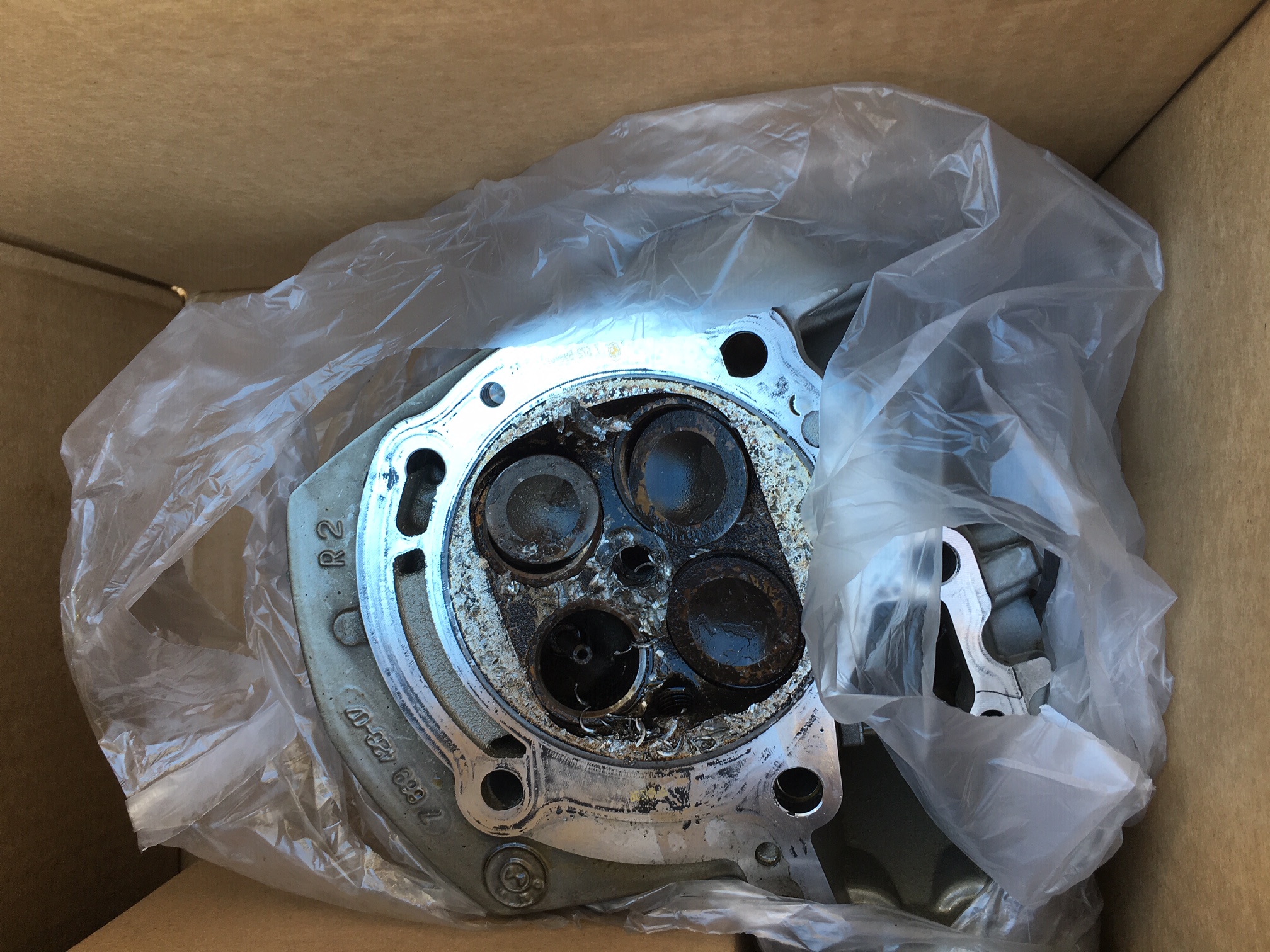

Moped zum Schrauber gebracht der auch Händchen hat. Hat mir die rechte Seite aufgemacht um erst mal zu sehen wie es aussieht, und es sieht so aus: IMG_7350.JPGIMG_7351.JPGIMG_7352.JPG
Rechter Zylinder und Zylinderkopf, Ventile und der Kolben sind völlig hinüber.
Die Maschine ist Bj 2006 mit 48000km, sonst alles einwandfrei, die kann ich doch nicht verschrotten. Ich tendiere zu einem gebrauchten Austauschmotor, was meint ihr?

Wenn ich das recht sehe dann ist kein Loch im Kolben. Also fliegen keine Trümmer im Motor herum. Pleuel, Kolben, Zylinderkopf und ggf Zylinder neu oder gebraucht drauf und fertig.
Grüsse
Thomas

Man kommt ja nicht herum die andere Seite auch abzubauen. Wie ich sehe hat es mittig ordenlich gearbeitet, da solte man auch das Pleuel mit wechseln.
Steht das alte 1 mm schräg, schlägt eines der neuen Ventile auf die Ventiltasche, gleich Ventilabriss.
1 Satz Lagerschalen (beim herausgebauten Teil auf die Farbmakierungen achten)
4 Neue Pleuelschrauben
1 Kolben mit Pleuel (Darauf achten welcher verbaut ist, es gibt 3 Höhen) gebraucht rechts
1 Zylinder gebraucht rechts
1 Zylinderkopf gebraucht rechts ohne NW
2 x Zylinderkopfdichtung rechts und links
Aufwand rund 4 - 5 St.
