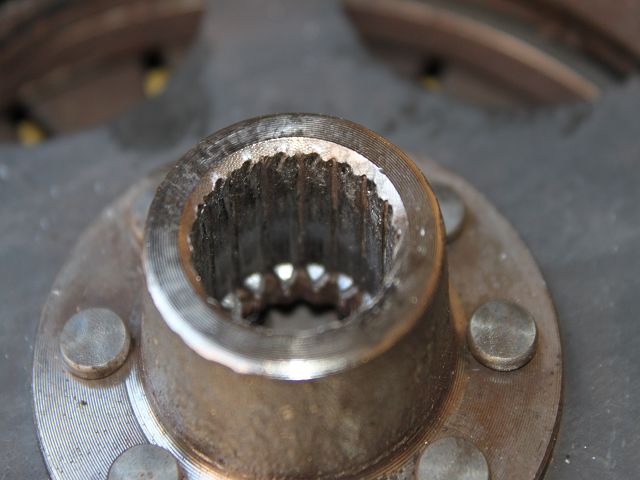

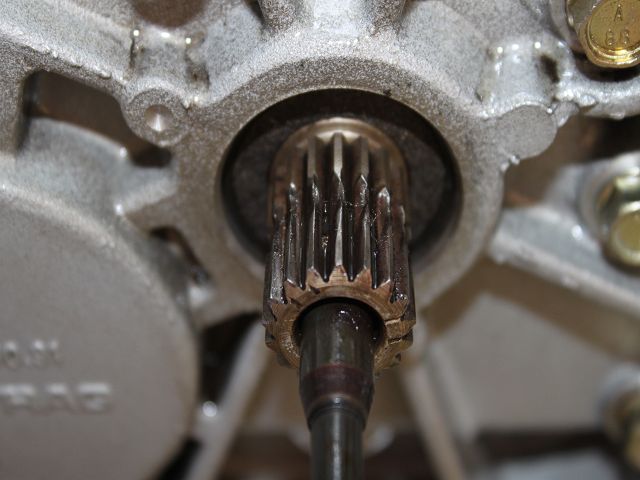

ich bin gestern mit meiner geliebten Q liegen geblieben.
Ohne Ankündigung gab es einen Schlag und dann plötzlich keinen Vortrieb mehr!
Nachdem ich sie auf dem Anhänger in meine Werkstatt gebracht habe und zerlegt habe musste ich die Diagnose: "Vielverzahnung Kupplung und Getriebeausgangswelle fest stellen.
Hier im Forum habe ich schon etwas darüber gelesen, habe aber noch ein paar Fragen.
Gab es mal Probleme mit dieser Verzahnung an der Kupplung?! Hat BMW mal eine Rückrufaktion für die R21 gemacht?!
Fakt ist das ich jetzt einen neuen Kupplungsbelag einbauen muss und ich jetzt mein Getriebe überholen lassen muss.
Hat jemand von euch schon mal die Getriebeausgangswelle getauscht?!
Oder kennt einer von euch jemanden der es Kostengünstig machen kann?!

Hi Jungs,
danke für die Infos. Jetzt muss ich mal schauen was ich draus mache.
Ich denke das ich das Getriebe mal auf mache. Kann ja eigendlich nicht so schwer sein?!
Wenn ich das Teil schon mal ausgebaut habe.
Halte euch auf dem laufenden bin aber für jeden Rat Dankbar.

Hi @ all,
habe das Getriebe jetzt schon mal komplett gereinigt damit mir kein Dreck rein kommt wenn ich es auf mache.
In den letzten Tagen lese ich mich durch tausende Beiträge verschiedener Foren und versuche jegliche Informationen zu dem Thema in mich auf zu saugen. ;)
Von einem Händler hier in der nähe könnte ich ein Getriebe von einem Unfallbike haben. Aber die Maschiene ist auch noch abgebrannt und sieht dementsprechend aus. :eek:
Zu dem hat das Getriebe auch schon 40.000Km auf der Uhr. Von daher lasse ich das wohl eher mal?!
Weiß einer von euch wo ich Kostengünstig eine neue Getriebeeingangswelle und Lager für meine Q bekomme :confused:
Werde das Getriebe dann doch lieber mit neuen Teilen fit machen.
Bin für jede Info Dankbar.

Hi
Getrag verkauft keine Einzelteile. Die Eingangswelle kostet beim Freundlichen 203 EUR.
Die Lager gibt's sozusagen überall (RiKu20x47x14; RiKu 17x35x10)
Wenn Du allerdings noch nie ein Getriebe zerschraubt hast würde ich die Finger von einer Selbstreparatur lassen.
Zumindest die Antriebswelle gehört ausdistanziert. Besser ist es bei dieser Gelegenheit die "Distanzen" des gesamten Getriebes zu prüfen.
Macht man es falsch, lässt sich das Getriebe im besten Fall nicht schalten, im übelsten sind bei 140 auf einmal 2 Gänge gleichzeitig drin.

Hi @ all,
ich war gestern bei meinem Freundlichen und habe ein paar Teile bestellt. ;)
Getriebeeingangswelle, alle Lager, Simmerringe, Dichting für Kupplungszylinder am Getriebe, neuer Filzring von der Kupplungsdruckstange, neue Buchsten für Schalthebelaufnahme und 6 neue Schrauben für meine Bremssättel.
Da ich ein einen guten Draht zu meinem Dealer habe komme ich bis jetzt auf Materialkosten von 320,- Euro.
Zusätzlich habe ich auch schon eine gute Adresse bekommen. Da kann ich mit meinem Getriebe hin und es unter "Aufsicht" Reparieren. ;)
Grundsätzlich habe ich keine bedenken was das herrichten meines Getriebes an geht. Geschäftlich repariere ich auch Maschienen bei denen es auf Maßgenauigkeit ankommt und die Tolleranzen sich im Hundertstel Bereich und weniger befinden.
Wichtig ist nur das man die genauen Einstellwerte und das Richtige Werkzeug hat. Da ich im Besitz aller Unterlagen bin, kann ich auch nach Herstellervorgaben das Getriebe Instandsetzen.
Wichtig ist mir nur das ich beim "ersten Mal" jemanden habe der so ein Getriebe kennt und mir ein paar Tips bei der umsetztung geben kann.
Ich werden sehen wie weit ich mit meinem Vorhaben komme?! Im Notfall muss ich es dem Chefarzt übergeben der mir Assistiert. :rolleyes:

ich hatte vor 10 Tagen genau dasselbe Problem. Beim Überholen plötzlich keinen Kraftschluss mehr.
Die Vielverzahnung von der Getriebeausgangsweille und der Kupplung war total rund gelaufen.
Meine GS hat 86.000 km drauf. Bislang ohne Reparatur. Hab mir hier über das GS-Forum ein gebrauchte Getriebe mit ca. 20.000 km drauf besorgt. Mein Schrauber hats diese Woche eingebaut. Alles wieder okay.
Hatte bisher das Getriebe mit dem langen 6. Gang eingebaut. Jetzt das mit dem kurzen 6. Gang. Unterschied wie Tag und Nacht. Die GS geht jetzt im 6. Gang wie die Sau. Ein Total anderes Fahrerlebnis. Vielleicht war die Panne doch für was gut. Hab mir immer eine GS mit Sportgetriebe gewünscht. Umbau war mir allerdings immer zu teuer.
Die ganze Reparatur hat mich mit Getriebe, Kupplungsscheibe und Arbeitslohn einen knappen Tausender gekostet.
Wenn die GS jetzt wieder 86.000 km ohne Reparatur läuft, hat sich das Ganze rentiert.
