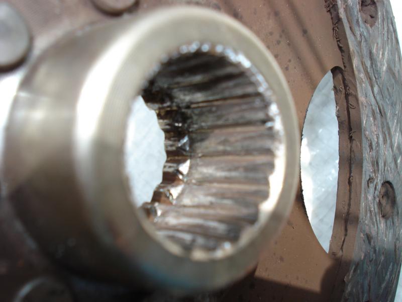

So jetzt habe ich sie (z)erlegt.
Bei mir sieht es so aus, dass der Vielzahn in der Reibscheibe der Kupplung weg ist. Auf der Welle ist die Verzahnung noch da, aber auch schon angegriffen. Ich häng mal Bilder an.
Ich weiss noch nicht was ich machen soll? Den Verschleiss auf der Welle ignorieren und nur die Kupplung machen, oder doch lieber das komplett Paket??? Wenn man das Bild ein bisschen vergrößert, kann man den Verschleiß an der Verzahnung erkennen. Eventuellkann ich für 600€ ein Getriebe zu bekommen. Klärt sich am Montag. Dann sehe ich aber auch erst wie das aussieht.
Was würdet ihr machen??

Ganz ehrlich?
Das Getriebe würde ich wieder einbauen, wenn die Fotos nicht arg täuschen. Verzahnung vernünftig (hauchdünn) mit Staburags fetten, fertig.
hbokel
die Abbildungen kommen mir sehr bekannt vor, denn meine alte R80 G/S hat ähnliche Synptome gezeigt. Dreimal musste ich die Kupplungsscheibe wechsen, zweimal davon im Urlaub, und jedesmal war der Vielzahn der Kupplungsscheibe abgenudelt. Die BMW-Niederlassung hat bestritten, dass es ein Problem des Motorrads sei, aber beim dritten Defekt hatte ich Glück. Die Kupplung verreckte in der Nähe eines freien Händlers, der etwas mehr Ahnung hatte. Er fand heraus, dass die Getriebe-Eingangswelle der GS nicht exakt mit der Ausgangswelle des Motors fluchtete. Der Vielzahn wurde also exzentrisch belastet und langsam zerrieben.
Ich hoffe für Dich, dass es bei den neuen GS nicht ähnliche Serienstreuungen gibt.
Hi hi,
also ich würde das Getriebe aufmachen und die Welle wechseln!!!
Die Kosten für das Material halten sich in Grenzen und außerdem lernst du so deine Q besser kennen. ;)
Wenn du dein Bike schon so weit zerlegt hast, bekommst du das Getriebe auch hin!
Ausserdem würde ich auch gleich neue Lager und Simmerringe verbauen.
Glaub mir das schaffst du bestimmt.
So hast du dann ein Getriebe bei dem du weißt das alles OK ist!!!

@ Benno: Ich glaube nicht das es gut wäre das Getriebe so wieder ein zu bauen?! Die Welle ist wirklich fertig!!!
Gruß Mike

Heute war denn mal mein erster Urlaubstag. War aber nicht so doll.
Das mit dem Austauschgetriebe hat dann doch nicht geklappt. Also bleibt nur die einfach Reparatur (reibscheibe) oder die Selbstrep. des Getriebes :eek:
Beim Ausbau des Getriebes ist mir aufgefallen, dass die unteren Schrauben so locker waren, dass ich sie ohne Werkzeug rausdrehen konnte. Jetzt kommen meine Gedankengänge: Da das Getriebegehäuse auch die Halterung für die Schwinge ist, wirkt die Schwinge doch wie ein Hebel! Besteht die Möglichkeit, dass dadurch das Getriebe leicht angehoben wird, die Verzahnungen nicht mehr sauber ineinander greifen und sich zerlegen?????
Der Simmerring an der Welle ist eh undicht, also werde ich den mindestens tauschen.
Oh man bin ich frustiert. Wenigstens meimelt es ordentlich, da will ich nicht fahren.

Hallo Mike,
die Sache mit der 80 G/S liegt nun schon fast dreißig Jahre zurück, da habe ich keine Infos mehr. Zur Not kann ich vielleicht Urlaubsfotos raussuchen (erster von drei unplanmäßigen Kupplungswechseln: Campingplatz in Südfrankreich, Tischtennisplatte als Arbeitsfläche, ausgeweidete Kuh dahinter). Das Erschreckende: dreißig Jahre später tritt das Phänomen immer noch auf. Das nennt man wohl "Erkenntnis-resistent". Wenn ich mich nicht täusche, war es damals Ludwig Wirtz in Hargesheim, den beim dritten Kupplungsdefekt die Fehler-Ursache entdeckte.
Deine Einschätzung ist zutreffend: die Motor-Ausgangswelle und die Getriebe-Eingangswelle sind natürlich nur über die Kupplung miteinander verbunden. Aber wenn beide nicht fluchten, muss die Kupplung (genauer: der Vielzahn) im eingekuppelte Zustand permanent Seitenkräfte aushalten. Irgendwann gibt es dann ein Geräusch, als hätte jemand die Jalousien mit Schwung herunter sausen lassen - und es gibt keinen Kraftschluss mehr.
An den damalige Außendienst-Ingenieur von BMW kann ich mich noch gut erinnern. Er hieß Schn*rch. Angeblich *=ü, aber ich bin mir da nicht ganz sicher ;-) Die geschilderte Fehlerursache überforderte jedenfalls sein mechanisches Verständnis. Null Kulanz.
Heinz

Hallo Heinz,
danke für die Info.
Also dreißig Jahre ist dann doch wohl etwas länger her?! ;)
Naja, jetzt funzt mein Getriebe wieder (jetzt schon ca.8Tkm drauf!!!) und ich werde mich weiter Informieren.
