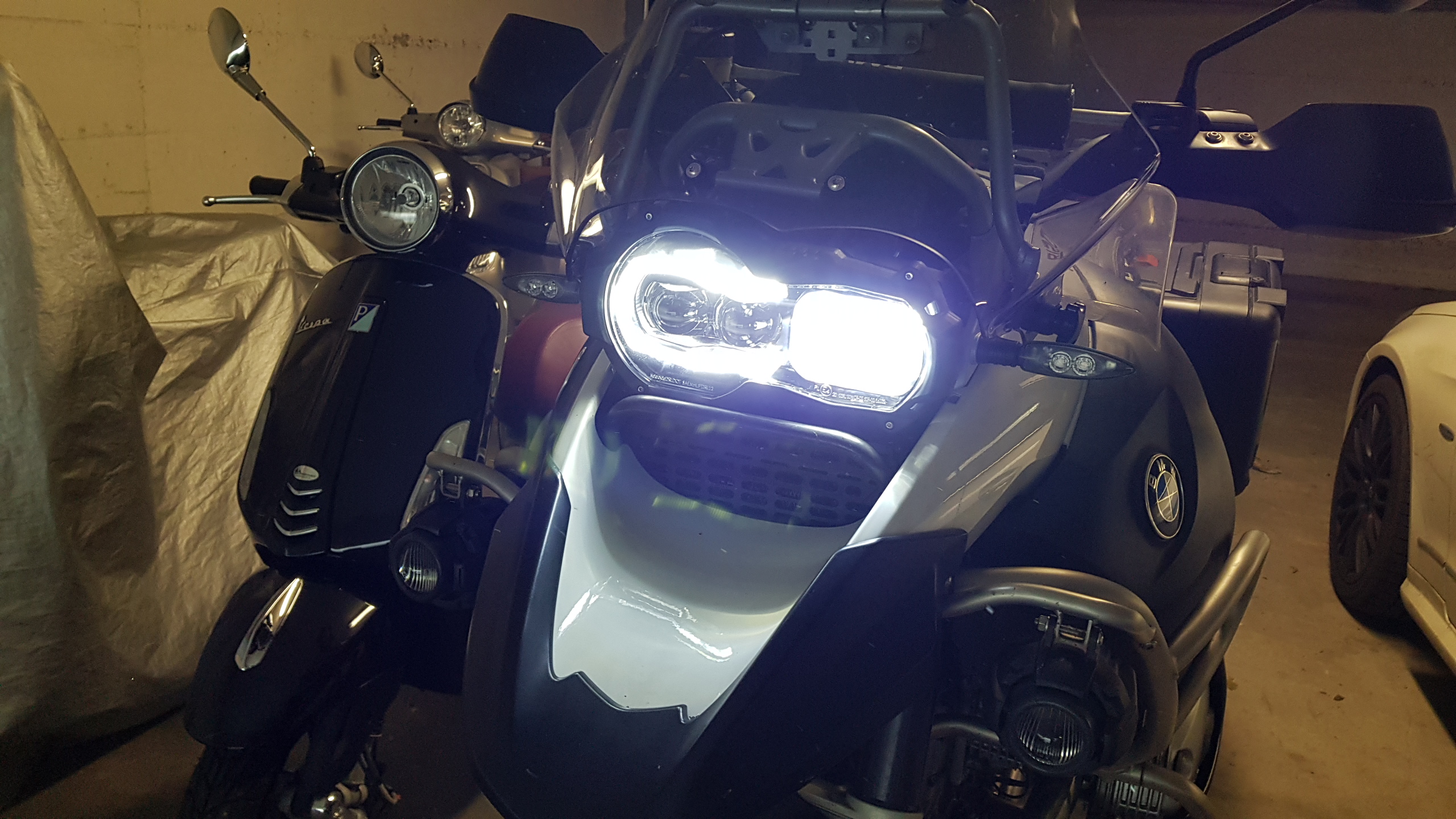

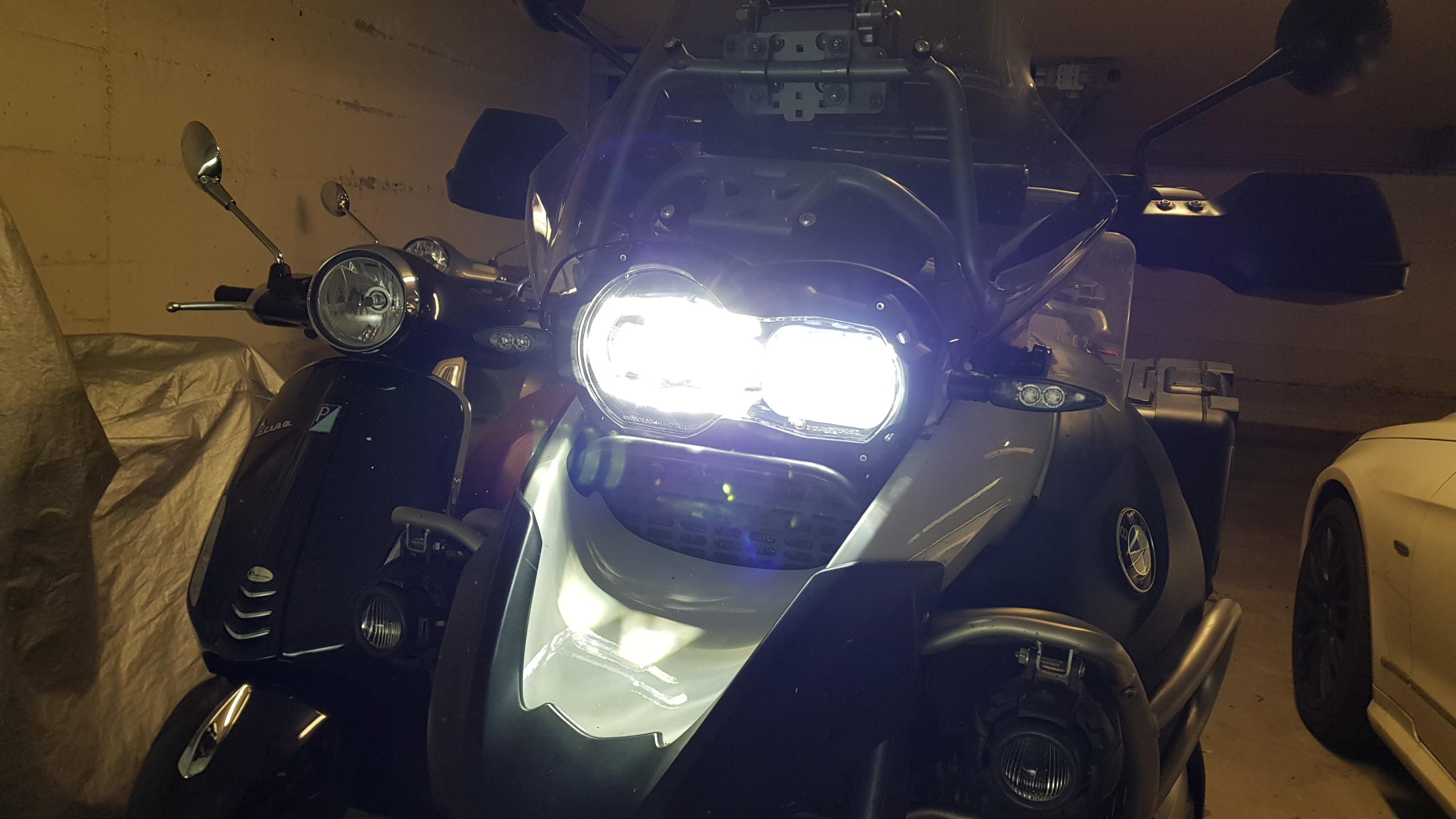

Wow, mein Scheinwerfer ist heute gekommen, für 165€ inkl. Fracht kann man da nicht meckern.

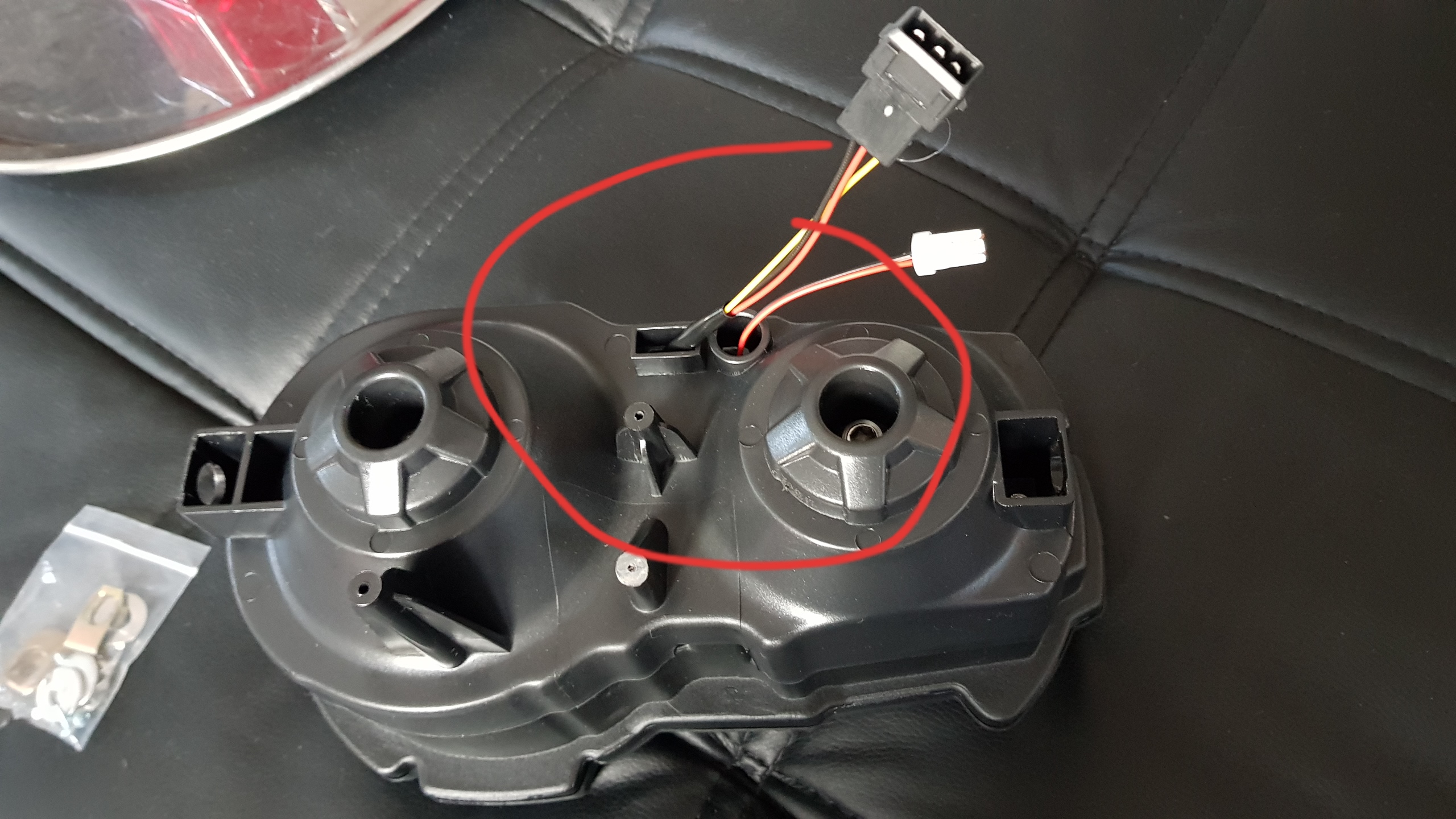

Konnte nicht bis morgen warten und habe das Teil gleich eingebaut, sehr tolles Licht...zumindest in der Garage. Einbau dauert ca. 1Std. , sehr einfach, Stecker passt perfekt nur Standlicht muss mit 2 Kabel verbunden werden. Habe die beiden Öffnungen wo die Kabel herauskommen noch mit Sikaflex abgedichtet, sonst alles top.

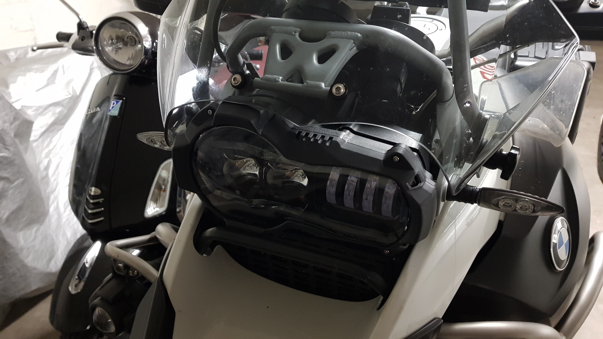

Hallo Michael, habe eine 2007er Adventure, miryaber den K50 Scheinwerfer bestellt wegen der Optik.
Scheinwerfer sitzt bombenfest ohne Zusatzhalterung. Ich kann dir Fotos vom eingebauten Zustand machen aber vom Einbau selbst habe ich keine gemacht. Sind 2 Schrauben, 1 Stecker und 2 Kabel verbinden mehr nicht.
Weshalb hast du eine Zusatzhalterung?

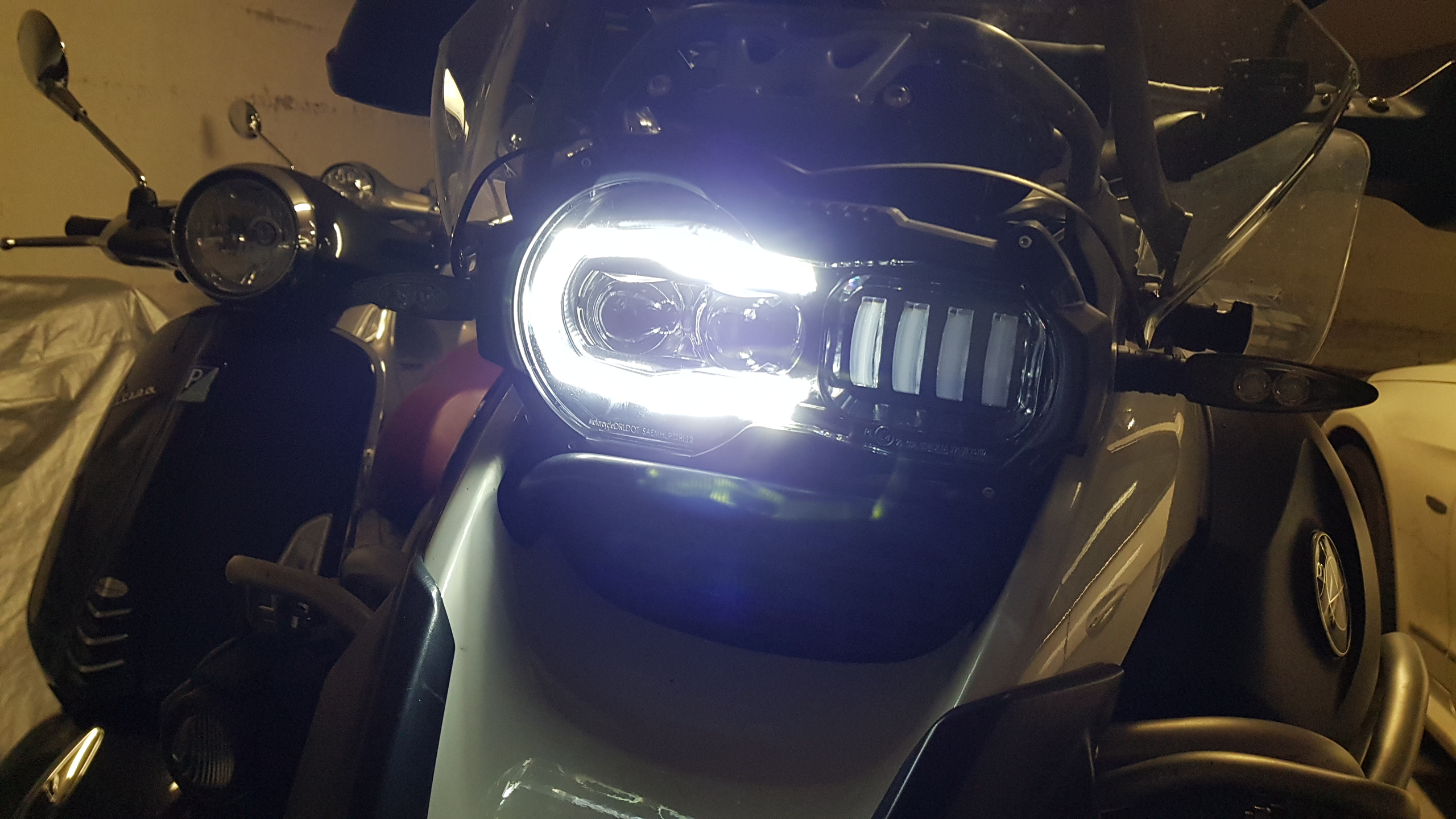

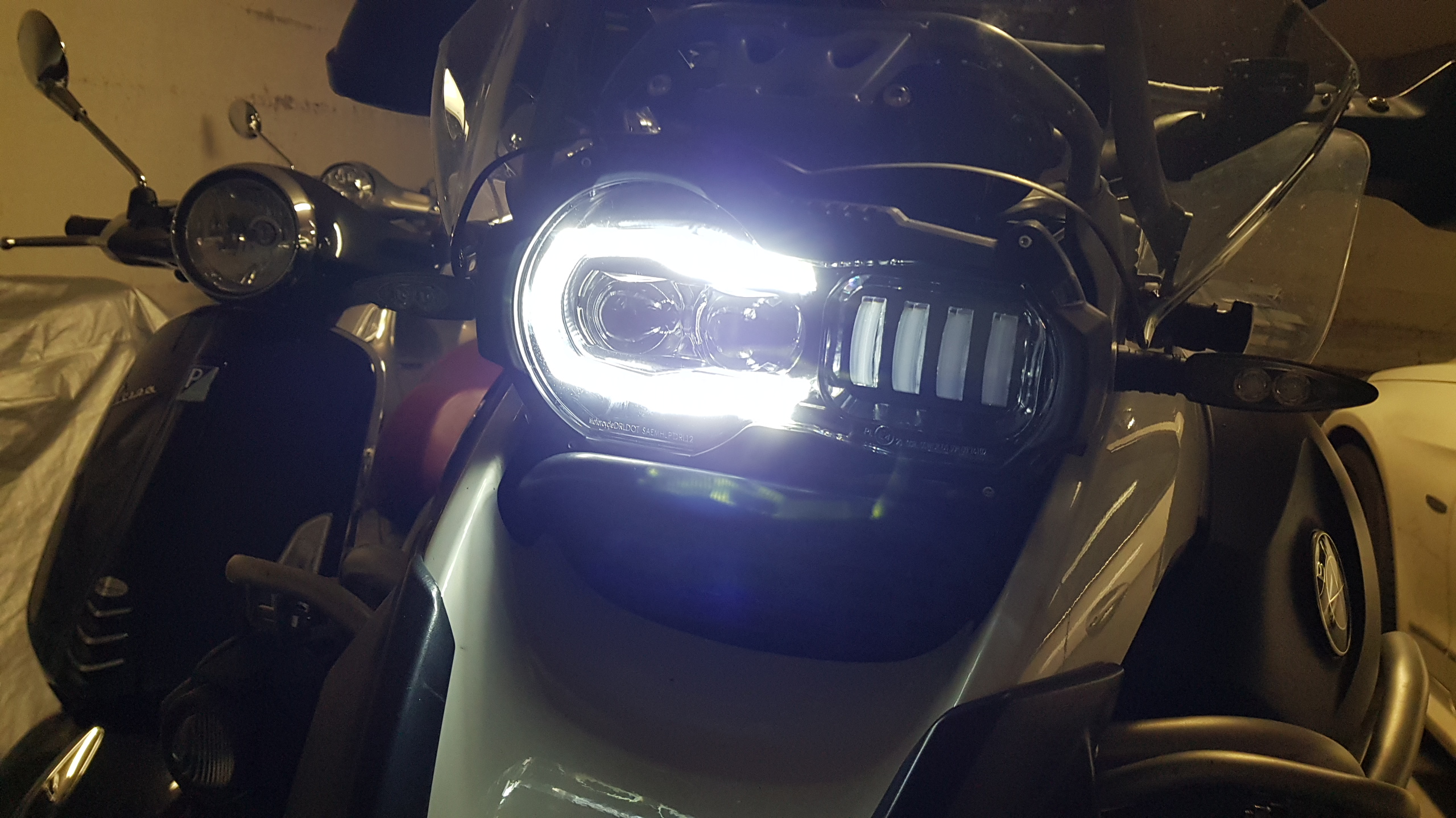

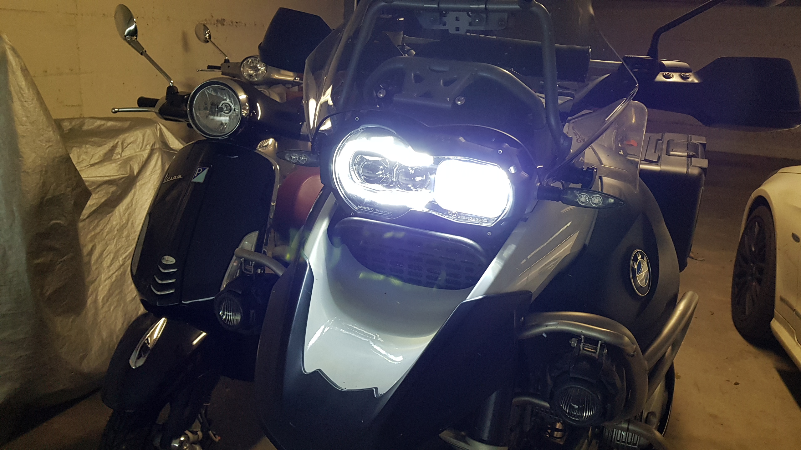

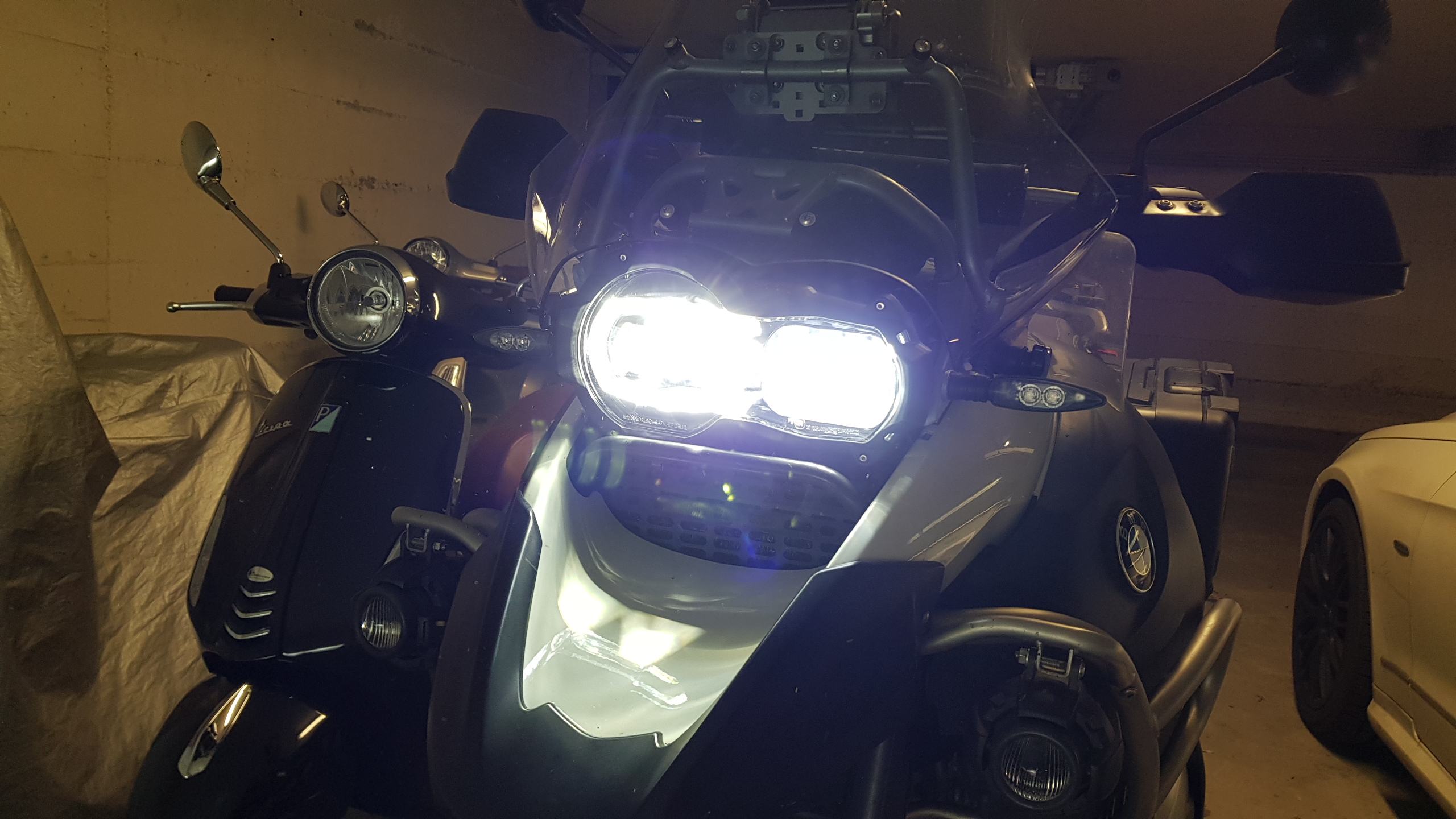

Standlicht, Abblendlicht, Fernlicht
Captainamerica
Captainamerica
05.08.2018
44
Jetzt habe ich aber doch mal 2 Fragen. Wenn das Abblendlicht an ist, brennt das Standlicht (Hufeisen) auch mit, war das vorher auch so?
Das Abblendlicht geht erst an wenn der Motor startet, ist das serienmäßig auch so? Ansonsten müsste ich das Abblendlicht doch umklemmen.....

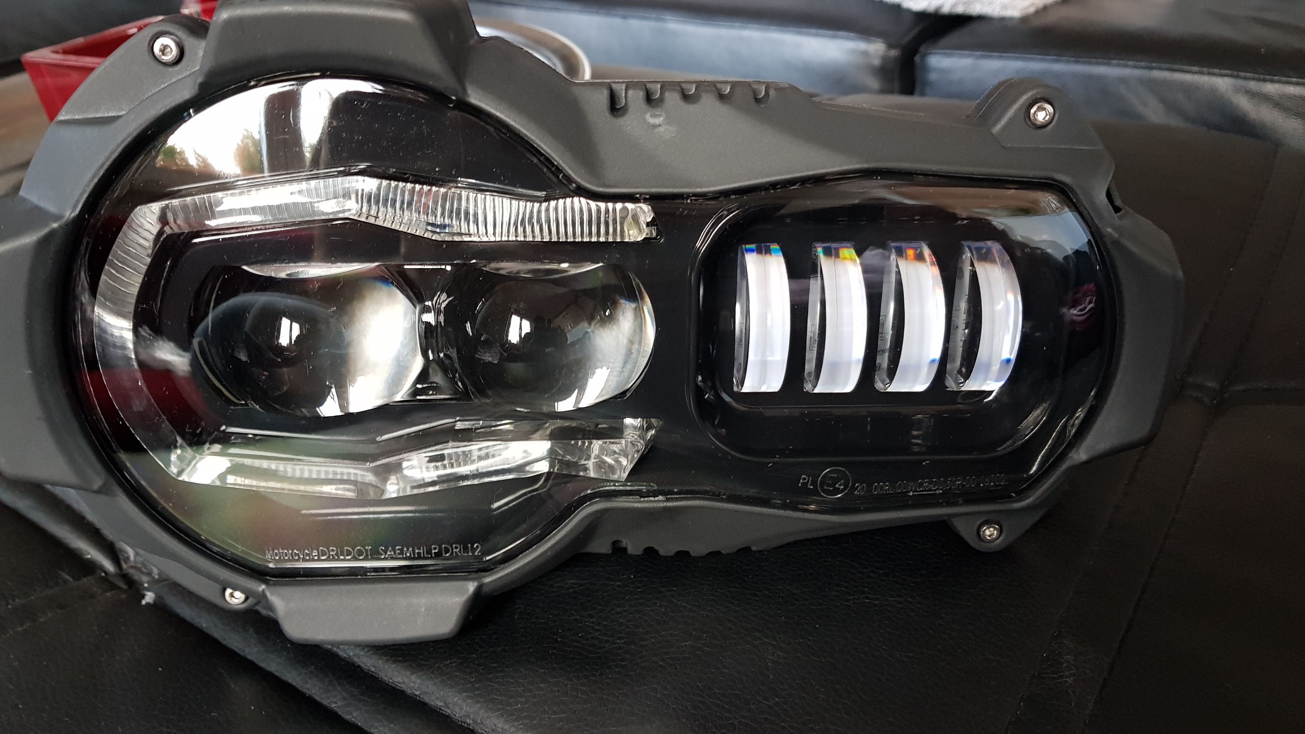

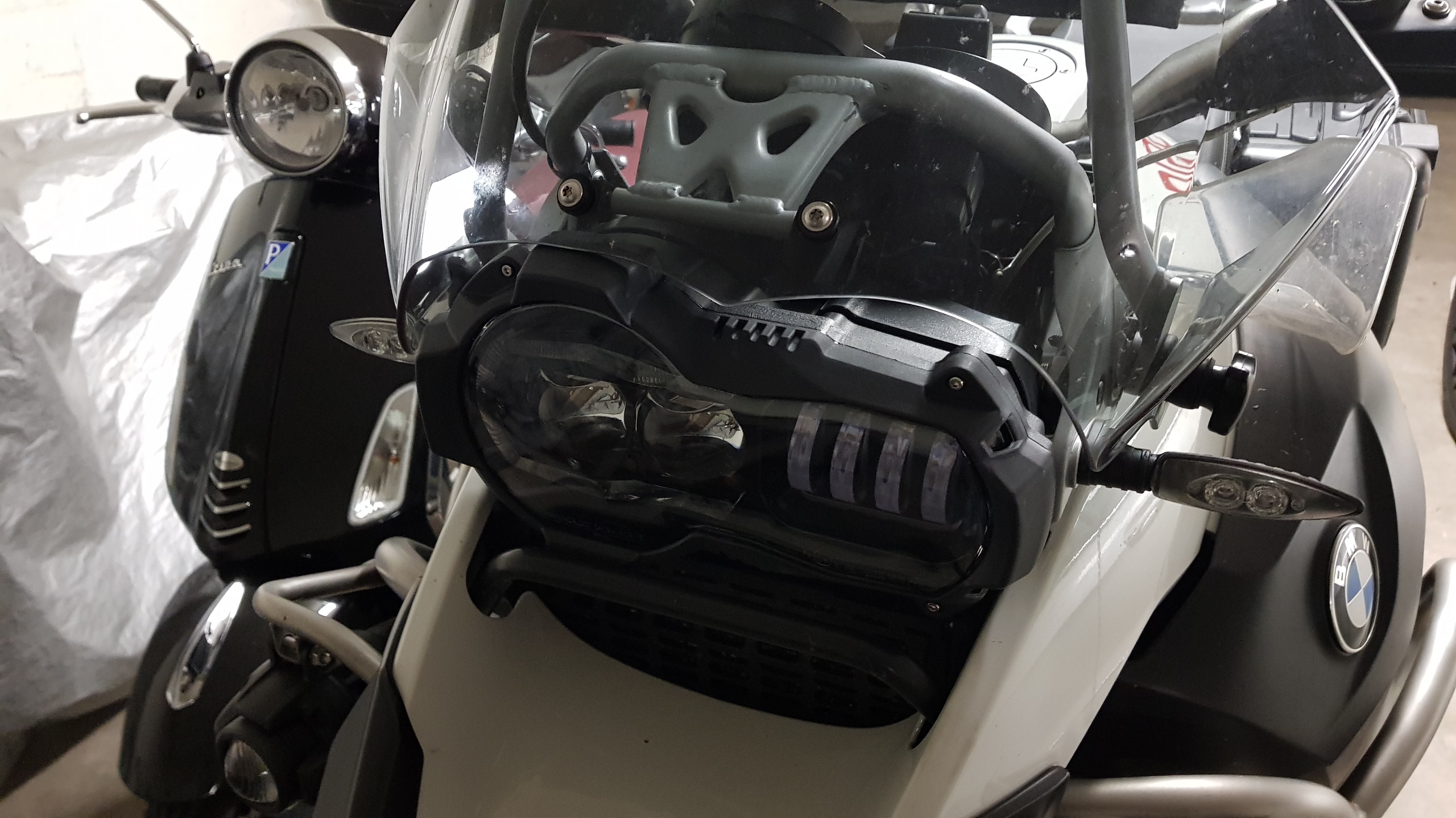

Sieht gut aus Michi!
Ich habe jetzt schon ein paar mal gelesen das die Lampe mit den beiden seitlichen Schrauben in den Gummilagern nicht richtig fest wird bzw. das sich die Lampe verdreht da diese nicht über den unteren Halter verfügt! Der Halter wird sicherlich bzgl. der Einstellbarkeit weg gelassen da die Lampen ja keine integrierte Leuchtweitenregulierung haben (Einstellrad auf der Rückseite des originalen Scheinwerfers)!
Deswegen mein Gedanke bzgl. der zusätzlichen Befestigung in Form eines Halters oder durch eine weitere seitliche Verschraubung im Bereich der Blinker mittels längerer Schrauben!

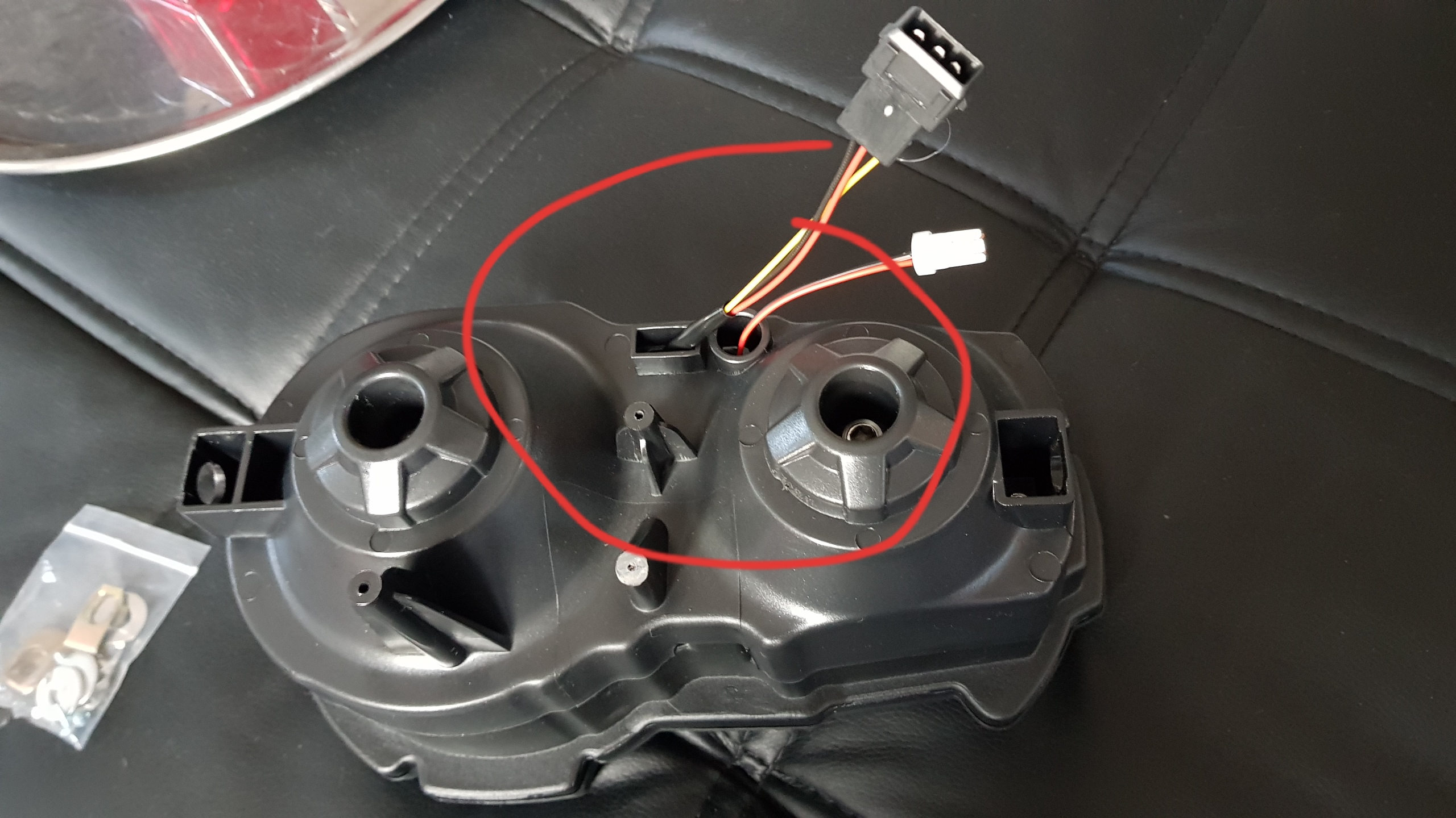

20190307_201544.jpgDiese beiden Öffnungen habe ich zusätzlich abgedichtet mit Sikaflex. Stecker passt 1:1 und das andere mit dem Standlich vom original Scheinwerfer verbinden.

Für die Befestigung können die beiden Schrauben seitlich wiederverwendet werden, es liegen Clips für den neuen Scheinwerfer dabei mit 6 Unterlegscheiben. Habe für jede Seite 2 Scheiben genommen, ohne Gummi, hält richtig fest.

@Captainamerica
ich glaube dass die beiden oeffnungen fuer die waermeabfuhr der led bestimmt sind. ein verschliessen ist vermutlich eher kontraproduktiv da somit die erzeugte waerme den scheinwerfer aufheizt.
