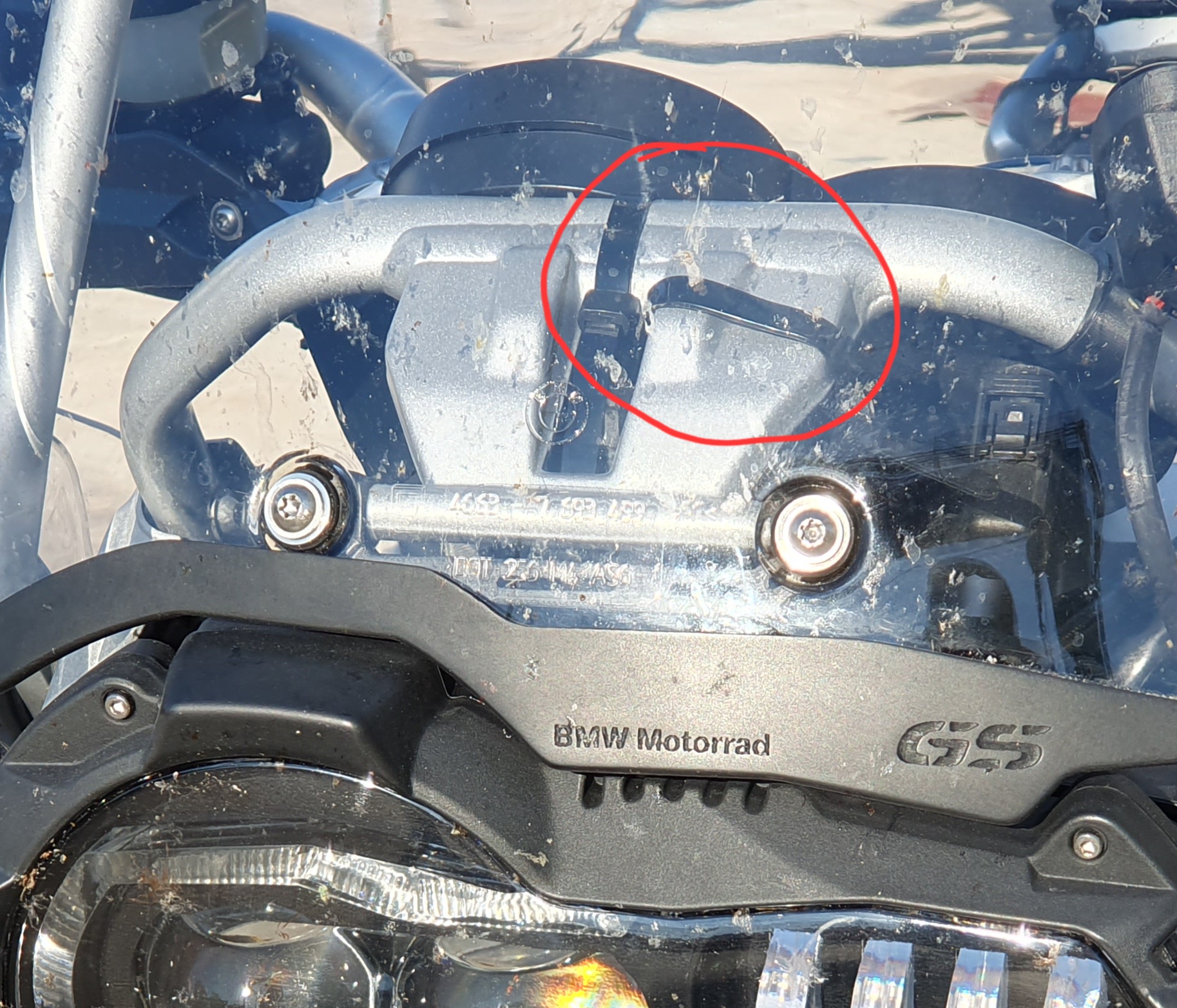

Die Halterung war wirklich schlecht, also habe ich das hier benutzt: cults3d.com/en/3d-model/various/fixation-feux-led-bmw-r1200gs-air-2004-2013
Die Höhe habe ich mit Kabelbindern angepasst.
Ich habe schließlich festgestellt, dass die Höhe (zumindest für mich) ideal ist, wenn der Reflektor direkt auf dem Cooler liegt.
Dazu einfach die Tachohalterung an den Schildhalter binden.
Es sollte nur vorübergehend sein, aber Sie wissen ja, wie das ist ... „Wenn es funktioniert, lassen Sie die Finger davon!“
Funktional: Plug&Play – kein Problem.
