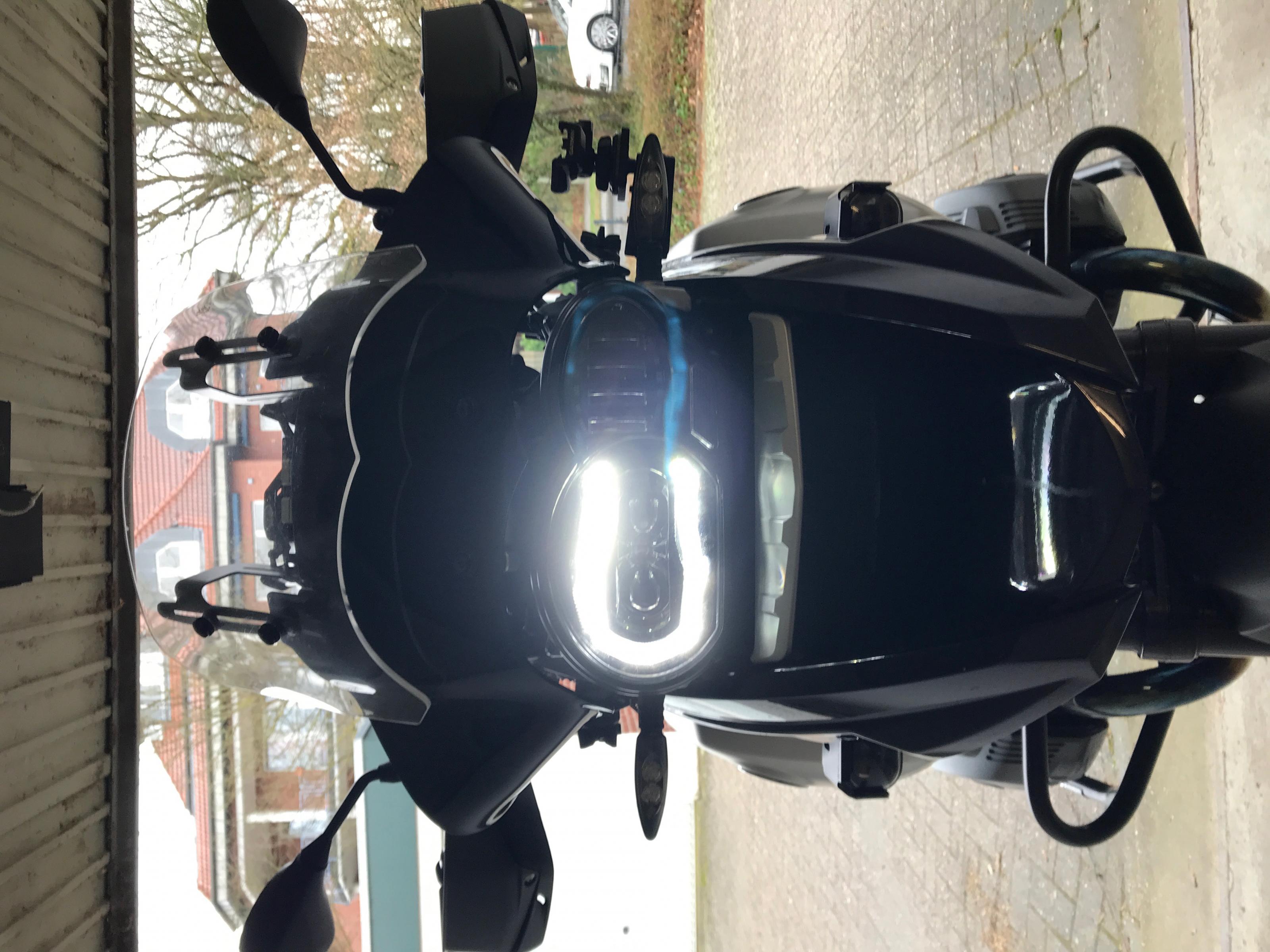

Da hier Bilder nachgefragt wurden, hier bitte:

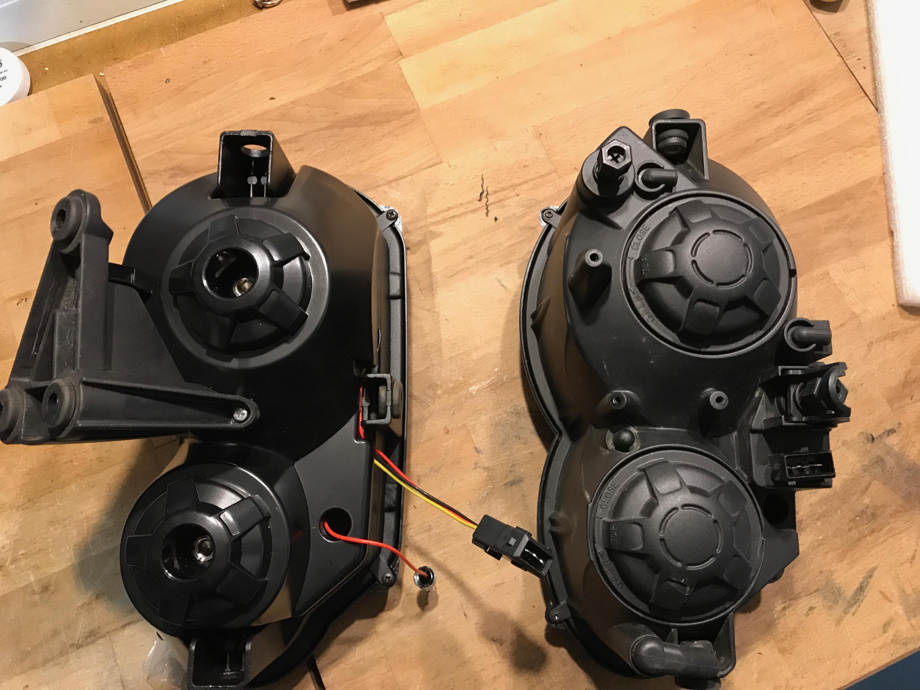

alter und neuer Scheinwerfer nebeneinander, der Halter für die Instrumente ist schon versetzt

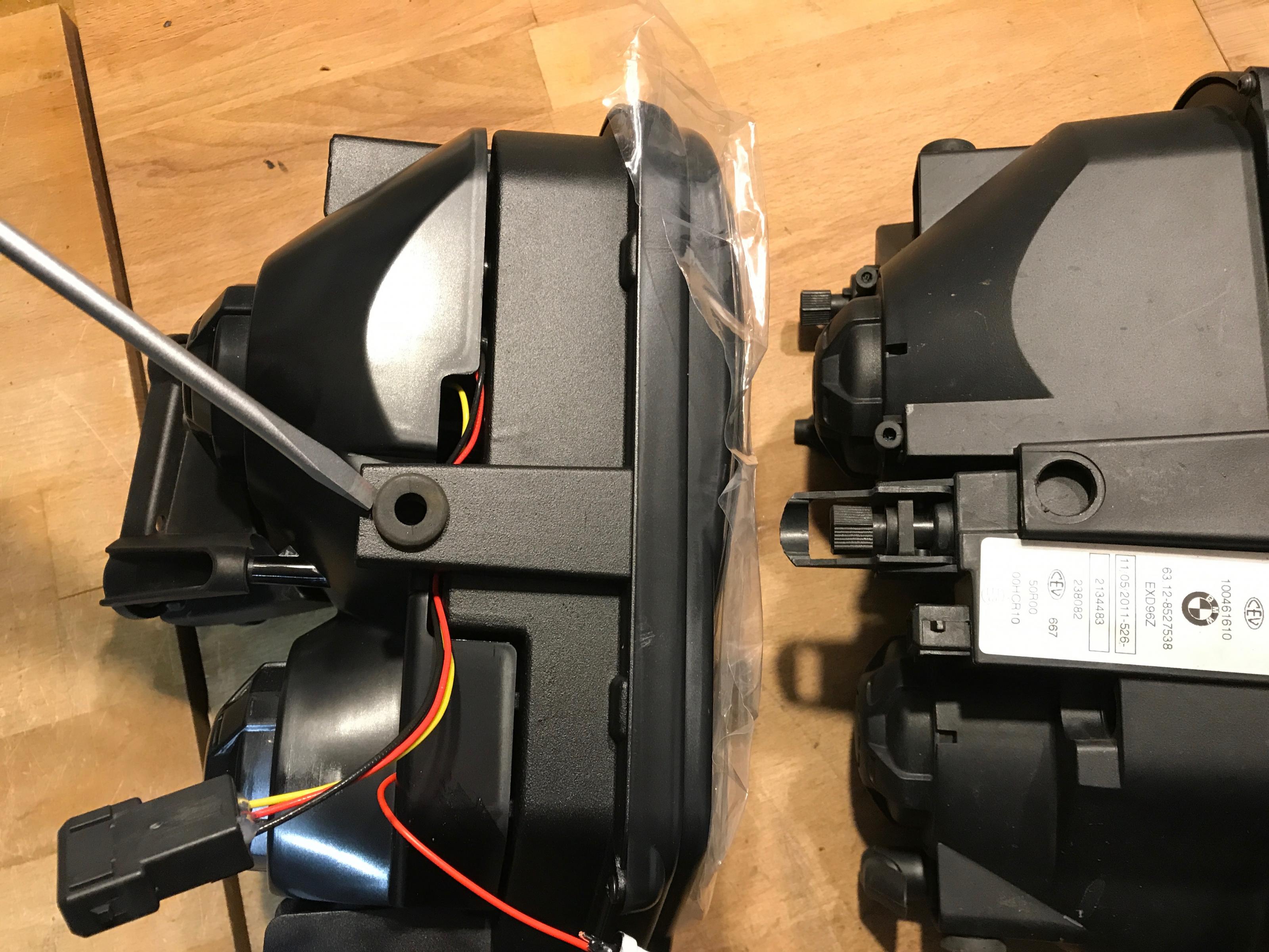

der SW meiner Triple Black hat drei Befestigungspunkte, die beiden seitlichen Schrauben und unten eine Aufnahme, die in einem Stift einrastet, die entsprechenden Gummipuffer habe ich hier schon umgesetzt (blöde Fummelei)

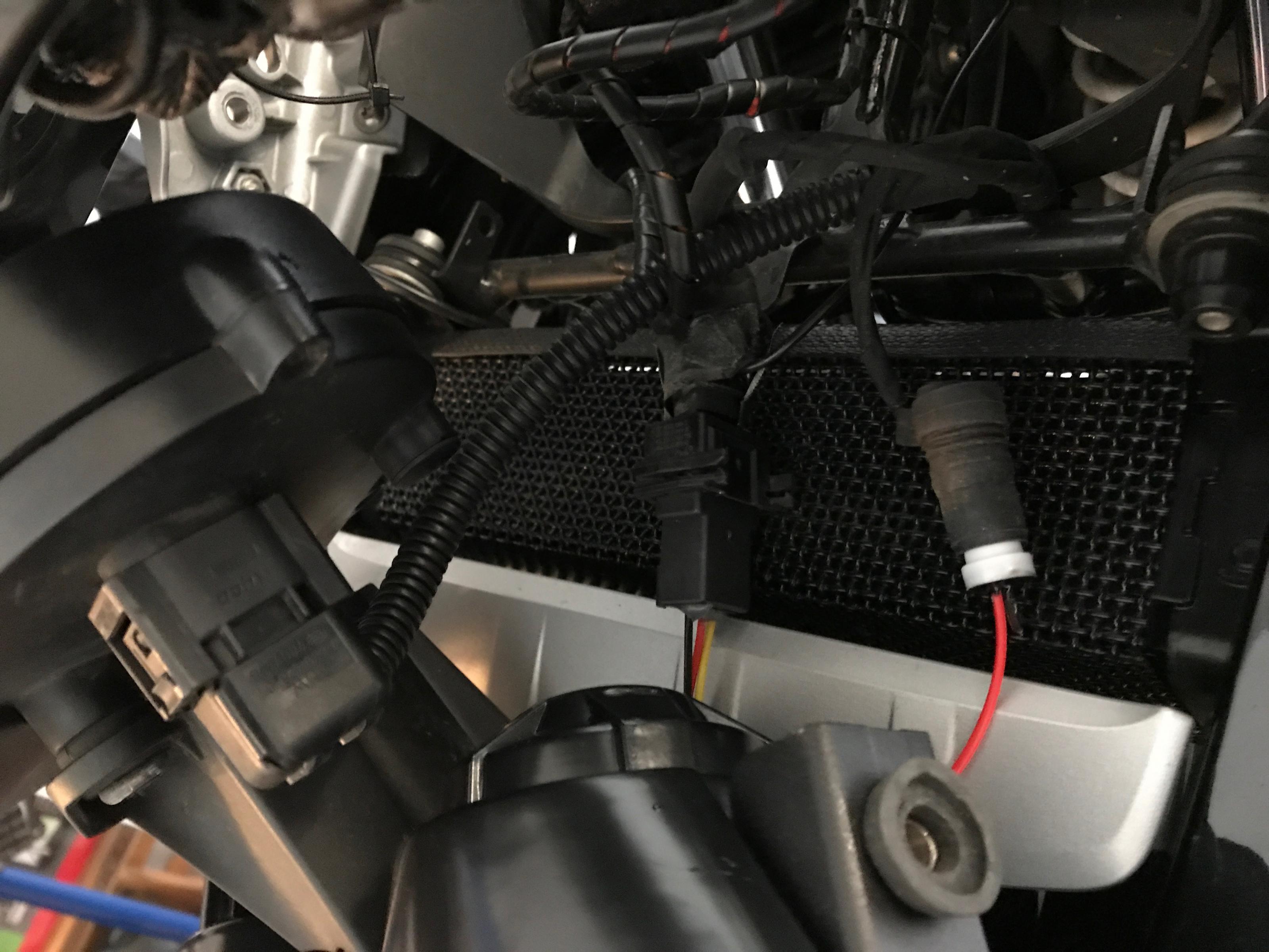

hier beim Einbau, Ansicht auf die elektrischen Verbindungen, der Standlichtstecker passt

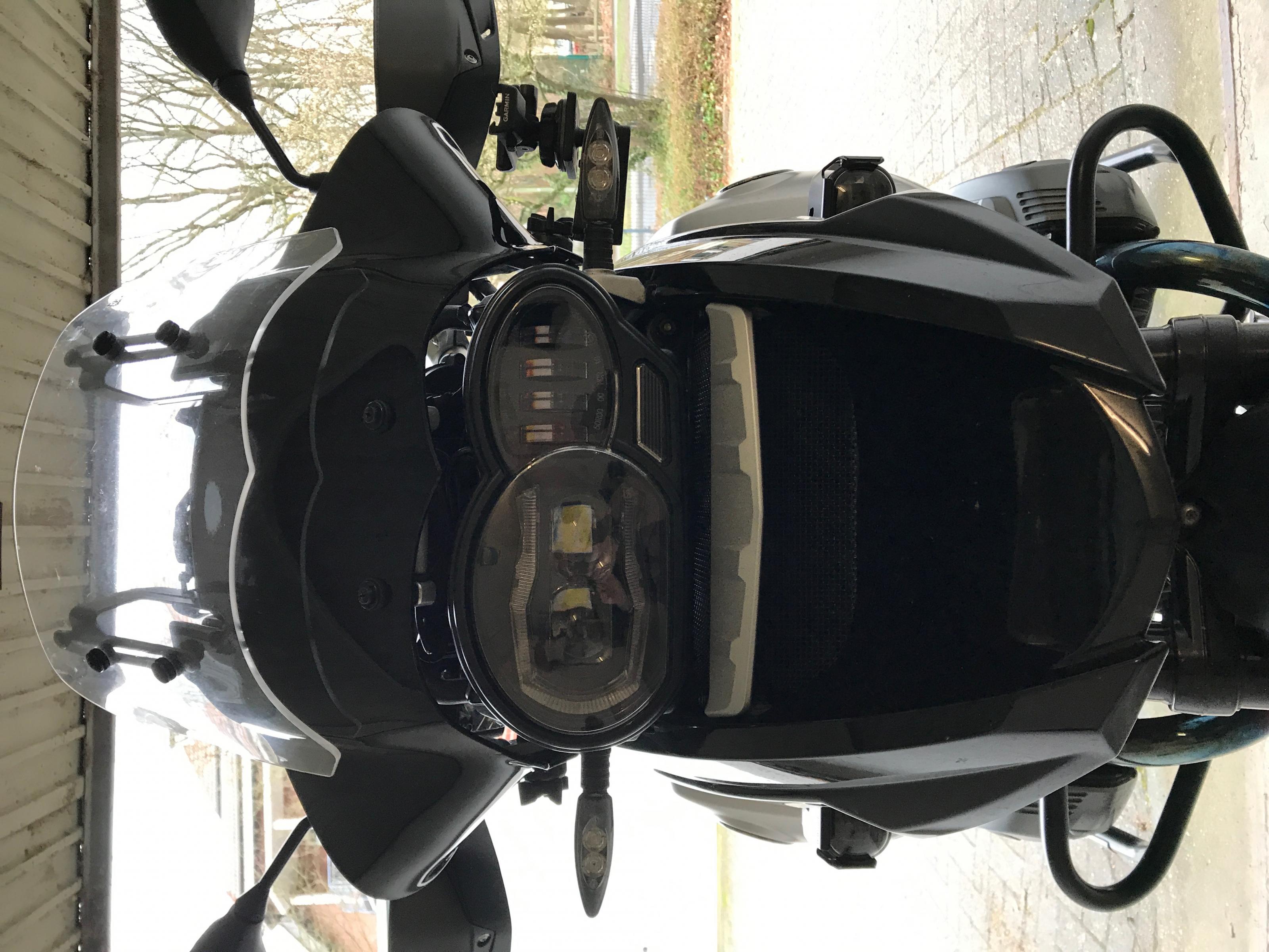

fertig

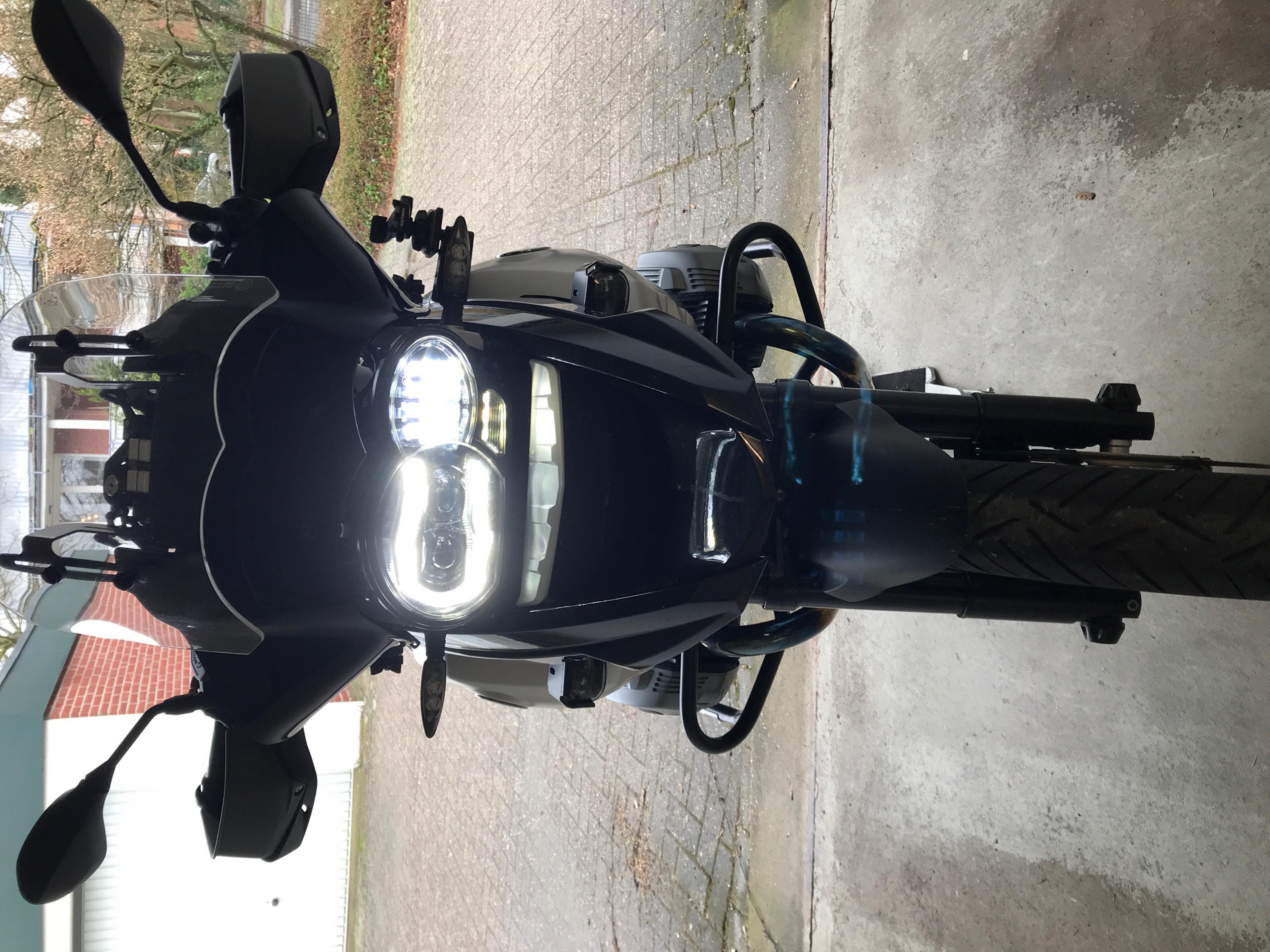

Standlicht
Abblendlicht

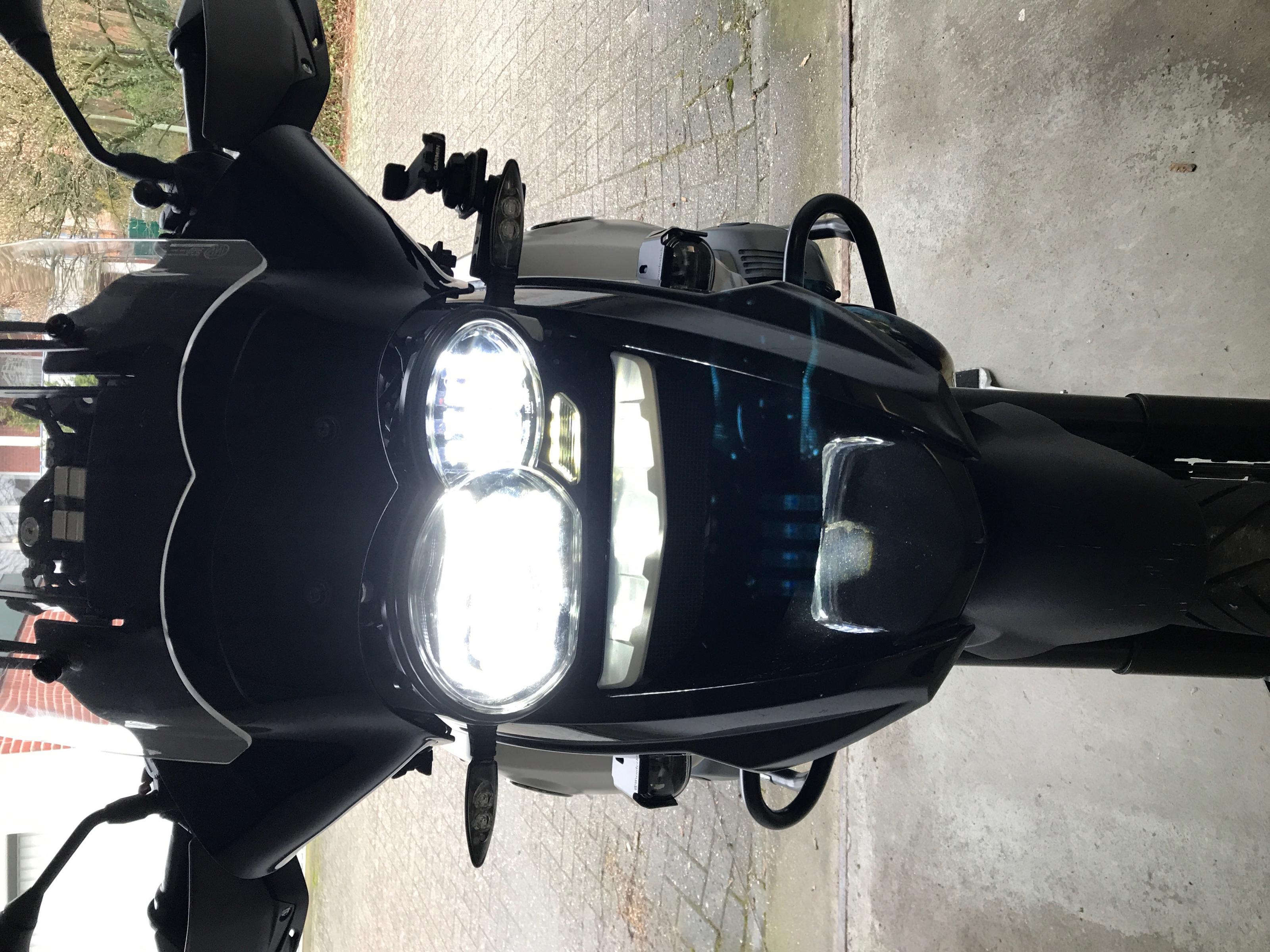

Abblend- und Fernlicht
Da der SW an drei Punkten sitzt, ist eine Verstellung kaum (nur gegen den Widerstand des unteren Haltestiftes) möglich. Die Höheneinstellung passt fast genau mit dem alten SW.
Dauer: ca. 1 Stunde, die "Gummifummelei" hat viel Zeit in Anspruch genommen.
Gefahren bin ich noch nicht.
Viel Spaß beim Einbau
