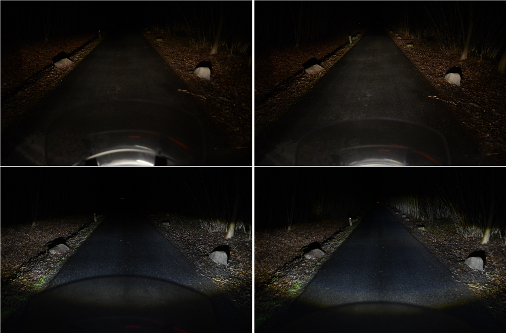

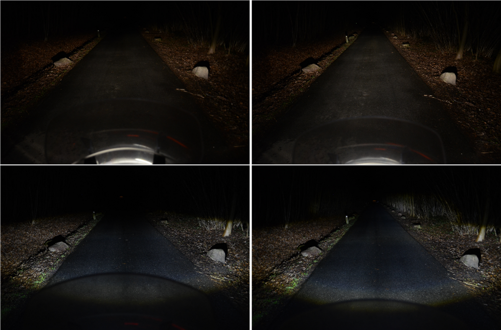

Vorher-Nachher Bilder sind ja gerade im Mode, also hier das Licht von meine K25-Modell:
Alle mit gleichen Kameraeinstellungen, ISO 1000, f4 und 1/5 Sekunde.
Da das Licht ziemlich "kalt" ist, wirkt es wirklich viel, viel heller.
Wer die Bilder in Original sehen möchte, hier entlang: https://www.dropbox.com/sh/q3859tp19pq33y6/AACGDGv1lBklHvX8DjS4Ef1Wa?dl=0
PS: Rechtschreibfehler tun mir leid, eure Sprache ist kompliziert :p

Endlich mal ein vernünftiger Vergleich - Danke
Wenn die Fotos noch aus der Gleichen Positin dem gleichen Winkel aufgenommen wären, wär's top.
(aber, da kommt man sebst immer erst hinterher drauf)
Wie hast du das eigentlich gemacht?
In die Pampa fahren, Foto machen,
heimfahren - umbauen
wieder in die Pampa fahren und Foto machen?
Das Umgebungslicht wird sich ja nicht vie verändert haben ...

Vielen dank für den Vergleich. Vor allem beim Fernlicht finde ich den Unterschied schon deutlich.
Ich bin schon sehr gespannt auf meinen SW - der hängt leider immer noch beim Zoll in Leipzig...

jaja .. lass jeden mal so keinlich sein, wie er mag.
Ich nenn's detailverleibt ;)
Warum ich das wegen dem Blickwinkel gefragt habe:
Einerseits:
Eine Ausleutung im Nahbereich mag zwar praktisch beim Rangieren und Abbiegen in schlecht beleuchteten Situationen sein, aber das Auge beim Blick in den mittleren bis fernen Bereich - wo das Auge bei Fahren nun mal hinschaut - durch einen zu hellen Nahbereich abgelenkt und ermüdet wird.
Die Ausleuchtung ansich zeigt sich auf Sami's Fotos recht gut - bin mir aber nicht ganz sicher, wie ich den Nahbereich einschätzen soll.
(Ich würde mir hier wünschen, keine Diskussion zu Zusatz- oder Nebelscheinwerfer zu starten - zumal 90% der Leute nicht in der nacht fahren - und die die zusatzscheinwerfer ebenfalls zu 90% unter Tags leuchten)
Andererseits war ich auch unsicher, ob der Originalscheinwerfer in sein Windschild reinleutet und der LED- Scheinwerfer nichtmehr,
oder ob er hier dann einfach (unbewusst oder bewust) darüber hinweg fotografiert hat.
Mir tut sich hier gleich noch eine Frage auf.
Du hast nichts davon geschreiben, aber ich gehe davon aus, dass du fen Weißabgleich auf manuell gestellt hast.
welche Farbremperatur oder Einstellung hast du hier gewählt.
Freu mich schon über weitere Umbau-Berichte, Vergleichs-Fotos, und auch fotos von den verbauten Dingern!

Moin moin,
hätte ich vielleicht gleich erwähnen sollen, die Fotos sind auch nicht als Wissenschaftliche Beweis zu sehen sondern nur als grobe Idee wie es in etwa ausschaut.
Ich habe am Sonntag Abend nach eine passende Stelle gesucht, ohne Strassenbeleuchtung, Häuser oder Autos aber doch auch nicht weit weg. Dann am Montag den Scheinwerfer gewechselt und abends wieder hin. Alle Fotos wurden so gegen 21 Uhr geknipst, und zufällig war es am beiden Tagen dicht bewölkt.
Klar hätte man das auch besser machen können, die genaue Stelle markieren und eine Stativ ans Mopped befestigen zum beispiel. Wäre mir aber zu viel Aufwand gewesen, Kreide kaufen und Halteapparat basteln. Würde ich tun wenn ich die Scheinwerfer (oder Fotos davon) verkaufen würde, aber nicht aus Spaß. :)
Zu Hause ist mir auch aufgefallen dass in Nachher-bilder etwas weniger Windschild zu sehen ist, einfach mein Fehler. Tatsächlich habe ich überlegt nochmal hinzufahren, aber das Feierabendbier stand schon geöffnet auf dem Tisch...
Guter Punkt wegen Weißausgleich, Hoerby: das stand tatsächlich auf AUTO, und nur durch pures Glück hat das Kamera "0, 0" für alle Bilder für uns gewählt. Vielleicht denke ich nächstes mal daran.

Der Fernbereich ist sichbar besser ,wenngleich keine Quantensprünge vorhanden zu sein scheinen, das Abblendlicht ist weißer, bissel heller, aber die Ausleuchtung ist keinen Deut besser.
Da war ich vom HID-Konversion Kit in meiner TÜ anderes gewohnt, das war ein Unterschied in der Lichtleistung und Ausleuchtung wie Tag und Nacht.
