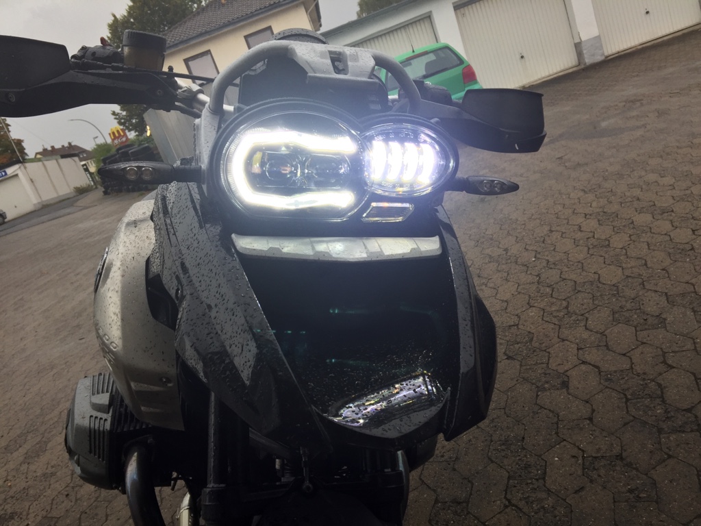

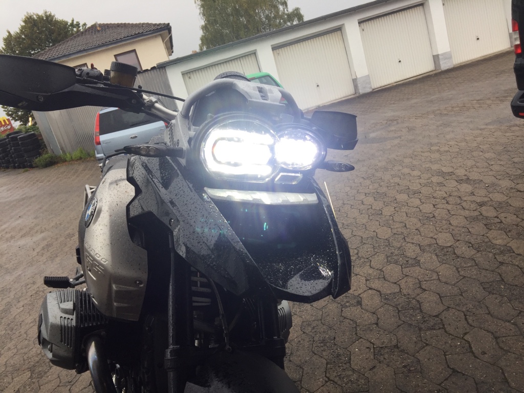

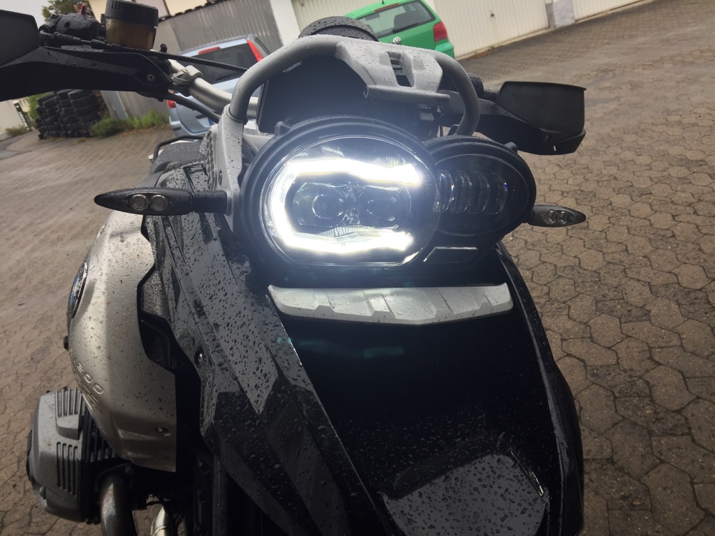

Danke für die Rückmeldung. Mir gefällt der k50 Look einfach ein gutes Stück besser, deshalb habe ich mich für den Scheinwerfer entschieden. Bin gerade mit dem Moped im fast Dunklen heimgekommen und seit der Scheinwerfer unterhalb der Plastikbrücke ist, ist die Ausleuchtung/Leuchtweite/Leuchthöhe wie erwartet. Bin jetzt sehr zufrieden. War auf jeden Fall eine gute Investition :cool:
Jetzt kommt kommende Woche noch die SC Project Tröte dran und dann ist bei mir die Biker Work vorerst doch erstmal getan. Ich schraube sehr gerne rum, aber mir fällt sonst nichts ein womit ich das Moped noch besser machen könnte als es mir bisher gefällt :eek:

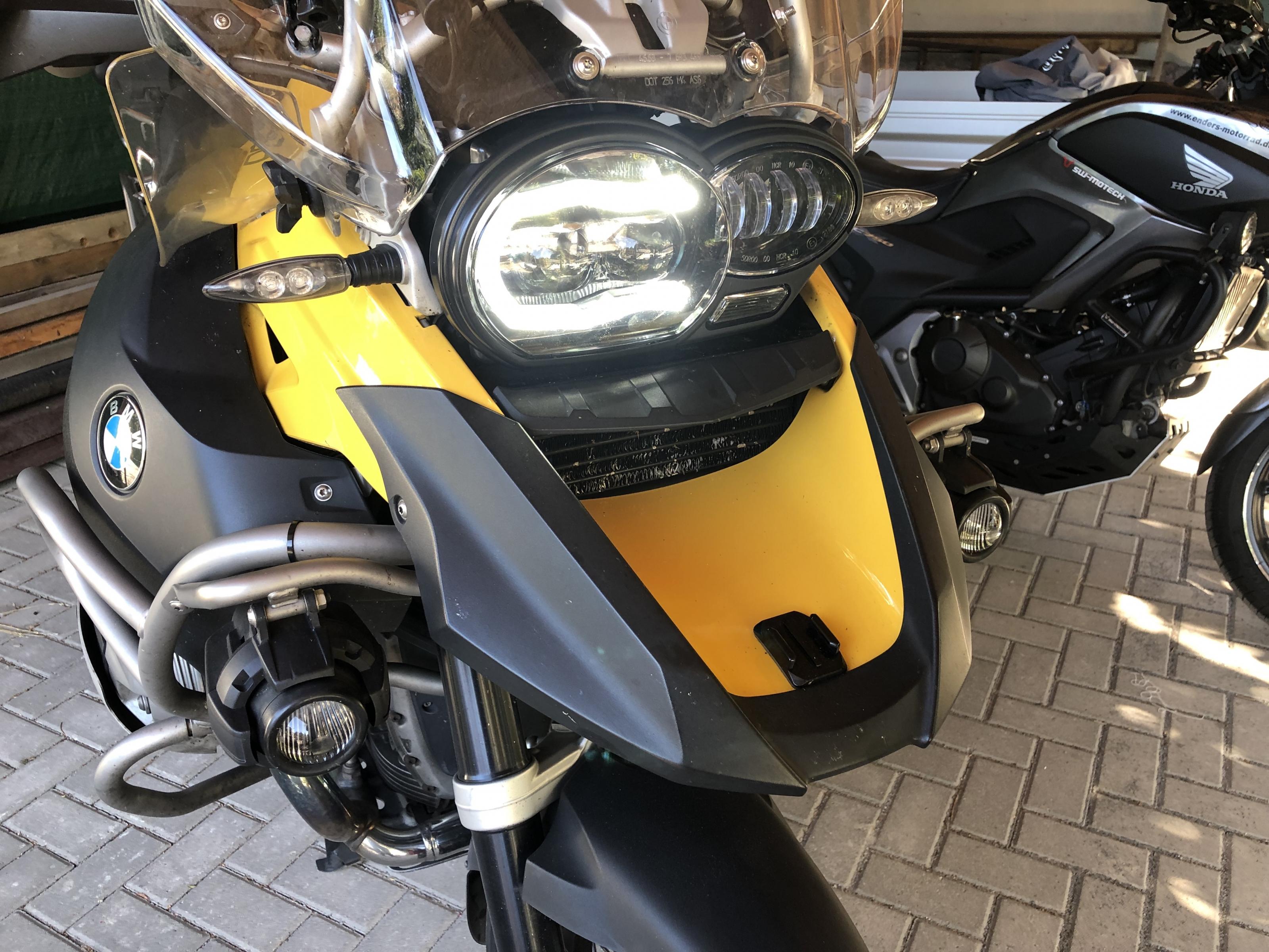

Die Aussparung mittig hat nur der K25 look.
Allerdings lässt sich der K50 ohne Aussparung leichter verstellen.
Hat alles vor und Nachteile.
Fahr den K25 und das passt, obwohl ich ein 17 Zoll Vorderrad drin habe...
