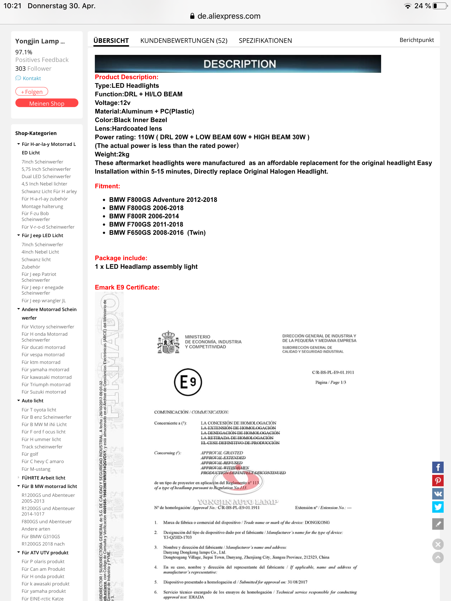

Die Diskussion mit dem Verkäufer bringt nichts, denke ich. Hier mal das bisherige Ende unserer Unterhaltung
Ali:
We means when you motorcycle need technical inspection. You take off the Retrofit lamp. then do the technical inspection. After it passing then you mounting the lights again
Ich:
Yes but the technical ispector says it is completely wrong, not only a little, so it could may also be recocnized by police. I don't want to pay so much money for non legal things
.Ali:
That is e mark number. Not the TUV.
Ich würde das so übersetzen: Wir haben dir ein E-Prüfzeichen versprochen und nicht dass du damit TÜV bekommst

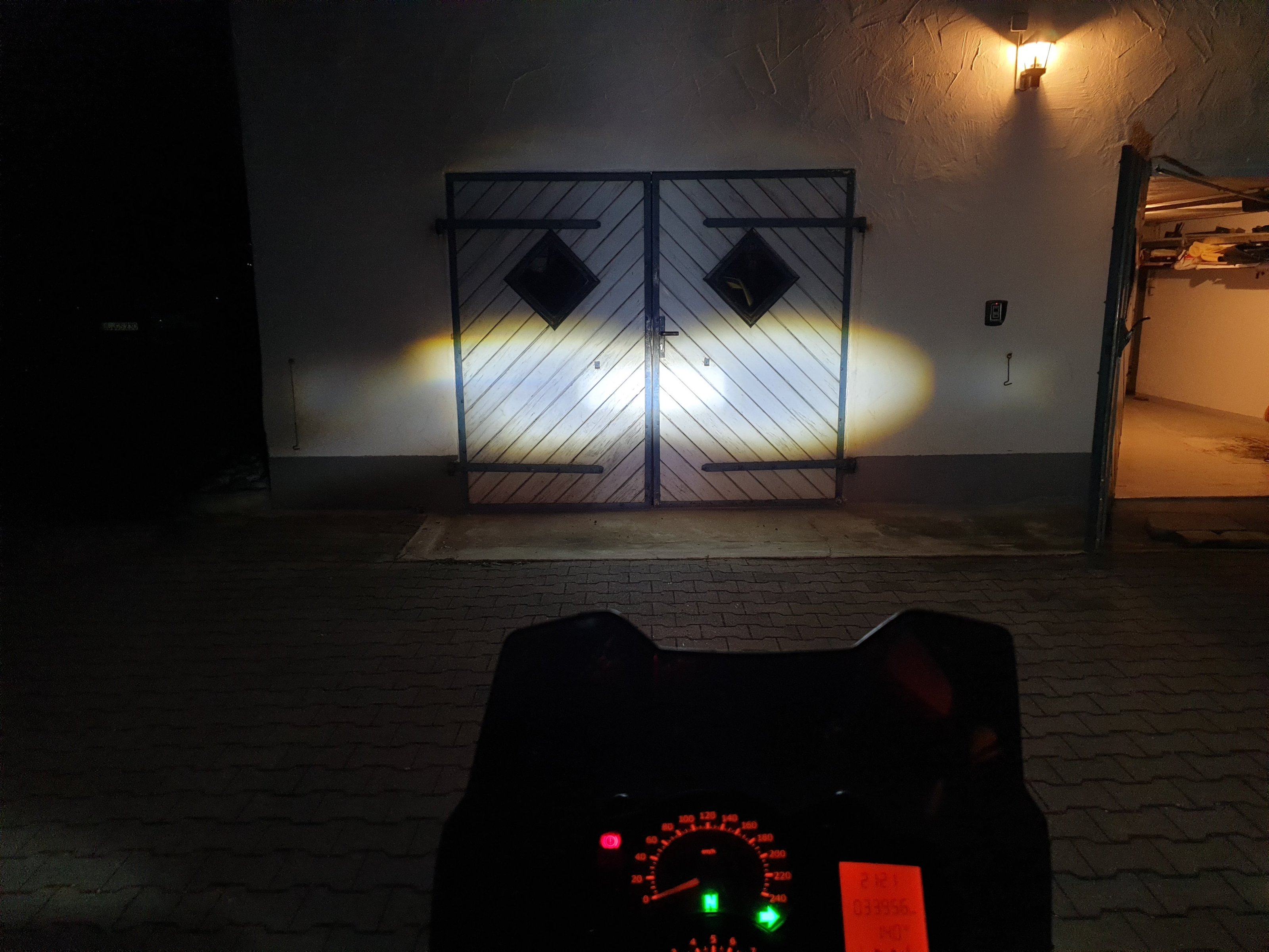

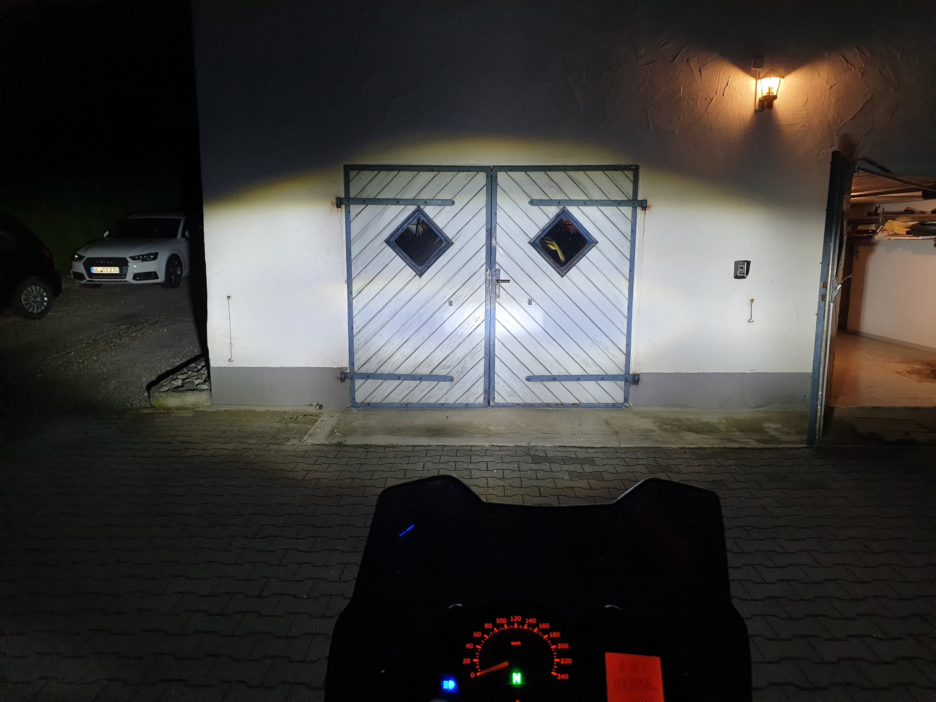

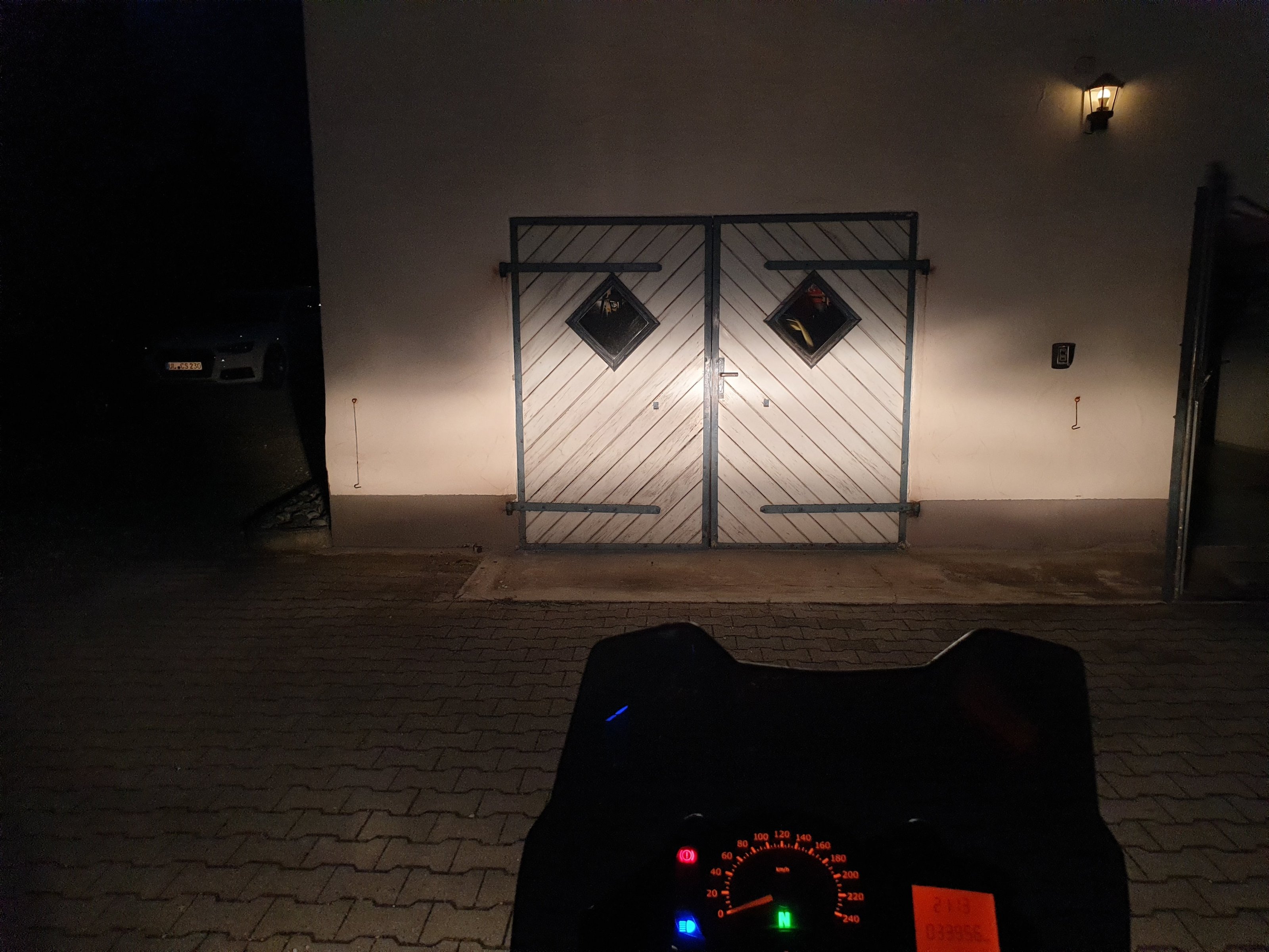

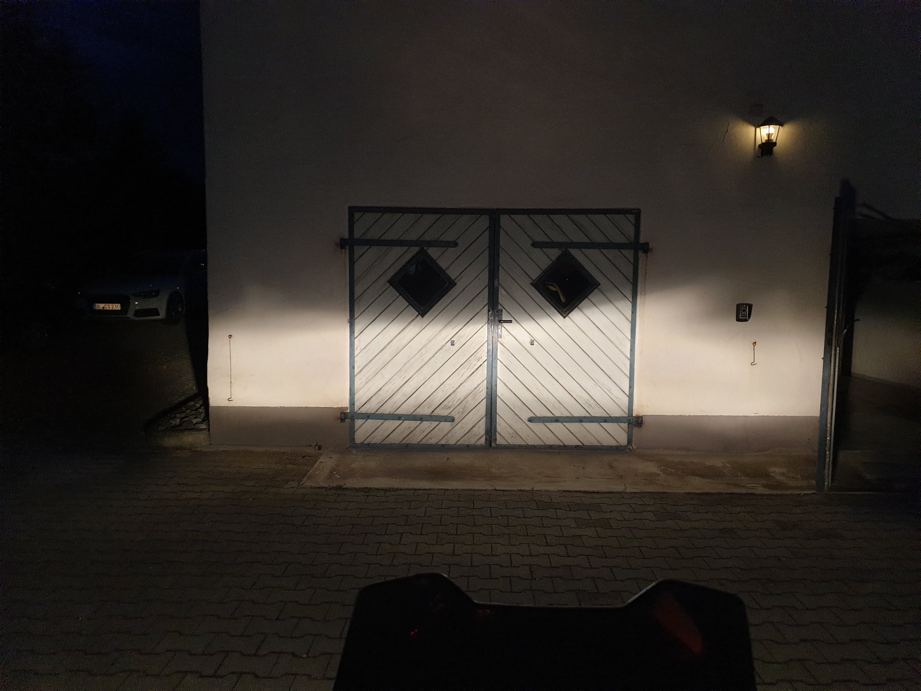

So jetzt hat es etwas gedauert. Aber hier die Bilder in 5 Meter Entfernung von der Wand, sitzend auf dem Motorrad. Bin mal gespannt auf Eure Einschätzung.
Reihenfolge:
Original Ablendlicht
Original Volllicht
LED Ablendlicht
LED Volllicht

Bild 1 sieht aus wie ein Abblendlicht (asymmetrisch).
Bild 3 kein Abblendlicht, weil es keine waagerechte oder asymmetrische obere Begrenzung hat.
Gast 51818
Den LED Scheinwerfer kannst Du als Taschenlampe verwenden.
Das ist so nicht in Ordnung, da ist entweder was "Verrutscht" oder das Teil ist "ab Werk" schon Schrott .
Kenne ich von dem hier in der Garage vorhandenen anders.
Sauberer Abblendlicht-Kegel mit klarer hell/dunkel Abgrenzung an der Oberkante

Wie schön von den Vorredner bemerkt: Das stimmt so ganz und gar nicht und der TÜV Mensch hat Recht.
Das Licht muss (wie auf dem Bild am Anfang in Beitrag 8 oder 9) oder auch bei den Halogenlichtern) eine saubere und gerade Grenze oben haben was definitiv nicht der Fall ist.
Um das zu erreichen wird vermutlich eine Blende im Scheinwerfer sein, diese scheint zu fehlen was wieder die Vermutung der internen Beschädigung unterstützen würde

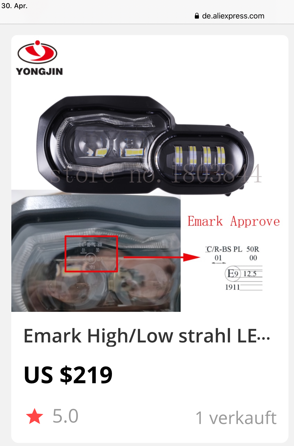

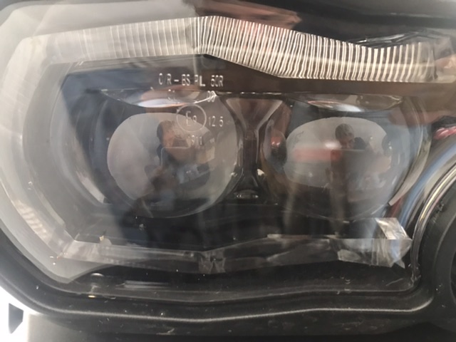

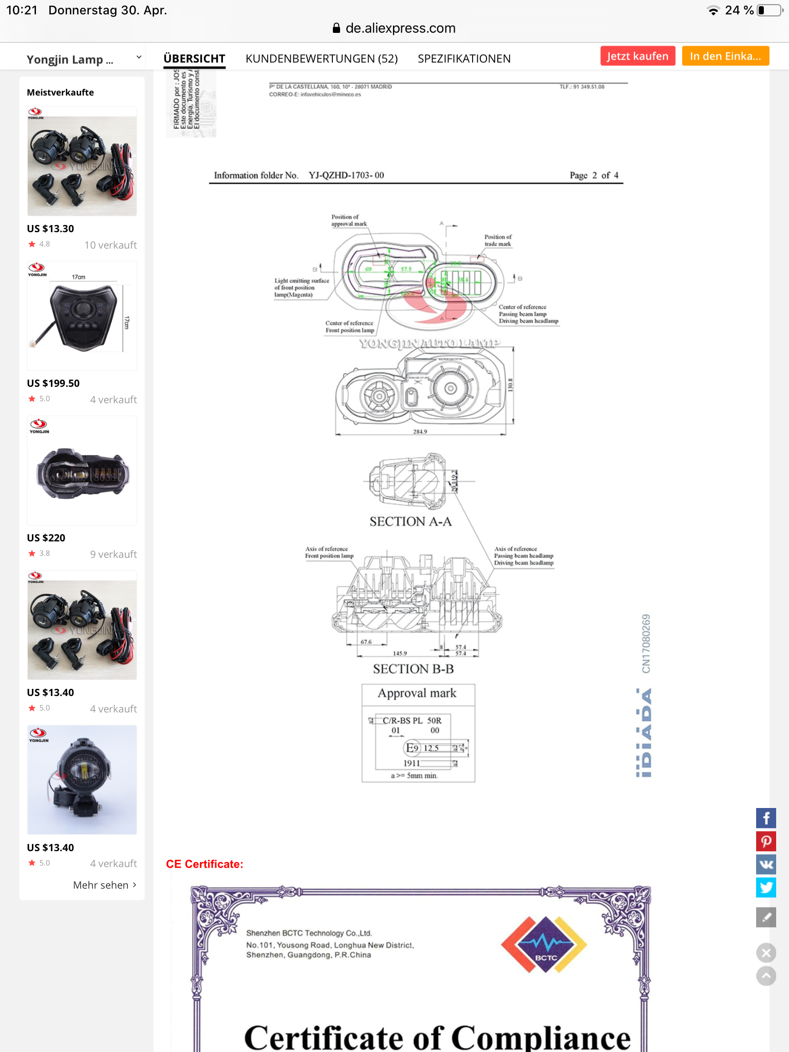

wenn man beide Bilder vergleicht, dann sieht man genau warum kein TÜV erteilt wurde .
Bild #14 zeigt eindeutig das vorschriftsgemäße E Zeichen .
Bild #11hat ein Durcheinander am Glas was weder ein vorgeschriebenes
E Zeichen ist noch annähernd dies darstellt ....
ECE-Prüfzeichen – Wikipedia
Somit ist die Lampe fürn Müll oder fürn Partykeller
