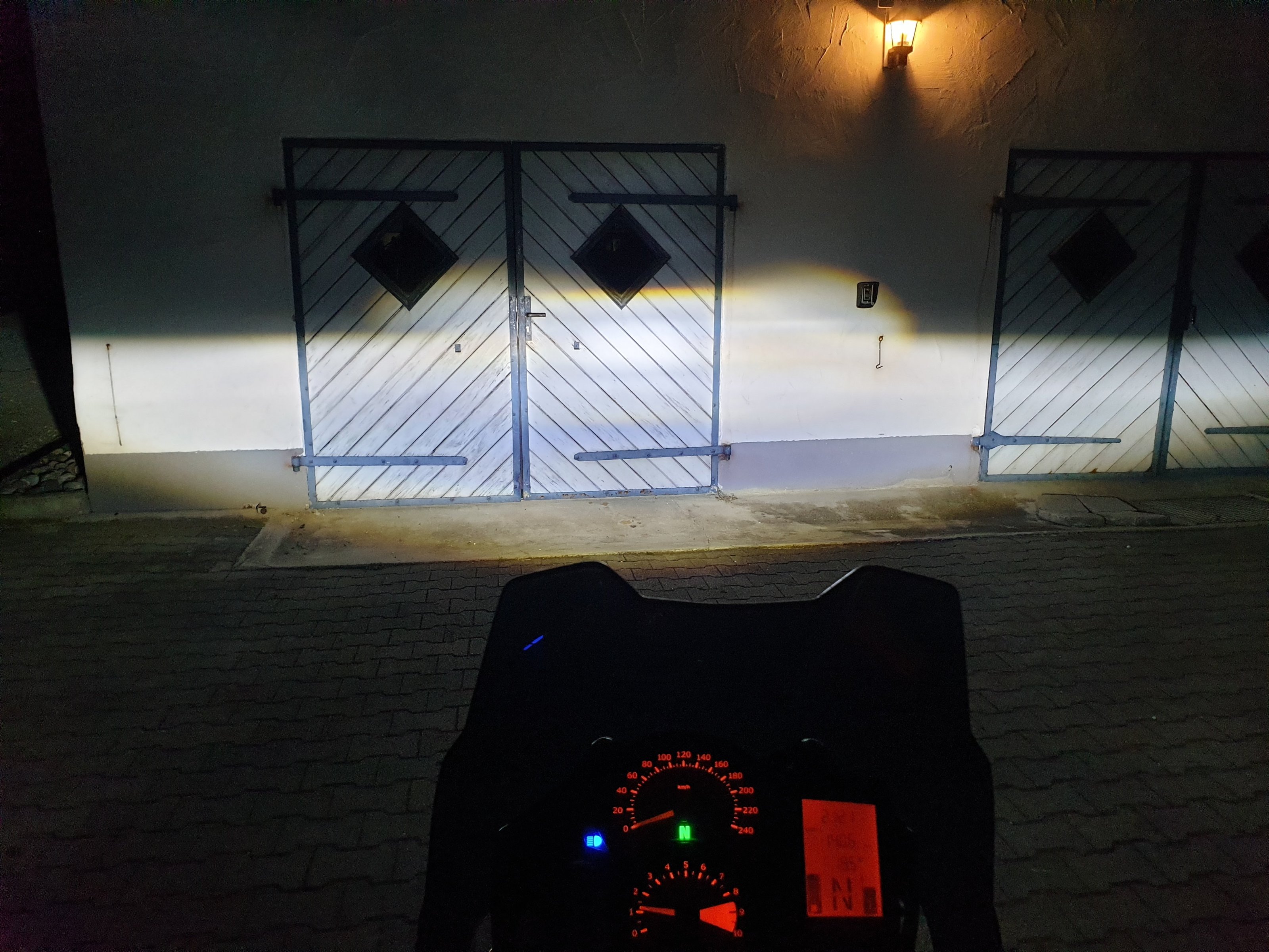

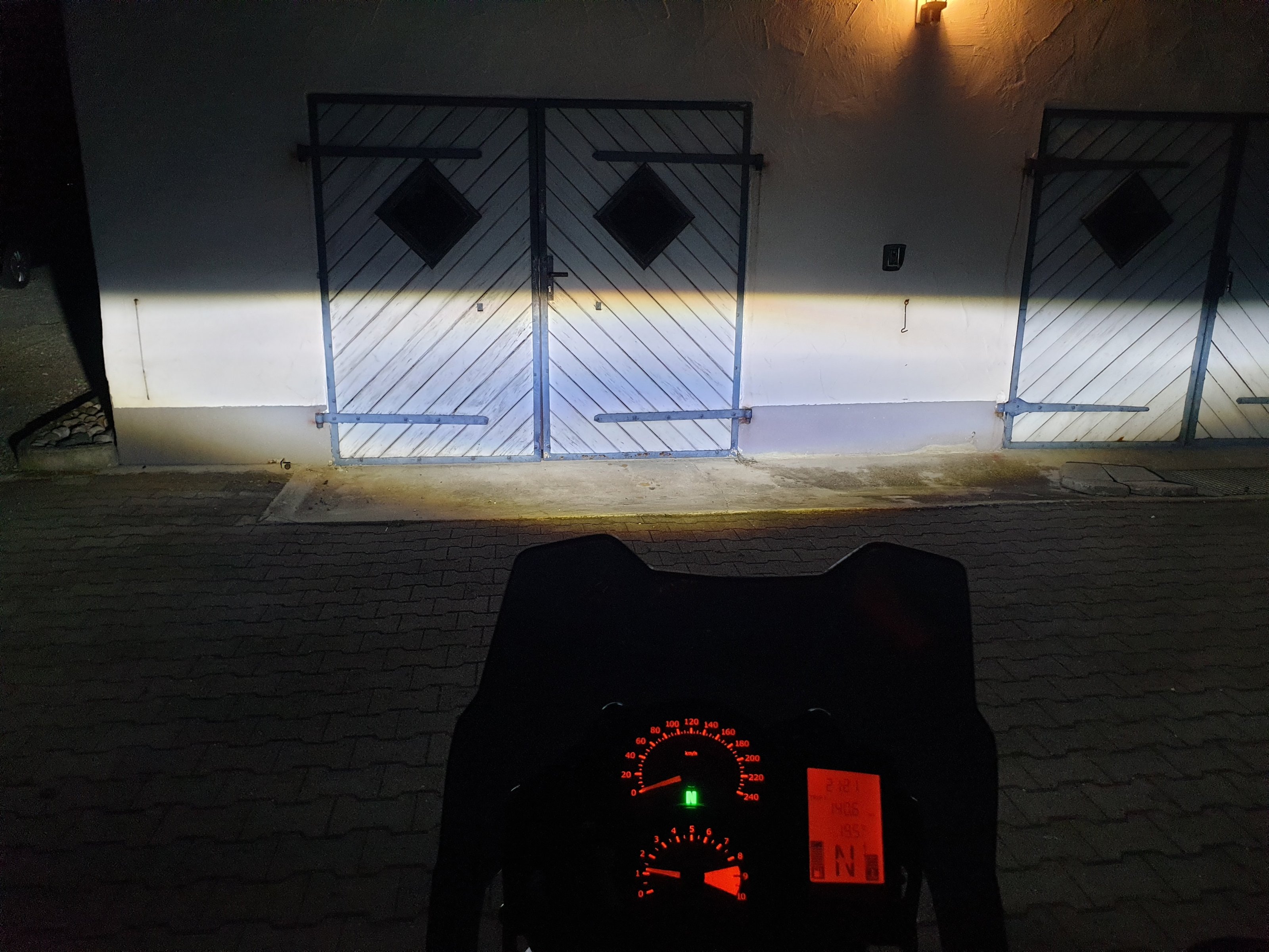

So ich bin endlich dazu gekommen das Lichtbild des neuen LED Scheinwerfers zu fotografieren. (siehe vorher Bilder in Post #30)
LED Ablendlicht
LED Volllicht
Was auffällt, das Abblendlicht ist sehr breit im Vergleich zum Original.
Denkt ihr das ist so in Ordnung?

Sieht bei mir auch so aus. Gehe davon aus, dass das i.O ist. Habe bisher noch keine andere Streuung gesehen. Ich war aber auch noch nicht bei der HU.
