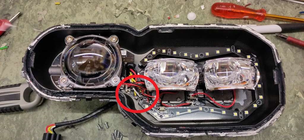

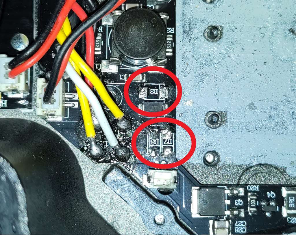

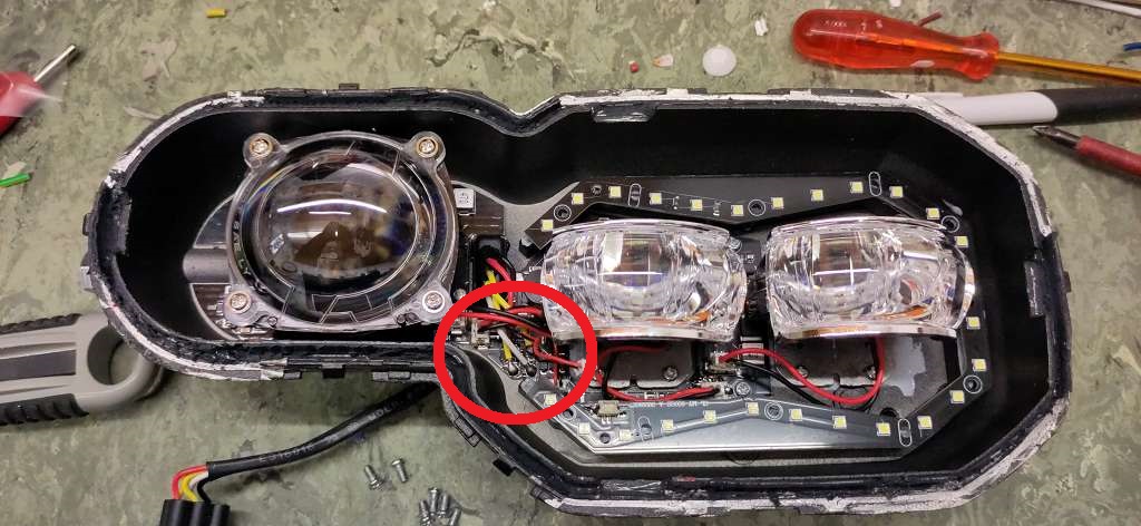

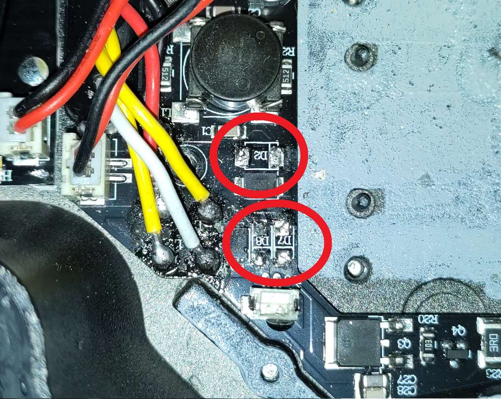

Ich habe an meiner F700 auch den LED Scheinwerfer in der zweiten Version, die auch bei mir den "LAMP" Fehler verursacht. Ich habe das bei mir gelöst.
Ich habe dazu den Scheinwerfer geöffnet und die Widerstände D2, D7 und D8 ausgelötet. Damit kommt keine Fehlermeldung mehr.
Das Problem bei der zweiten Generation scheint in der Abhängigkeit des Stand-, Abblend- und Fernlichts zu liegen. Schließt man z.B. an die Leitung des Fernlichts Spannung an, leuchtet der gesamte Scheinwerfer samt Stand- und Abblendlicht. Das bedeutet das messbar der Strom auf z.B. der Leitung des Abblendlichtes sinkt, wenn wärend der Fahrt aufgeblendet wird. Die Ströme teilen sich dabei auf die verschiedenen Leitungen auf.
Ich gehe davon aus das die GS die schwankende Stromaufnahmen der normal in Halogen unabhängig voneinander laufenden Leuchten als nicht plausibel als Fehler erkennt.
Seit dem Umbau vor einem Monat und täglicher Fahrt ist der Fehler nicht mehr aufgetreten. :jubel:
Den Scheinwerfer zu öffnen ist leider etwas fummelig, da das Glas eingeklebt ist.
Das Innenleben ist geschraubt und problemlos zu demontieren, man sollte nur die Wärmeleitpaste der LEDs erneuern. Wer sich traut kann ja auf eigene Gefahr es ausprobieren. :biggrin:
Gruß Philipp
Das ist eine interessante Beobachtung.
Allerdings deuten Bezeichner mit D auf Dioden und nicht auf Widerstände (die beginnen mir R).
In dem Schaltbild im Dokument im Anhang des Startbeitrags findet man die auch wieder. Die Frage ist nun, was die Änderung genau bewirkt .... und ob sie einen bzw. welchen negativen Effekt sie hat.
Hups mein Fehler, das sind logischerweise Dioden. Weil sie sollen ja in eine Richtung sperren, also der einzige Effekt den diese Dioden haben ist die Kopplung der einzelnen Funktionen der Scheinwerfers.
Wie beschrieben geht über diese Dioden das Standlicht mit dem Abblendlicht zusammen an wenn dieses eingeschaltet wird. Ohne die Dioden sind die einzelnen Strompfade des Abblendlichte usw voneinander unabhängig getrennt und über die jeweiligen Kontakte der GS fließt auch immer nur noch ein konstanter Strom. Sprich keine Fehlermeldungen, heute nachgeschaut Fehlerspeicher ist leer.
