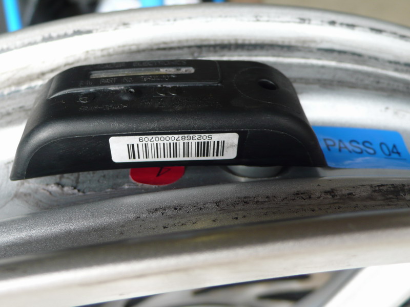

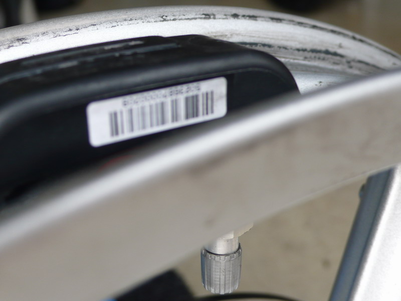

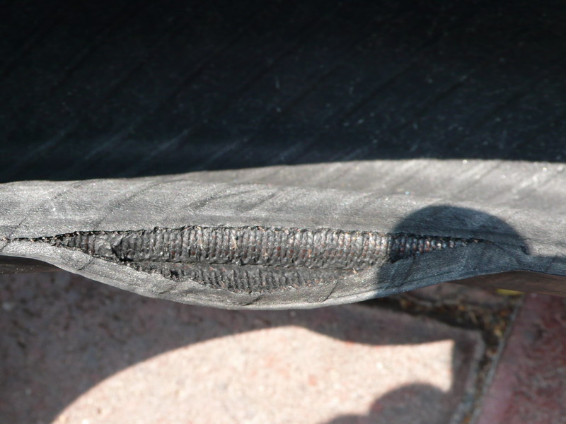

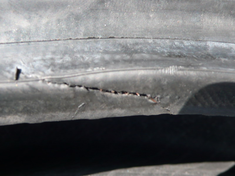

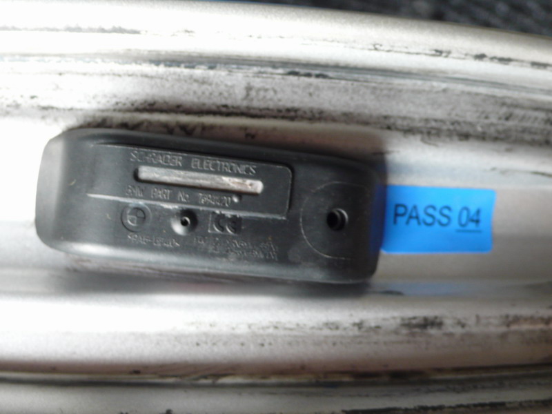

Hallo Thomas, könnte der Dichtring des RDC-Sensors sein welcher innerhalb der Felge montiert ist. Habe den gestern bei dem Moped meiner Frau F650GS erneuert als ein neuer Reifen aufgezogen wurde und der Reifen langsam schlapp machte...so ca. 0,5 bar Druckverlust in 24h.
Bei der Reifenmontage haben die Jungs eventuell zuviel mechnischen Druck auf den Sensor ausgeübt.
Laut meinem
kann das Problem aber auch schon auftreten wenn du an der Tanke den Luftdruck überprüfst und den den für Autofelgen ausgelegten Luftruck-Schniedel zu stark mit seitlichem Druck an das Ventil anlegst. Dabei wird die v.g. Dichtung immer einseitig gequetscht und kann irgendwann undicht werden. Ich verwende immer ein kleines Winkelstück bzw. das flexible Anschlusstück des Louis Reifenpannensets um somit das RDC-Ventil lastfrei zu halten...bisher hat es bei mir geholfen. Die Ventile sind bei den aktuellen Alugussfelgen mit den tragbaren Luftdruckbehältern bzw. deren Stab etwas umständlich zu erreichen. Bei der F800ST meines Sohnes sind die Ventile seitlich an den Speichen der Alugussfelge angebracht und damit absolut easy zu erreichen.
Als weitere Fehlerquelle könnte aber auch die in den beigefügten Foto's ersichtlichen Reifenfehler sein, welche ausschließlich auf eine fehlerhafte Montage des Reifens zurückzuführen sind welche du jedoch wenn der Reifen in der Felge ist nicht erkennst da hinter dem Felgenwulst verdeckt.
Also generell erstmal mit Dichtspray oder Seifenlösung den Reifen im Bereich der Felge und des Ventils einsprühen...dann siehst du schon wo es blubbert...vorausgesetzt du hast genug Druck (~3.0 bar)auf den Reifen gemacht
