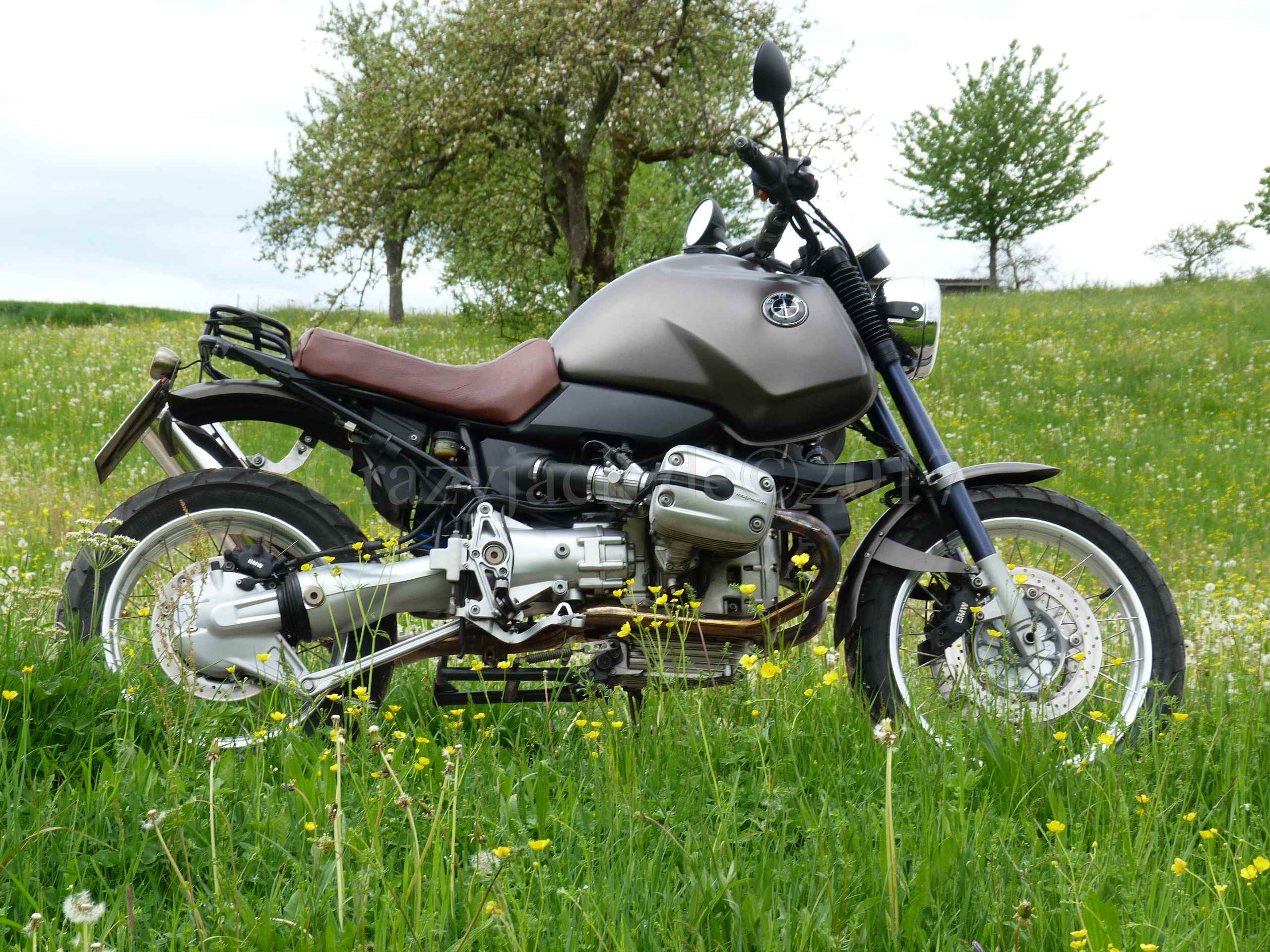

Schon mal gut geworden :) Die Sitzbank könnte ein Sattler noch etwas besser hinbringen, ohne die Beulen und Dellen an den Seitenwangen, das vordere Schutzblech ist m.M. nach viel zu lang geraten für eine Scrambleroptik, den Hauptständer noch ab und einen kleineren, nicht so dominant riesig wirkenden Tank. Auspuff wird ja eh noch :)
Almöhi
Almöhi
06.07.2005
1.061
nördl. OAL
Yamaha XJ 550; Suzuki DL 650 V-Strom; Husaberg FE 400 e; MZ ETZ 250 (Gespann); KTM 1190 Adventure
jetzt machst du noch nen anderen tank drauf, die sitzbank perfekt, nen gefälligeren auspuff, nen anderen scheinwerfer, ein kürzeres schutzblech, usw......
ja, dann.....
...dann schaut sie aus wie jeder andere scrambler und schwimmt schön im mainstream-einheitsbrei mit.
mach was DIR gefällt und lass auf jeden fall den tank drauf!!!!!!

ist echt ne geile karre geworden........ gerade den tank würde ich so lassen denn das spiegelt den gs charakter wieder......... hab vor ein paar tagen nen bericht über zwei bikebauer die in paris ansässig sind gesehen und das waren auch keine profis aber mit geilen bmw 2ventilern

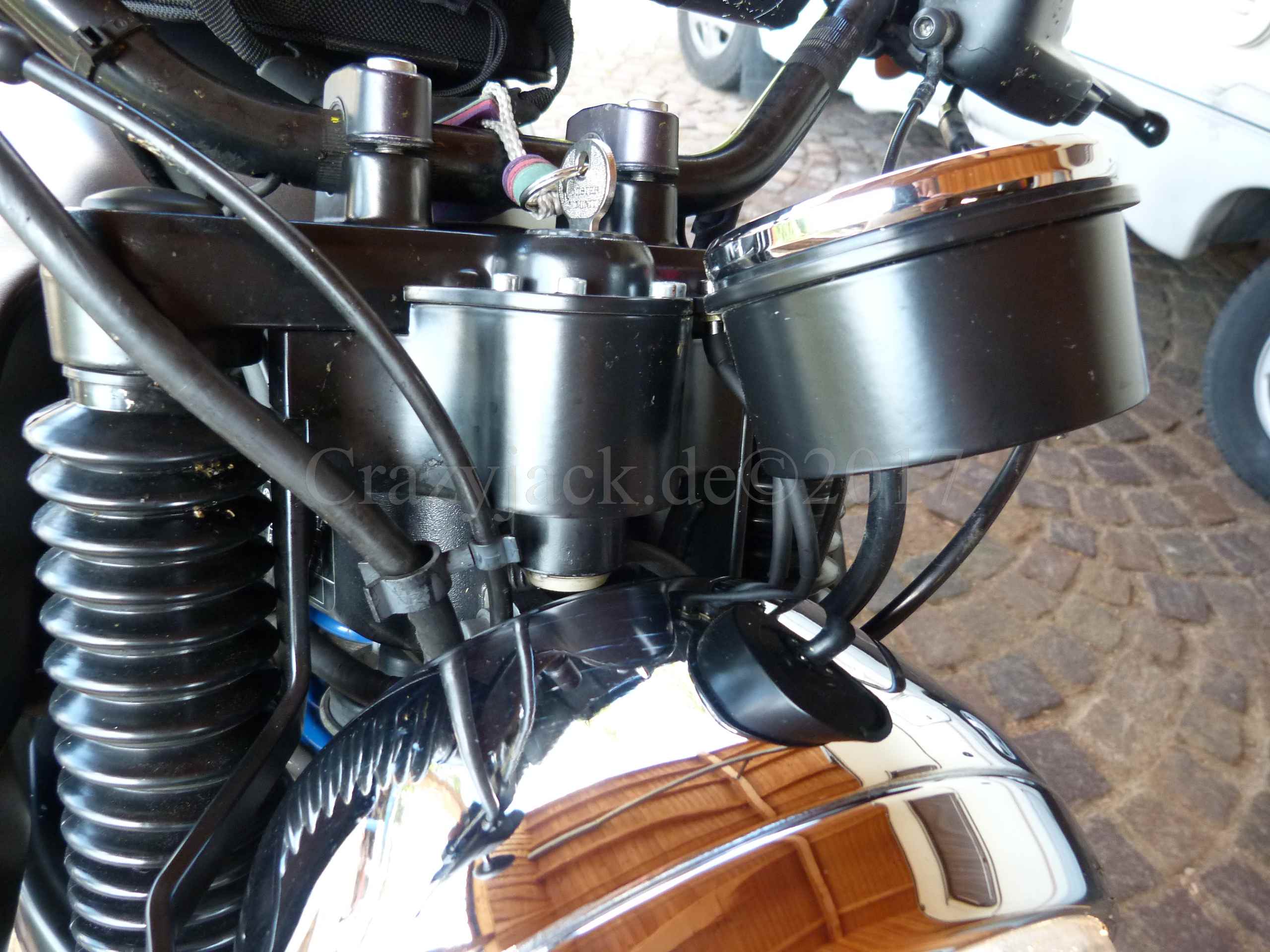

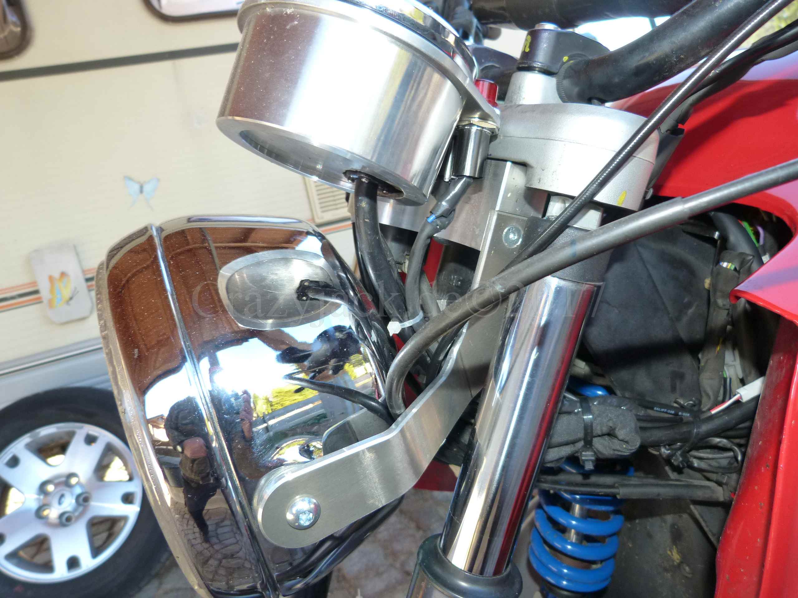

Hallo Dirk,
wie hast du die Lampe befestigt und welchen Tacho hast du drauf?
Ich bin noch am überlegen welchen Tacho oder ob ich den Orginalen drauf lass.
Crazyjack
Crazyjack
03.04.2016
28
In der Nähe von Calw
1150 GS Umbau
Hallo Rainer ,

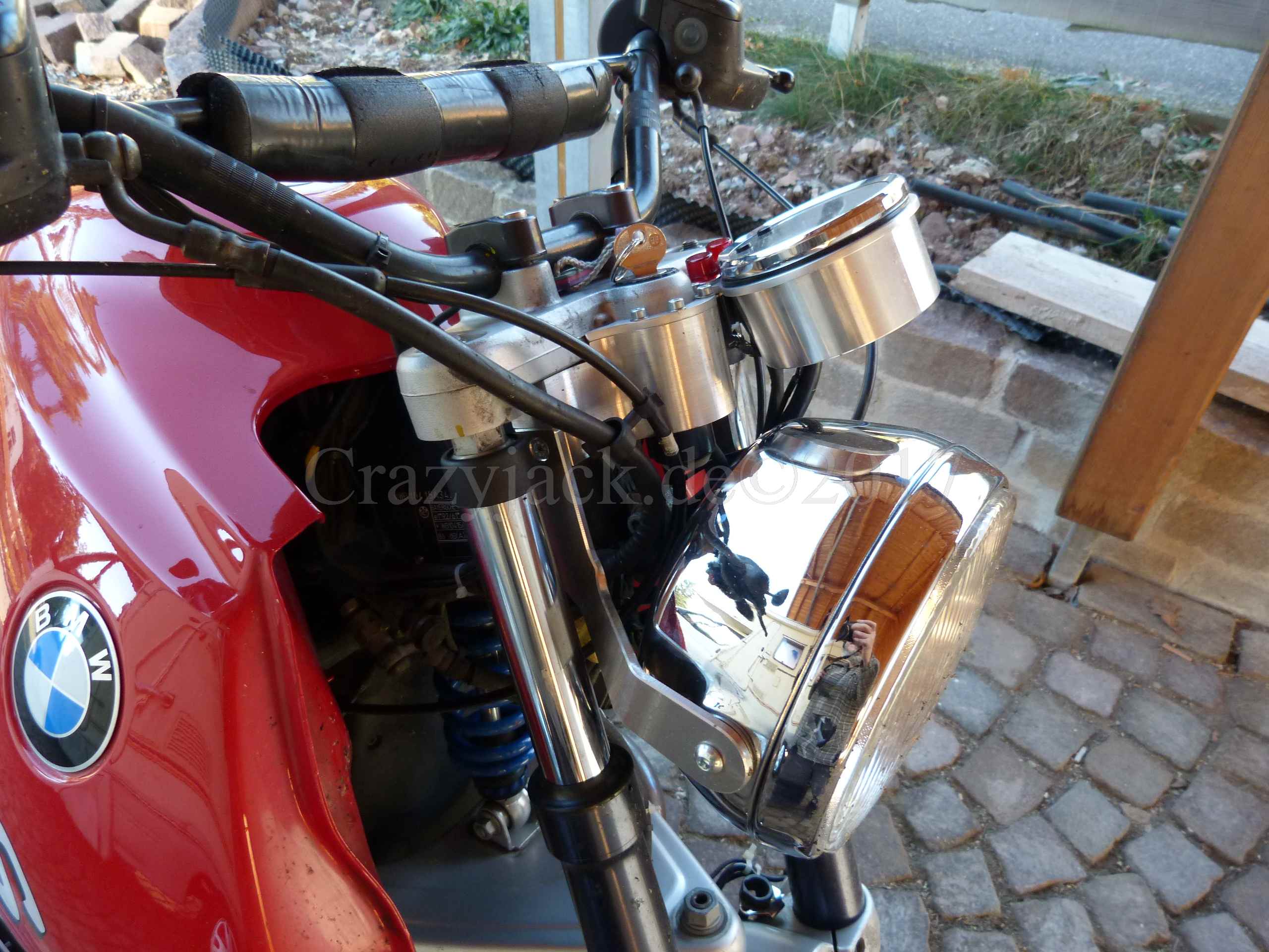

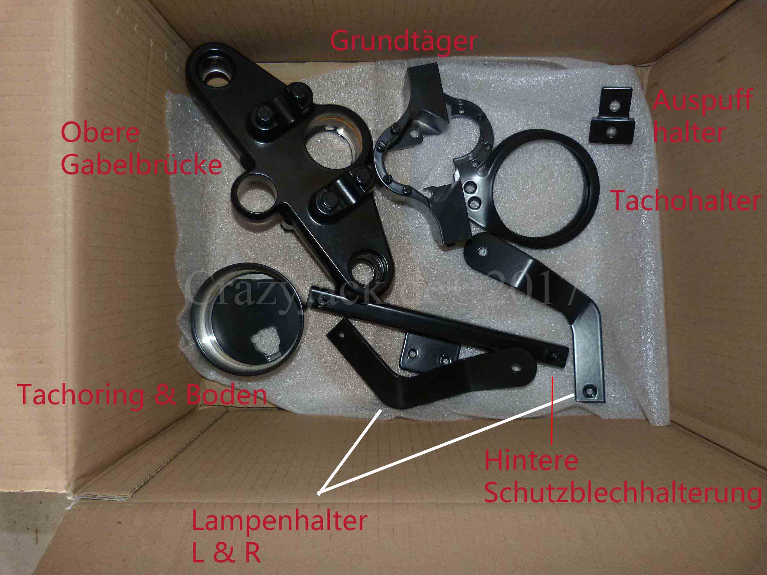

die Lampenhalterung besteht aus 2 Armen links und rechts, die an einem Grundträger angeschraubt sind.
Als Material habe ich 4 mm Alublech zwei mal abgewinkelt.
Anhang anzeigen 228279Anhang anzeigen 228280
Hier die Arme L & R . Den Tachoträger habe ich noch etwas abgewandelt und mit kleineren Lämpchen versehen.

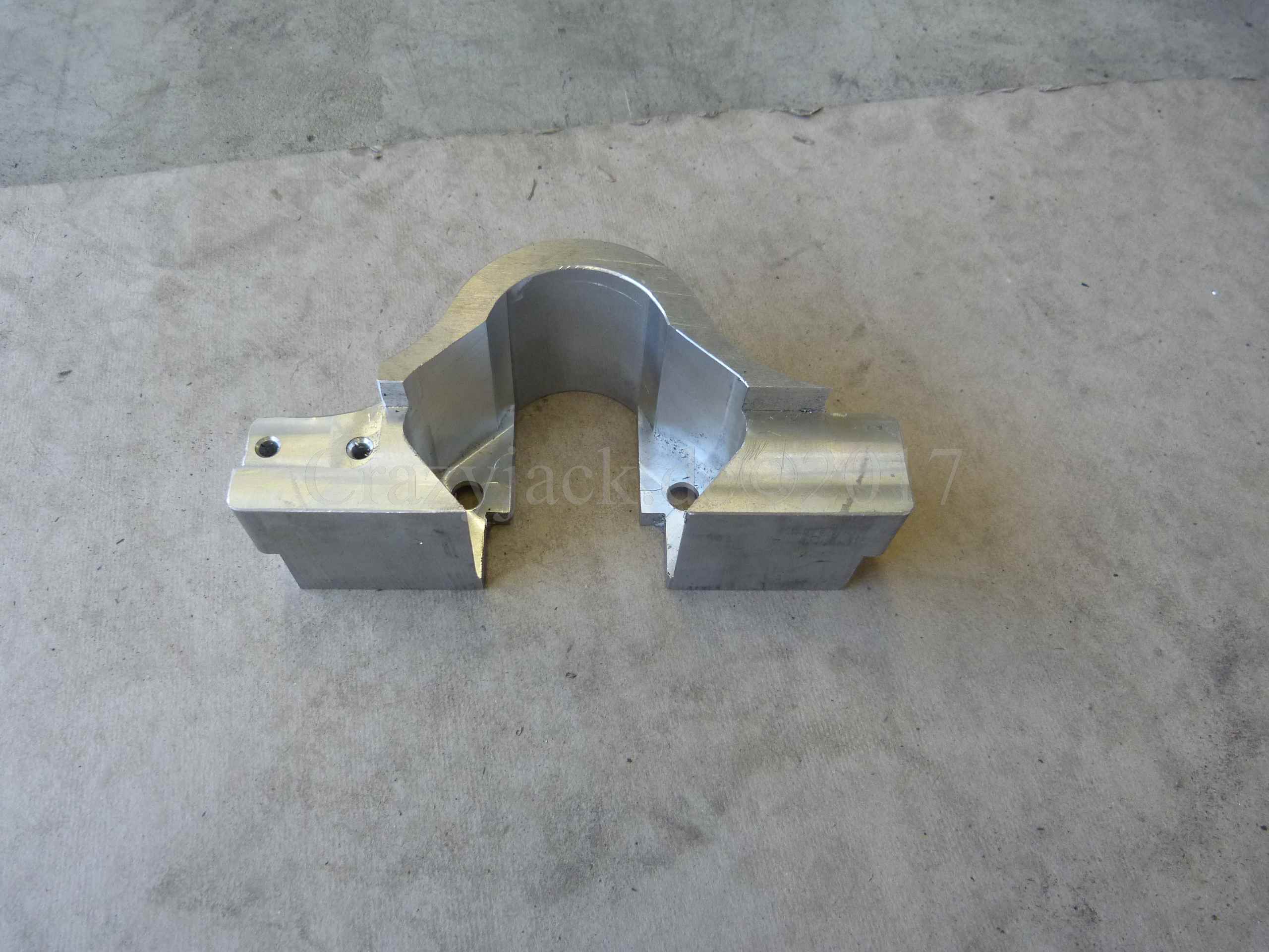

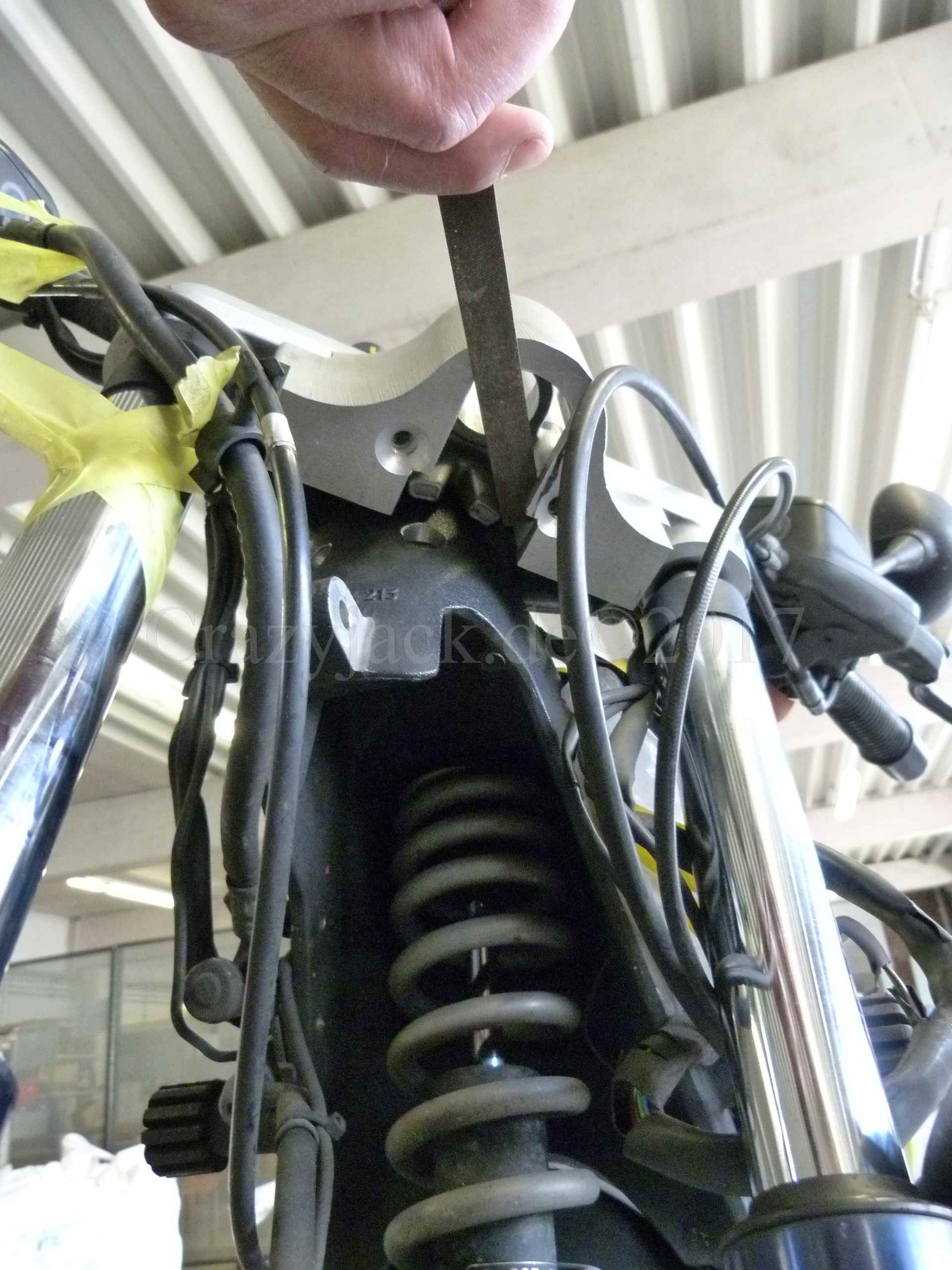

Schwieriger war der Grundträger, der aus einem Alu-Vollmaterialklotz gefräst wurde.
100 mal neu angepasst bis es endlich top war.
Dank meines genialen Bruders und seiner Fräsmaschine im Keller :D, und da ich ja das Handwerk eines Universalfräsers mal gelernt habe ist es uns dann doch gelungen.
Fixiert wird er mit den Schrauben für das Zündschloß.
( Hier noch in der ersten Variante ohne Feinarbeiten )
Dann noch alles gepulvert und zusammen gebaut.

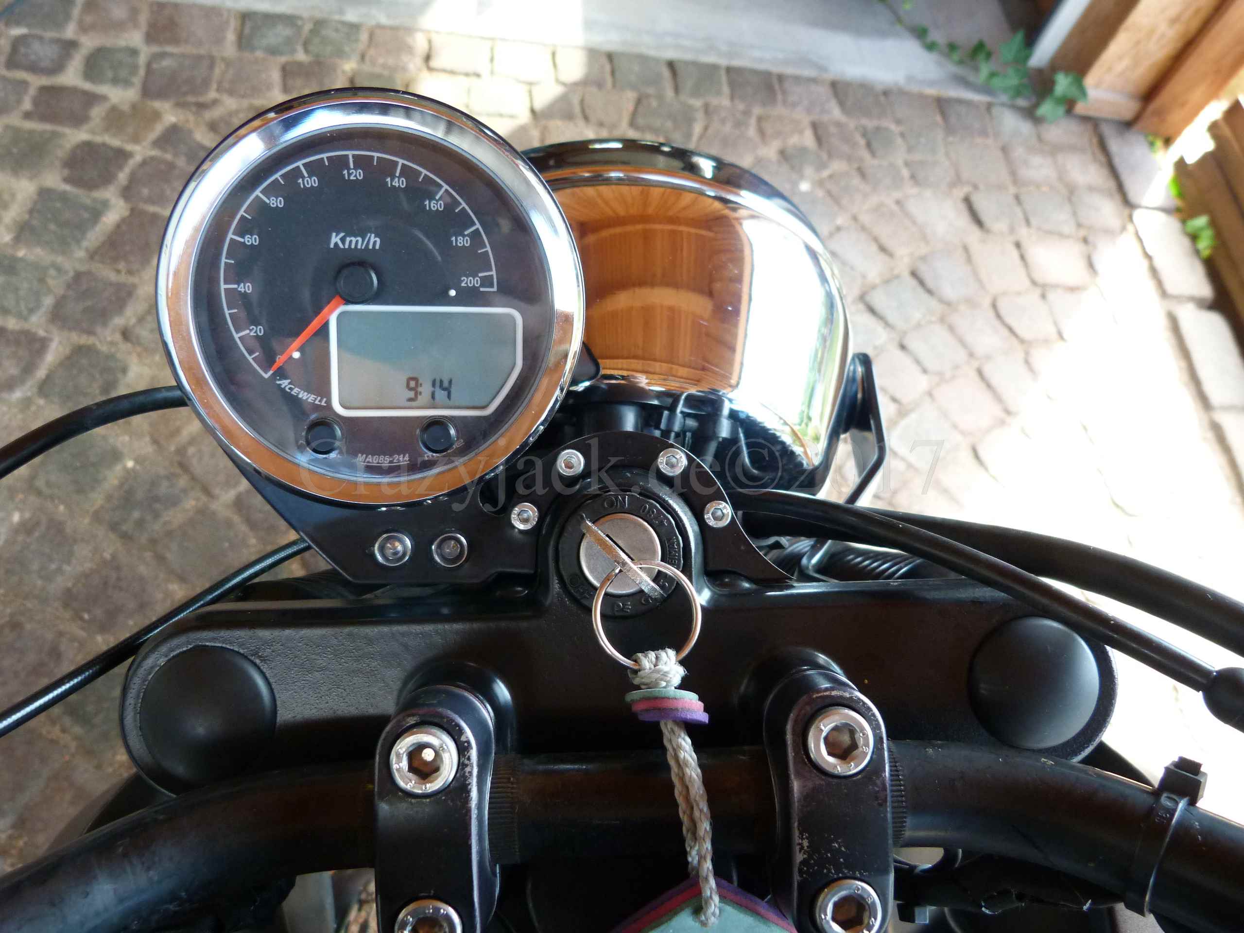

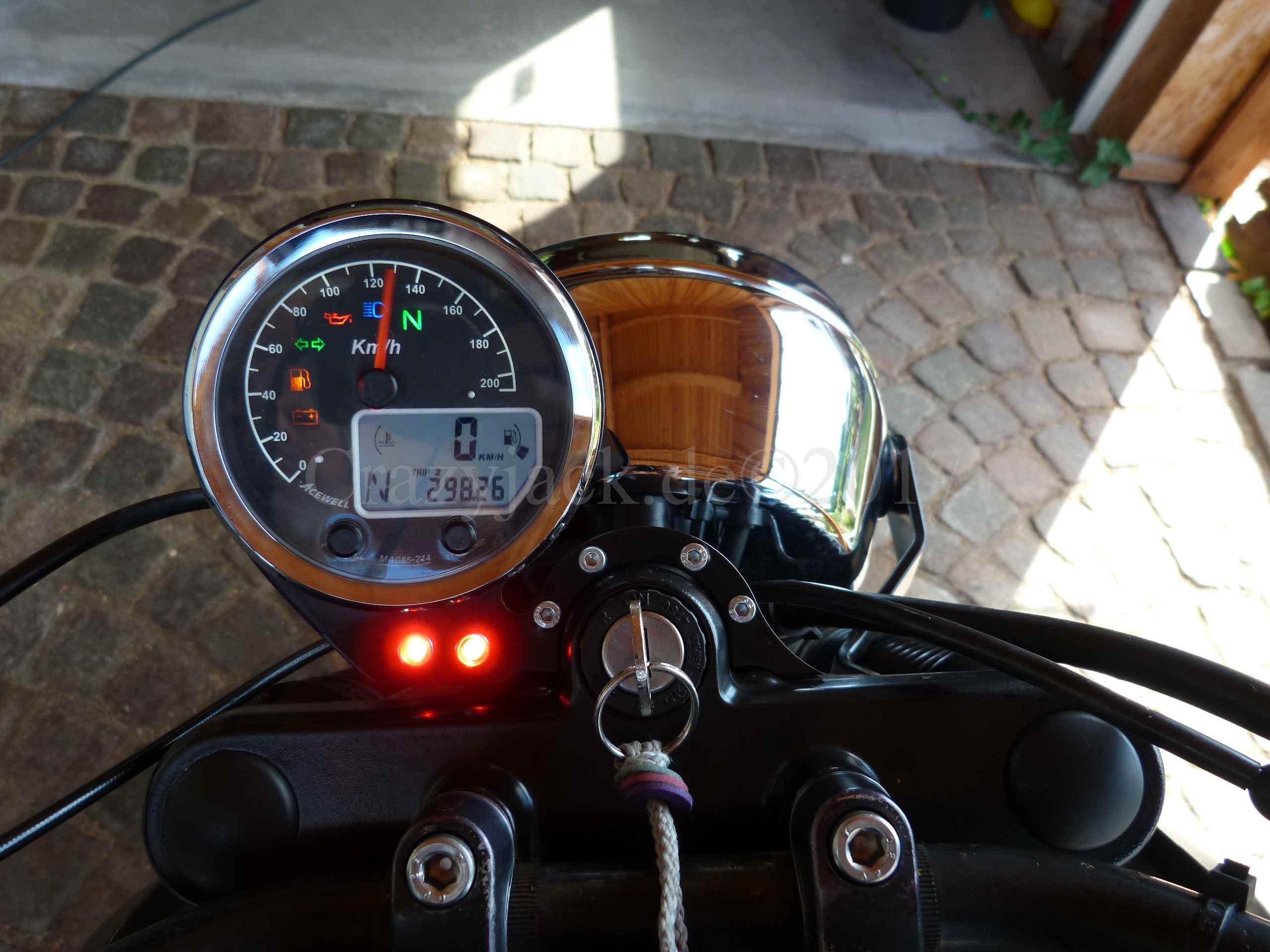

Als Tacho habe ich mich für einen von ACEWELL entschieden.
Wollte eine runde Form und einen nicht so kleinen , wie zb. den Motogadget Tiny.
Bin voll zufrieden .
Kann alles wiedergeben was die BMW zu bieten hat. Kostet allerdings auch ein paar €.
Die zwei Lämpchen sind die ABS Leuchte und die Warnleuchte allgemein.
Hoffe ich konnte dir soweit erst einmal helfen, sodass du deinen geplanten Umbau in die Tat umzusetzen kannst.

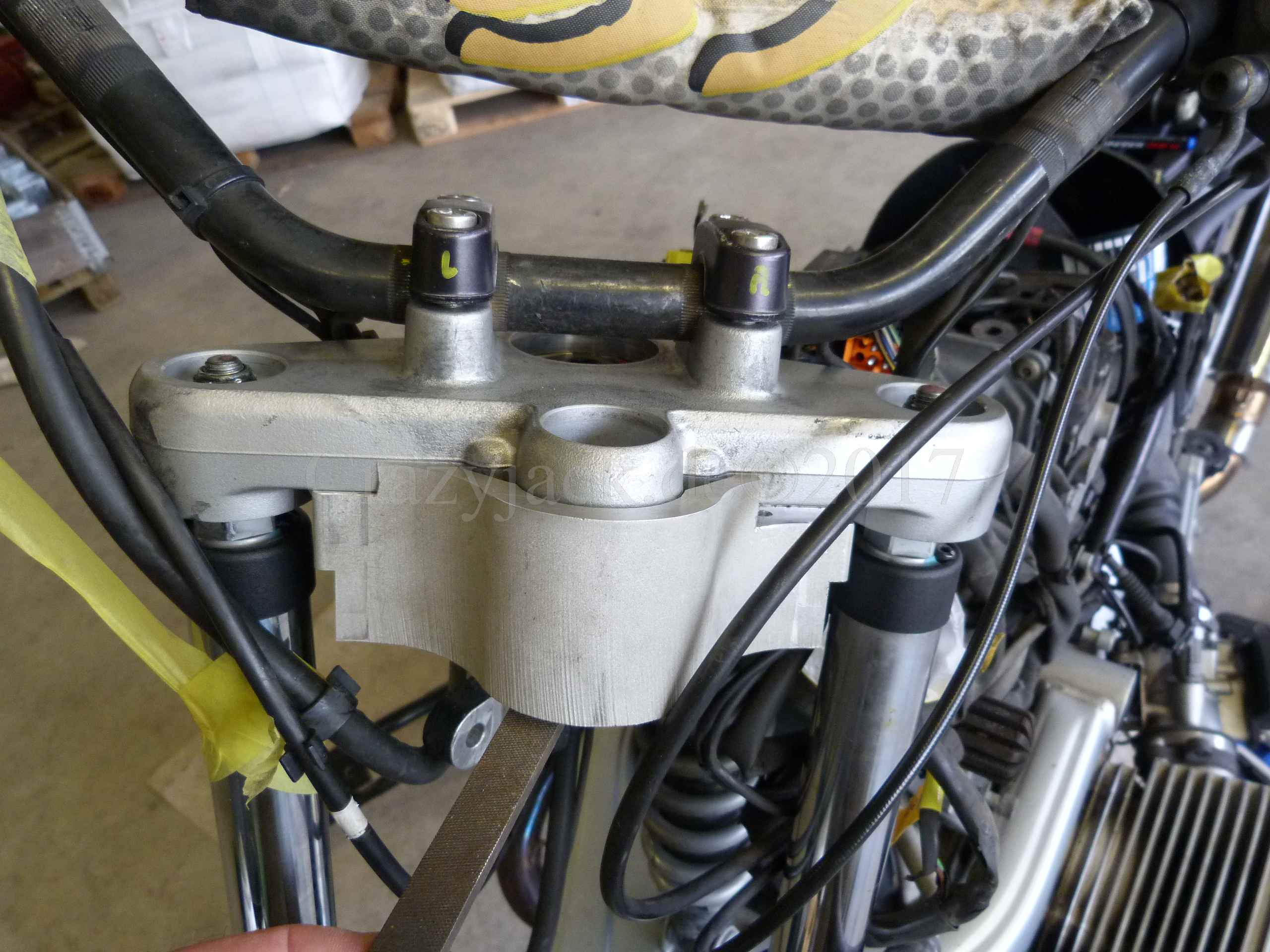

Tipp für Umbauinteressierte:
Die Gabelbrücke der R1150R passt auch auf die GS und hat unterhalb zwei oder vier Innengewinde zur Aufnahme des Halters von Cockpit und Scheinwerfer. Die lassen sich gut für eigene Halter verwenden.
Nachteil ist allerdings, dass die Lenkanschläge der R-Gabelbrücke etwas weniger Lenkereinschlag zulassen.
