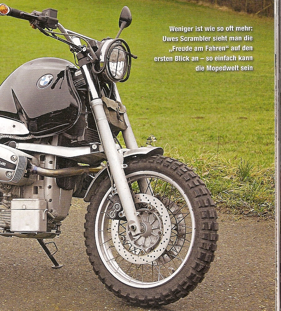

Habe mal einen anderen Ölkühler angehalten.
Vom Platz her würde es gehen. Muss dann aber irgendwie mit dem Telelever verbunden werden und die Rücklaufleitung muss einmal um den Zylinder herum. Interessante Aufgabe.
Das habe ich hier im Forum dazu gefunden :
Gast20919
Tipp für Umbauinteressierte:
Die Gabelbrücke der R1150R passt auch auf die GS und hat unterhalb zwei oder vier Innengewinde zur Aufnahme des Halters von Cockpit und Scheinwerfer. Die lassen sich gut für eigene Halter verwenden.
Nachteil ist allerdings, dass die Lenkanschläge der R-Gabelbrücke etwas weniger Lenkereinschlag zulassen.
nicht auf den Telelever sondern darüber und Rahmenfest.

Einer der ganz wenigen Umbauten von privat, der nicht in den Augen weh tut, Hut ab!
Ein paar Details kann man noch überlegen. Auspuff wurde schon gesagt, den würde ich runter schmeissen weil von der Proportion imho zu fett. Anregungen gibts hier z. Bsp. genug. Ein paar schöne Spiegel dran und den Motor/Zylinder schwärzen runden das Ganze ab...
Bomba291
21.08.2017
26
Salkammergut OÖ
Hallo!
Ist ja echt ein schöner Umbau, nur bei 190mm Federweg schlägt der Kotflügel an den Ölkühler, oder? Auf den Bildern sieht das sehr knapp aus??
