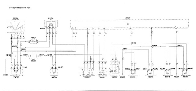

Bei meiner 1150GS Bj.2003 geht das auch,allerdings nur solange ich die Blinktaster betätige.Wenn ich sie dann loslasse geht die Warnblinkanlage aus.
Anbei mal ein Stomlauplan der Blinkfunktion.

Schneuzer schrieb:
Hallo
zusammen
Schneuzer
Ja, genau! So funktioniert das bei mir auch. Denke aber, daß das vom Herstellter als reguläre Funktion nicht beabsichtigt ist. Anders ist das wohl bei den neuen R 1200 GS. Im Gegensatz zu meiner alten RS 1100 ist die Warnblinkanlage bei der Adventure schon besser, weil schneller zu betätigen. Bei der RS mußte man umständlich den Schalter in der Verkleidung drücken - in einer Gefahrensituation nicht dran zu denken.
