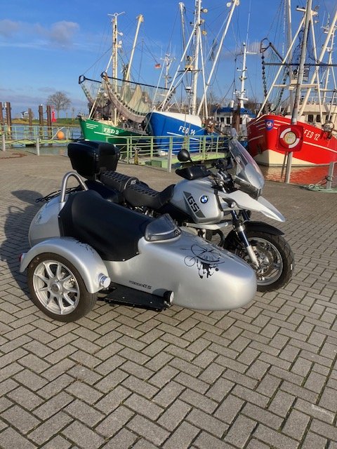

schickes Teil, was Du da hast. Ist das vom Kalich?

ne,dass Gespann ist nicht von Kalich.Dass ist von Horst Liedke (Boxergarage) gebaut worden !
