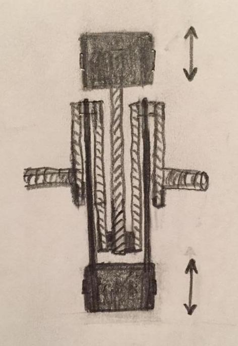

Hier - ein kräfte- und momentenfreier B2-Boxer mit drei Hubzapfen und einer Art Gabelpleuel, der mehr als eine halbe Umdrehung läuft:
Es ging ja um die Frage, ob das prinzipiell möglich wäre.

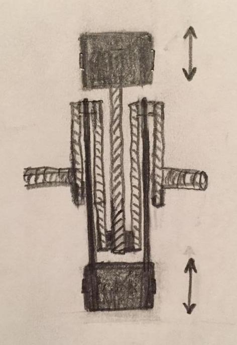

Gute Idee! Würde zwar keiner bauen, weil zu aufwändig und damit teuer (da schlagen die Kaufnixe zu), aber technisch wäre die Bauart sehr interessant. Obwohl: wer weiß, ob so eine Kurbelwelle nicht letztlich günstiger in der Herstellung wäre als die Ausgleichswelle mit allem Drum und Dran, die BMW beim Boxer verbaut?
Was Feines sind auch Gegenkolbenmotoren. Junkers hat von der Bauart jede Menge gebaut, von Stationär- bis Flugmotoren. Und zwar sind das Zweitakter, gab es auch als Zweitakt-Diesel. Im Museum in Dessau kann man einige sehen.
Schönes Beispiel, aber hat per Definition nichts mit einem Gabelpleuel zu tun. So ein Ding heißt dann Doppelpleuel. Die Dinger brauchen wesentlich längere Pleuel und damit nimmt auch die Baubreite zu.

1. Ich schrieb von einer "Art" Gabelpleuel. Weil dieses Pleuelpaar homöomorph zu einem Gabelpleuel im klassischen Sinn gebaut werden könnte und es damit im Wesentlichen der Beschreibung Samplemans von Beitrag #84 entsprechen würde.
2. Welche "Dinger"? Die Dinger, deren Existenz du im darauf folgenden Beitrag (#85) in Abrede gestellt hast? Das Ding auf der Bleistiftskizze jedenfalls benötigt weder "wesentlich" längere Pleuel noch überhaupt längere Pleuel.
(Du hattest Samplemans Vorschlag offenbar nicht sorgfältig genug gelesen.)
