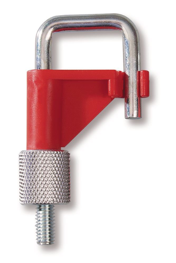

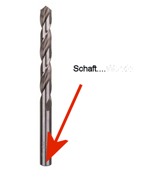

Ich selbst mach nix mit Kupplungen. Abbau des Tankes mit 2 Stk 8 mm Bohrern (verkehrtrum reinstecken) oder Klemmen.

Fritz, verkehrt herum wäre mit der Wendel voran! Du bringst die Leut ganz durcheinand.

Zum Wechseln der Männchen einfach den SV trennen und den betreffenden Schlauch abknicken - wie beim Gartenschlauch - und mit einem Kabelbinder sichern. Dafür braucht´s kein spezielles Werkzeug.

...kann ich dafür auch meine Bohrer mit SDS-Schaft benutzen?
Ich frage für einen Freund...
Oooch Elfer, jetzt kriegst ein extra Oster Bussi von mir.
PS: wenn Dein Freund raucher ist, nicht zu empfehlen.
