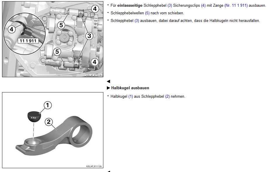

... und der Hobbyschrauber kann die Ventile wegen der Kugelsegmente nicht mehr selbst einstellen (kplt. geänderter Zyl.-Kopf).

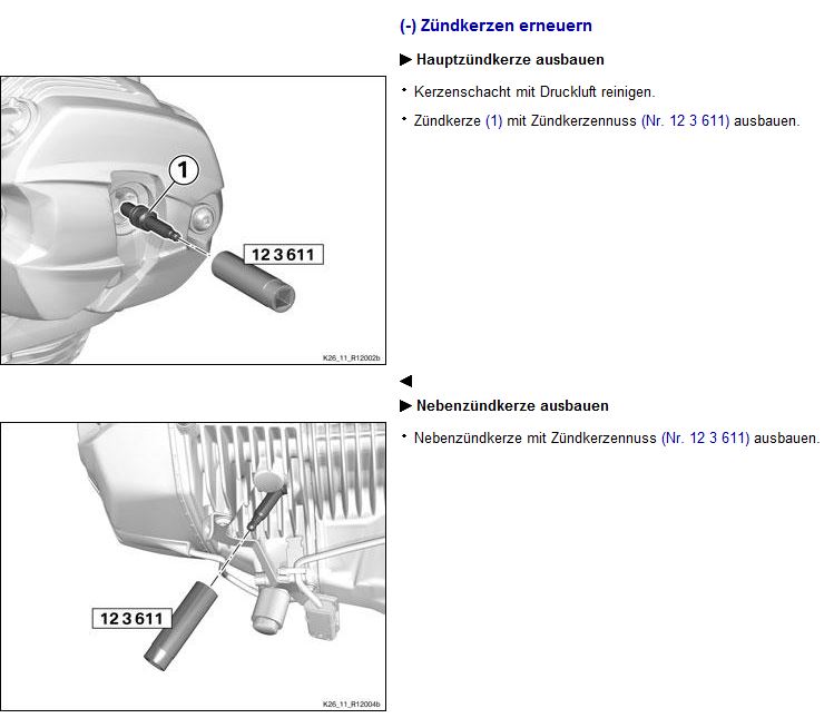

Nur der Vollständigkeit halber sei erwähnt, daß auch die Doppelzündung weggefallen ist.
Sorry, aber beides stimmt nicht. Meine 2010er hat vier Zündkerzen und das wechseln der Kugeln zum einstellen der Ventile ist recht einfach.

Die Shims (Halbkugeln) kann man bei BMW kaufen bzw. sich vorab gleich einen ganzen Satz zulegen, damit keine größeren Standzeiten entstehen. Der Wechsel an sich geht relativ rasch, wenngleich nicht mehr so simpel wie das Einstellen bei den Luftgekühlten.
In die Werkstatt zwingt dies aber niemanden.
Pragmatiker bauen die Teile nur aus und ziehen sie über Schmirgelleinen bis das Maß passt.
Die GS´n ohne BKV (=Bremskraftverstärker) sind relativ einfach zu warten, ein abgeschlossenen Studium braucht man dafür wahrlich nicht.

.....das wechseln der Kugeln zum einstellen der Ventile ist recht einfach.
Die Shims (Halbkugeln) kann man bei BMW kaufen bzw. sich vorab gleich einen ganzen Satz zulegen, damit keine größeren Standzeiten entstehen.....
"Nicht können" war falsch ausgedrückt und bezieht sich eher auf die Verfügbarkeit der Halbkugeln (s. Bild 2 #41). Sicher kann man sich ein ganzes Sortiment hinlegen, für Geld kann man so ziemlich alles machen. Ist halt ne Nutzen-Kosten-Rechnung. Und was so ein Sortiment kostet, dafür kann man etliche Male zum :) gehen und sich die Ventile einstellen lassen.
Und einzeln kaufen? Ausmessen, hin und her fahren, Fahrzeit investieren? Sich ein Moped für > 17k€ kaufen und dann wegen der Ventileinstellerei rumeiern, weils ca. 78-140,-€ kostet (lt. hiesige Beiträge)
Ich gestatte mir eine kleine Korrektur: Ich konnte die Halbkugeln über Schmirgelleinen ziehen, solange ich wollte die wurden nicht größer! :cool:
Bei mir habe ich auf 40 Tkm satte zwei Kügelchen ersetzen müssen und da benötigte ich jeweils etwas größere als die vorhandenen eingebauten.
Hinsichtlich der Wartungsfreundlichkeit finde ich diese Lösung trotzzdem mustergültig, das Messen und Ersetzen der Kügelchen ist wirklich sehr einfach zu bewerkstelligen. Ich kann die TÜ diesbezüglich nur empfehlen!
Du hast falsch herum gezogen :-)
Alternativ kann man auch aufschweissen, wieder härten und dann falsch herum ziehen :-)
Ist wie mit großen Hunden pinkeln gehn wollen, aber das Bein nicht hoch kriegen
Seltsame Argumentation. Ich habe Spaß am basteln; es geht mir nicht ums Geld. Wenn ich sowieso dabei bin, guck ich eben auch nach den Ventilen.
Dann komme ich auf der Fahrt zur Arbeit ohnehin beim :) vorbei. Da nehme ich die benötigten ein oder zwei Kügelchen mit. Gut ist.
