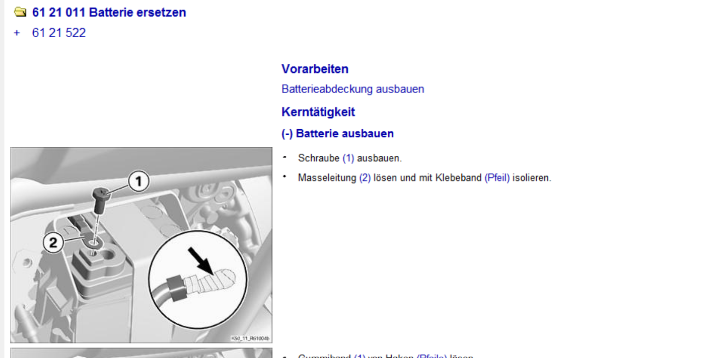

Da mich ja die meisten hier eh für bekloppt halten, fragt man in diesen Fällen am besten was BMW dazu sagt.

Steht links in meiner Sig...R1250 GSA 2019....
Nochmal, was soll das bringen? Da der Minuspol von der Batterie gelöst ist, gibt es keine aktive Energiequelle mehr und du kannst mit dem Minuskabel ruhig auf den Pluspol tippen. Da kann nichts passieren. Auch wenn BMW es anders beschreibt.
Andi#87
Andi#87
07.11.2010
21.138
42781
R 1250 GSA 2019
Nochmal (und nur für Dich).
Das Plus Kabel des Starthilfepunktes baumelt noch lose herum und kann ohne Probleme den Minuspol der Batterie treffen...
