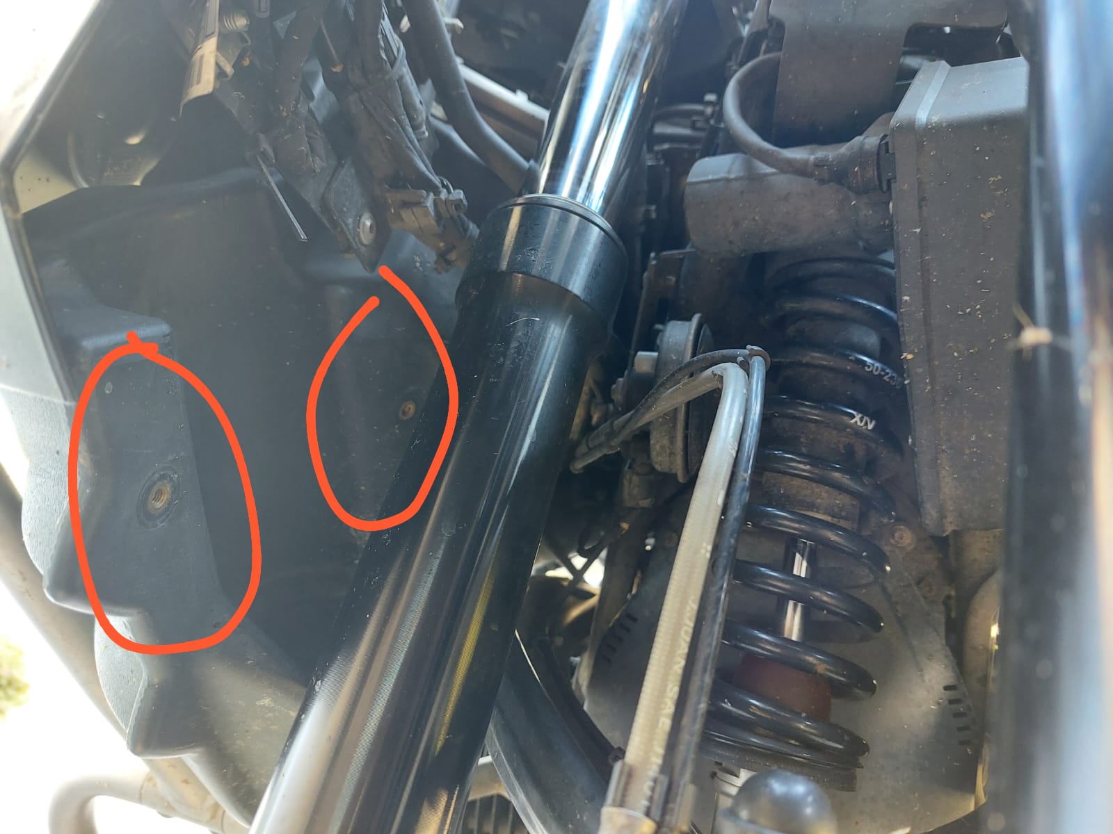

Guten Morgen!
Mir sind an meiner Maschine zwei Stellen aufgefallen, die mir etwas komisch vorkommen.
Hier mal die Bilder:
Beim linken Bild ist ein Loch im Gehäuse. Ich schätze das ist ein Guckloch für die Stellung der Kupplungsscheibe, z.B. um den Totpunkt festzustellen?
Von meiner alten 1100 kenne ich, dass da ein "Stöpsel" drauf war um das Loch zu verschließen. Gehört der bei der 1200 auch hin und fehlt dementsprechend hier oder war das bei der original ohne?
Das Bild rechts zeigt auch 2 Gewinde wo ich nicht weiss, wozu die gehören. Fehlt da eine Abdeckung? Oder wofür sind die Gewinde?
Im ETK habe ich in den Explosionszeichnungen leider nichts zu den beiden Stellen gefunden. Weder ob und was da hin gehört noch evtl. Ersatzteile.
Ihr hoffe ihr könnt mir weiterhelfen dabei ;)

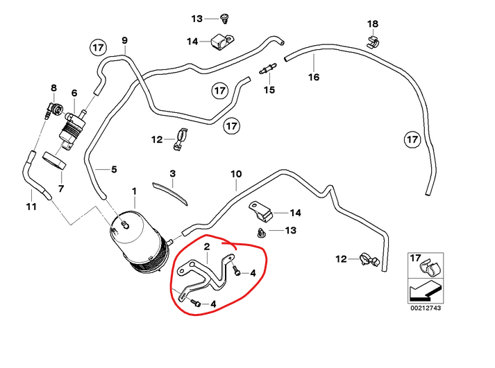

Die Gewinde sind zur Befestigung eines A-Kohlebehälters (Tankentlüftung, auffangen der benzinhaltigen Gase) den die Amerikaner per Gesetz benötigen und die Europäer eben nicht.

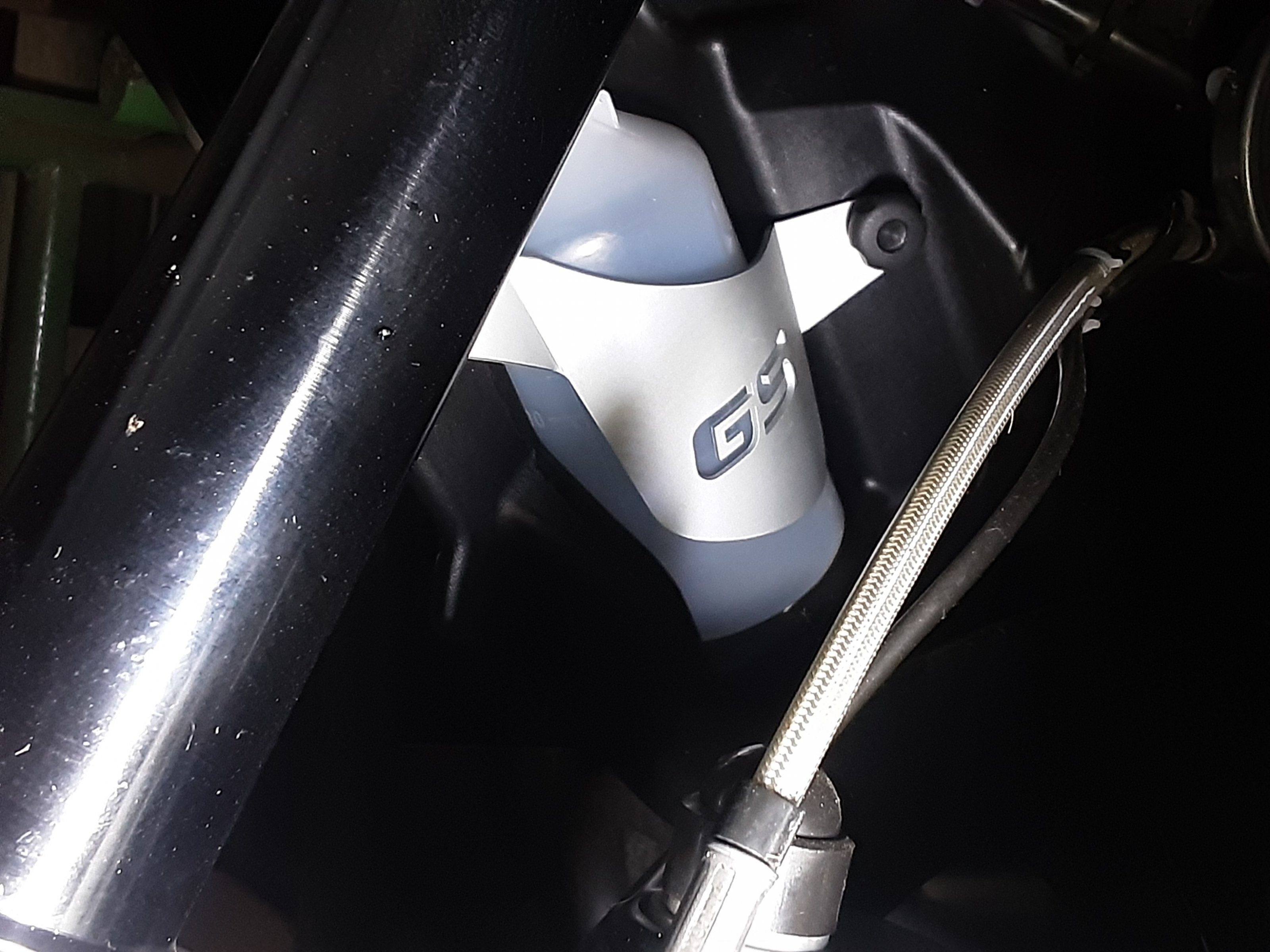

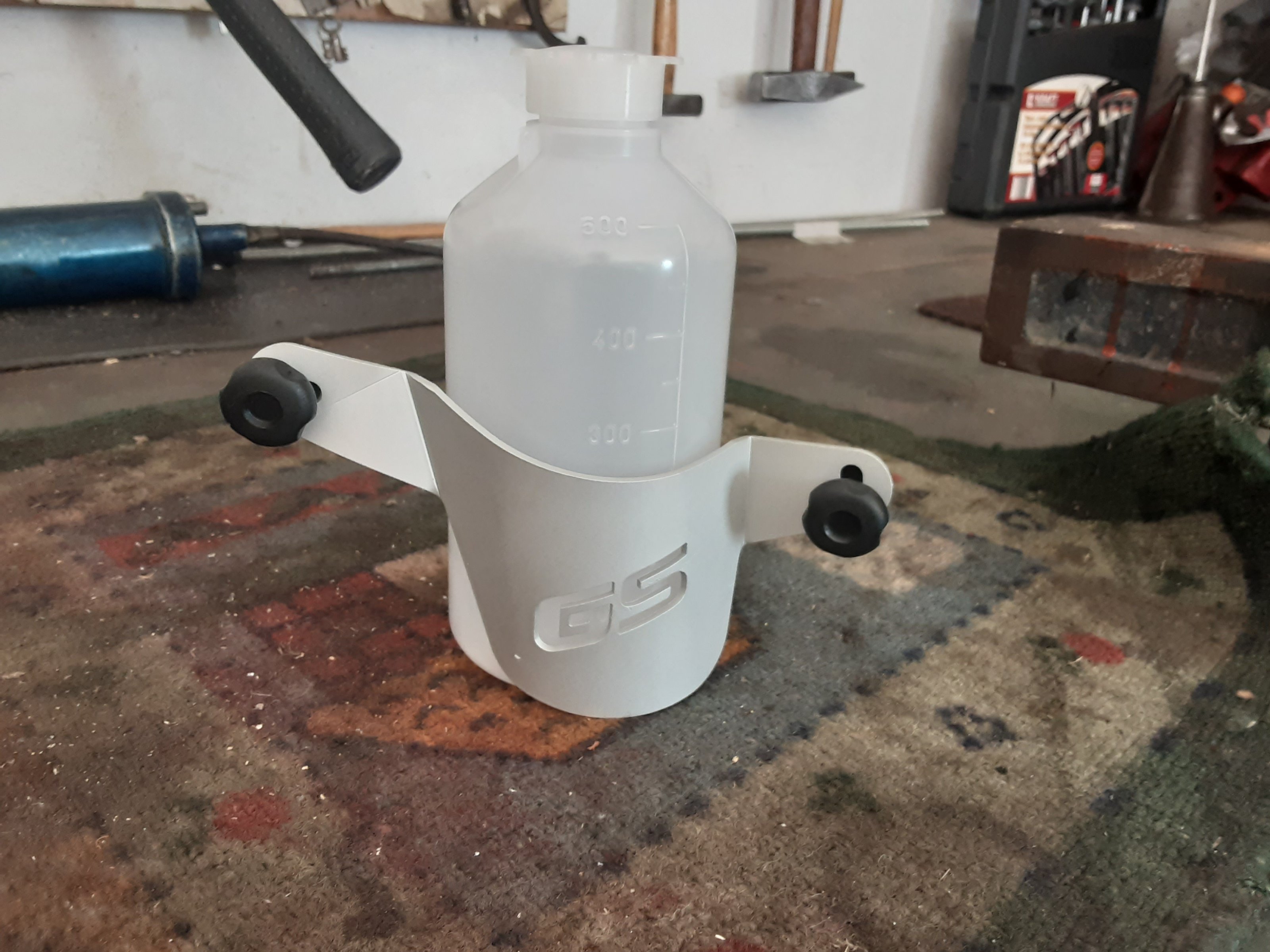

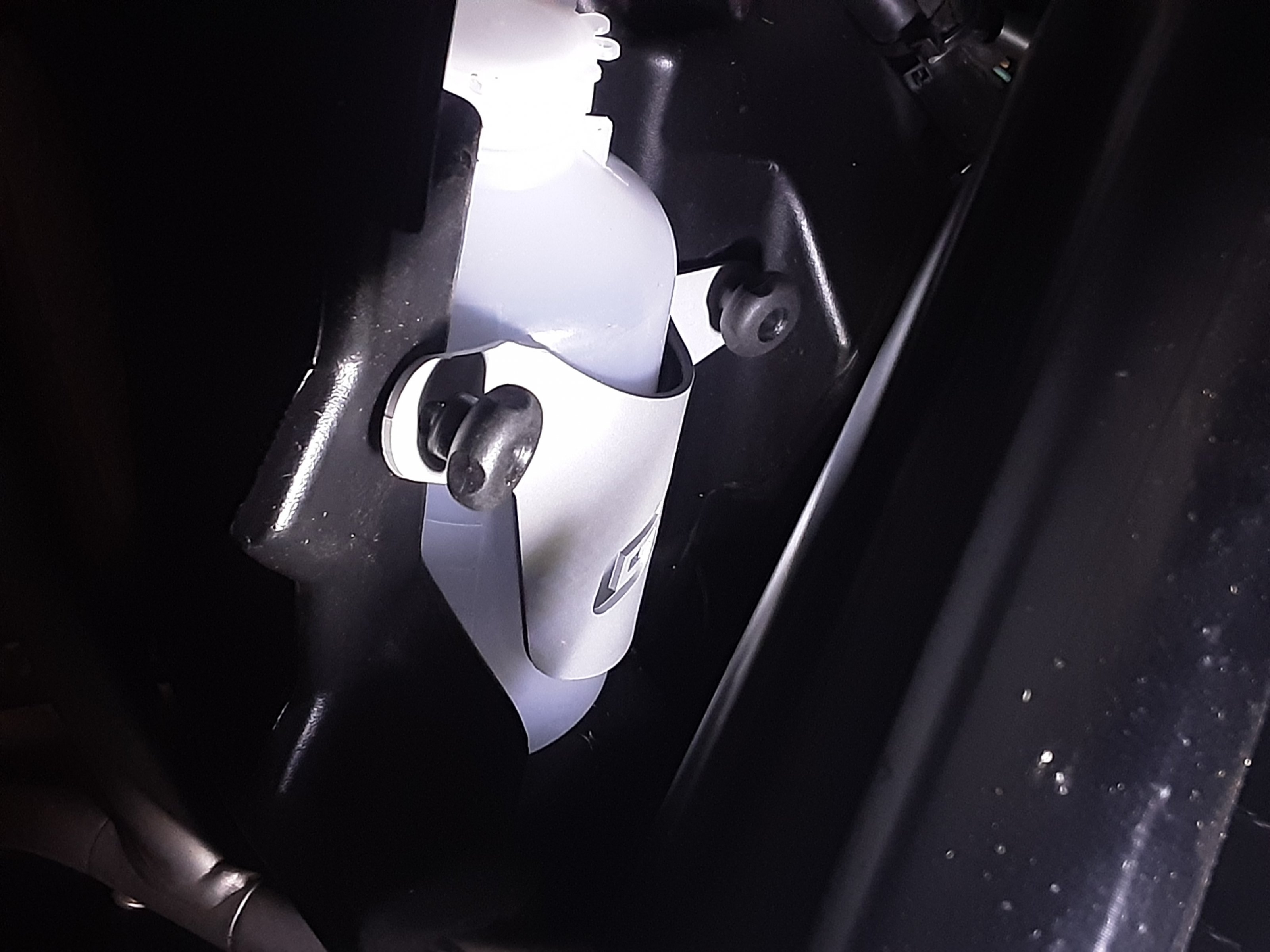

Das eine Loch weiß ich nicht ,
bei den zwei Löcher mit Gewinde neben der Gabel kommt ein Halter dran ,
wo du eine Reserve Ölflasche deponieren kannst.
ich mache heute Abend mal Bilder
dann kannst du es sehen .
Gruß Stefan

Die Gewinde vorne sind mir jetzt klar. Fehlt nix - zumindest für hierzulande ;) Man lernt nie aus...
