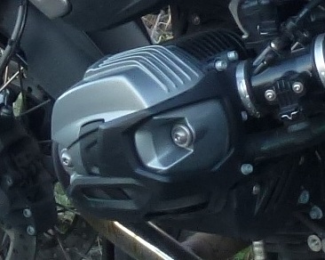

Ich hab die TT-Aluzylinderschützer dran, die haben sich jetzt bei mehreren Stürzen bewährt.
Zuletzt mit ca. 60km/h einmal quer über die Bundesstraße und 2m die Böschung (hohes Gras) runter gerutscht.
Dazu ein Kardan-Pad von GSG-Mototechnik.
Beide haben ihren Dienst getan, Mopped und Reiter sind aus eigener Kraft nach Hause gefahren.
Ohne das Kardan-Pad wäre das HAG-Gehäuse wahrscheinlich durch den Abrieb undicht geworden.

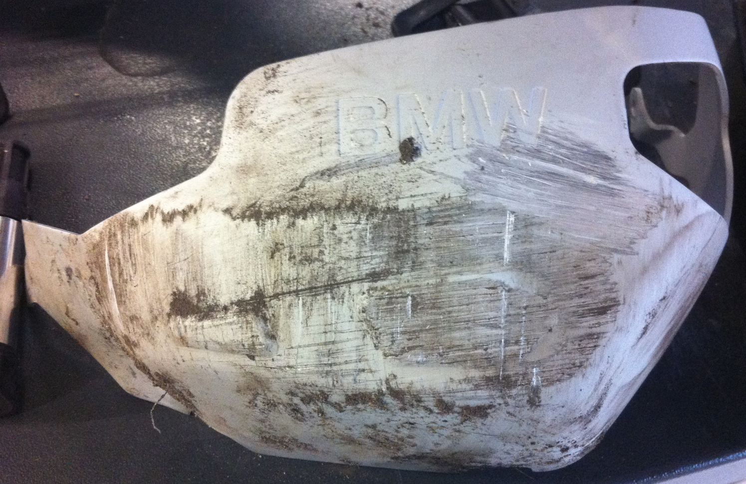

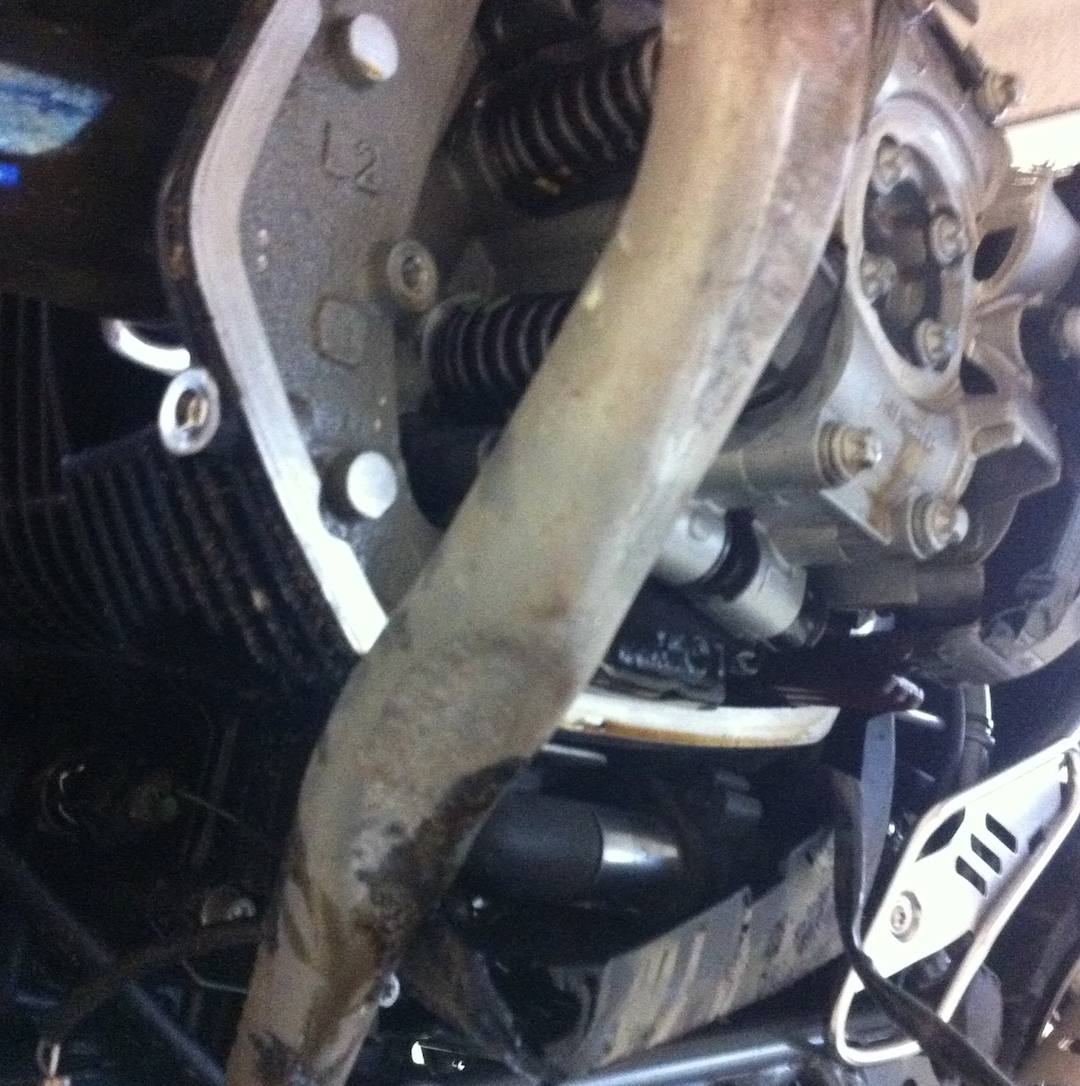

Erfahrungen? Ja, leider. Aber nur mit dem Tank- und Motorschutzbügel und bordeigenem Zylinderkopfschutz davor:
Hier nach ca. 15m umgepflügter und geschotterter Bankette mit ca. 30 km/h:
Und hier nach 15m Rutscheinlage auf normalem Teer und anschließendem Versuch, die Bordsteinkante aus ihrer Verankerung zu lösen (man beachte die Dellen im Sturzbügel...). Der Zylinderkopfschutz haben wir gleich entsorgt. Der Kopfdeckel hingegen war ok.
Also mein Fazit: Sturzbügel machen schon Sinn, Kardanschutzpads auch. Gabelschutzpads glaube ich bei der breiten ADV nicht, da zuerst alles mögliche andere aufliegt.
