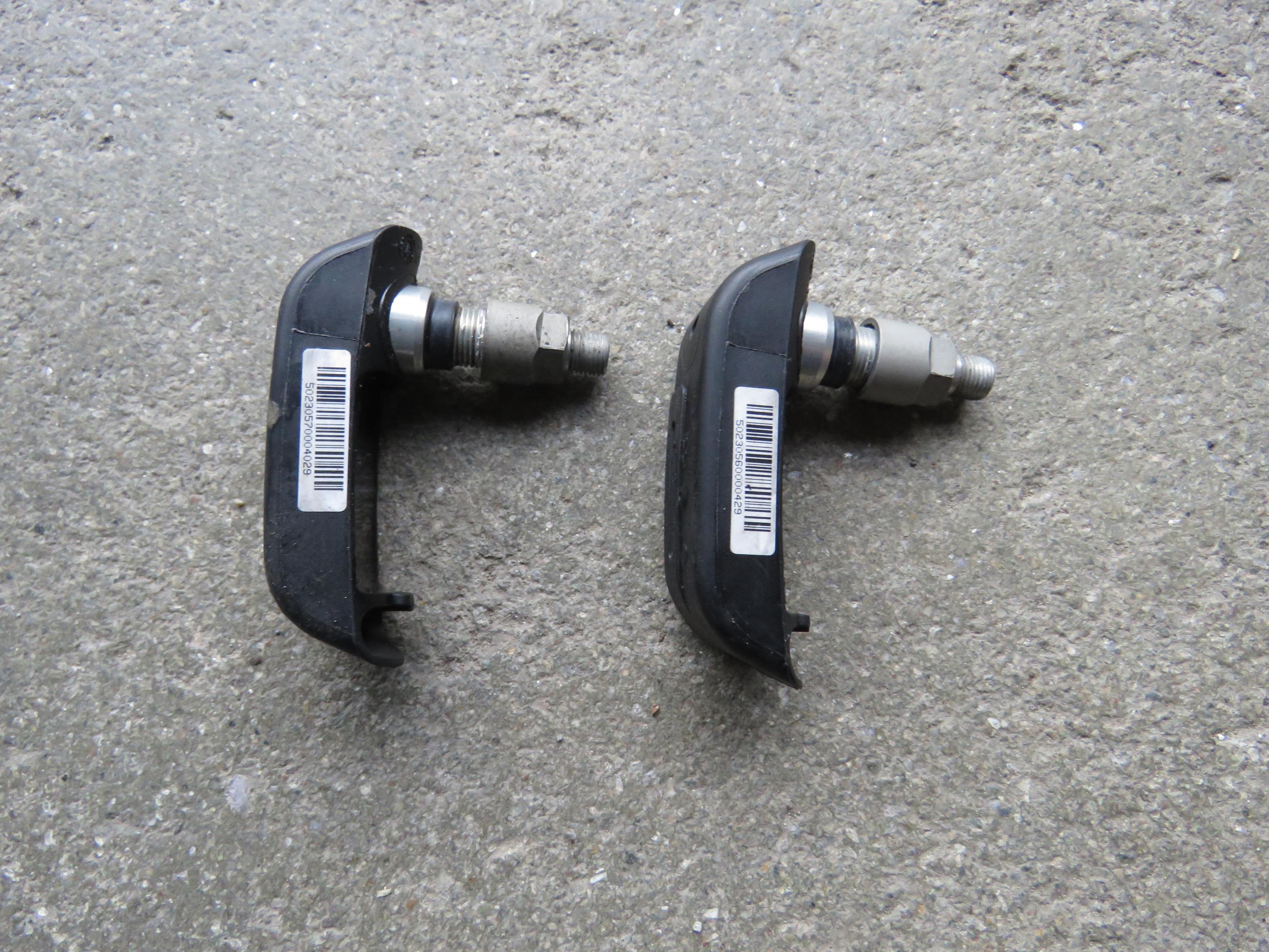

Hab ein paar Räder für die Q gebraucht gekauft (2. Satz).
Die RDC Sensoren sind DOT 03 08, also ca. 8 Jahre alt, der Vordere war niGS mehr,
die Batterie am Ende und konnte nicht angelernt werden.
Hab 2 neue bestellt, heute abgeholt und gemäss meiner Signatur bezahlt :eekek:.
Netto Fr. 283.90 für beide Sensoren, und ohne Übewurfmutter :(, das Ventil und die Ventilkappe waren immerhin dabei ;).
Klar das Wechseln hab ich selber gemacht, Reifen runter, Reifen rauf u.s.w.

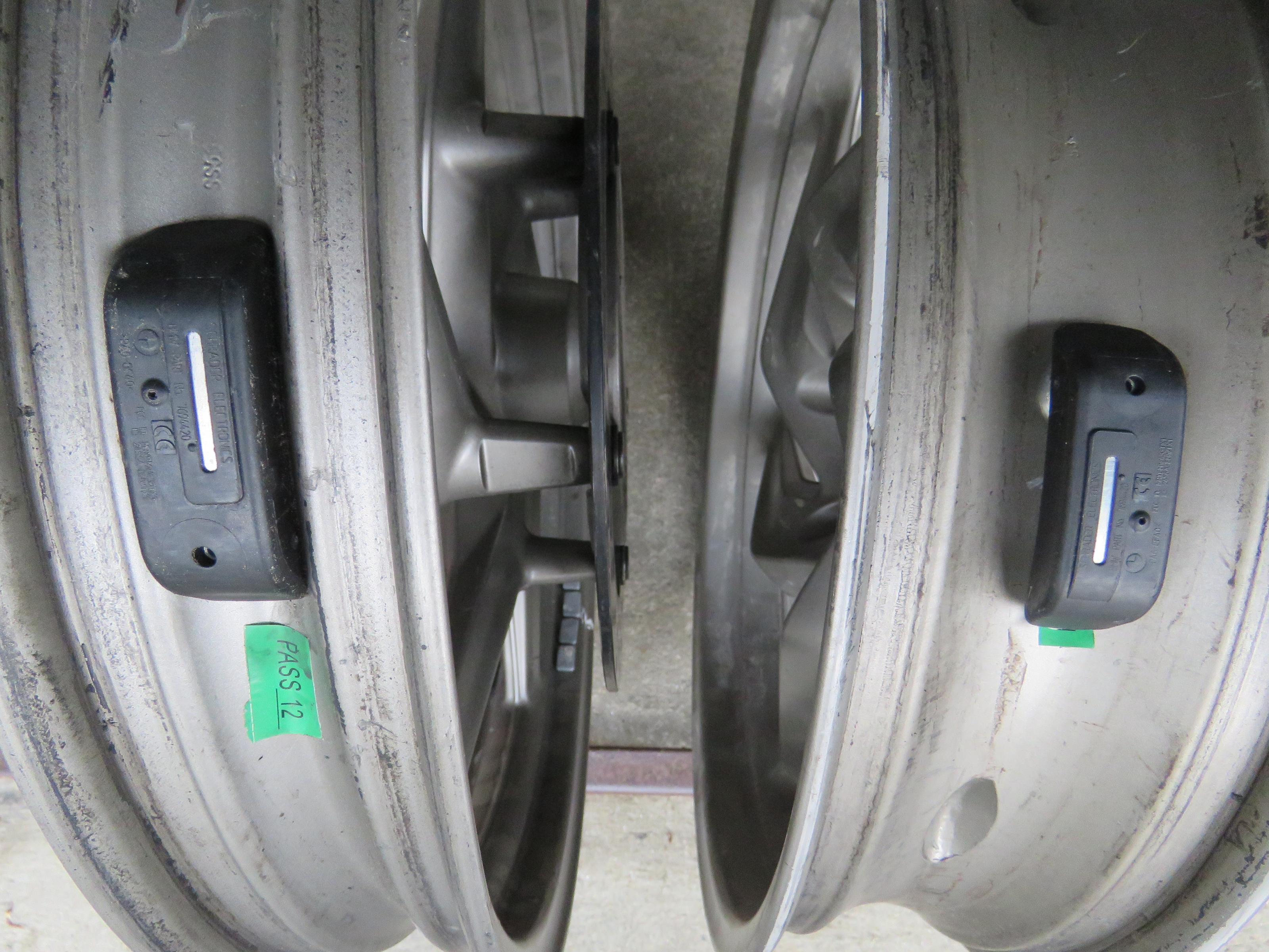

Auf dem Bild mit den Felgen sehen die Sensoren so aus, als könnte man vielleicht evtl. unter Umständen ein kleines Deckelchen öffnen (gesichert mit der kleinen Schraube?) um die Batterien zu wechseln...

Die Teile sind vergossen, Deckel hat es keine zum öffnen, habe gestern den Verguss
weg gekrazt und die Batterie raus gegrübelt.......
Bilder folgen :).
