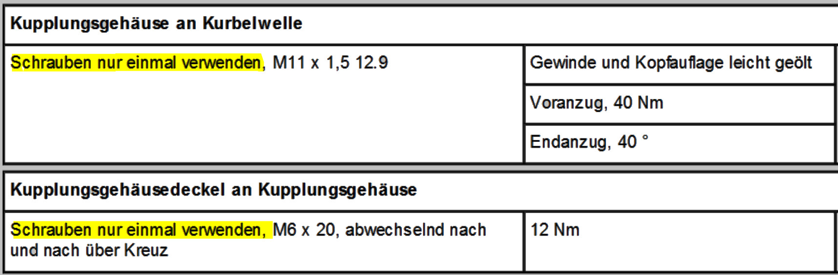

Also zum klarstellen: Nr. 7 sind die Dehnschrauben die gewechselt werden sollten, korrekt?
Warum kam ich auf Nr. 3 als Vermutung?
Ich fahre einen anderen Boxer (Citroën 2CV) der vom Aufbau der Schwungscheibe sehr ähnlich ist. Dort sind die Schrauben im Innern wo das Schwungrad befestigt wird Dehnschrauben.
Kenne aber viele 2CV Fahrer die diese Schrauben auch mehr als einmal verwenden; mir ist kein Fall von "abfliegendem" Schwungrad bekannt.

Mit den Schrauben Nr. 7 schon

Danke, alles klar.
Die RepRom erklärt es auch deutlich:
Beide Schraubenpositionen müssen gewechselt werden.

habe das gleiche Vorhaben - Dichtring ausgleichswelle tauschen. Hat einer einen Geheimtipp, mit was der neue Ring einzupressen ist?
Die Schraube, welche die Ausgleichswelle hält (90° anzugswinkel) muss auch definitiv neu?

Hallo Fabian,
nimm den alten WeDi und setze ihn mit passend großer Nuss auf den neuen. Dann vorsichtig einschlagen, damit der neue sauber sitzt.

Danke - wird gemacht. Trocken / ungefettet, richtig?

Nein, leicht einölen vorher. Kein Fett auftragen
